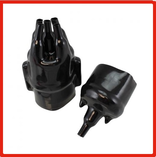

buhu Postat Iulie 16, 2013 Partajează Postat Iulie 16, 2013 (editat) Re: Merita sa pui snorkel la motoare pe benzina? un snorkel e sigur bun, trebuie toate colierele sa fie stranse bine, releele sa fie puse undeva sus, in plus exista tot felul de protectii si silicoane care se folosesc pentru a proteja tot ce e electronic : http://www.ebay.de/bhp/plasti-dip sau asa ceva : Editat Iulie 17, 2013 de Astral http://members.chello.at/daniel.rusmir/ Link spre comentariu Distribuie pe alte site-uri Alte opțiuni partajare...

cos Postat Iulie 16, 2013 Partajează Postat Iulie 16, 2013 (editat) Re: Merita sa pui snorkel la motoare pe benzina? E bun . Adica nu rezolva totul , dar e mai bun decat nimic . Daca se opreste motorul intr-o balta e de preferat sa se opreasca din cauze electrice si sa poata fi recuperat ulterior si repus in functiune ( muuult mai preferabil decat sa traga apa si sa mai recuperezi din el doar multe suruburi ) . Daca masina in cauza are in program multa mocirla , cheltuielie cu instalarea unui snorkel vor fi mult mai mici comparativ cu banii de filtre ( posibil si debitmetre ) care probabil ca vor fi consumate pe baze regulate . Inainte sa stiu de plastidip am folosit la benzinici mici care trebuiau protejate la noroi silicon de garnituri diluat cu solvent , pulverizat peste tot ce era necesar la electrica - s-a comportat chiar bine , adera bine si etansa exemplar . Il denumeam 'prezervativ psihedelic' , il pulverizam cu un suflai facut din tevuste de antene telescopice si cutii de conserve mici de pasta de tomate . Rezista bine inclusiv pe bujii . L-am folosit si pentru etansarea semnalizarilor , a etansat foarte bine , nu mai ardeam becuri la fiecare balaceala . Am incercat sa mut toata instalatia electrica astfel incat sa fie cat mai sus posibil , dar elicea de la ventilator stropeste in tot compartimentul si mutarea tot in compartimentul motor nu era o solutie fericita . Editat Iulie 17, 2013 de Astral ... sa fim corecti pana la capat ! Nu cere nimeni sa fii impecabil si un fel de varf de gama , doar corect e destul ! Link spre comentariu Distribuie pe alte site-uri Alte opțiuni partajare...
