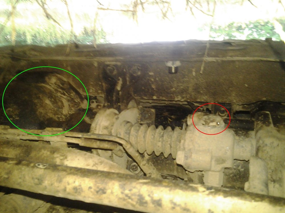

hcampian Posted July 24, 2013 Author Share Posted July 24, 2013 Re: Intretinere MRL-uri si nu numai Am cautat si am aflat si ce e cu cei 0,1 l de ulei care trebuie schimbati. Cuplarea/decuplara automata a puntii fata se face de catre un freewheel care e plasat pe puntea fata, inspre stanga diferentialului. Acesta are busoane de golire si umplere pe cheie de 24, ca si restul masinii. Azi ma bag si schimb uleiul si acolo. Eu zic ca e o manevra care ar trebui facuta de cine nu a facut-o niciodata. O sa fac o poza sub masina cu busoanele pentru cine vrea. Deci mie mi se pare ca masina nu are MRL-uri. Link to comment Share on other sites More sharing options...

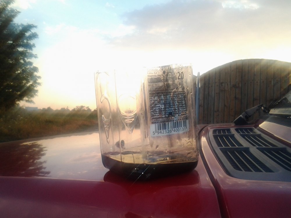

hcampian Posted July 24, 2013 Author Share Posted July 24, 2013 Re: Intretinere MRL-uri si nu numai Ei bine am schimbat si cei 0,1 l de ulei si realmente de azi dorm mai linistit. Ma gandeam ce o sa crape ca nu stiu eu unde sa schimb uleiul ala. Asa ca freewheel-ul arata asa - cu rosu e busonul de golire, cu verde e diferentialul fata, busonul de umplere e inspre fata masinii, nu prea merge pozat: Si cam atat ulei a curs: Link to comment Share on other sites More sharing options...
