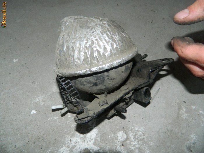

FocusSAN Postat Iulie 23, 2013 Autor Partajează Postat Iulie 23, 2013 Re: Inlocuire pompa si servo frana cu una de pe utiltiara Mda, pacat ca in afara de aia nu am gasit pe nicaieri. Ori nu am stiut eu ce sa caut, ori nu sunt prea des intalnite astfel de dispozitive :( Rezervorul de vacuum care mi-ar putea trebui mie coincide (poate fi inlocuit) cu cel pentru turbo? Am vazut ca alea sunt ceva mai multe :) Link spre comentariu Distribuie pe alte site-uri Alte opțiuni partajare...
cos Postat Iulie 23, 2013 Partajează Postat Iulie 23, 2013 Re: Inlocuire pompa si servo frana cu una de pe utiltiara ... turbo ? ... ... sa fim corecti pana la capat ! Nu cere nimeni sa fii impecabil si un fel de varf de gama , doar corect e destul ! Link spre comentariu Distribuie pe alte site-uri Alte opțiuni partajare...
FocusSAN Postat Iulie 23, 2013 Autor Partajează Postat Iulie 23, 2013 Re: Inlocuire pompa si servo frana cu una de pe utiltiara Da. Am vazut pe niste forumuri de BMW ca ar avea asa ceva. Acum ca nu le-au spus ei pe nume, asta nu mai stiu :D Link spre comentariu Distribuie pe alte site-uri Alte opțiuni partajare...

mita31 Postat Iulie 25, 2013 Partajează Postat Iulie 25, 2013 (editat) Re: Inlocuire pompa si servo frana cu una de pe utiltiara Rezervoare de vacuum se găsesc și la motoarele grupului VAG, fiind foarte răspândite (adică pe toate drumurile) ai șanse să-l găsești foarte ieftin la dezmembrări ... la toate motoarele de 1,9 TDI e la fel ... am avut pe un Seat Leon. Dar sunt și pe VW și pe Audi și pe Skoda. Așa arată ... rezervorul de vacuum despre care vorbeam, e sferic, cu diametrul cam 10-12 cm ... mă gândesc că ar trebui să coste 20, maximum 30 lei pe la dezmembrări ... În rest ce să zic, baftă cu proiectul:h5 și toate cele bune! Editat Iulie 25, 2013 de mita31 All-Wheel Drive - it`s all we'll drive! ▀ lllllll ▀ Link spre comentariu Distribuie pe alte site-uri Alte opțiuni partajare...
FocusSAN Postat Iulie 25, 2013 Autor Partajează Postat Iulie 25, 2013 Re: Inlocuire pompa si servo frana cu una de pe utiltiara Multumesc foarte mult! Eu inca sper sa nu am nevoie de el. Nu de alta, dar nu prea mai are are loc de dihanie :)) Link spre comentariu Distribuie pe alte site-uri Alte opțiuni partajare...
