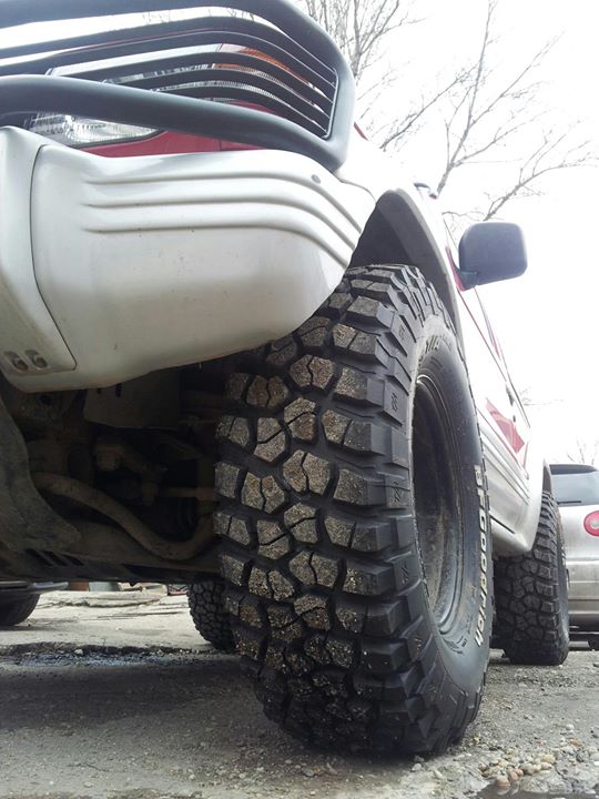

pit ciprian Postat Februarie 21, 2014 Autor Partajează Postat Februarie 21, 2014 Re: Suspensie Ironman pe Pajero mk2 Da, j 9, stau bine gumele de 33 -12,5 pe ele:h5 Mitsubishi Pajero 3000 V6 Link spre comentariu Distribuie pe alte site-uri Alte opțiuni partajare...
koais Postat Februarie 21, 2014 Partajează Postat Februarie 21, 2014 Re: Suspensie Ironman pe Pajero mk2 Sustin ce scrie Ciprian. Pentru 12.5 9J este cea mai fericita alegere Pentru 10.5 7J lafel Riscul de dejantare este foarte mic si janta este protejata in cazul loviturilor laterale care i-ar putea stramba buza si de aici, pana e iminenta. Nemo me impune lacessit ! Link spre comentariu Distribuie pe alte site-uri Alte opțiuni partajare...

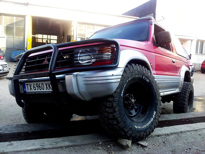

RZV Postat Februarie 21, 2014 Partajează Postat Februarie 21, 2014 (editat) Re: Suspensie Ironman pe Pajero mk2 Sustin ce scrie Ciprian. Pentru 12.5 9J este cea mai fericita alegere Pentru 10.5 7J lafel Riscul de dejantare este foarte mic si janta este protejata in cazul loviturilor laterale care i-ar putea stramba buza si de aici, pana e iminenta. Salut, sustii gresit.omul spune ca la masina lui gumele stau bine pe jante de 9J-stau bine , arata frumos, iii place cum se aseaza la drum,etc. Tu vii si dai un verdict gratuit .Doar pentru ca tu crezi,ai auzit sau ai asa ceva sustii o chestie ce nu-i adevarata si este interpretabila de la caz la caz. cu 9j si 12,5 latime ,gume BFG MT am dejantat.Si 9J sunt foarte rare jantele ,gasesti 8j sau 10J in mod normal.la 10 arata super bine dar daca te manca, dejantezi fara probleme. dupa ce am schimbat jantele de 9 cu unele originale de 7J, am indopat 12,5 pe ele cu greu, dar de atunci nu am mai avut probleme,pana am vindut masina. poti sa mergi la fel cu jante 8J pe gume de 10,5 si sa nu fortezi norocul si sa nu dejantezi niciodata-am facut si asta cam 3 ani tot cu gume BFG MT.... Oricum suntem off topic, dar sa nu inducem cititorii in eroare cu declaratii asa categorice ,doar pentru ca ne place ce spunem,nu? :old LE: bonus omul are jante de aliaj,la lovituri majore astea se rup/sparg.Pana sa ajungi sa indoi buza jantei,ai taiat de mult guma, de obicei.....si aici nu conteaza jmic, este preferabil unul mare, sa cedeze usor si te alegi cu dejnatare de 1 ora in padure curs de jantatac u benzina, nu cu o guma BFG de 800 lei buna de aruncat, de exemplu.... Ideea este aceeasi-nu mai dati decrete din astea, nu ajuta.si oricum offtopic... Editat Februarie 21, 2014 de RZV Dacă de întelepţi o povaţă este apreciată, de proşti e ca o jignire considerată. Dream It, Do It, Live It.... Link spre comentariu Distribuie pe alte site-uri Alte opțiuni partajare...

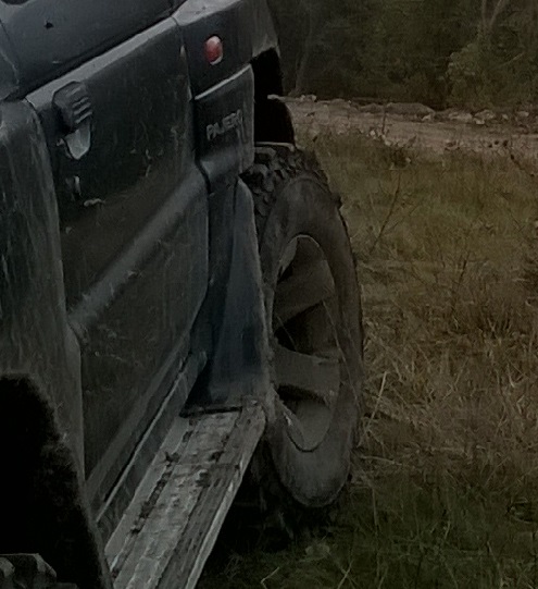

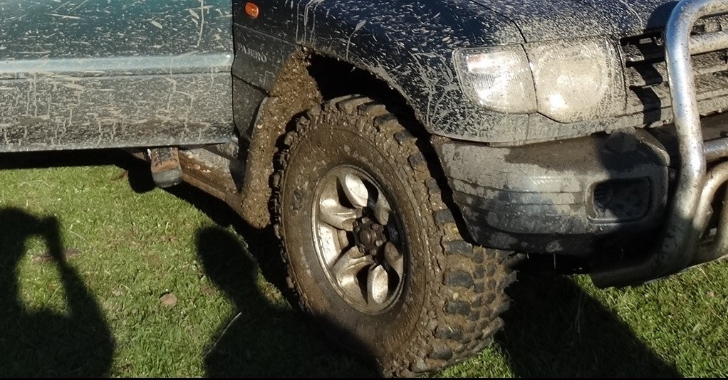

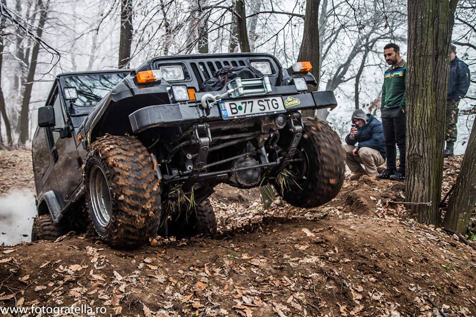

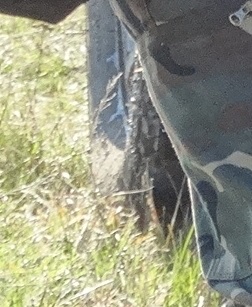

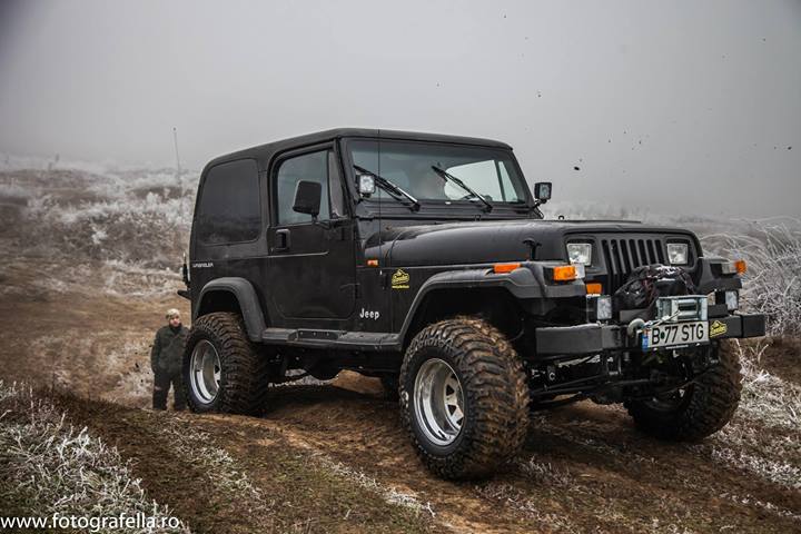

koais Postat Februarie 21, 2014 Partajează Postat Februarie 21, 2014 (editat) Re: Suspensie Ironman pe Pajero mk2 Ai dreptate partial RZV, De dragul argumentului Am jante de 7j si 33x10.5 bfg. Nu am dejantat niciodata. Am mers cu 1.6 - 1.4 bar in ele in teren. Singurul lucru pe care l-am patit a fost ca in momentul cand ma "manca" si ii dadeam in gusa sa fac cerculete, am prins brusc aderenta si s-a invartit guma pe janta lasand sa iasa aer pana la 0.8 bar. Am umflat-o la 2.4 si nu a mai scapat, acum le am la loc la 2.0 bar. Prieten bun cu care ies are 12.5 pe jante de 10j si nu a dejantat niciodata, insa buza jantei e destul de expusa. 9j eu cred ca este mai bine, iar daca la 10j nu a dejantat, la 9j cu siguranta nu. Cand pui o anvelopa de 12.5 pe o janta de 8j riscul sa rupi anvelopa la montaj e destul de mare, trebuie mare atentie. App. un BFG 33" e spre 1000 lei :grin: Uite cum arata 11.5 pe 10j care lafel nu a dejantat niciodata si merge cu 0.8 bar in teren Si cum arata 10.5 pe 7J Consider ca luand toate aspectele in considerare, ce am scris mai devreme 12.5 cu 9j si 10.5 cu 7j este compromisul cel mai bun. Este parerea mea personala nu o axioma si nu m-ai convins ca nu am dreptate, de asemenea, nu consider ca eu detin adevarul absolut. De asemenea, pot fi contrat si mai soft, nu trebuie sa fii neaparat acid in exprimare. :h5 Legat de jantele de aluminiu, pentru masinile unde greutatea rotii conteaza mult, in speta mitubishi, o roata mai usoara ajuta la menajarea altor componente, eu sunt pro si la acest capitol, deji eu am jante de tabla. O singura conditie insa, jante de aliaj de o foarte buna calitate. OnTopic: De mult ma documentez ce suspensie sa pun pe toroapa mea si cred ca Ironman-ul este cea mai echilibrata varianta pret/rezultat O voi instala si eu cand da un pic caldura si voi reveni si eu cu impresii Editat Februarie 21, 2014 de koais Nemo me impune lacessit ! Link spre comentariu Distribuie pe alte site-uri Alte opțiuni partajare...

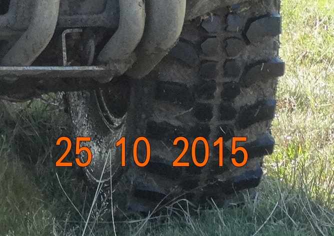

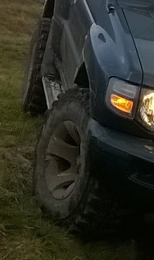

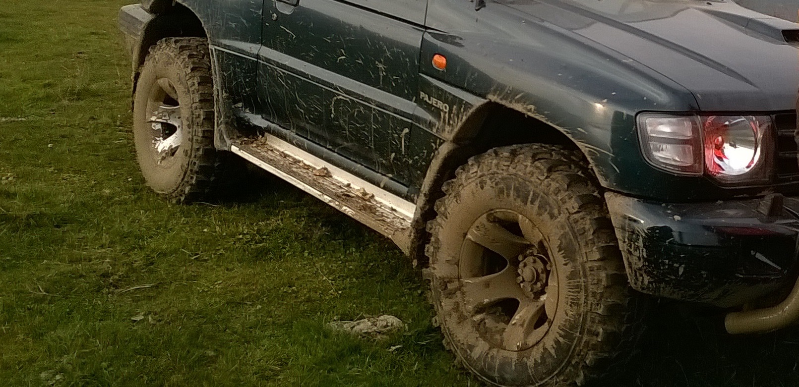

adisan77ro Postat Decembrie 1, 2015 Partajează Postat Decembrie 1, 2015 (editat) Re: Suspensie Ironman pe Pajero mk2 Asa arata ale mele 31*10.5*15 puse pe jante 8,5J -35ET. Merg in teren cu 1,6 si parca as vrea sa las mai jos, insa sincer ma cam tem ca voi dejanta. ce parere aveti? incaltarile sunt INSA TURBO deci resapate. : Si mai jos cum arata31*10.5*15 cand erau puse pe jante de 7J cu ET +10 cred: Editat Decembrie 1, 2015 de adisan77ro Link spre comentariu Distribuie pe alte site-uri Alte opțiuni partajare...
