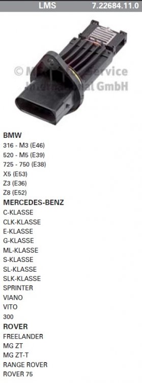

cipisoft Postat Septembrie 3, 2013 Autor Partajează Postat Septembrie 3, 2013 (editat) Re: Balbaiala motor la relanti Salut, revin cu rezolvarea poate foloseste la cineva pe viitor: - problema a fost generata de senzorul regulator de presiune care este localizat pe pompa de inalta presiune, dupa curatare motorul merge ok si nu mai balbaie la relanti. - am mai verificat si senzorul HP de pe rail (a doua oara) care avea si el mizerie - am verificat si injectoarele (verificate pe stand la 1000 bar) si toate sunt ok doar unul este un pic uzat dar inca lucreaza in parametrii - MAF postat mai sus de la Pierburg functioneaza ok pana in acest moment, mai ramane de vazut dupa ce da frigul, dar nu cred sa fie probleme. Editat Septembrie 3, 2013 de cipisoft Link spre comentariu Distribuie pe alte site-uri Alte opțiuni partajare...
