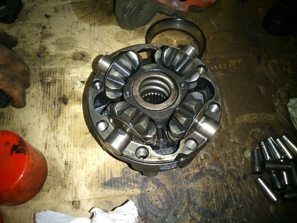

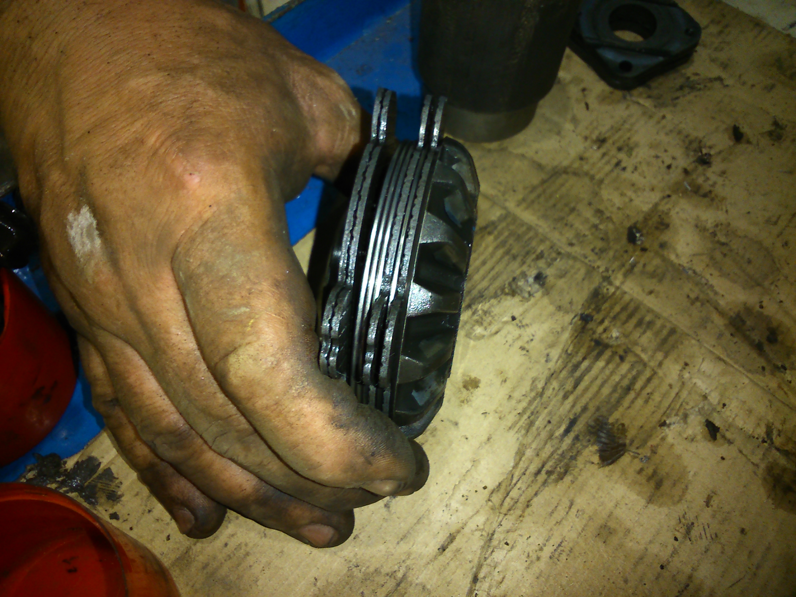

visulav Postat August 1, 2013 Partajează Postat August 1, 2013 Salut, Am o Toyota Hiace IV, 2.5D-4D, 75kw din 2001. Diferentialul pe spate e LSD si facea zgomot la rulare. Am decis sa il desfac. Am gasit rulmentii uzati si ma pregatesc sa ii comand (4 rulmenti si 3 simeringuri costa 2800 lei). Satelitii nu se pot roti cand sunt montati pe diferential. Din experienta stiu ca exista modele la care satelitii se misca usor cand diferentialul e dat jos. Am desfacut si satelitii si placile distantiere, dar nu am gasit probleme acolo. Intrebarea este: cand diferentialul e dat jos, satelitii trebuie sa se invarta usor sau nu?? Am atasat cateva poze cu satelitii desfacuti. Link spre comentariu Distribuie pe alte site-uri Alte opțiuni partajare...
marx5 Postat August 1, 2013 Partajează Postat August 1, 2013 Re: Diferential LSD Toyota Hiace normal trebuie sa se invarta Transsylvania Off Road Club "ELEFANTUL" Link spre comentariu Distribuie pe alte site-uri Alte opțiuni partajare...
stelea Postat August 1, 2013 Partajează Postat August 1, 2013 Re: Diferential LSD Toyota Hiace Daca diferentialul este asamblat, satelitii sunt blocati de discurile de frictiune (cel putin asa vad eu din poza). 4x4MANIA is where we are !!! Link spre comentariu Distribuie pe alte site-uri Alte opțiuni partajare...
