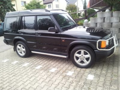

TractoRila Postat August 2, 2013 Partajează Postat August 2, 2013 Salutare tuturor, Iata ca am ajuns si eu in randul posesorilor de "autobuze londoneze" si asa cum este datina trebuie sa fac si prezentarea :grin: Dupa ceva cautari si documentari am zis sa incerc si aceasta marca sperand sa nu ma dezamageasca. Avand acasa o japoneza am vrut tot o japoneaza dar mai lunga, familia urmand sa capete un membru de baza pentru batranetea noastra, dar nu am gasit ceva pe plac iar din romanica nu iau nimic daca nu are garantie si asa am ajuns in germanica nu cu gand de furat ci doar de cumparat un Disco 2 in mintile lui si care sa nu ma supere pana acasa. Asa ca l-am gasit la un proprietar acasa, masina statea si astepta cumintita in garaj si am zis hai sa risc. Ajuns de dimineata la 5.30 am stat la o cafea in benzinarie apoi a venit neamtul si m-a luat acasa la el la un mic dejun urmat de 1L de cafea ca eram mort de oboseala. Dupa ce am facut actele si am luat numere la 10.30 am plecat spre tara si zambiluta m-a dus fara probleme acasa. Doar m-am uitat sub ea sa nu planga si n-am gasit un strop, abia trecuse TUV-ul cu o luna in urma. So, masina este fabricatie '99, Td5, echipare ES, hidramata si cu un tuning box bonus. sa punem vreo doua poze: Ps: sper sa nu va suparati daca va voi deranja cu ceva intrebarute legate de intretinere, desi am citit forumul tot mai sunt neclaritati asa ca nu "dadea" :tk:h5 ''Viata trebuie savurata, nu suportata'' Link spre comentariu Distribuie pe alte site-uri Alte opțiuni partajare...

teddybear Postat August 2, 2013 Partajează Postat August 2, 2013 Re: Nou posesor de Disco 2 S-o stapanesti sanatos si sa te poarte pe unde vrei! Fiind din '99, necesita unele "mici corectii" estetice si functionale (eu as renunta in primul rand la "caloriferele" alea:grin:) si, cu o intretinere atenta si corecta, te va purta multa vreme. Una din primele investitii pe care le-as face eu este un tester dedicat LR pentru rezolvarea rapida si fara costuri exagerate a posibilelor probleme. It's not a "Jeep thing" it's the real thing ....LAND ROVER ! Land Rover Owners Club Romania Link spre comentariu Distribuie pe alte site-uri Alte opțiuni partajare...

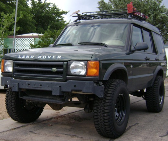

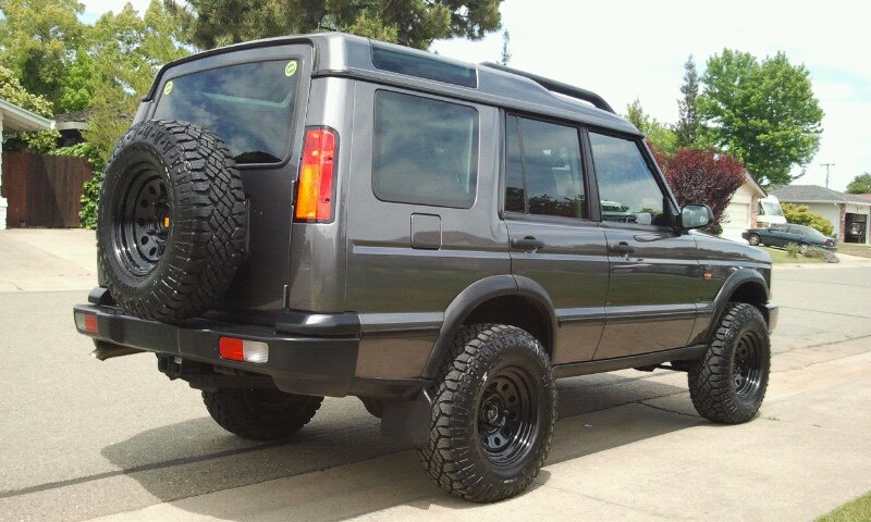

teddybear Postat Octombrie 30, 2013 Partajează Postat Octombrie 30, 2013 Re: Nou posesor de Disco 2 Pun cateva poze gasite pe net sa vedeti cam ce as vrea. Ultima poza e cu anvelope pe 265 dar nu-mi dau seama ce offset-uri sunt. Ochiometric as zice -20 dar nu stiu . [ATTACH=CONFIG]193644[/ATTACH] Cele din poza par a fi BullFace Modular care se produc in doar doua variante pe negru: 7x16 cu ET 0 8x16 cu ET-20 Se mai fac si cu ET-15 da pe alb Evident, mai este si varianta flanselor, personal nu o recomand. http://www.promyges.com/index.php/noticias/show/id_noticia/23/symfony/9b539u5rb7nlqnr17m8e8p7mf5 It's not a "Jeep thing" it's the real thing ....LAND ROVER ! Land Rover Owners Club Romania Link spre comentariu Distribuie pe alte site-uri Alte opțiuni partajare...
TractoRila Postat Octombrie 30, 2013 Autor Partajează Postat Octombrie 30, 2013 Re: Nou posesor de Disco 2 Exact pe BullFace 8x16 ET-20 am si eu oferta la un pret chiar bun si de aceea intreb de acest offset ''Viata trebuie savurata, nu suportata'' Link spre comentariu Distribuie pe alte site-uri Alte opțiuni partajare...
Iulian G Postat Octombrie 30, 2013 Partajează Postat Octombrie 30, 2013 (editat) Re: Nou posesor de Disco 2 Sper ca nu vei considera opinia mea drept una descurajatoare. Gandeste-te atent ce vrei sa faci cu masina: va fi dedicata circulatiei preponderent pe sosea, sau preponderent in afara ei si daca inclini spre off-road, pt ce nivel de ,,dificultate" vrei sa o pregatesti. Liftarea nu inseamna numai arcuri si amortizoare inlocuite si marirea corespunzatoare a ecatamentului. Un lift de 2" ar fi cam maximul fara modificari majore. Un lift mai mare presupune mult mai mult, printre altele corectarea unghiurilor axei fata (fiind necesare in prima faza bucse de corectie la prinderea tendoanelor de punte, apoi la liftarile agresive alte tendoane), bara Panhard reglabila, cardanele vor lucra la unghiuri mari (vibratiile si viata scurta a crucilor fiind numai doua neajunsuri) si multe, multe altele. Multe din neajunsuri au fost semnalate de Teddybear si Sierrafery mai inainte. Important de retinut e si faptul ca o latire agresiva va scurta si viata rulmentilor (in cazul D2 a butucilor). Gasesti informatie garla referitoare la ce presupune orice liftare, sunt cateva proiecte interesante si aici pe forum, analizeaza atent si decide in consecinta si in deplina cunostinta de cauza. Succes!:wink: Referitor la roti, nici eu nu sunt adeptul anvelopelor f. late. Subscriu opiniei cu max. 255... Eu tocmai am trecut inapoi pe 16"! :h5 Editat Octombrie 30, 2013 de Iulian G Link spre comentariu Distribuie pe alte site-uri Alte opțiuni partajare...
TractoRila Postat Octombrie 30, 2013 Autor Partajează Postat Octombrie 30, 2013 (editat) Re: Nou posesor de Disco 2 Sper ca nu vei considera opinia mea drept una descurajatoare. Gandeste-te atent ce vrei sa faci cu masina: va fi dedicata circulatiei preponderent pe sosea, sau preponderent in afara ei si daca inclini spre off-road, pt ce nivel de ,,dificultate" vrei sa o pregatesti. Liftarea nu inseamna numai arcuri si amortizoare inlocuite si marirea corespunzatoare a ecatamentului. Un lift de 2" ar fi cam maximul fara modificari majore. Un lift mai mare presupune mult mai mult, printre altele corectarea unghiurilor axei fata (fiind necesare in prima faza bucse de corectie la prinderea tendoanelor de punte, apoi la liftarile agresive alte tendoane), bara Panhard reglabila, cardanele vor lucra la unghiuri mari (vibratiile si viata scurta a crucilor fiind numai doua neajunsuri) si multe altele. Multe din neajunsuri au fost semnalate de Teddybear si Sierrafery mai inainte. Important de retinut e si faptul ca o latire agresiva va scurta si viata rulmentilor (in cazul D2 a butucilor). Gasesti informatie garla referitoare la ce presupune orice liftare, sunt cateva proiecte interesante si aici pe forum, analizeaza atent si decide in consecinta si in deplina cunostinta de cauza. Succes!:wink: Multumesc! Nimic din ce spuneti nu este descurajator, din contra, de aceea apelez la voi ca sa ma pot lamuri. Si daca adun informatiile si constat ca nu e bine ce vreau sa fac nu pot decat sa va multumesc. Am o lista ceva consistenta cu radius arms, cardane tom woods, bucsaraie and so on. Pentru inceput merg pe 2'' cu acest kit urmand sa aleg incaltarile. Daca aleg sa merg pe 285 este posibil sa ma ridic la 3'', daca nu, pot ramane la 265 (dimensiuni pe 16) si atunci scapt de restul modificarilor. Toate pe parcurs in functie de comportamnet. Nu stiu sa fac un procentaj de on/off road stiu doar ca daca ies de pe asfalt sa fiu pregatit pentru orice :tk Editat Octombrie 30, 2013 de TractoRila ''Viata trebuie savurata, nu suportata'' Link spre comentariu Distribuie pe alte site-uri Alte opțiuni partajare...
