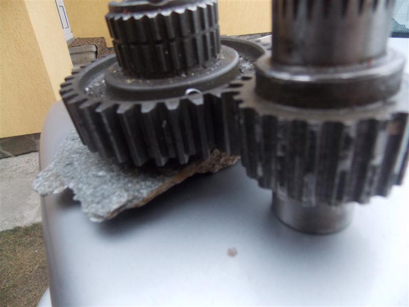

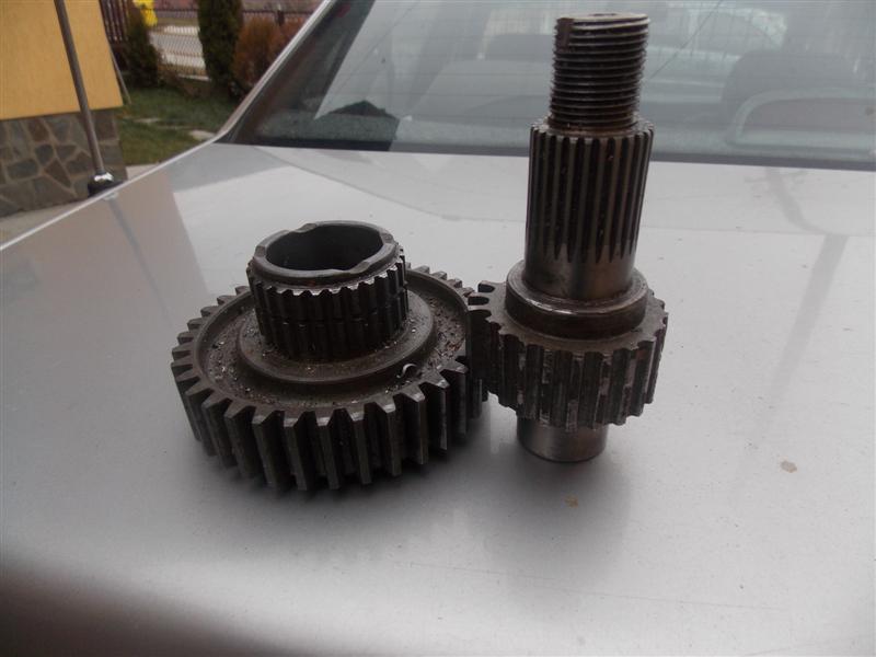

TibiB Postat Ianuarie 17, 2014 Partajează Postat Ianuarie 17, 2014 Re: Pregatire Jimny pentru anvelope 235/75/15 Problema mare taiatul aripilor. Masina este a sotiei de luni pana vineri si a mea de vineri pana luni. Deci trecand peste probleme tehnice, financiare, trecerea unui Jimny pe 235 implica si probleme familiale.slp Totusi nu abandonez ideea de a avea gume mai mari. Decuparea aripilor trebuie fata - spate sau numai fata? Concluzie: Un SL de 5 cm + BL de 5 cm, un kit reductie grup si un flex ar fi primele cerinte. Khitul de pinioane din reductor cumparal originale si de la persoane serioase nu sa patesti ca mine Link spre comentariu Distribuie pe alte site-uri Alte opțiuni partajare...
ionica77 Postat Ianuarie 17, 2014 Partajează Postat Ianuarie 17, 2014 Re: Pregatire Jimny pentru anvelope 235/75/15 ai cumparat doar pinioanele pentru reductor,sunt cele standard sau sunt mai reduse,daca sunt standard pinionul cel mic care are dinti rupti am eu unul si ti-l dau daca ai nevoie de el. Link spre comentariu Distribuie pe alte site-uri Alte opțiuni partajare...
edy_M Postat Ianuarie 17, 2014 Partajează Postat Ianuarie 17, 2014 Re: Pregatire Jimny pentru anvelope 235/75/15 Problema mare taiatul aripilor. Masina este a sotiei de luni pana vineri si a mea de vineri pana luni. Deci trecand peste probleme tehnice, financiare, trecerea unui Jimny pe 235 implica si probleme familiale.slp Totusi nu abandonez ideea de a avea gume mai mari. Decuparea aripilor trebuie fata - spate sau numai fata? Concluzie: Un SL de 5 cm + BL de 5 cm, un kit reductie grup si un flex ar fi primele cerinte. Aici poti vedea si studia cel mai bine modificarile ce le-am adus ptr. a folosi 215/75 R15 pe Jimny: http://forum.club4x4.ro/showthread.php?82524-Vand-Jimny-2004&p=933892&viewfull=1#post933892 Sper sa nu se considere reclama! Dar aici se poate vedea exact cat am taiat din aripi (fata/spate), ce reductii am pus ptr. a duce anvelopele alea, etc. :club: :j [fulgu] Link spre comentariu Distribuie pe alte site-uri Alte opțiuni partajare...

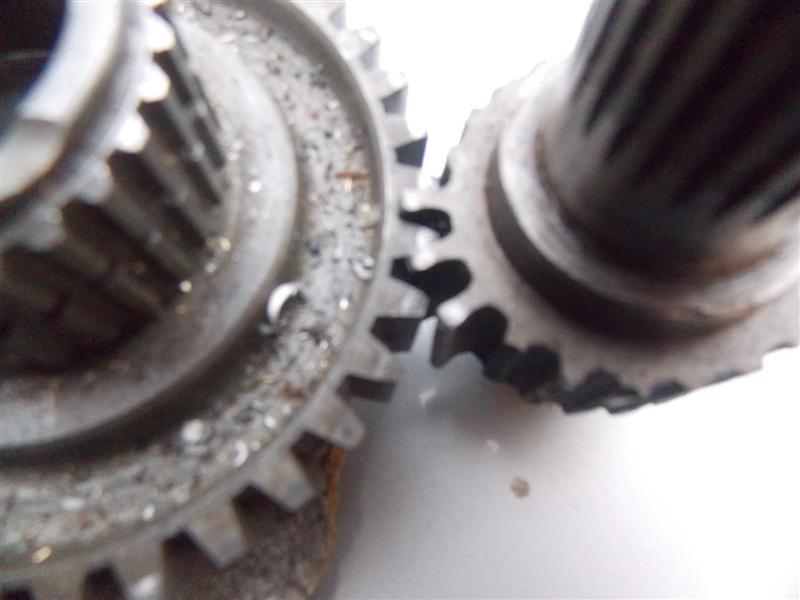

TibiB Postat Ianuarie 18, 2014 Partajează Postat Ianuarie 18, 2014 Re: Pregatire Jimny pentru anvelope 235/75/15 ai cumparat doar pinioanele pentru reductor,sunt cele standard sau sunt mai reduse,daca sunt standard pinionul cel mic care are dinti rupti am eu unul si ti-l dau daca ai nevoie de el. sunt pinioane reduse cel mic are 3 dinti mai putin nu a fost tratat de sa rupt . am dat comanda la cineva cunoscut pentru altele. Link spre comentariu Distribuie pe alte site-uri Alte opțiuni partajare...
ionica77 Postat Ianuarie 18, 2014 Partajează Postat Ianuarie 18, 2014 Re: Pregatire Jimny pentru anvelope 235/75/15 am auzit si eu de pinioane reduse dar am inteles ca se fac la cugir si nu sunt rezistente. Link spre comentariu Distribuie pe alte site-uri Alte opțiuni partajare...
TibiB Postat Ianuarie 19, 2014 Partajează Postat Ianuarie 19, 2014 Re: Pregatire Jimny pentru anvelope 235/75/15 am auzit si eu de pinioane reduse dar am inteles ca se fac la cugir si nu sunt rezistente. ai auzit bine la cugir au fost facute si ale mele si ai vazut cum s-au rupt am dat 1400 lei "teapa" Link spre comentariu Distribuie pe alte site-uri Alte opțiuni partajare...
