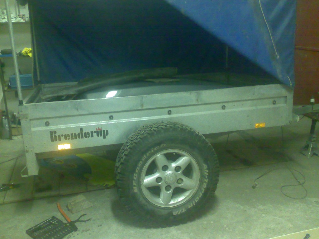

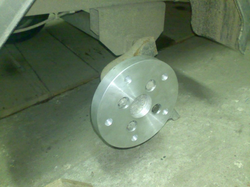

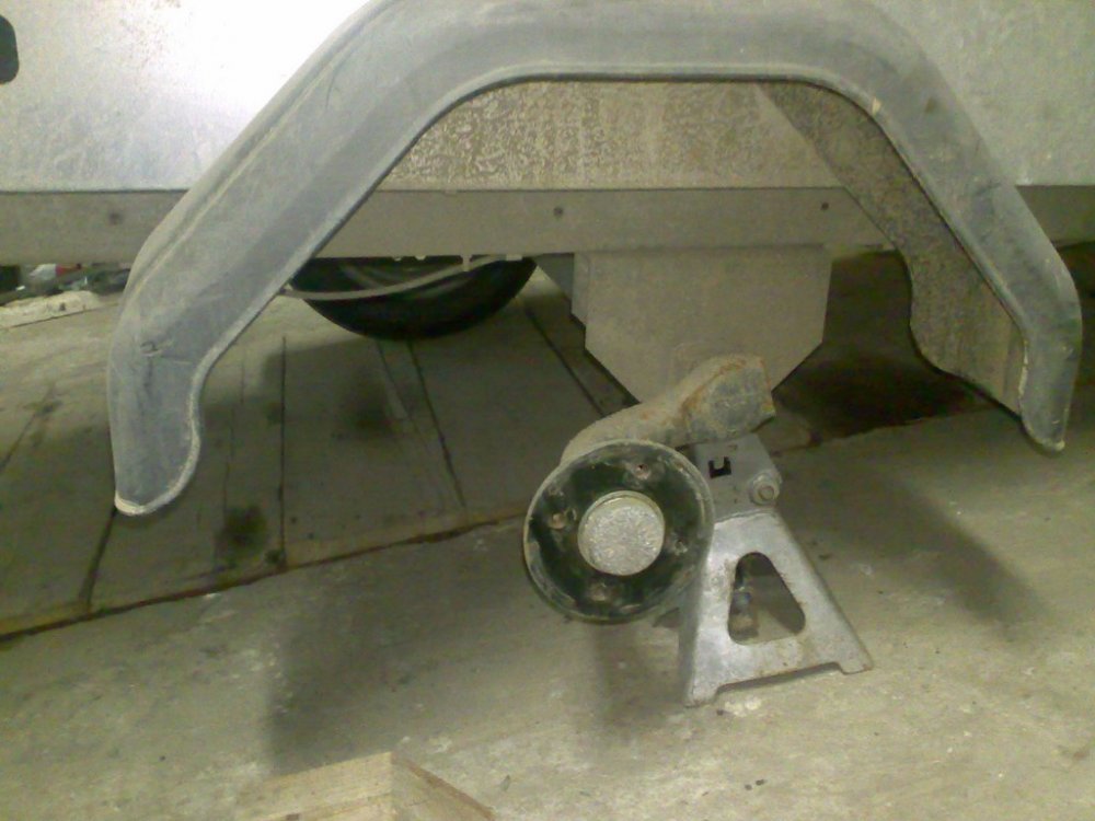

De mult ma batea gandul sa-mi fac o remorca in care sa am toate cele trebuincioase pentru o expeditie. Asa ca am trecut la treaba si mi-am modificat remorca Brenderup 1205 s de 750 kg.

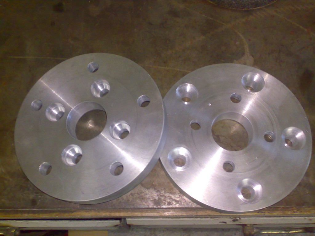

Am facut flanse adaptoare cu trecere de la prindere cu 4 la prindere cu 5.

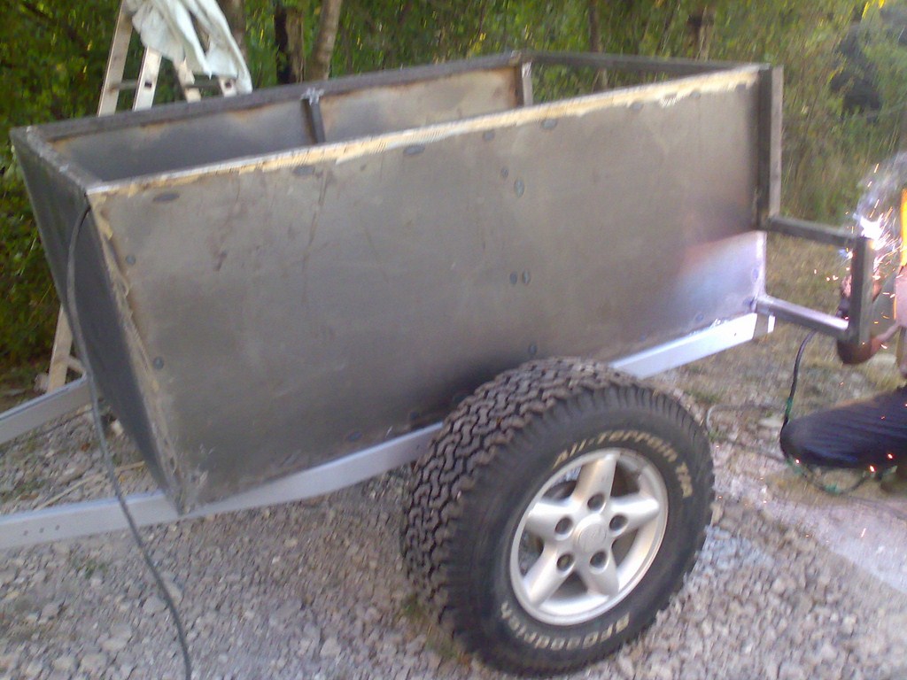

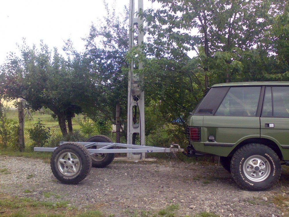

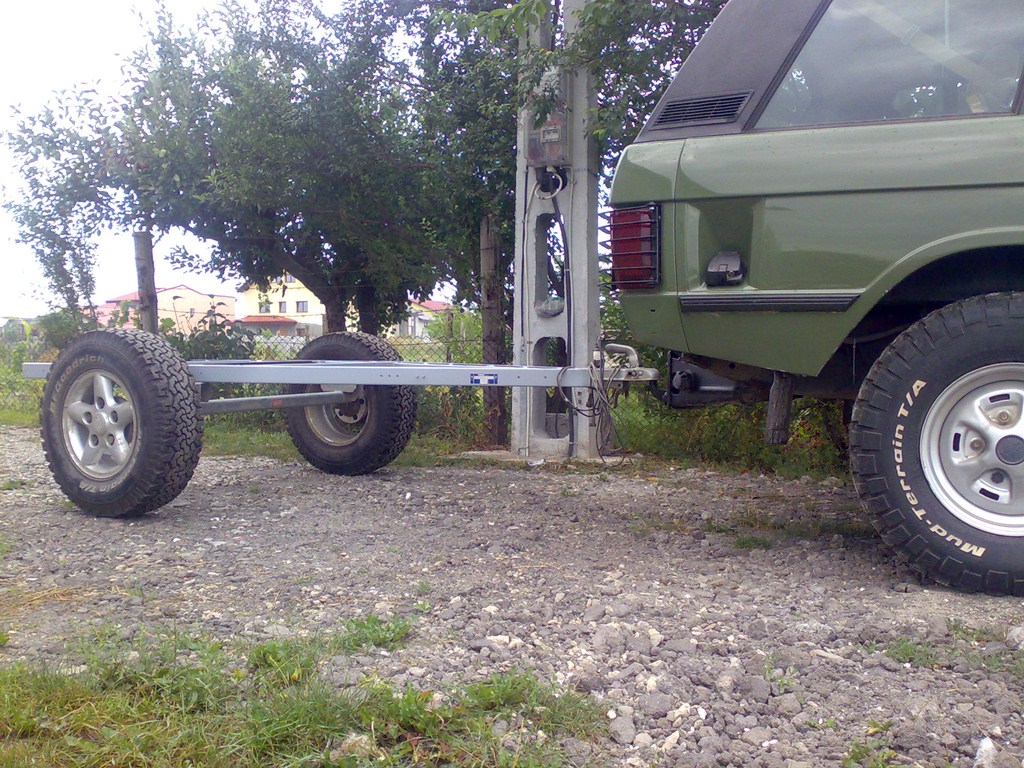

Am dat jos tot de pe remorca si am pastrat doar sasiul si puntea.
Am pus AT-urile de la RRC si astfel am creeat platforma pentru noua cascarabeta.
178550397_01082013914(Copy).thumb.jpg.7572e1ea0d0f2c522294d20018043a52.jpg493422407_01082013915(Copy).thumb.jpg.60220cb759a7c6ee1755da105bcc6acc.jpg

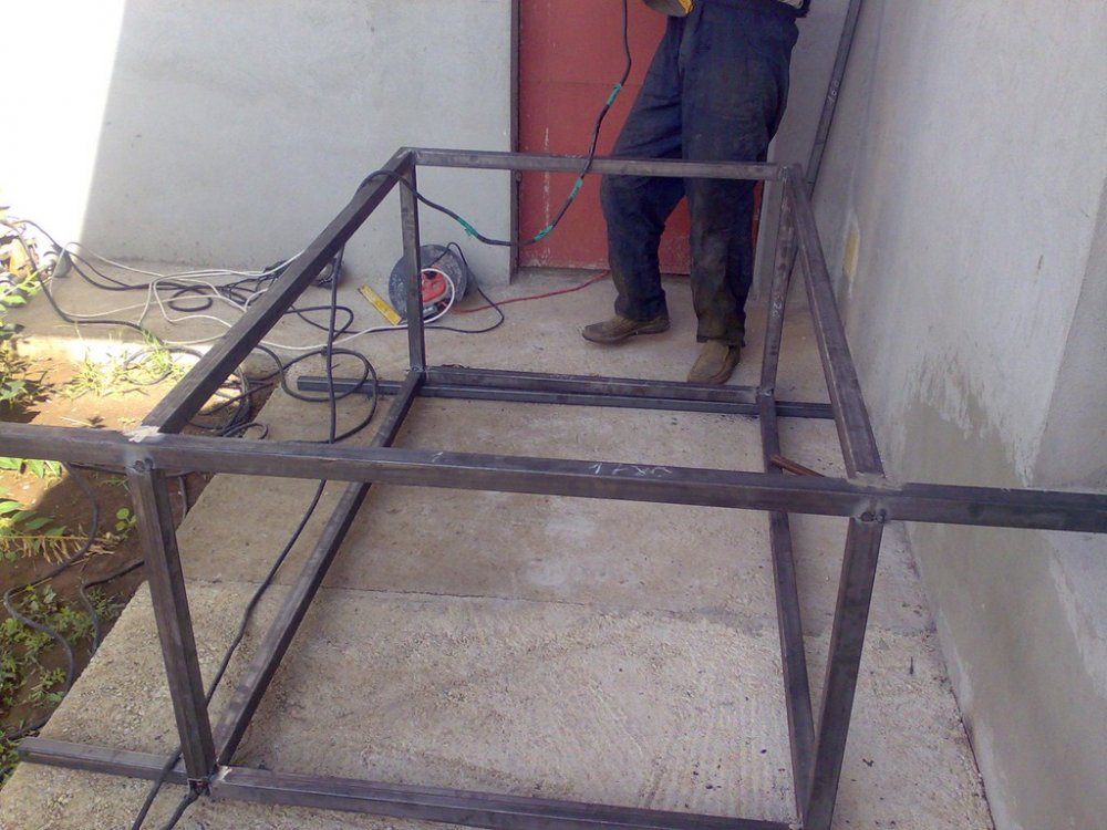

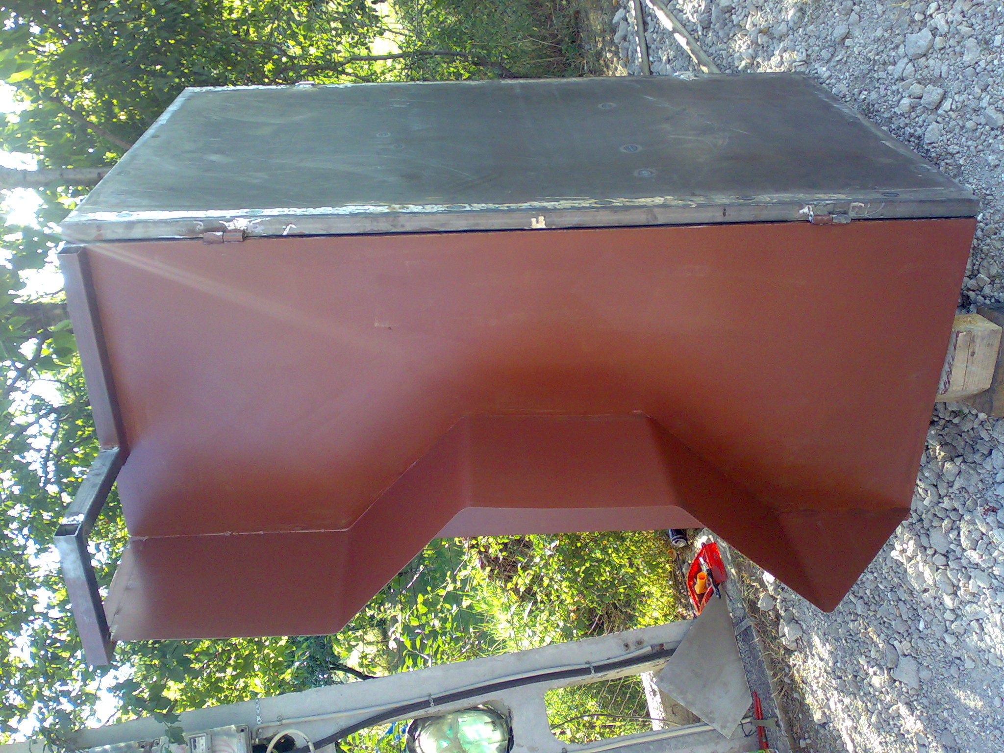

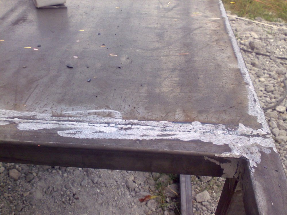

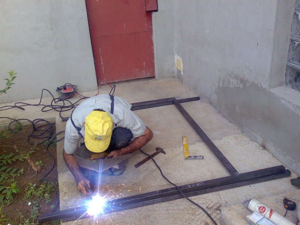

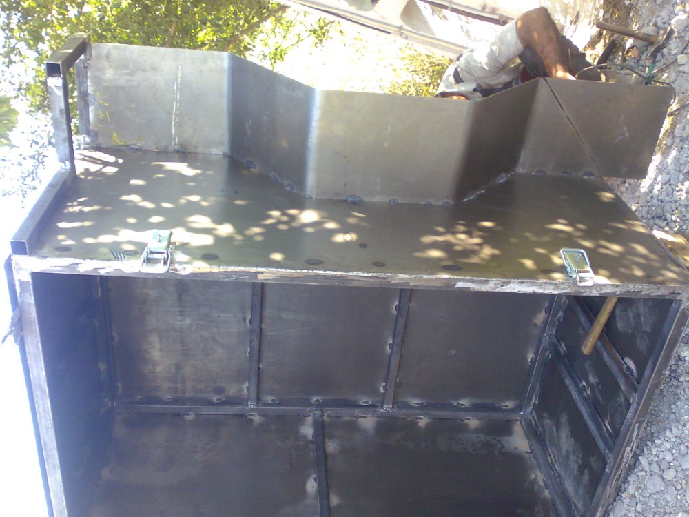

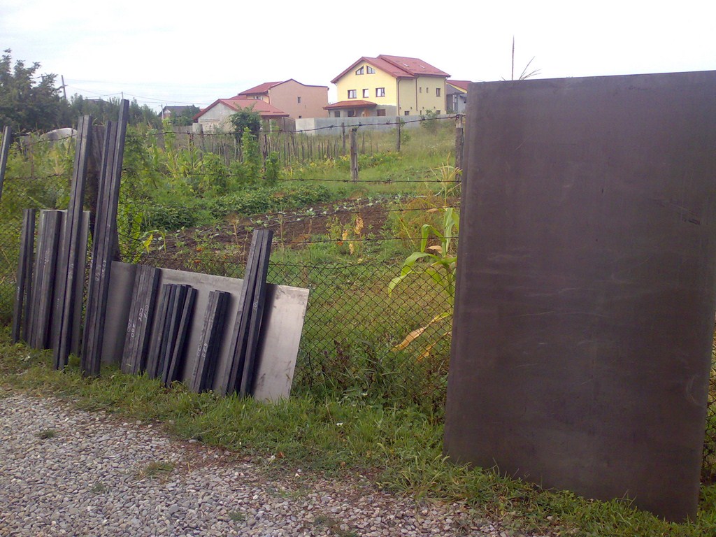

Am dat bice la proiectat si am luat rectangular si tabla pe diverse dimensiuni. Multumesc @sean
307519261_01082013926(Copy).thumb.jpg.1d9d22bc769bcfd69d1d634ff1be1046.jpg2135575008_01082013925(Copy).thumb.jpg.ac40da0a15308e3c8fe647491ffb497b.jpg589236924_01082013924(Copy).thumb.jpg.f3b894869d55b801c6ec165107dee18c.jpg1042806376_01082013923(Copy).thumb.jpg.0d690edad240efcc0e39f86917d217ca.jpg37227488_01082013922(Copy).thumb.jpg.a4de4dd709eb778fb086ada3b5394547.jpg1257496703_01082013921(Copy).thumb.jpg.504f7b57613e6b0b3572ea3faaf9a348.jpg906606126_01082013919(Copy).thumb.jpg.1a0fafc90a7f85b1fd07b098fbb0c9e0.jpg1391719545_01082013918(Copy).thumb.jpg.e0de3957a7fe2bbc6feace781cc9c54d.jpg1637132200_01082013927(Copy).thumb.jpg.941f7b8855fba7a33ecce7e7b9decd27.jpg

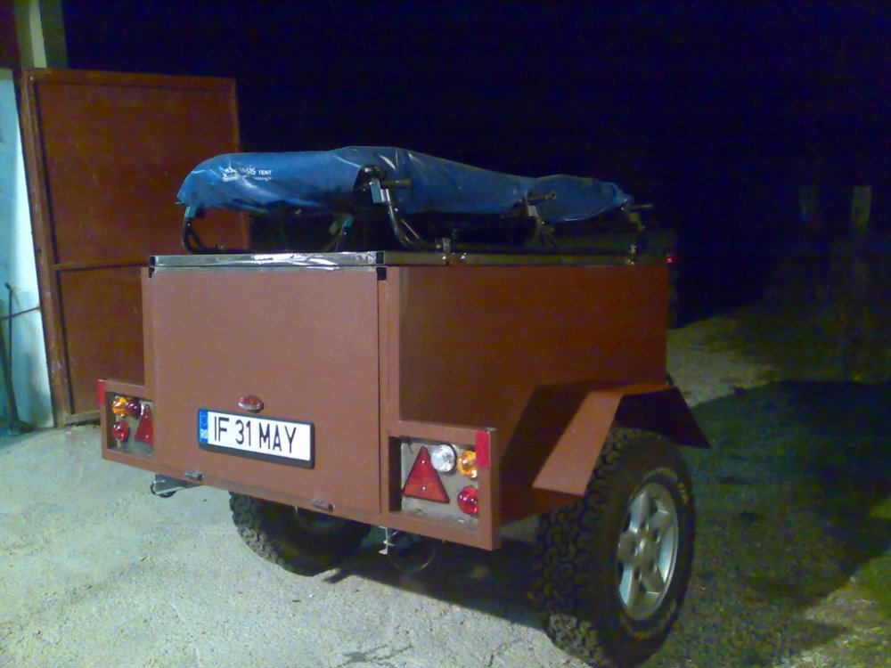

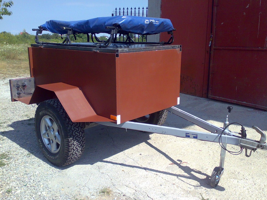

Graba a fost mare deoarece trebuia sa ma incadrez pentru o plecare la Comandau pentru vineri seara, insa se pare ce nu mi-a reusit in totalitate deoarece priza de remorca de pe masina a facut figuri si nu-mi alimenta partea dreapta de la masina.
Totusi cateva poze de seara tarziu in noapte.

Ca idee mai sunt multe de facut la ea atat la exterior cat si la interior, compartimentare, suport roata rezerva...
Acum este la stadiul de grund, urmeaza si vopsea ... si timp pentru ieseli.

foarte tare ideea...mai ales cu flansa adaptoare....

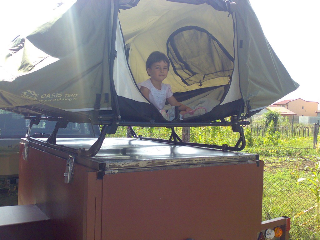

Felicitari pentru remorca. Este excelenta si imi place ,in special, ideea cu montarea cortului deasupra. Nu cred ca este vreo problema de omologare atata timp cat totalul nu depaseste greutatea maxim admisa si dimensiunile nu depasesc excesiv latimea masinii tractoare . Din punctul meu de vedere , nu conteaza ca ai dat cu spatele cu remorca aia sau cu o remorca de camion in cazul unui accident . Nu asigurarea remorcii acopera dauna .
