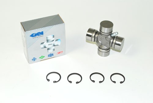

Majoritatea crucilor de cardan au gresoare montate in mijlocul lor
http://www.eurocardane.ro/86-244-home/cruce-cardanica-2700x8000.jpg
http://www.auto-moto-shop.ro/app/gethumb.php?id=16677&w=318&h=318
Unele au gresorul la capatul uneia dintre pastile.

din cate stiu eu crucile de Freelander nu au gresor(din pacate), pentru gresare fabricantul spune asa: "Use Multipurpose Lithium Base Grease NLGI consistency No. 2.", ceea ce din cate vad putin din poza e exact ceea ce recomanda si Max... de obicei planetarele noi vin cu punguta de vaselina atasata.

la cruci nam vazut vreun gresor,atunci cum le ungi,nu vad nici o solutie ???.

Pur si simplu nu se ung astea de Freelander, sunt capsate
La alea de Disco se vede clar unde e gresorul
