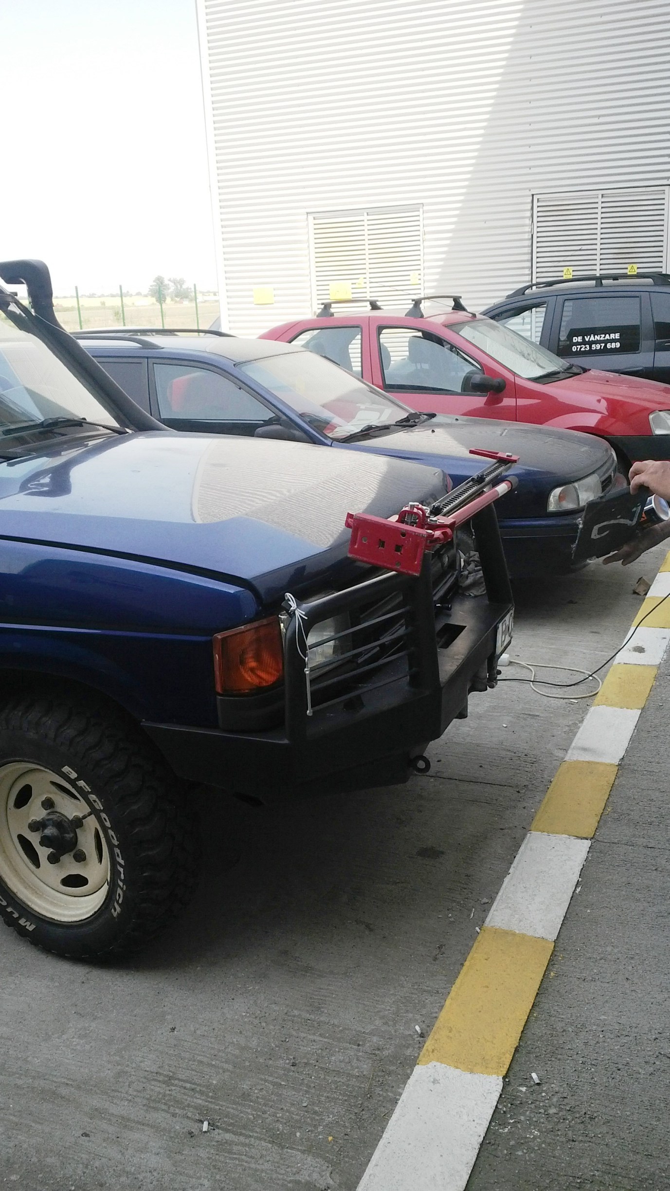

Razvan Dinescu Postat August 8, 2013 Partajează Postat August 8, 2013 Buna, credeti ca as avea probleme cu politia de la circulatie? Ar trebui sa ii pun o husa sa nu se vada asa vizibil? Am ales aceasta solutie pentru ca pe roata din spate se lasase usa iar in portbagaj zdranganea si nu avea loc.. Multumesc, Razvan Former LR Disco 1 2.0 MPI GSS Actual: Nissan Patrol Y61 SWB 2.8 Link spre comentariu Distribuie pe alte site-uri Alte opțiuni partajare...
cos Postat August 8, 2013 Partajează Postat August 8, 2013 Re: Montaj Hi-lift pe bara Prevad multe intrebari si necazuri ... nu prea suntem in Africa ( din pacate ... ) . ... sa fim corecti pana la capat ! Nu cere nimeni sa fii impecabil si un fel de varf de gama , doar corect e destul ! Link spre comentariu Distribuie pe alte site-uri Alte opțiuni partajare...
soimu Postat August 8, 2013 Partajează Postat August 8, 2013 Re: Montaj Hi-lift pe bara adevaratele probleme le poti avea daca lovesti in trafic un pieton sau biciclist.... atunci o sa vezi numai ce prevede legea...in trafic cu militia mai scapi forumistul ce se pricepe la toate, in orice topic intervine si baga niste axiome iar cand nu are argumente trece la atacuri la persoana, amenintari, "chemari la interval", jigniri gratuite. Noa, asta e "cocalarul de forum" . Link spre comentariu Distribuie pe alte site-uri Alte opțiuni partajare...
zippo Postat August 8, 2013 Partajează Postat August 8, 2013 Re: Montaj Hi-lift pe bara Eu nu sunt adeptul montarii hi-lift-ului afara din simplul motiv ca in timp din cauza apei se intepeneste iar cand vrei sa-l folosesti constati ca nu functioneaza... Pe de alta parte este prea la indemana hotilor.... Mmmmm... NISSAN! "Nu este nicio rusine sa te nasti prost. Rusine e sa mori prost." Marin Sorescu - Off Road Club Sibiu - Link spre comentariu Distribuie pe alte site-uri Alte opțiuni partajare...
crisguide Postat August 8, 2013 Partajează Postat August 8, 2013 Re: Montaj Hi-lift pe bara Si daca e o chinezarie, poate iti mai sare vreuna din tijele alea de pe la arcuri. Eu am patit-o cu al meu, dar fiind in masina, am si gasit-o imediat. Daca era afara ... :ang2 . "Destinul alearga dupa noi ca un nebun cu briciul in mana" A. Tarkovski Nissan Patrol GR Y60 4.2, Nissan Patrol GR Y60 2.8 (deja de piese), Toyota Avensis 2.2D-CAT 177CP Link spre comentariu Distribuie pe alte site-uri Alte opțiuni partajare...
Razvan Dinescu Postat August 8, 2013 Autor Partajează Postat August 8, 2013 Re: Montaj Hi-lift pe bara Aveti dreptate numai dezavantaje la care nu m-am gandit... eu ma gandeam doar ca arata ca o tiganie si o toparlanie. Domnul Calinvas mi-a dat o idee sa tai din el si sa il pun in portbagaj. Vad eu ce fac il dau jos si il pun pe bancheta spate. Multunesc pentru sfaturi. Former LR Disco 1 2.0 MPI GSS Actual: Nissan Patrol Y61 SWB 2.8 Link spre comentariu Distribuie pe alte site-uri Alte opțiuni partajare...
crisguide Postat August 8, 2013 Partajează Postat August 8, 2013 Re: Montaj Hi-lift pe bara Si eu am taiat din partea de jos ca sa imi incapa pe latimea masinii in portbagaj, chiar in spate. E mult mai comod asa. Dar totusi nu pe bancheta! Cat despre partea cu tigania ... :grin: , tu ai zis-o! Adica pe strada e cam aiurea, iar in teren, de ce sa mai incarci fata, ai acolo oricum greutate destula. "Destinul alearga dupa noi ca un nebun cu briciul in mana" A. Tarkovski Nissan Patrol GR Y60 4.2, Nissan Patrol GR Y60 2.8 (deja de piese), Toyota Avensis 2.2D-CAT 177CP Link spre comentariu Distribuie pe alte site-uri Alte opțiuni partajare...
dan chiperi Postat August 8, 2013 Partajează Postat August 8, 2013 Re: Montaj Hi-lift pe bara sa nu mai spunem ca la cum il vad eu prins acolo, nu m-ar mira ca parghia de actionare a instrumentului sa o ia din loc la vreo frana sau asa pur si simplu si sa faci destule pagube celor din fata :wink:. cred ca pe un roofrack cu o eventuala husa e un loc bun de pus :lr blackhttp://forum.club4x4.ro/showthread.php?61857-LADA-NIVA-IASI-quot-Natasha-quot/page15&highlight=iesire+iasi :lr whitehttp://forum.club4x4.ro/showthread.php?65728-Lada-Niva-1-7-i-multipunct/page52&highlight=lada+niva Link spre comentariu Distribuie pe alte site-uri Alte opțiuni partajare...
Razvan Dinescu Postat August 9, 2013 Autor Partajează Postat August 9, 2013 Re: Montaj Hi-lift pe bara L-am dat jos era si tiganie si periculos, ori in portbagaj ori intarita usa spate si pus pe roata de rezerva. Multumesc, Razvan Former LR Disco 1 2.0 MPI GSS Actual: Nissan Patrol Y61 SWB 2.8 Link spre comentariu Distribuie pe alte site-uri Alte opțiuni partajare...

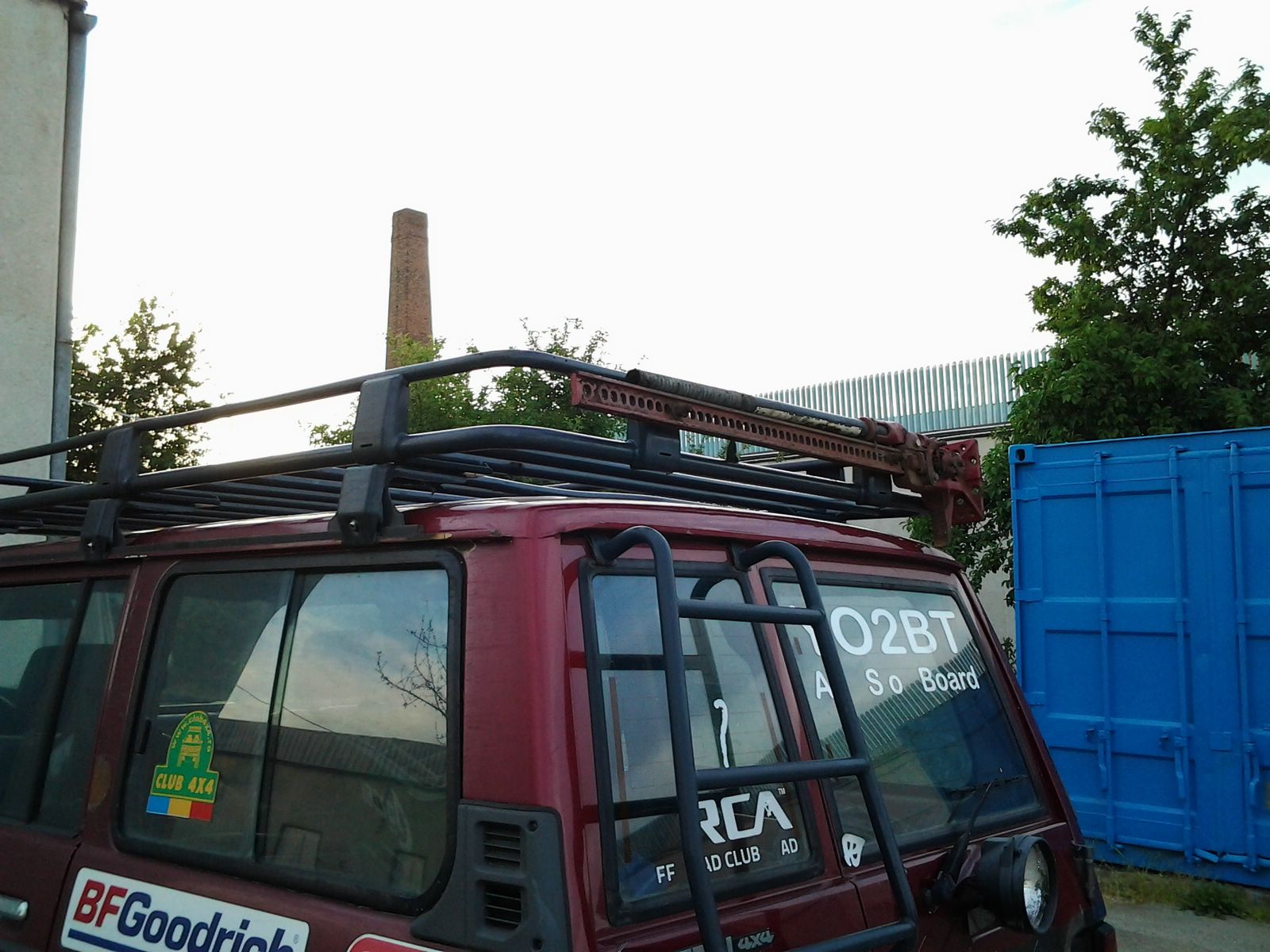

yo2bt Postat August 9, 2013 Partajează Postat August 9, 2013 Re: Montaj Hi-lift pe bara La mine sta asa, si sta foarte bine... Inainte de a-l folosi ii dau un spray cu ulei si totul e ok. 73 de adi - yo2bt ...altfel spus - TOATE CELE BUNE :hi ORCA - Off Road Club Arad Link spre comentariu Distribuie pe alte site-uri Alte opțiuni partajare...
