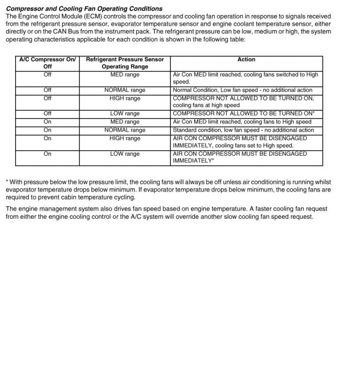

sierrafery Postat August 9, 2013 Partajează Postat August 9, 2013 (editat) Re: probleme clima de unde stii ca compresorul functioneaza? esti sigur ca ambreiajul compresorului cupleaza? sau simti ca evaporatorul e rece?...sistemul asta e complicat si depinde de multi senzori ca e controlat de ECU... citeste cu atentie si poate iti dai seama unde-i buba... daca nu trebuie pus un tester citeste asta, http://forum.club4x4.ro/showthread.php?56810-In-atentia-proaspetilor-posesori-de-land-rover descarca un RAVE si citeste si descrierea sistemului ca sa vezi unde's senzorii Editat August 9, 2013 de sierrafery NU RASPUND USERILOR CU PROFIL INCOMPLET LA MASINA(model, an, motor, transmisie), NU RASPUND PE PM LA PROBLEME TEHNICE SAU DE INTERES GENERAL Discovery Td5 ES , "00. manual, ECU tunat, intercooler marit...merge de rupe Link spre comentariu Distribuie pe alte site-uri Alte opțiuni partajare...
