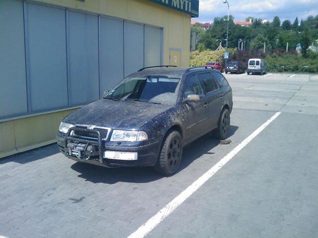

mbadea2002 Postat Ianuarie 14, 2014 Autor Partajează Postat Ianuarie 14, 2014 Re: Skoda Octavia 2, 1.9 tdi 4x4 buna se poate inalta Octavia 4*4 relativ simplu sau costa destul de mult aceasta operatie!!! daca stie cineva mersi Salutare, nu stiu raspunsul la intrebarea ta, dar am gasit o poza care iti poate da niste idei, mie cel putin mi-a dat cateva ... o zi faina! Mircea take care of your "yota" and your "yota" will take care of you .... Link spre comentariu Distribuie pe alte site-uri Alte opțiuni partajare...
