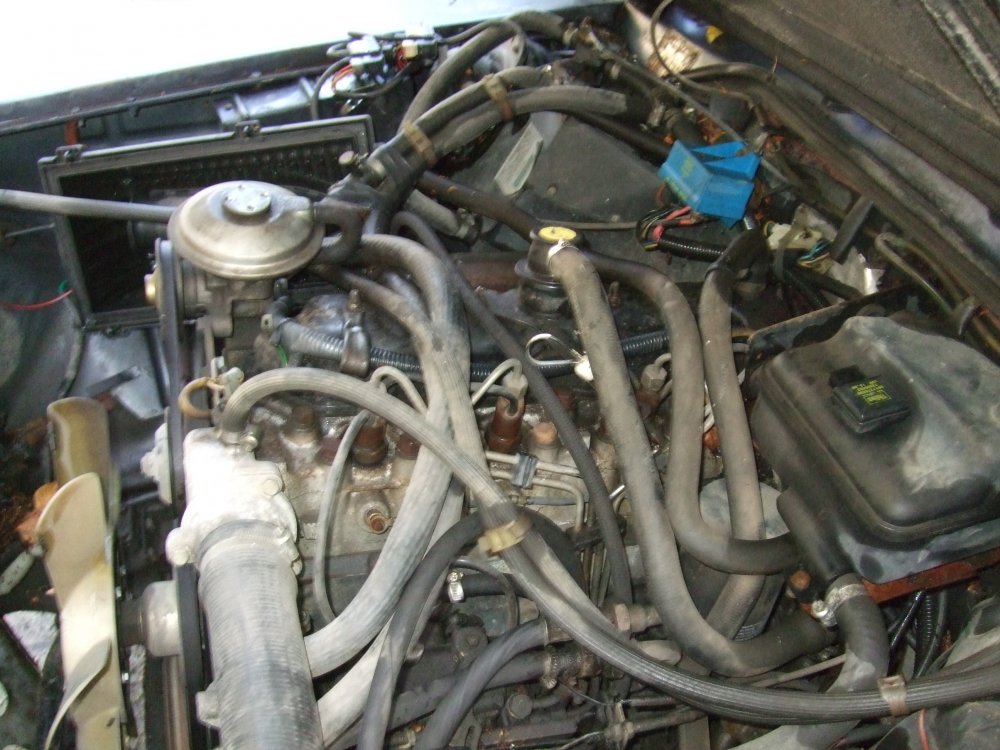

Boomerang Postat Noiembrie 13, 2013 Autor Partajează Postat Noiembrie 13, 2013 Re: Aro 244, motor Peugeot Am facut treaba cu furtunul si am tars motorina din rezervor problema este undeva dupa filtru probabil nu se amorseaza i-am dat cu spary' de l-am omorat nu stiu care este problema cu el Link spre comentariu Distribuie pe alte site-uri Alte opțiuni partajare...

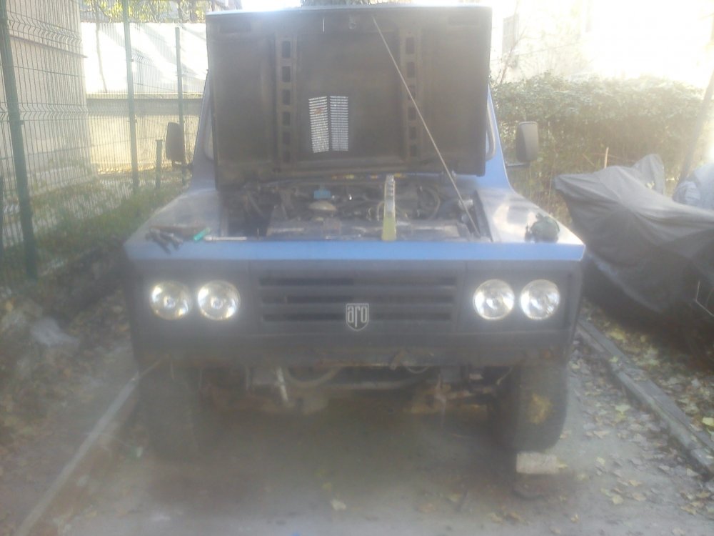

Boomerang Postat Noiembrie 14, 2013 Autor Partajează Postat Noiembrie 14, 2013 (editat) Re: Aro 244, motor Peugeot astazi a primit o baita, jegul intarit de 5 ani s-a lasat cu greu sa fie spalat. Am luat filtru de motorina nou si dai la automat .....nu s-a intamplat nimic nu se amorseaza deloc adica nu se intareste 'butonul' de deasupra filtrului nici manual nici la automat need heeeeelp:) Editat Noiembrie 14, 2013 de Boomerang Link spre comentariu Distribuie pe alte site-uri Alte opțiuni partajare...
lucica Postat Noiembrie 14, 2013 Partajează Postat Noiembrie 14, 2013 Re: Aro 244, motor Peugeot punei un bidon de motorina dupa filtru aeriseste pompa de injectie si incearca s-al pornesti Patrol 3,3L Link spre comentariu Distribuie pe alte site-uri Alte opțiuni partajare...
Boomerang Postat Noiembrie 14, 2013 Autor Partajează Postat Noiembrie 14, 2013 (editat) Re: Aro 244, motor Peugeot pompa de injectie este cumva in dreapta motorului? cum o aerisesc? intrebare unde este vasul de la lichidul de servodirectie? Editat Noiembrie 14, 2013 de Boomerang Link spre comentariu Distribuie pe alte site-uri Alte opțiuni partajare...
Boomerang Postat Noiembrie 16, 2013 Autor Partajează Postat Noiembrie 16, 2013 Re: Aro 244, motor Peugeot Astazi dupa mai bine de 4 ore cu ajutorul fizic al lui *wolfman* si prin telefon al lui *mironel4*, carora le multumesc, monstru' a pornit . Marea problema a fost rezolvata, rukmentuk de la alternator trebuie schimbatsi merge, se pare ca problema porniri a fost returul pompei de injectie infundat. Am desfacut un mic capacel de pompa de injectie cu un imbus am fortat pornirea motorului cu spary si a luat-o. Cu aceasta ocazie poate stie cineva ce rol are acel capacel, mentoinez ca in momentul in care am pus capacelul la loc dadea sa se opreasca motorul am lasat motorul pornit cu motorina curgand pe acolo ceva timp si pana la urma si-a dat drumul probabil returul sia intrat in parametrii normalli. Acum trebuie sa incep sa schimb toate lichidele de prin el si sa gresam peste tot. Link spre comentariu Distribuie pe alte site-uri Alte opțiuni partajare...
wolfman Postat Noiembrie 17, 2013 Partajează Postat Noiembrie 17, 2013 Re: Aro 244, motor Peugeot Intr-adevar, dupa cateva ore de lucru si doi acumulatori AGM descarcati pana la 11 V am reusit sa pornim acaretu'. Se para ca dupa 4-5 ani cat nu a mai fost pornita, motorina din pompa/filtru/furtune a capatat o vascozotate si un miros cel putin ciudate. Am anulat filtrul de motorina care desi era nou nu am avut incredere in el (deh, cat mai putine posibile probleme-cu atat mai bine), am anulat si elecrovalva de pe pompa de injectie care ar fi putut crea si ea probleme, am pornit motorul DOAR cu ajutorul spray-ului de pornire, am desfacut tevile de pe injectoare dar surpriza...pompa nu baga motorina. Printre altele, cu multa rabdare si tutun am mai desfacut un oarecare surub de pe pompa care s-a dovedit salvator (in partea de sus chiar langa teava de retur) si intr-un final am readus la viata un XD3-TP cu 61000 km rulati. Motorasul merge bine dar ce e greu abia acum incepe...schimb fluide in grupuri/cutie/reductor, gresat 'spe mii de chestii (ca deh...a ARO), revizie instalatie electrica, tinichigerie, vopsitorie apoi eventuale modificari pentru teren (bara HD, troliu, gume etc.) Ce sa mai zic, multa rabdare, sa te bucuri de ea si sa ne vedem prin paduri. "Majoritatea oamenilor se tem atat de mult sa piarda ceva incat toata viata au grija sa nu aiba ce sa piarda." Link spre comentariu Distribuie pe alte site-uri Alte opțiuni partajare...
