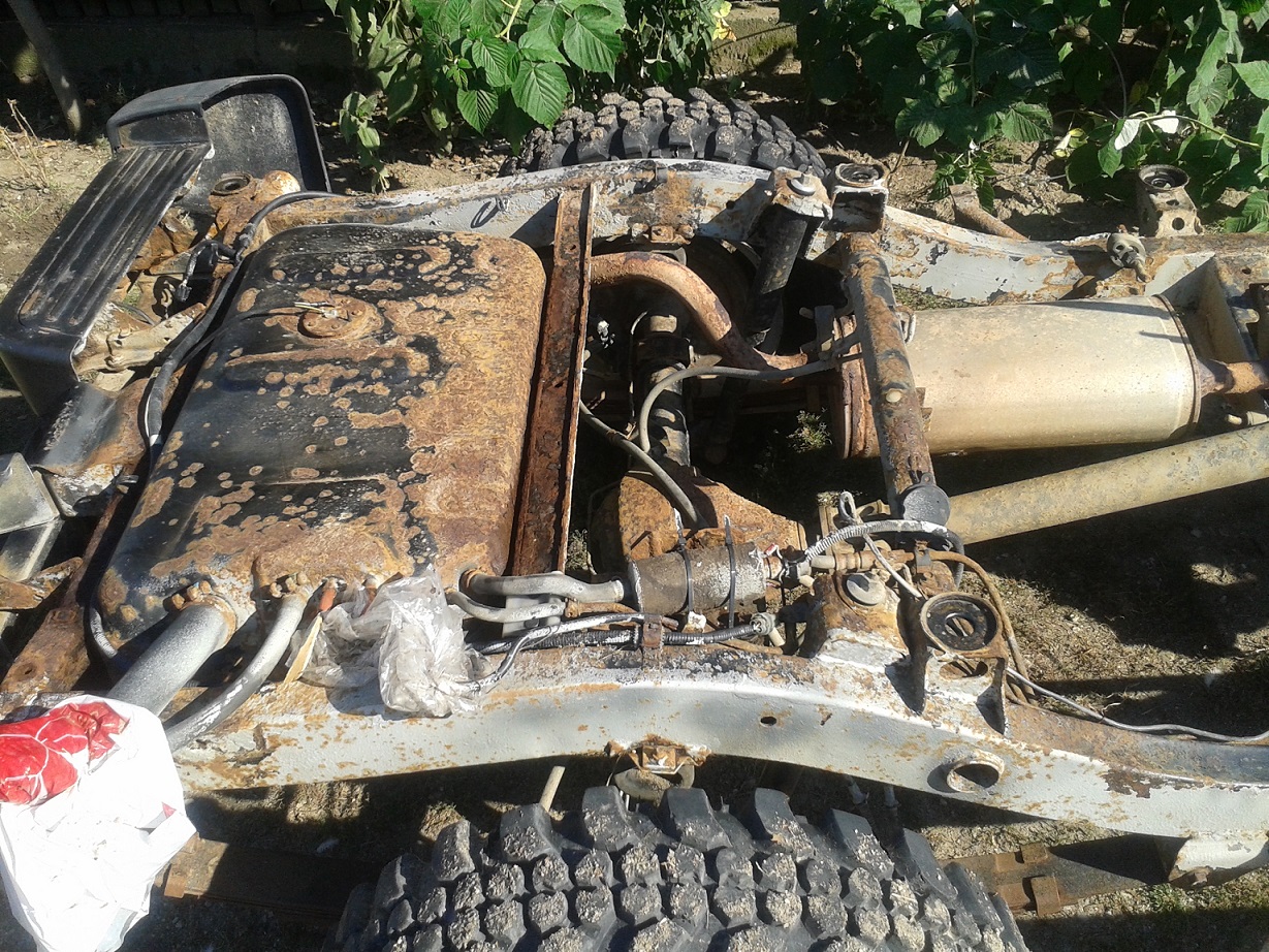

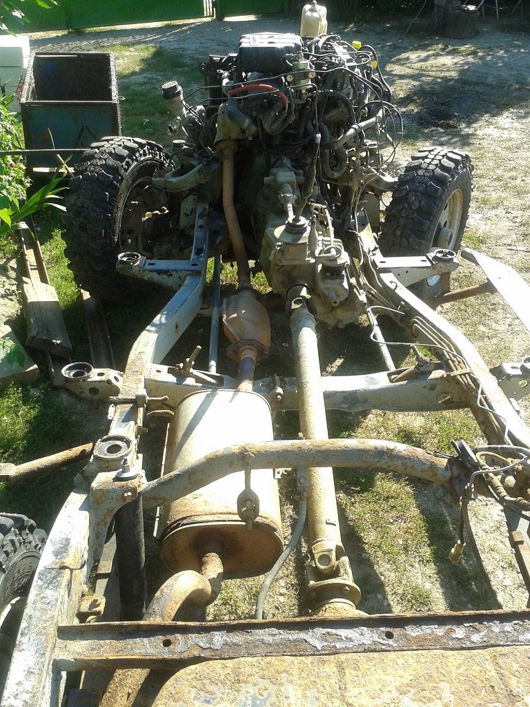

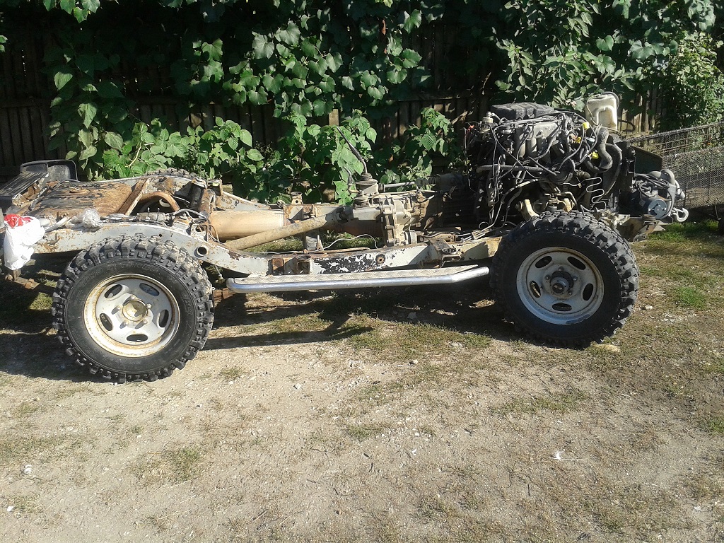

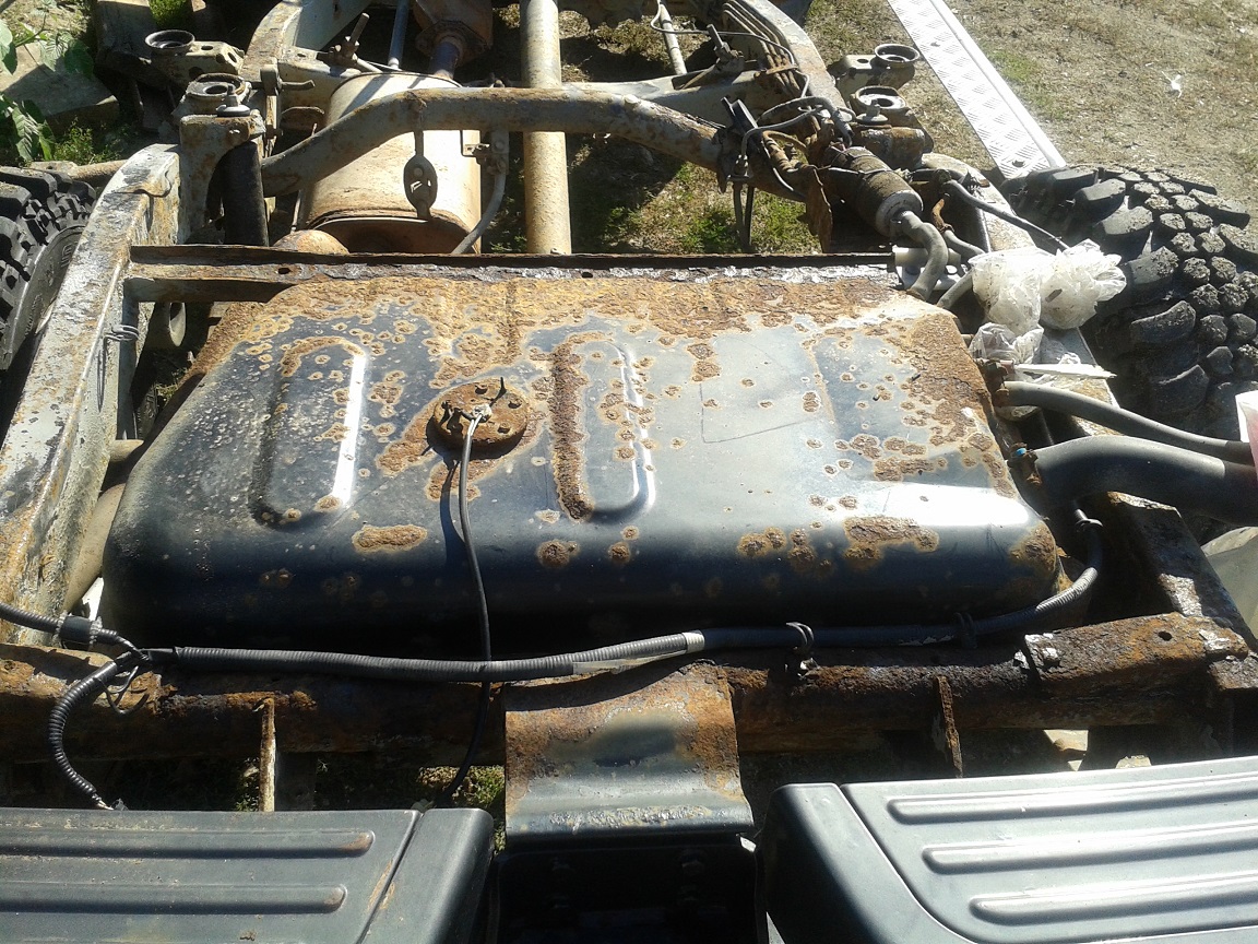

pacepa Postat August 15, 2013 Partajează Postat August 15, 2013 Salut, am decapitat feroza :grin: si am gasit multa rugina. Am nevoie de niste sfaturi cu privire la inlocuirea conductelor de lichid de frana si de benzina daca s-ar potrivi ceva indigen sau ceva mai ieftin de alta marca, pt ca originale nu prea se gasesc sau costa mult si suportii dintre caroserie si sasiu daca aveti ceva idei de care s-ar potrivi pt ca cei originali costa o avere. Ar mai fi partea superioara a rezervorului care e destul de ruginita Orice sugestie e binevenita. Multumesc Nobody remains virgin, life fucks everyone Link spre comentariu Distribuie pe alte site-uri Alte opțiuni partajare...

Caphonne Postat August 16, 2013 Partajează Postat August 16, 2013 (editat) Re: Conducte lichid feroza Nu te-ai lasat spor la treaba.Eu le-am schimbat pe alea de benzina defapt mi le-a schimbat Tzuparu.Dar cum au spus colegii teava de cupru de la instalatii.Poate gasesti din aia imbracata in plastic. Rezervorul il scoti de tot pe urma curatire mecanica si chimica dupa care grund din abundenta, vopsea, teroson etc.Sasiul arata bine din ce vad in poze. Editat August 16, 2013 de Caphonne Dacia Duster 4x4 Daihatsu Feroza ''Facocerul gurmand'' 1.6 16V. Link spre comentariu Distribuie pe alte site-uri Alte opțiuni partajare...
