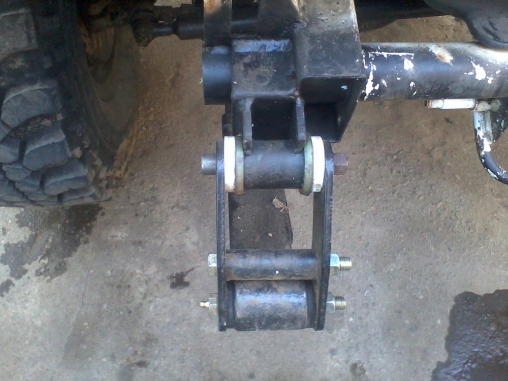

minitehnicusro Postat Septembrie 3, 2013 Partajează Postat Septembrie 3, 2013 Re: SPOA Pro si Contra Sper ca nu sunt off topic, tocmai am primit 4 arcuri de jeep, nu merg si pe fata?...sau pentru fata sunt prea lungi? Intreb asta deoarece am vazut ca ai zis sa le mute pe cele de spate pe fata.:tk poti sa pui arcuri de wrangler si in fata, dar fiind cu 30 cm mai lungi decit arcurile stoc, trebuie sa muti ochiul de la prinderea cerceilor in fata lonjeronului. si chiar si asa cerceii ies mult in fata masinii. 1 3x Suzuki Jimny 1x Suzuki Samurai Dacia DoubleCab 4x4 Link spre comentariu Distribuie pe alte site-uri Alte opțiuni partajare...
