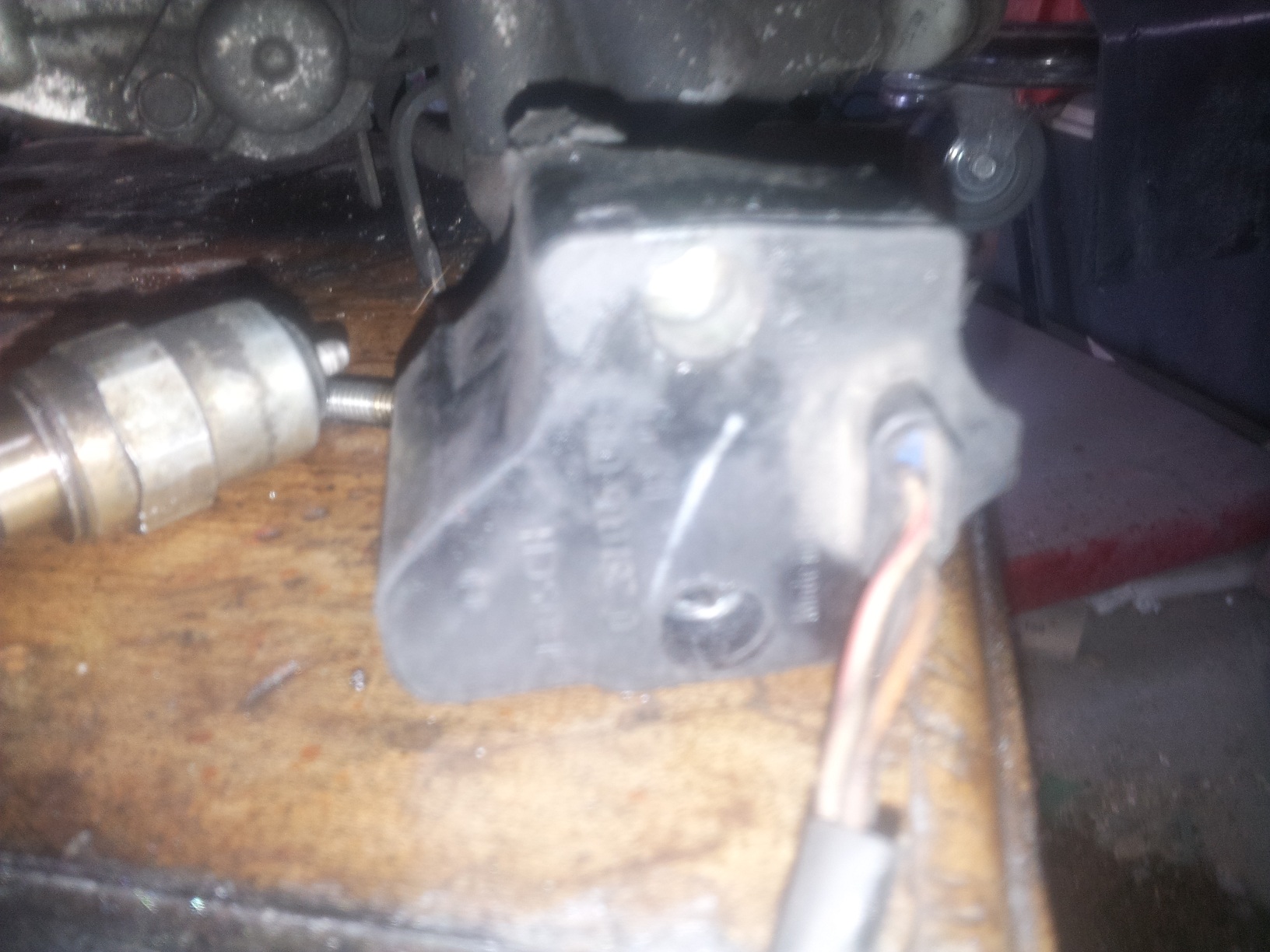

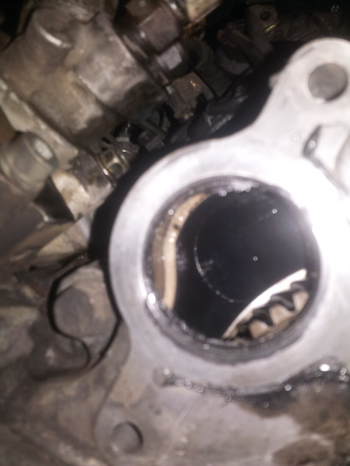

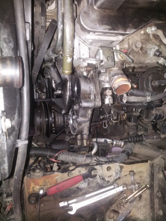

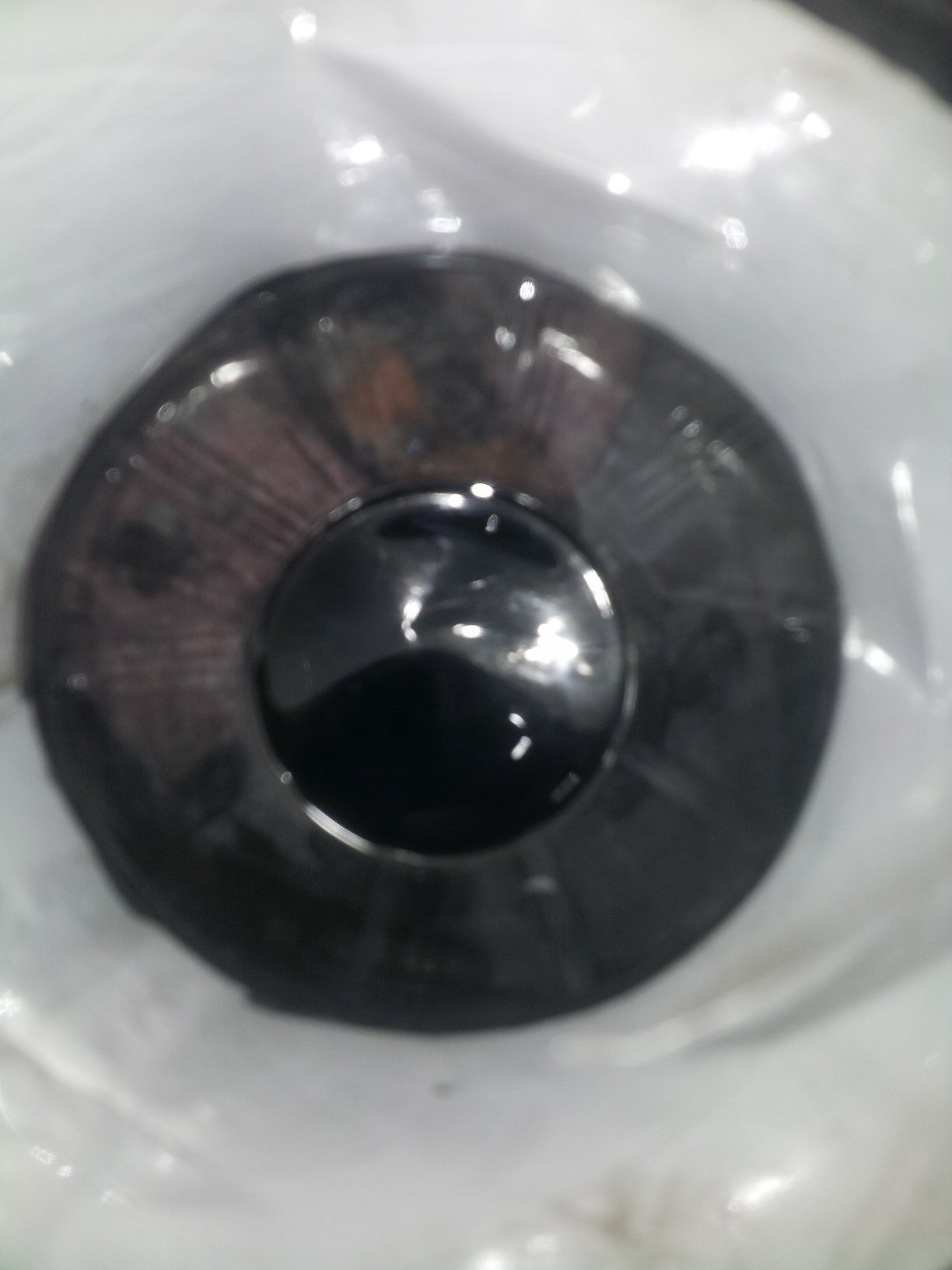

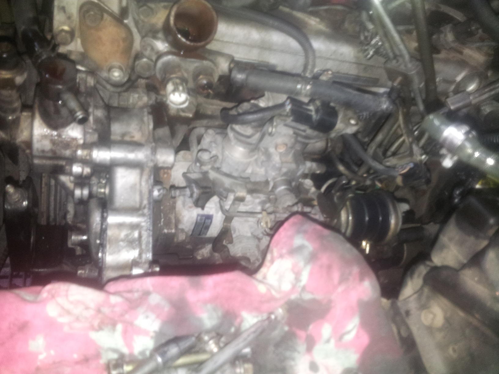

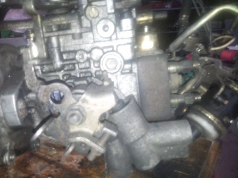

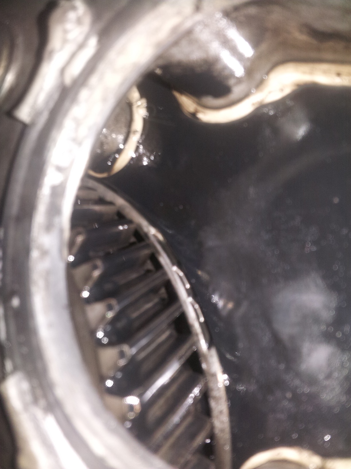

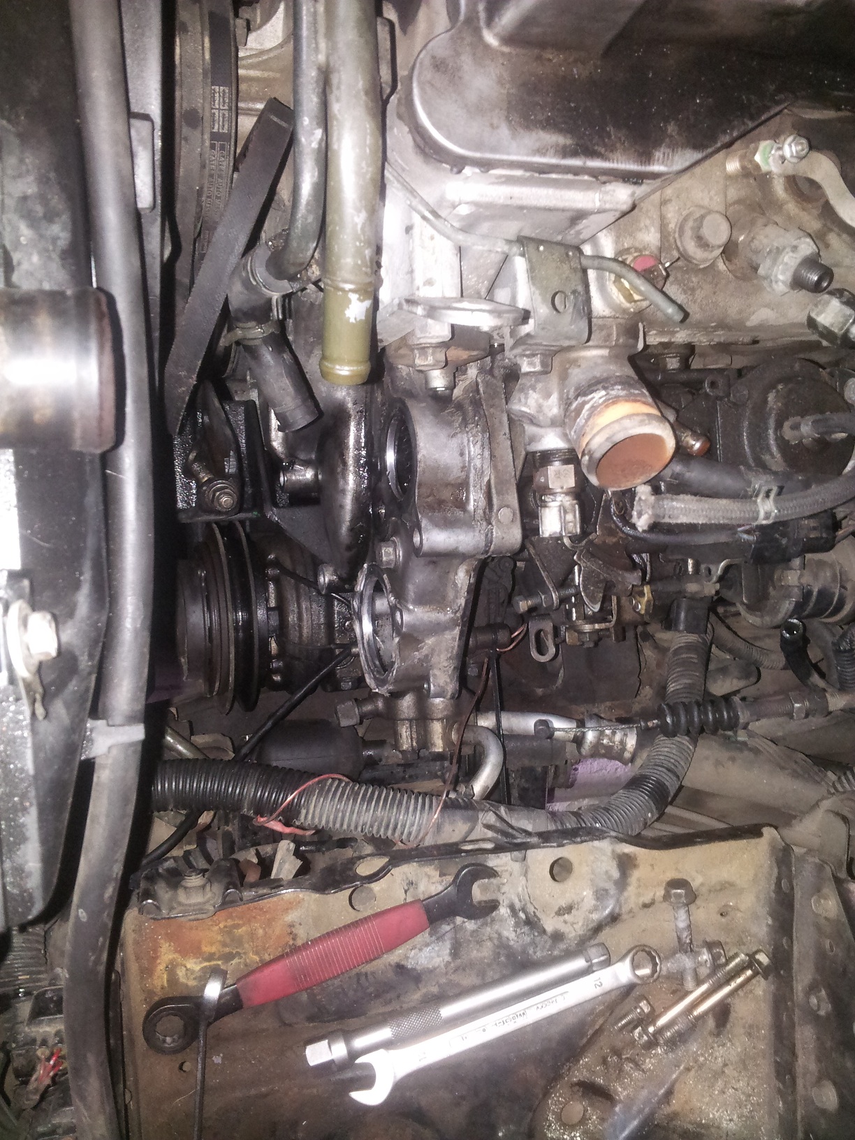

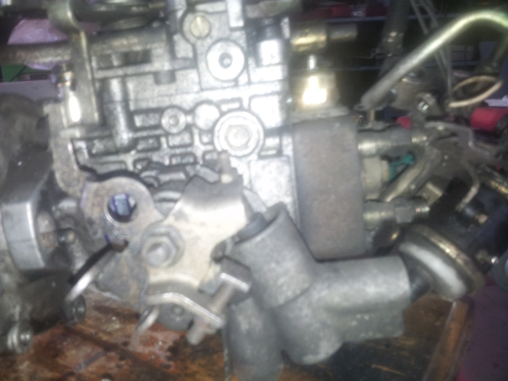

grasu-bff Postat Noiembrie 20, 2013 Autor Partajează Postat Noiembrie 20, 2013 (editat) Re: pompa de injectie 2.8td nelamurire m-am lamurit, pompa mea era bosch pe un sticker si zexel scris tiparit pe spatele ei ...nu am inteles care e treaba, am inlocuit pompa cu una cumparata de la un coleg de forum si merge exceptional, am gasit semeringu de la axul pompei intarit, asa ca uleiul din carter intra in circuitul de motorina si rezervor pun cateva poze cu ce am facut cu toate ca nu sunt asa clare. in prima poza se vede culoarea motorinei din rezervor pun si un clip fix cu mine inainte de a schimba pompa pentru a face-o de ras :ha: Editat Noiembrie 20, 2013 de grasu-bff Slow as possible, Fast as necessary Link spre comentariu Distribuie pe alte site-uri Alte opțiuni partajare...
