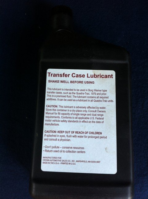

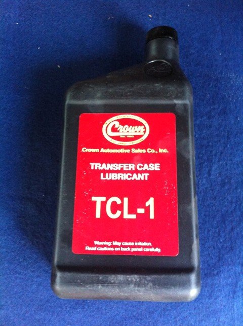

RZV Postat Septembrie 23, 2013 Partajează Postat Septembrie 23, 2013 (editat) Re: Mobilfluid 424 ulei cutie de transfer Salut, uite ce este recomandat pentru transfer.Aproximativ1,6l intra,adica doua bidoane. Spor la treaba. Pentu diff fata am pus tot 75W-140 Castrol LSD-un ulei mai bun cu aditiv si calitati superioare nu are ce sa strice.Si este oricum recomandat de producator daca nu ma insel pentru ambele diferentiale.:wink: Editat Ianuarie 20, 2015 de Max Dacă de întelepţi o povaţă este apreciată, de proşti e ca o jignire considerată. Dream It, Do It, Live It.... Link spre comentariu Distribuie pe alte site-uri Alte opțiuni partajare...
