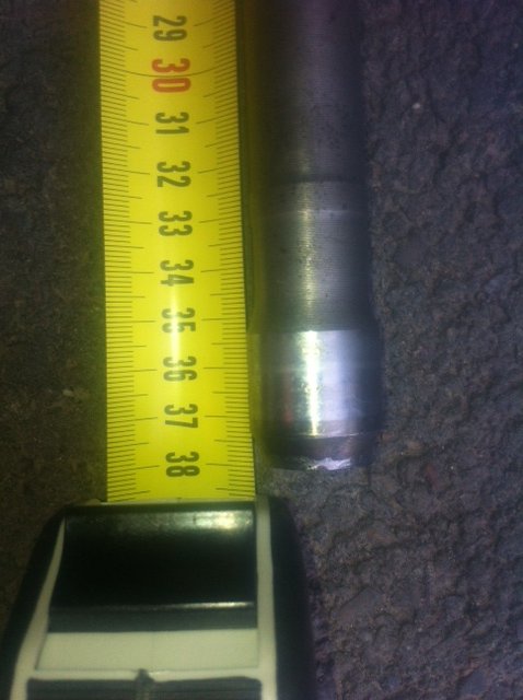

Acum 4 zile m-am hotarat sa il bag pe Samy al meu in reparatii datorita faptului ca la ultima iesire in teren am sesizat ca fata nu mai trage . Pentru asta am achizitionat niste MRL-uri pentru ca stiam ca e vina lor , si mai aveam de schimbat rulmentii pe fata stiind ca huruie de ma dadeau jos din masina.... cand m-am apucat de treaba ghiciti ca am mai gasit .... planetara dreapta (scurta) fata ruptaaaaaaaaaaaaa..
Am procedat dupa cum bine presupuneti la comandarea acesteia , de samurai bineinteles si de asemenea si o fuzeta , deoarece aveam o fuzeta ciudata cu doua brate spate /fata pt capete de bara .... totul bine pana aici ...
Dupa venirea pieselor am trecut la montare si cea mai mare surpriza a fost sa constat ca planetara de samurai era mai scurta cu 1,5 cm pe toata lungimea ei cu cap cu tot si cu 3,9 cm la axul lung de planetara , fata de cea rupta si normal ca cea comandata nu ajungea pana in grup .......... CONCLUZIAAAAA puntea nu e de samurai FGM
Ok m-am linistit si am plecat pe la magazine sa vad ce model si de la ce masina sunt.... alta surpriza ... la toate magazinele nu au stiut sa o gaseasca CONCLUZIA .... piesa adusa de extraterestri ....
dimensiunile planetarei rupte : lungime totala cu capul planetarei --- 55,5 cm
lungime ax cap de planetara ----- 11,5 cm si 26 dinti
lungimea axului mare de planetara cu gulerul pt semering ---- 37 cm si 22 dinti
canelul pt siguranta de pe axul capului de planetara nu este la capul axului de planetara ca la samy ci la terminatia dintilor de pe ax ??? WTF
Lamuritima va rog si pe mine va rog ..... CE MAMA DRACULUI FEL DE PLANETARA IMI TREBUIE ?
SI CE FEL DE PLANETAR , FUZETA SI IMPLICIT PUNTE AM AVUT EU MONTATE PE MASINA???

masina ta are punti de JIMNY
deoarece este din 99 daca nu ma insel,de aceea are si sfera ciudata cum zici tu ca bara de conexiune vine in spatele puntii,si cea de directie in fata
suzuki vitara 1.6

Bara de directie intradevar vine in fata puntii dar culmea e ca pe stanga am fuzeta si planetara de samurai ...........iar masina e din 96
Re: Provenienta planetara Samurai
Sa inteleg ca samuraiul pe elicoidale dupa 1996 au planetarele de dreapta mai lungi decat predecesorii sai??? Si ca sunt aceleasi ca la Jimny ???
