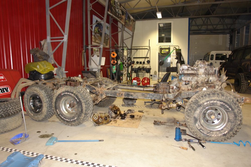

air_wolf Posted June 15, 2014 Share Posted June 15, 2014 Re: Completam colectia - Toyota Landcruiser HJ61 - 4L turbo diesel Cum i-ar sta 6x6? :grin: [ATTACH=CONFIG]217370[/ATTACH] ar fi urita. cu spume! :ooo The Climber - V6 4runner 1st gen. on 31x11.5x15 TSL SX, T-Max 9500 4x4MANIA is where we are !!! “ It doesn't matter how slowly you go, as long as you don't stop. ” — Confucius. Link to comment Share on other sites More sharing options...

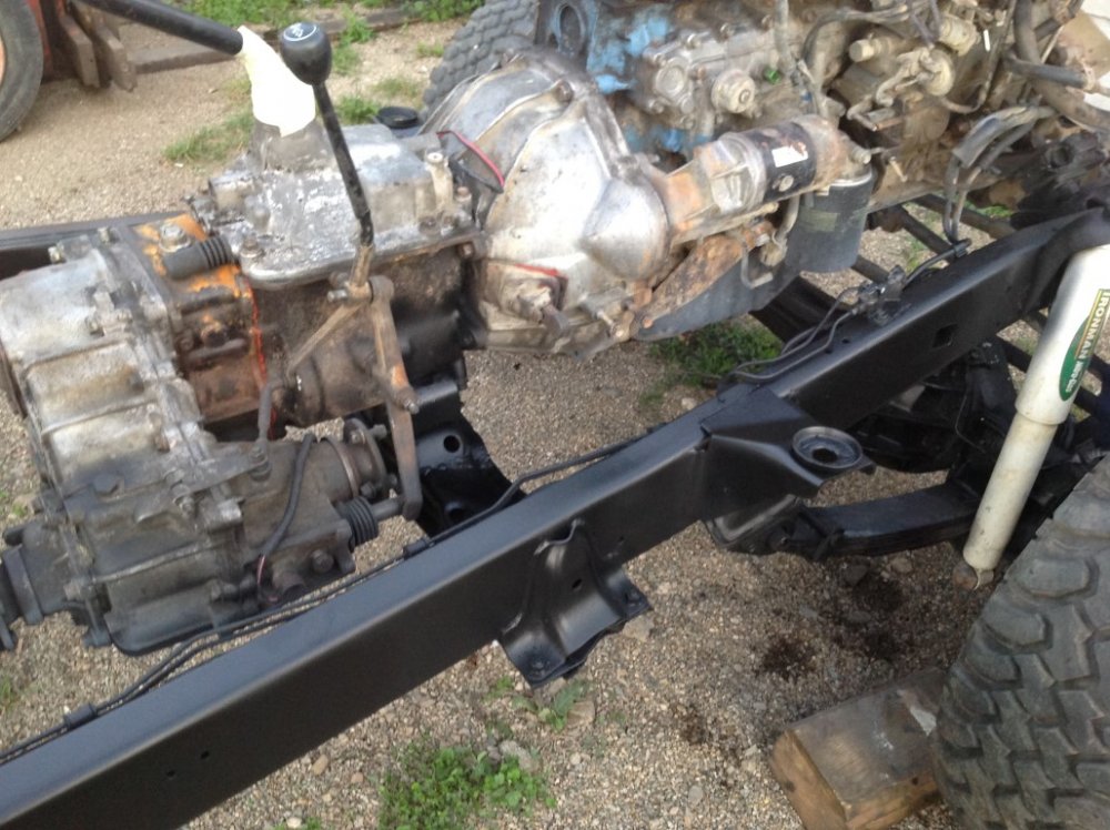

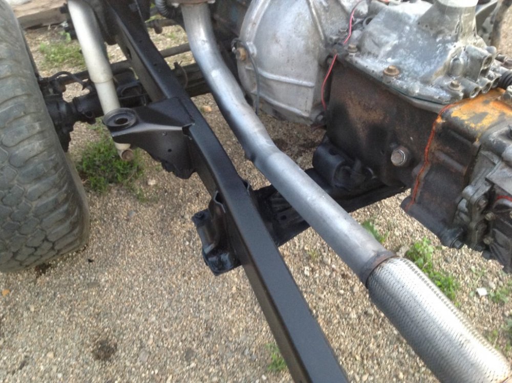

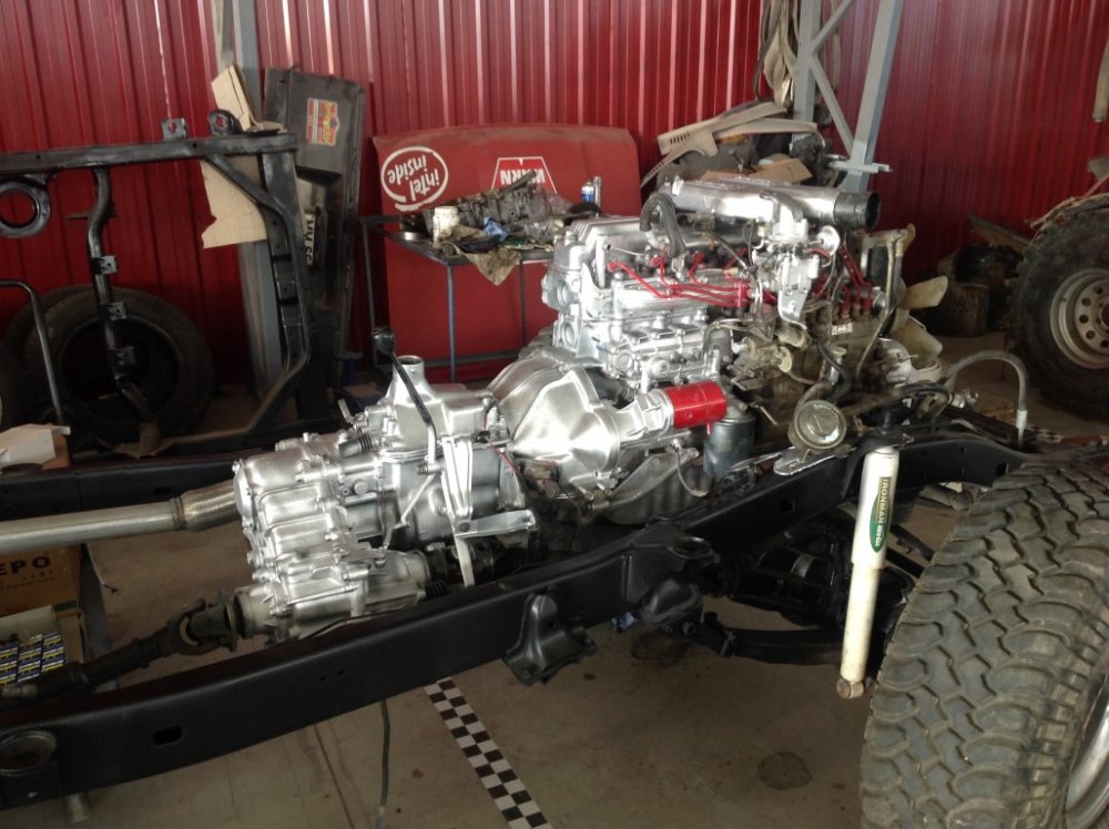

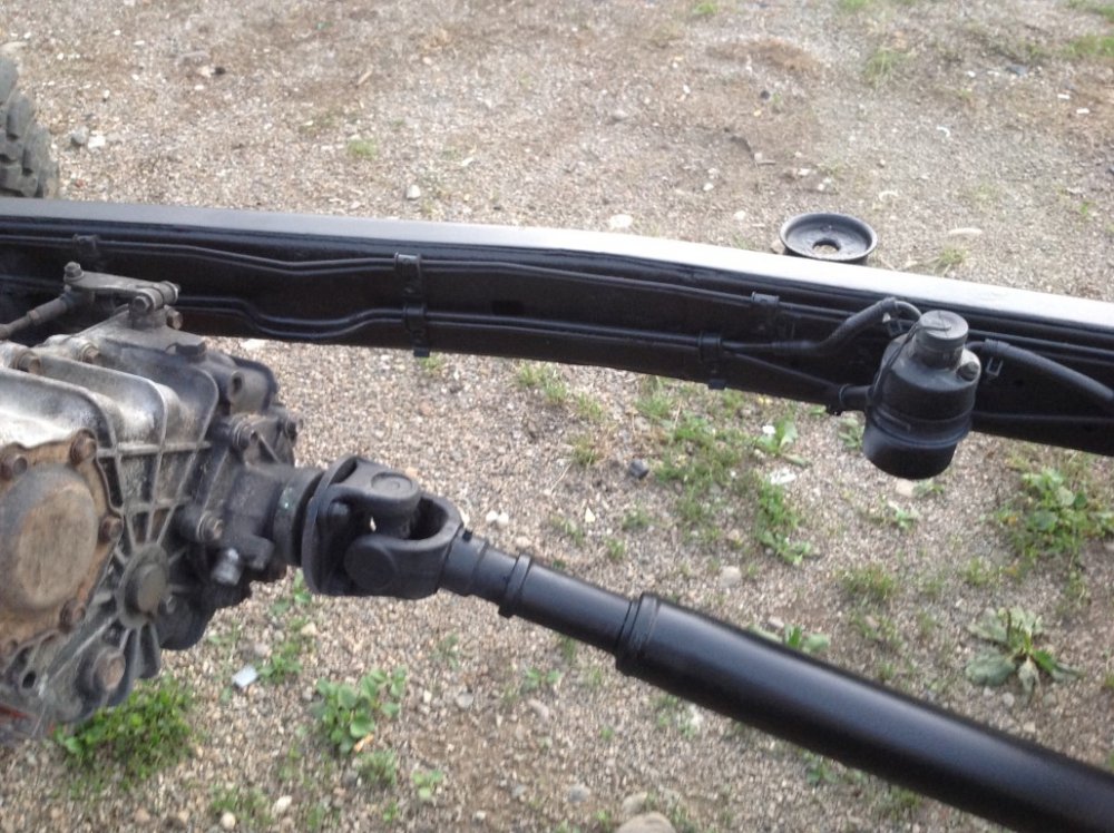

Max Posted July 20, 2014 Author Share Posted July 20, 2014 Re: Completam colectia - Toyota Landcruiser HJ61 - 4L turbo diesel Verifica daca nu cumva iti pleaca uleiul din transfer in cutie, altii mai patiti au gasit o solutie simpla, http://hj60.freeforums.org/h55f-5-speed-transmission-transfercase-driveline-t47.html Am gasit o solutie mai simpla. Am inlocuit simeringul dintre cutia de viteze si cutia de transfer cu unul original. De fapt am inlocuit toate simeringurile inclusiv cele mici de trecere a comenzilor de 4x4 si reductor. Sper ca nu vor fi probleme multa vreme. Link to comment Share on other sites More sharing options...

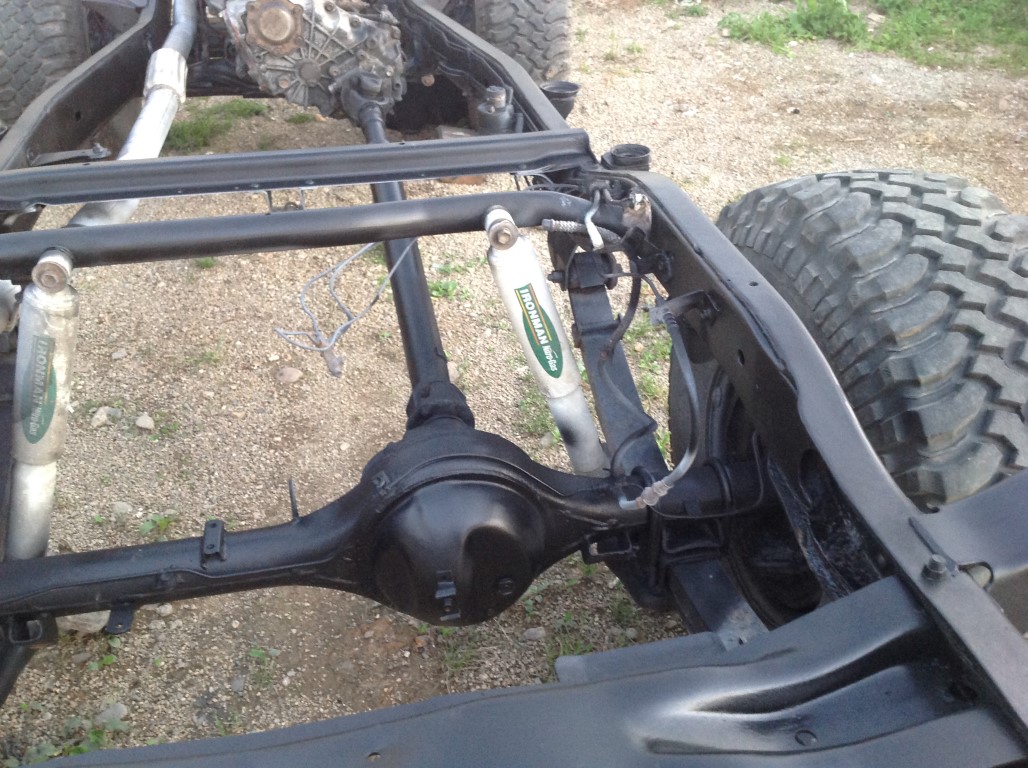

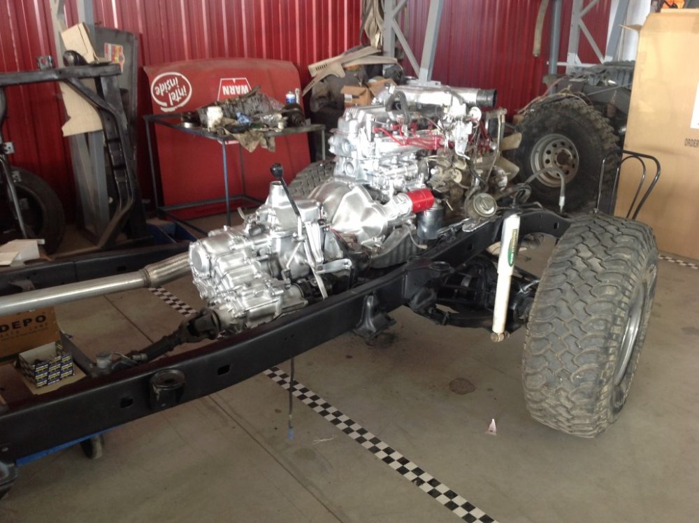

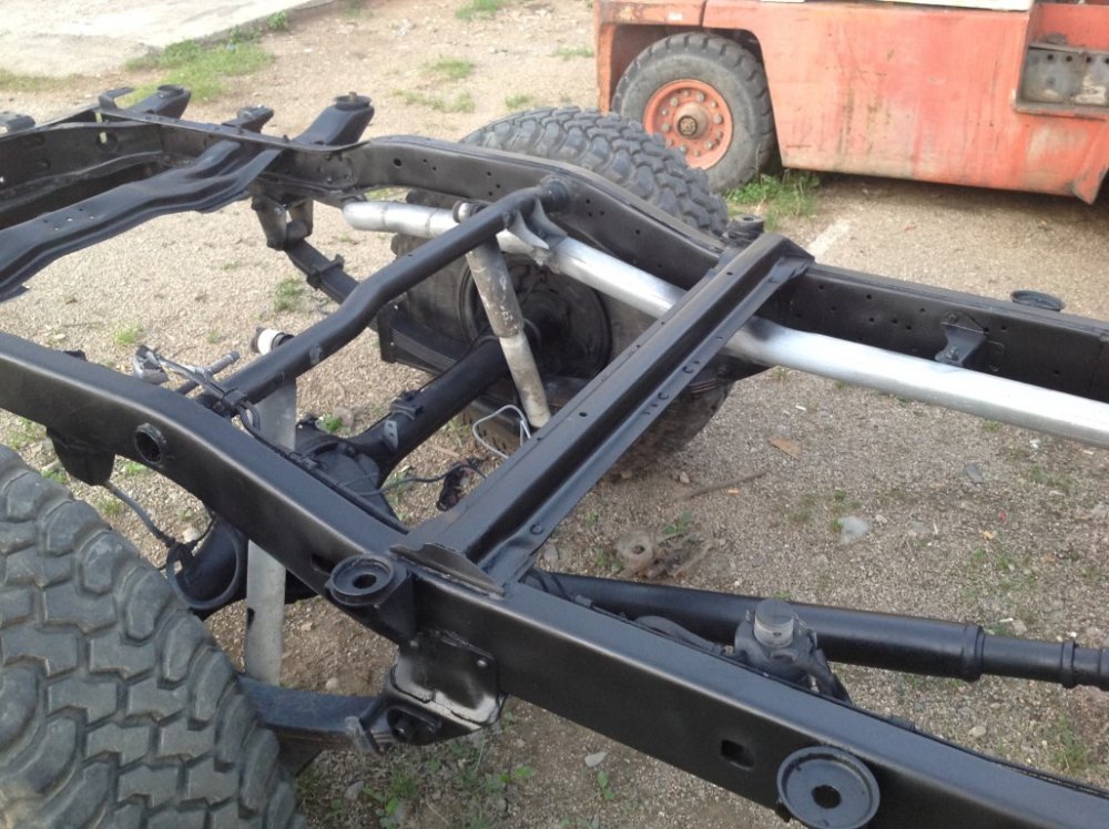

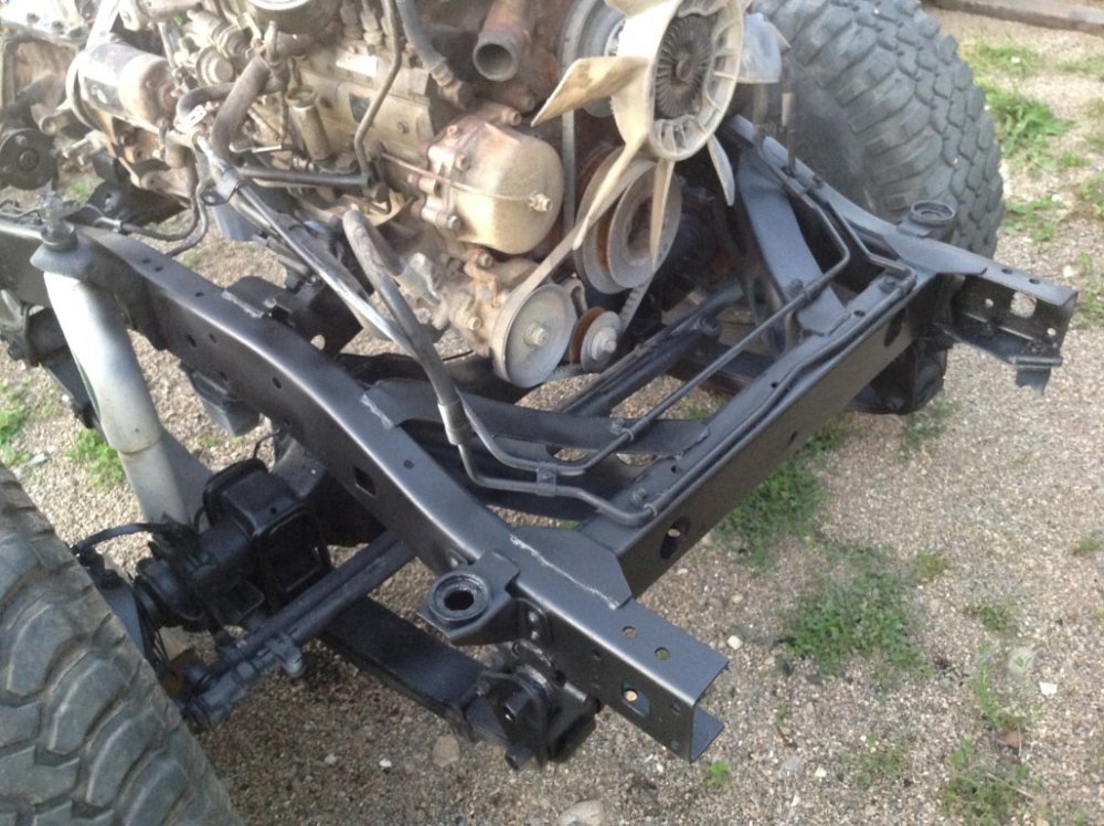

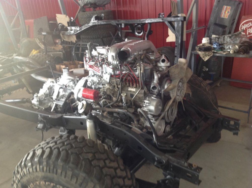

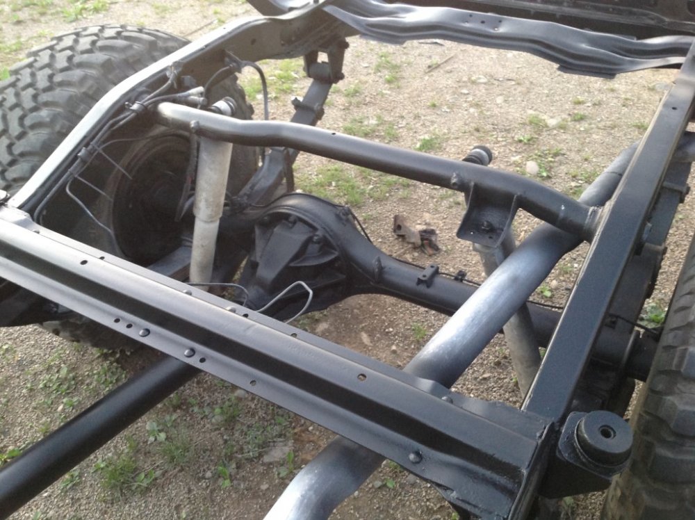

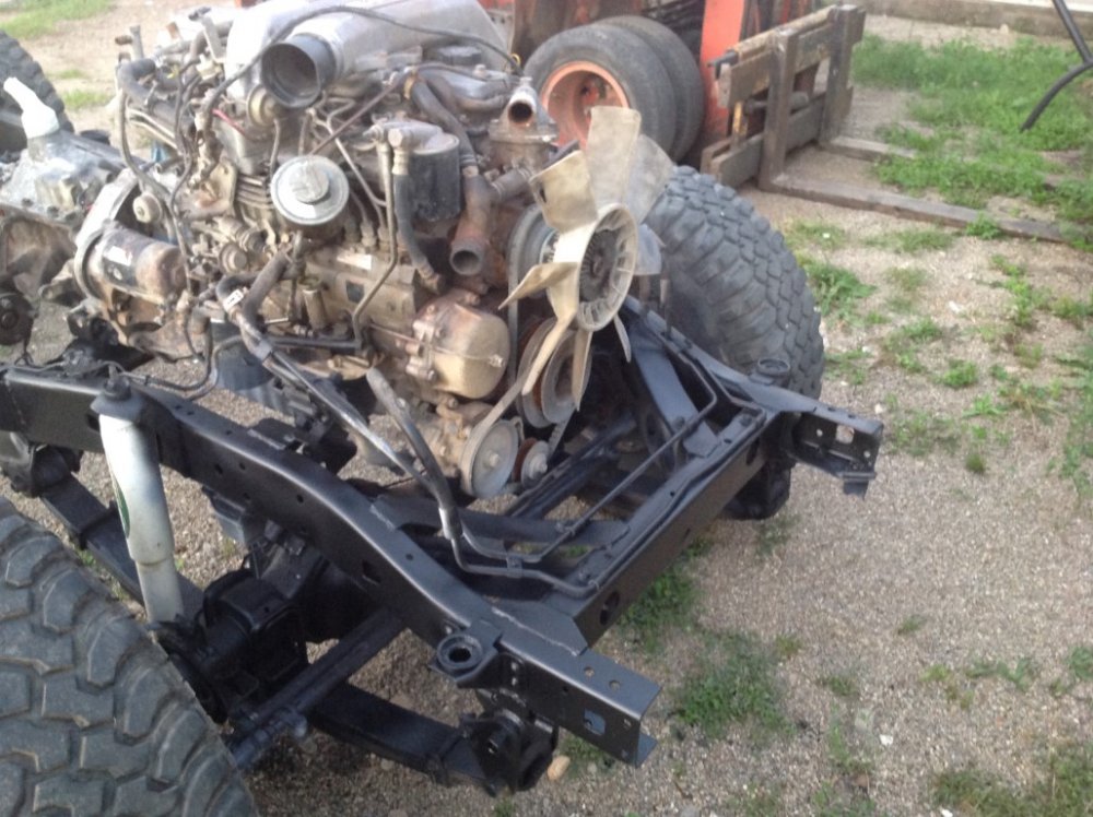

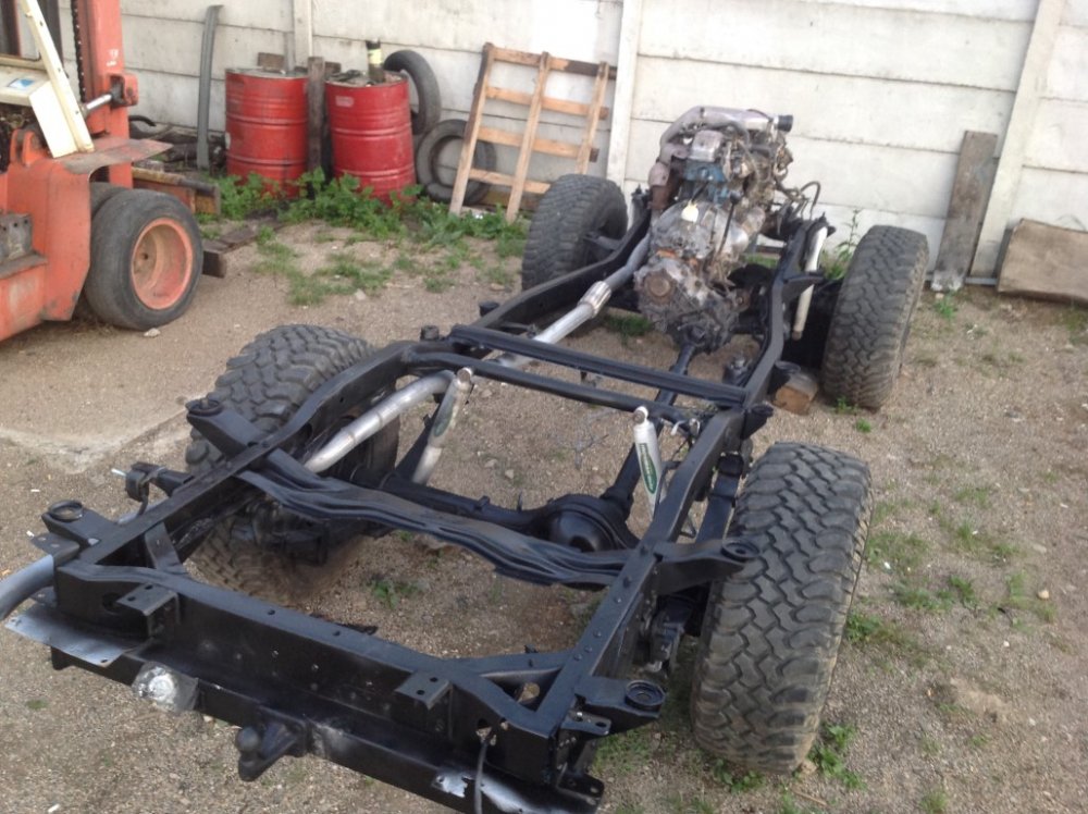

Max Posted July 20, 2014 Author Share Posted July 20, 2014 Re: Completam colectia - Toyota Landcruiser HJ61 - 4L turbo diesel S-a lucrat intens la masina. Am terminat transmisia. Am curatat, grunduit si vopsit sasiul complet. Arata ca nou. Am avut noroc ca era in stare foarte buna. Caroseria a fost sudata aproape comple. Mai sunt mici portiuni care urmeaza sa fie definitivate in urmatoarele zile. A fost deja chituita in mare, izolata complet la interior. Urmeaza sa o punem pe sasiu si sa duc masina la vopsit. Culoarea va fi gri dar plafonul il voi face alb. Se va monta bara fata cu troliu Warn 9,5 XP custom, un troliu spate PRIME TECH 13,000 lbs, proiectoare LED, Snorkel original SAFARI SNORKEL, un portbagaj mare IRONMAN4x4, etc... Urmeaza dupa aceea amenajarea interiorului. Acolo e poveste lunga. Voi deschide o discutie separata legata de amenajarea interiorului. Link to comment Share on other sites More sharing options...
air_wolf Posted July 20, 2014 Share Posted July 20, 2014 (edited) Re: Completam colectia - Toyota Landcruiser HJ61 - 4L turbo diesel :ap acum refa si tot ce trebuie refacut din electrica. e mult mai bine si e simplu, ca e data jos. Edited July 20, 2014 by air_wolf The Climber - V6 4runner 1st gen. on 31x11.5x15 TSL SX, T-Max 9500 4x4MANIA is where we are !!! “ It doesn't matter how slowly you go, as long as you don't stop. ” — Confucius. Link to comment Share on other sites More sharing options...
Max Posted July 20, 2014 Author Share Posted July 20, 2014 Re: Completam colectia - Toyota Landcruiser HJ61 - 4L turbo diesel :ap acum refa si tot ce trebuie reefacut din electrica. e mult mai bien si e simplu, ca e data jos. Instalatia electrica e ok in principiu. Am de refcut ceva pe spate si instalatia de la senzorii de pe cutia de transfer (marsarier, 4x4 si reductor) Link to comment Share on other sites More sharing options...
l_stoian79 Posted July 21, 2014 Share Posted July 21, 2014 Re: Completam colectia - Toyota Landcruiser HJ61 - 4L turbo diesel .... Caroseria a fost sudata aproape comple. Mai sunt mici portiuni care urmeaza sa fie definitivate in urmatoarele zile. A fost deja chituita in mare, izolata complet la interior. Urmeaza sa o punem pe sasiu si sa duc masina la vopsit. Culoarea va fi gri dar plafonul il voi face alb. .... Nu vopsesti caroseria cand e data jos de pe sasiu? ma gandesc ca ai acces mai usor si poti face o lucrare mai de calitate cand e jos (mai ales pe burta caroseriei) :cn "Explore.Dream.Discover."-Mark Twain cele mai bune lucruri din viata mea: http://picasaweb.google.com/olivia.iris.stoian :n1 "my precioussssss" :jp1: http://picasaweb.google.com/stoian.l.m :bannana Link to comment Share on other sites More sharing options...

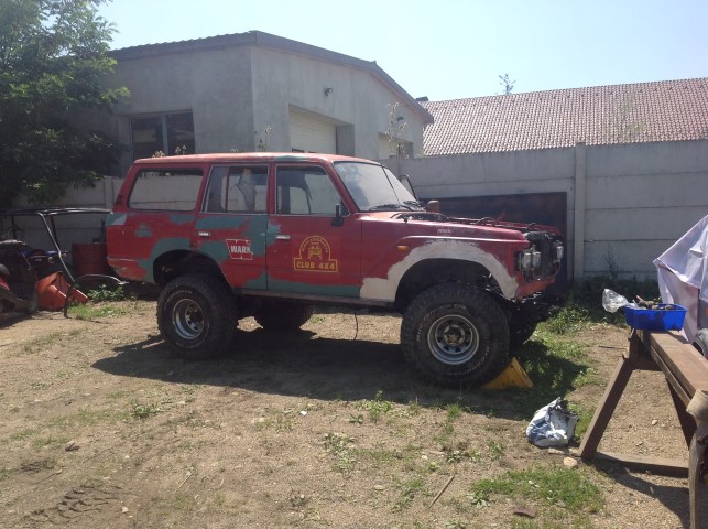

Max Posted July 30, 2014 Author Share Posted July 30, 2014 Re: Completam colectia - Toyota Landcruiser HJ61 - 4L turbo diesel Am avut de rezolvat niste probleme mecanice asa ca doar maine voi monta caroseria pe sasiu. Totul e pregatit. 1 Link to comment Share on other sites More sharing options...
air_wolf Posted July 30, 2014 Share Posted July 30, 2014 Re: Completam colectia - Toyota Landcruiser HJ61 - 4L turbo diesel nu e bine!!! la 12HT blocul motor era bleu! :ang2 acum ce sa-i faci, dai inainte. vad ca iese foarte bine, ati lucrat ceva la ea. The Climber - V6 4runner 1st gen. on 31x11.5x15 TSL SX, T-Max 9500 4x4MANIA is where we are !!! “ It doesn't matter how slowly you go, as long as you don't stop. ” — Confucius. Link to comment Share on other sites More sharing options...
Yonutz Posted July 30, 2014 Share Posted July 30, 2014 Re: Completam colectia - Toyota Landcruiser HJ61 - 4L turbo diesel Nu mai conteaza ce culoare a avut cand a fatat-o masa ... Arata bine ... Hai sa o vedem si cu fusta si bluza pe dansa ... :h5 consiliere - diagnoza - evaluare - recovery Link to comment Share on other sites More sharing options...
alin-jeep Posted July 30, 2014 Share Posted July 30, 2014 Re: Completam colectia - Toyota Landcruiser HJ61 - 4L turbo diesel Ma gandeam eu ca ceva faceti voi acolo de atata timp .FAIN .BRAVO :h5 Link to comment Share on other sites More sharing options...
Max Posted July 30, 2014 Author Share Posted July 30, 2014 (edited) Ma gandeam eu ca ceva faceti voi acolo de atata timp .FAIN .BRAVO :h5 Aline, n-am eu ritmul si meseria ta. :grin: La mine merge mai "blues" :wink: nu e bine!!! la 12HT blocul motor era bleu! :ang2 acum ce sa-i faci, dai inainte. vad ca iese foarte bine, ati lucrat ceva la ea. Asa e, blocul era albastru dar n-am avut la indemana asemenea vopsea. :grin: Important e ca merge brici motorul, e uscat, nu are pic de transpiratie de ulei. Edited July 30, 2014 by Astral Link to comment Share on other sites More sharing options...
Max Posted August 2, 2014 Author Share Posted August 2, 2014 Re: Completam colectia - Toyota Landcruiser HJ61 - 4L turbo diesel Am reusit azi sa punem caroseria pe sasiu. Urmeaza conectarile de rigoare dupa care masina va merge la vopsit. Link to comment Share on other sites More sharing options...

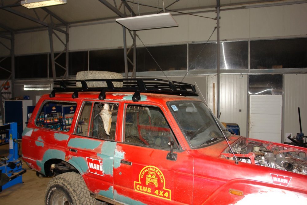

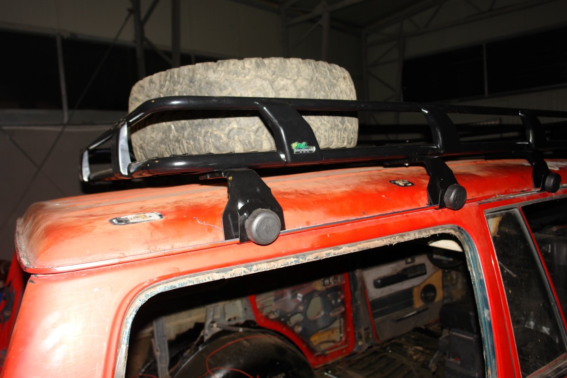

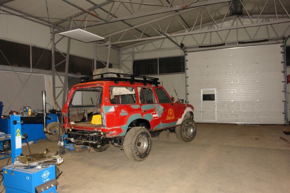

Max Posted August 14, 2014 Author Share Posted August 14, 2014 Re: Completam colectia - Toyota Landcruiser HJ61 - 4L turbo diesel Inainte de a duce masina la vopsit, am testat noul portbagaj Ironman4x4. A fost comandat special cu prinderile pt Landcruiser 60 dar din pacate nu s-a potrivit la fix ci a trebuit sa mai dau eu niste gauri in suporti. Practic suportii sunt pt Nissan Patrol Sau Landcruiser seria 80. Am muncit ceva pana m-am prins cum e treaba dar am reusit. E destul de greu ca orice portbagaj din otel dar e solid. Link to comment Share on other sites More sharing options...
Max Posted August 14, 2014 Author Share Posted August 14, 2014 Re: Completam colectia - Toyota Landcruiser HJ61 - 4L turbo diesel Ce mici par rotile. Totusi sunt 35"x12,5x15 pe jante de 10J :grin: Link to comment Share on other sites More sharing options...
