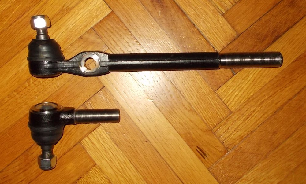

Ignis Postat Septembrie 27, 2013 Autor Partajează Postat Septembrie 27, 2013 Re: Coduri piese Daihatsu si echivalente Pentru capetele de bara Daihatsu Rocky suspensie fata arcuri cu foi tot ce se gaseste pe piata la noi este fix opusul fata de ce ai nevoie daca ai masina cu volan pe stanga; un filet este pe stanga altul pe dreapta iar capetele de bara sunt diferite ca lungime, unul avand si gaura de prindere a barei panhard. Deasemenea ca sa se complice treaba pana la capat cele doua filete au diametre diferite. Eu am luat capatul lung pe producator Nipparts cod J4836008 si capatul scurt Moog DI-ES-0638. In cutii sunt doua capete de bara CTR Central Corporation respectiv produsele unei companii din Korea reambalate de ceilalti doi producatori. Studiez acum modificarea barei de directie pentru adaptarea pe aceste doua piese. :cl Ignis 4x4 Link spre comentariu Distribuie pe alte site-uri Alte opțiuni partajare...
Ignis Postat Septembrie 28, 2013 Autor Partajează Postat Septembrie 28, 2013 Re: Coduri piese Daihatsu si echivalente Pentru capetele de bara Daihatsu Rocky suspensie fata arcuri cu foi tot ce se gaseste pe piata la noi este fix opusul fata de ce ai nevoie daca ai masina cu volan pe stanga; un filet este pe stanga altul pe dreapta iar capetele de bara sunt diferite ca lungime, unul avand si gaura de prindere a barei panhard. Deasemenea ca sa se complice treaba pana la capat cele doua filete au diametre diferite. Eu am luat capatul lung pe producator Nipparts cod J4836008 si capatul scurt Moog DI-ES-0638. In cutii sunt doua capete de bara CTR Central Corporation respectiv produsele unei companii din Korea reambalate de ceilalti doi producatori. Studiez acum modificarea barei de directie pentru adaptarea pe aceste doua piese. Rectific treaba cu bara panhard ca nu de ea se prinde. Intre timp problema s-a complicat deoarece degeaba fac alta bara pentru ca si aceea gaura de prindere in unul din capetele de bara e conica si evident mutand capatul de bara invers de cum era el gandit conicitatea e invers... :cl Ignis 4x4 Link spre comentariu Distribuie pe alte site-uri Alte opțiuni partajare...
