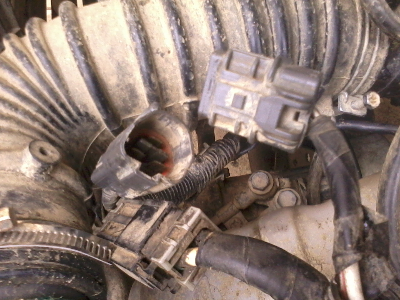

Salut,am probleme cu incarcarea alternatorul incarca intre 12-14 cu mufa cu 3fire cuplat si se vede la bord becul de la baterie aprins ,daca deconectez mufa Fotografie-0002.thumb.jpg.18baf2cf1b1192788f6c1d8da31b2eb2.jpg
incarca pe ceas la 16 si se stinge becul care ar putea ficauza,
bateria este noua
a 2 problema ar fi ca nuporneste cand motorul este cald (invarte de parca nu ar avea baterie) cad este rece motorul porneste bine
care ar fi problema
Re: Probleme incarcare
La toate cele de mai sus pot spune doar :'da , astea sunt simptomele , tre' sa faci o revizie la alternator , poate scapi doar cu rulmentii si periile de contact . Nu uita ca intre alternator si pompa de vacuum sunt doua simeringuri - daca sunt uzate uleiul de ungere de la pompa de vacuum ajunge pe colectorul alternatorului . Daca ai nevoie de codurile de piese ceva mai ieftine ( puntea redresoare , regulator ) le caut ... '
