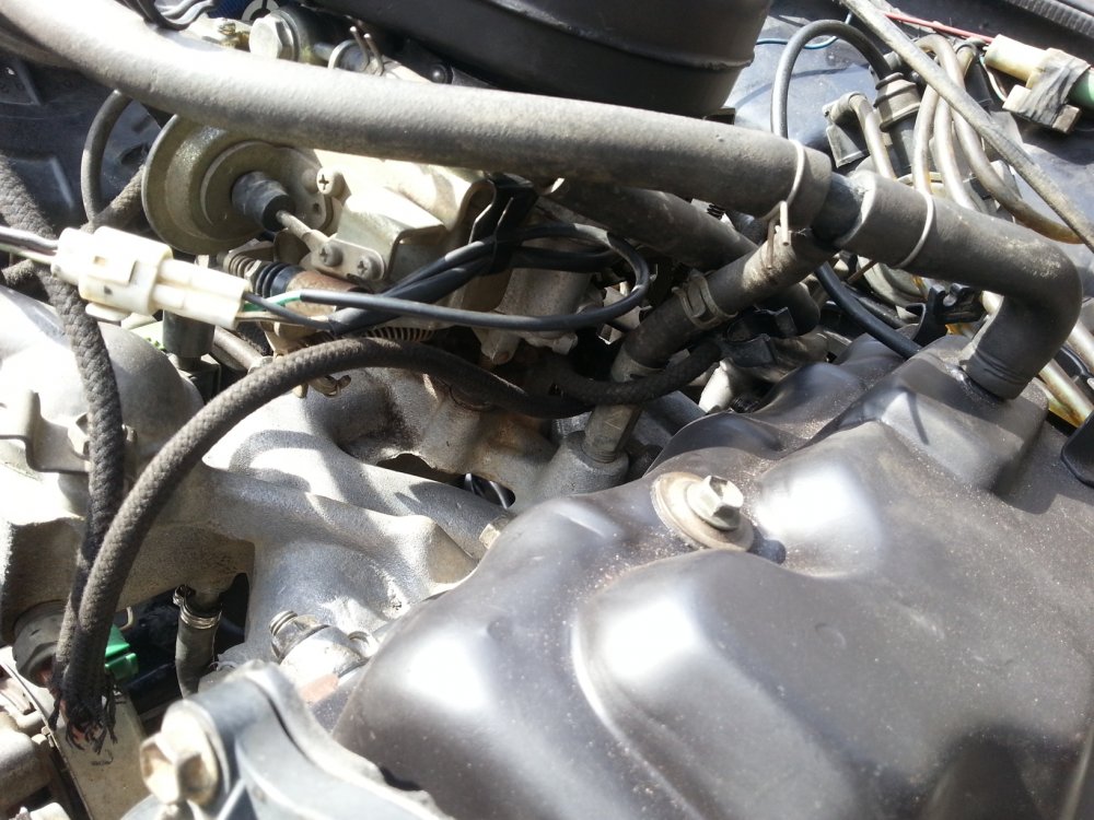

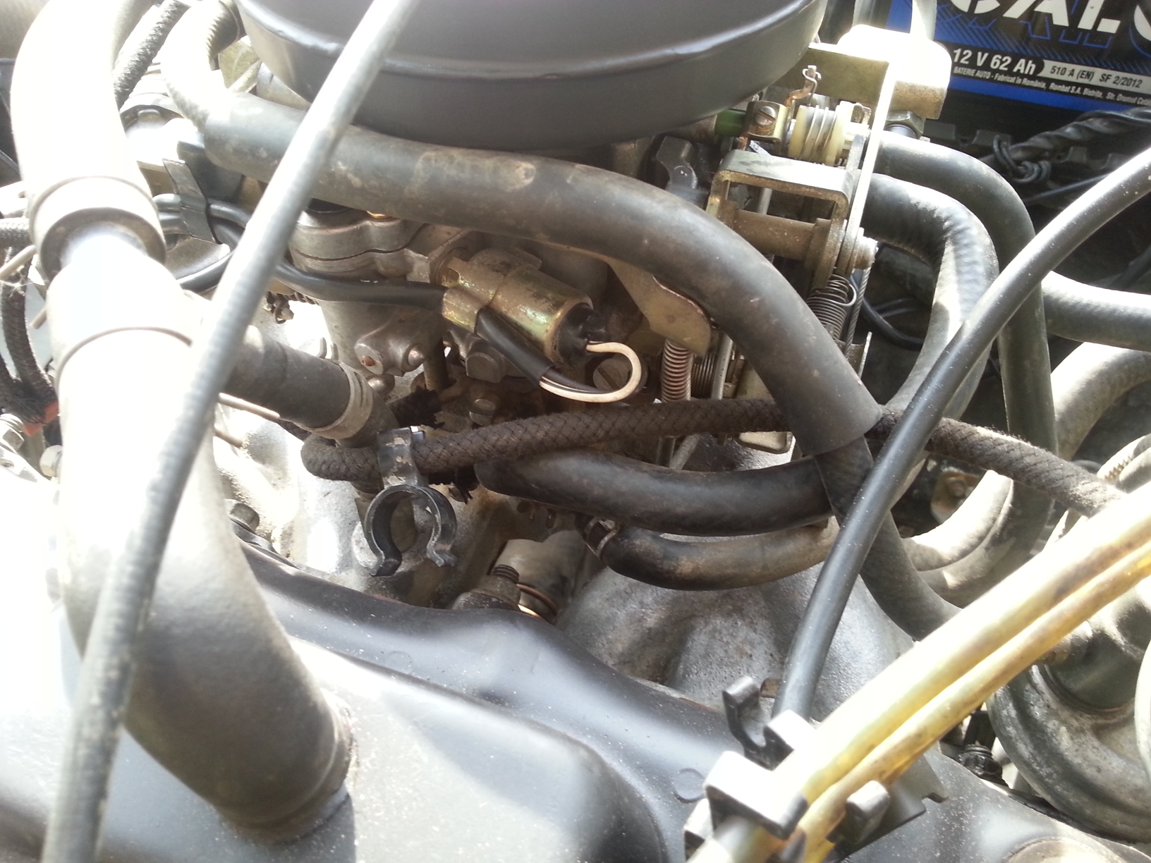

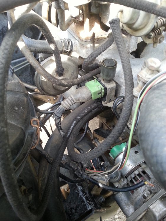

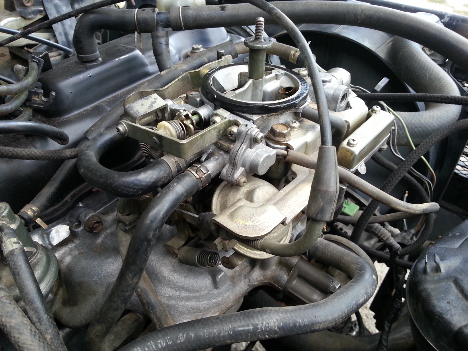

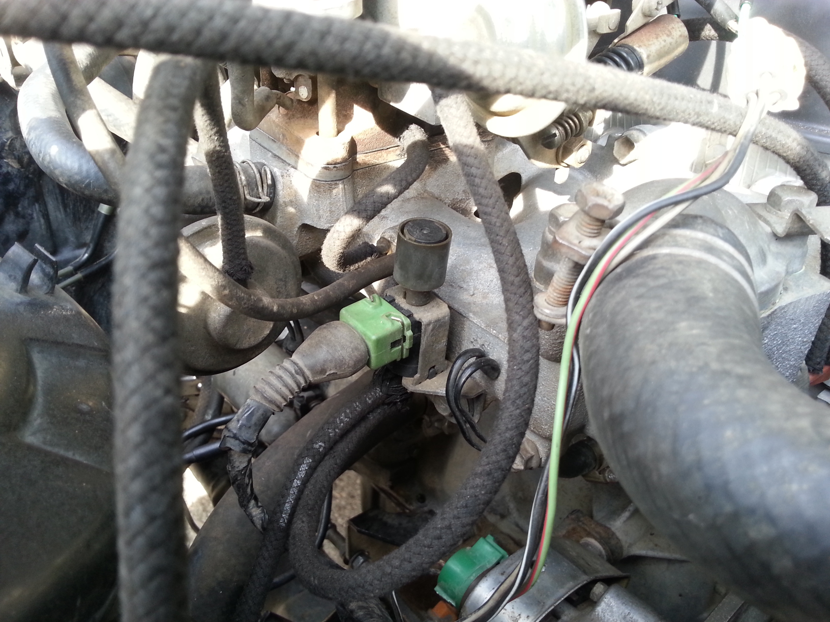

marius i Postat Septembrie 23, 2013 Partajează Postat Septembrie 23, 2013 Salutare prieteni ! Rascolesc de o saptamana internetul dupa documentatie, poze, postari in cea ce priveste carburatorul AISAN din dotarea Samuraiului meu SJ 413 din '87.Am gasit unele surse dar modelul de carburator AISAN gasit de mine este doar asemanator si nu 100 % la fel cu ce am eu pe masina Una ar fi asta : .Nu corespund pozelor cateva vacumuri iar socul automat e diferit, mie parca imi lipseste un corp din el care are si un vacum. Cand am luat masina, carburatorul era demontat si l-am montat la la loc folosindu-ma de asemanarile din topicul mai sus mentionat dar nu sunt sigur de ce am facut. Ma duce gandul sa nu cumva sa fie un carburator de pe alta masina gen Toyota, Vitara etc. Nu am experieta cu carburatoarele de Samurai asa ca atasez cateva poze cu carburatorul meu si montajul vacumurilor facut de mine. V-as fi recunoscator daca ma puteti ajuta sa descalcesc problema. Daca puteti atasa ceva poze cum sta treaba la voi cu conectarea furtunaselor ar fi grozav. Link spre comentariu Distribuie pe alte site-uri Alte opțiuni partajare...

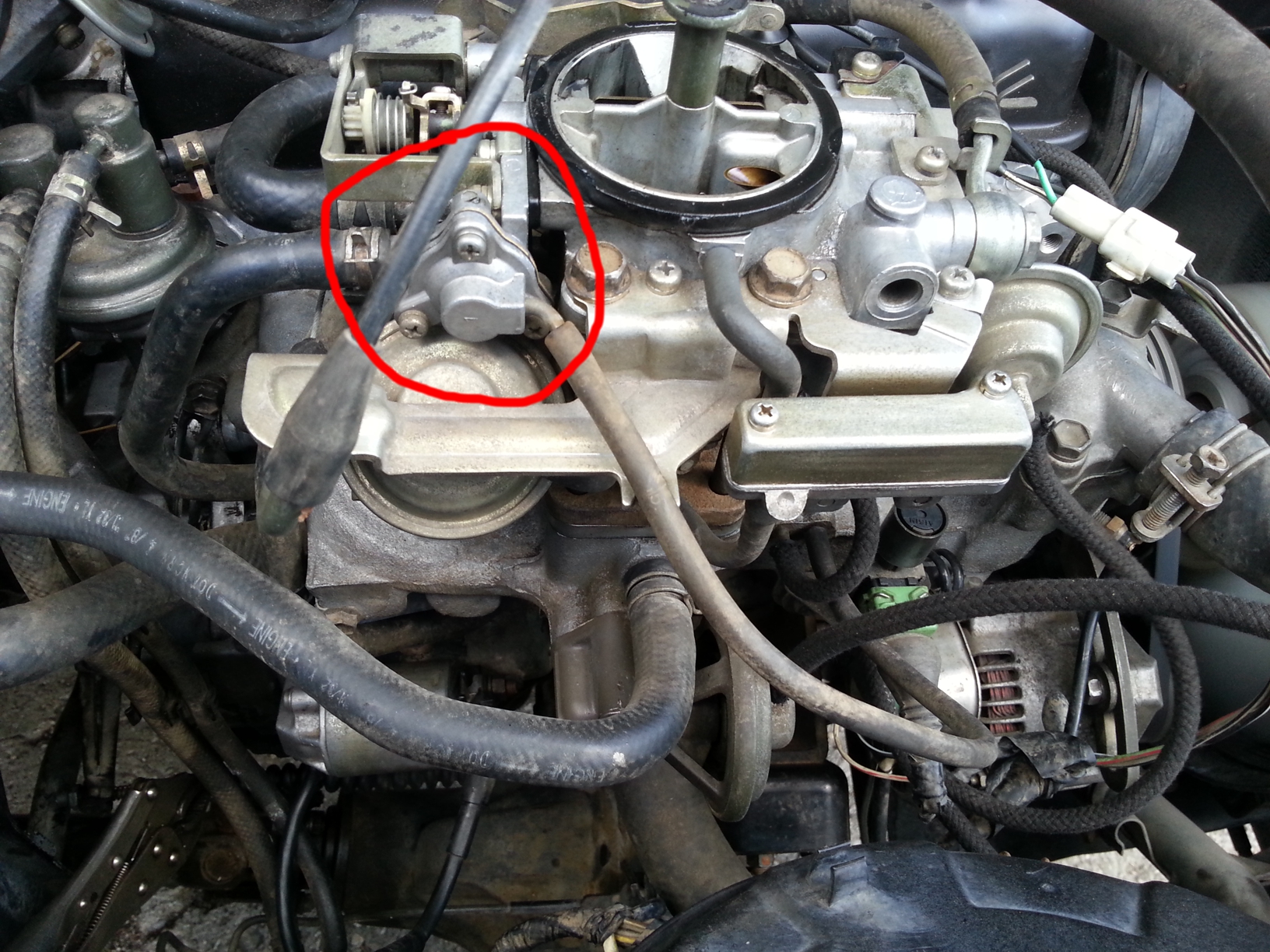

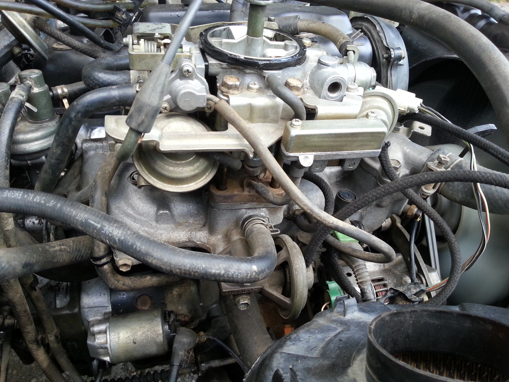

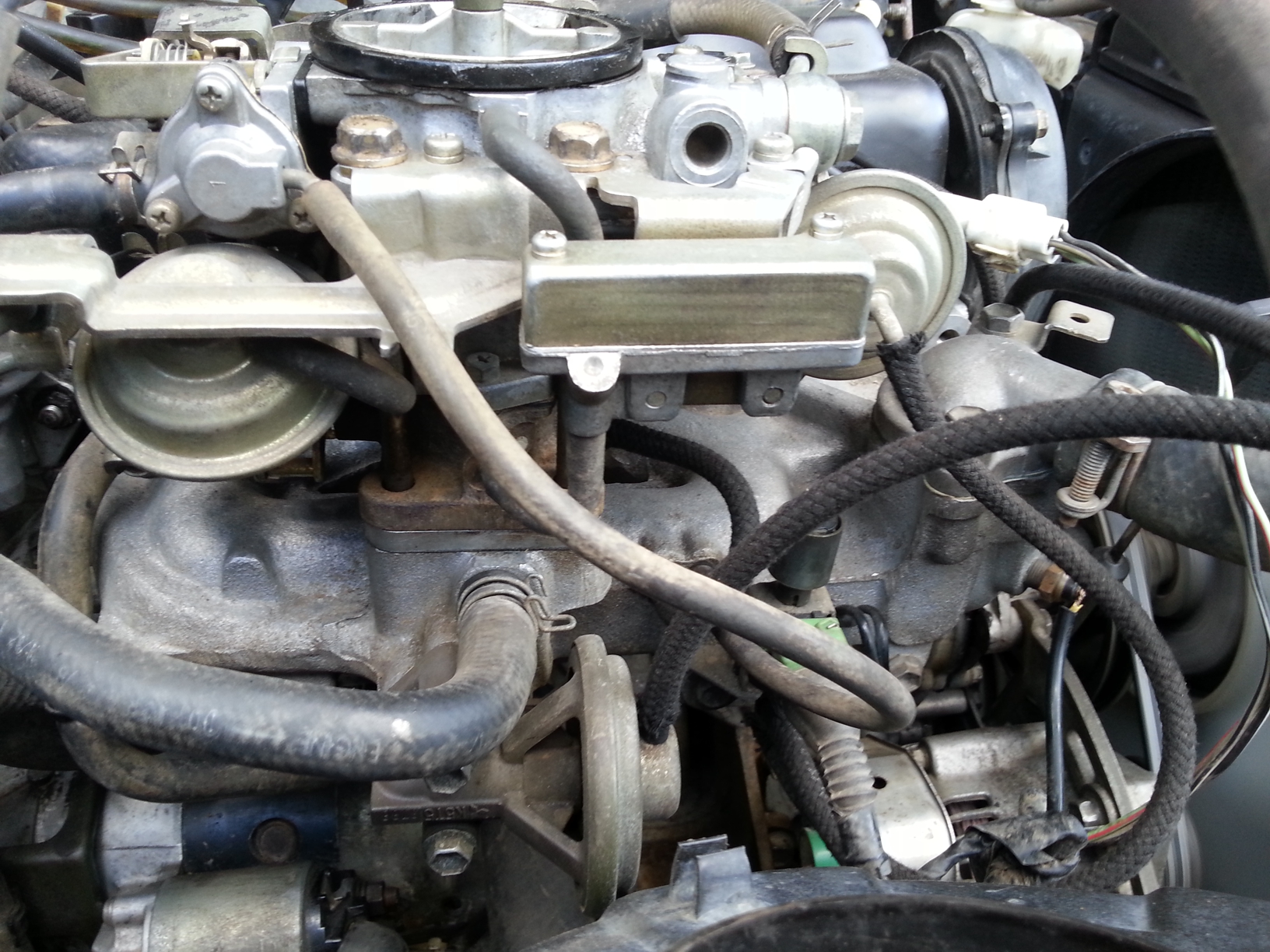

marius i Postat Septembrie 24, 2013 Autor Partajează Postat Septembrie 24, 2013 (editat) Re: Carburator AISAN, Samurai SJ 413, 47 KW. Va rog aruncati o privire la poze si un sfat ! Merci dar nu e nici asta.Il aveam. Seamana cel mai mult, fiind tot un AISAN dar cu unele diferente. La mine si pe galeria de admisie sunt alte gauri, furtunase, alte dispozitive. Socul automat la mine are un singur corp iar aici doua cu alte furtunase, valve, supape etc. Atasez niste poze comparative poate se prinde cineva despre ce e vorba. Cele alb-negru sunt din service manual. Editat Septembrie 25, 2013 de marius i Link spre comentariu Distribuie pe alte site-uri Alte opțiuni partajare...

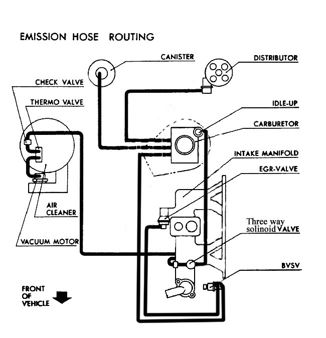

marius i Postat Octombrie 5, 2013 Autor Partajează Postat Octombrie 5, 2013 (editat) Re: Carburator AISAN, Samurai SJ 413, 47 KW. Va rog aruncati o privire la poze si un sfat ! Ok, am rezolvat-o singur. Am o varianta de carburator AISAN ce nu apare in manualele service dar prin studierea celorlalte modele de AISAN care apar in manuale si cu ajutorul unui australian i-am dat de cap. Mai jos schema de conectare a vaacumurilor in caz ca se mai loveste cineva de problema asta. Cu precizarea ca indicatia de canister e vacumul socului de fapt. Editat Octombrie 5, 2013 de marius i 1 Link spre comentariu Distribuie pe alte site-uri Alte opțiuni partajare...

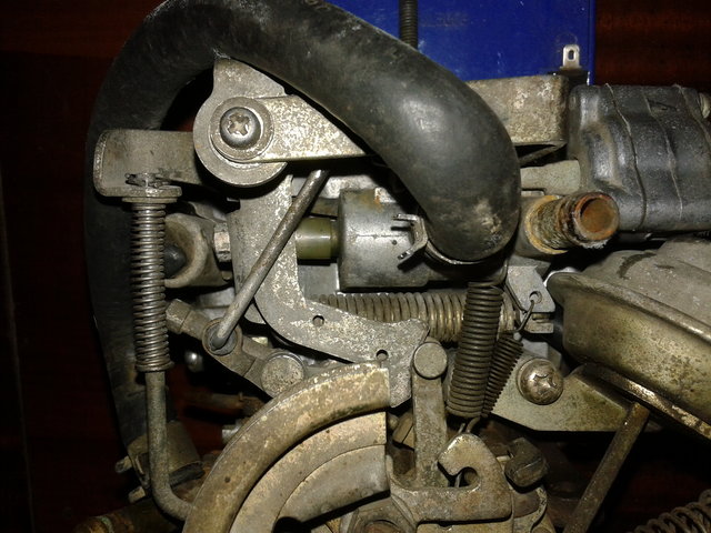

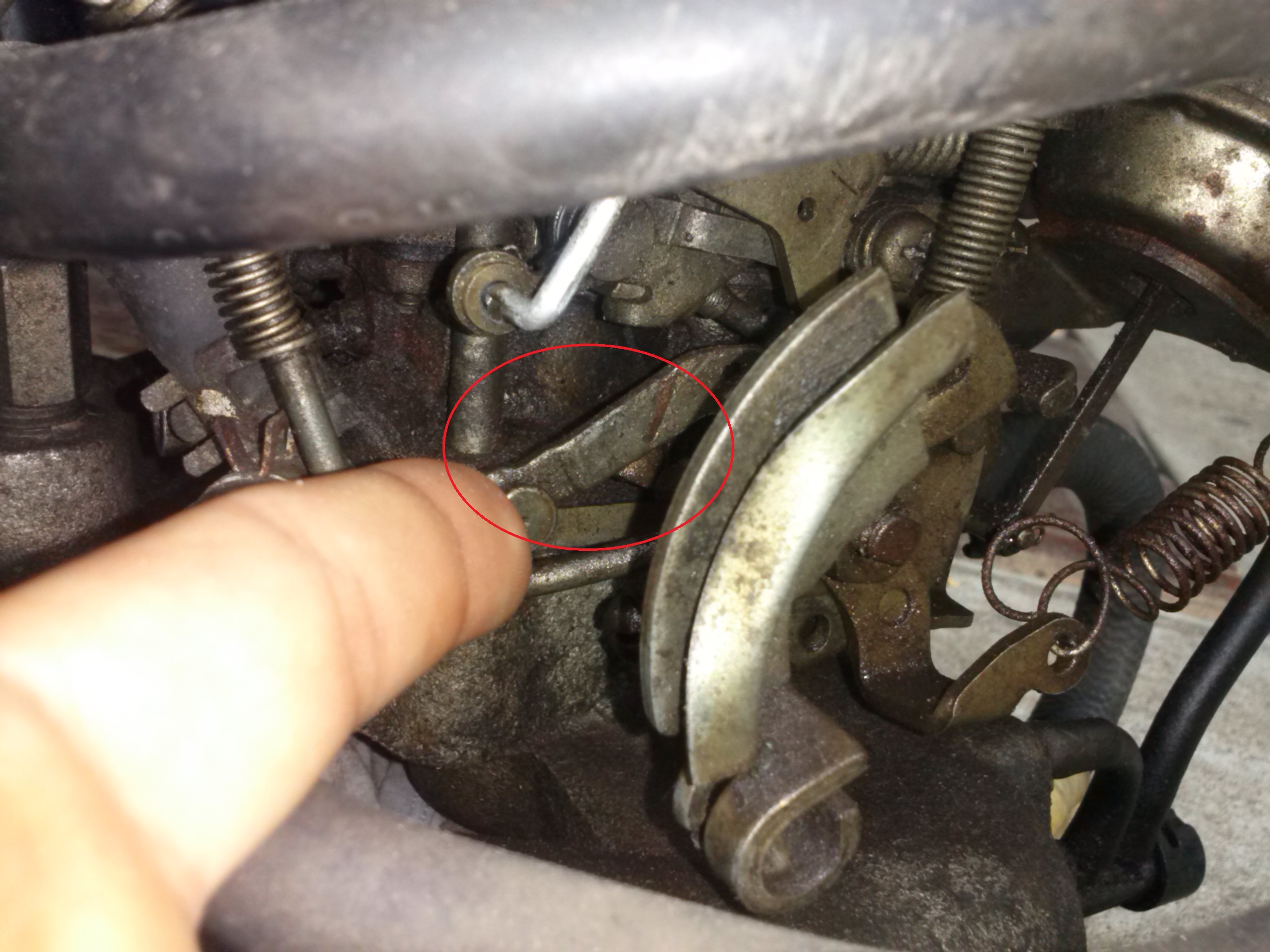

emoboy250 Postat Iulie 3, 2015 Partajează Postat Iulie 3, 2015 Re: Carburator AISAN, Samurai SJ 413, 47 KW. Va rog aruncati o privire la poze si un sfat ! Salut forumisti!Imi poate spune si mie cineva unde vine acea tija din spatele clapetei de acceleratie de la carburator. La mine vad ca sta "in aer",nu este legata de nimic si nimic nu o misca. Link spre comentariu Distribuie pe alte site-uri Alte opțiuni partajare...
quick Postat Iulie 5, 2015 Partajează Postat Iulie 5, 2015 Re: Carburator AISAN, Samurai SJ 413, 47 KW. Va rog aruncati o privire la poze si un sfat ! uite unde ar trebui sa fie parghia aia... Link spre comentariu Distribuie pe alte site-uri Alte opțiuni partajare...
emoboy250 Postat Iulie 5, 2015 Partajează Postat Iulie 5, 2015 Re: Carburator AISAN, Samurai SJ 413, 47 KW. Va rog aruncati o privire la poze si un sfat ! Multumesc mult,@quick!Nu aveam cum sa-mi dau seama ca vine tocmai acolo si chiar nu-mi pot explica cum a ajuns la mine asa.Tare ciudate mai sunt carburatoarele astea,nu ai de unde sa sti ce sunt toate mini-reglajele de pe ele. Link spre comentariu Distribuie pe alte site-uri Alte opțiuni partajare...
