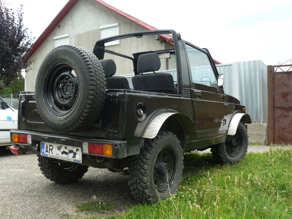

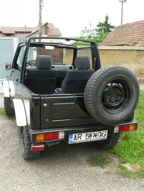

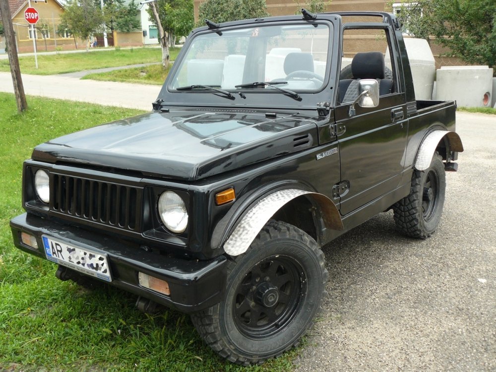

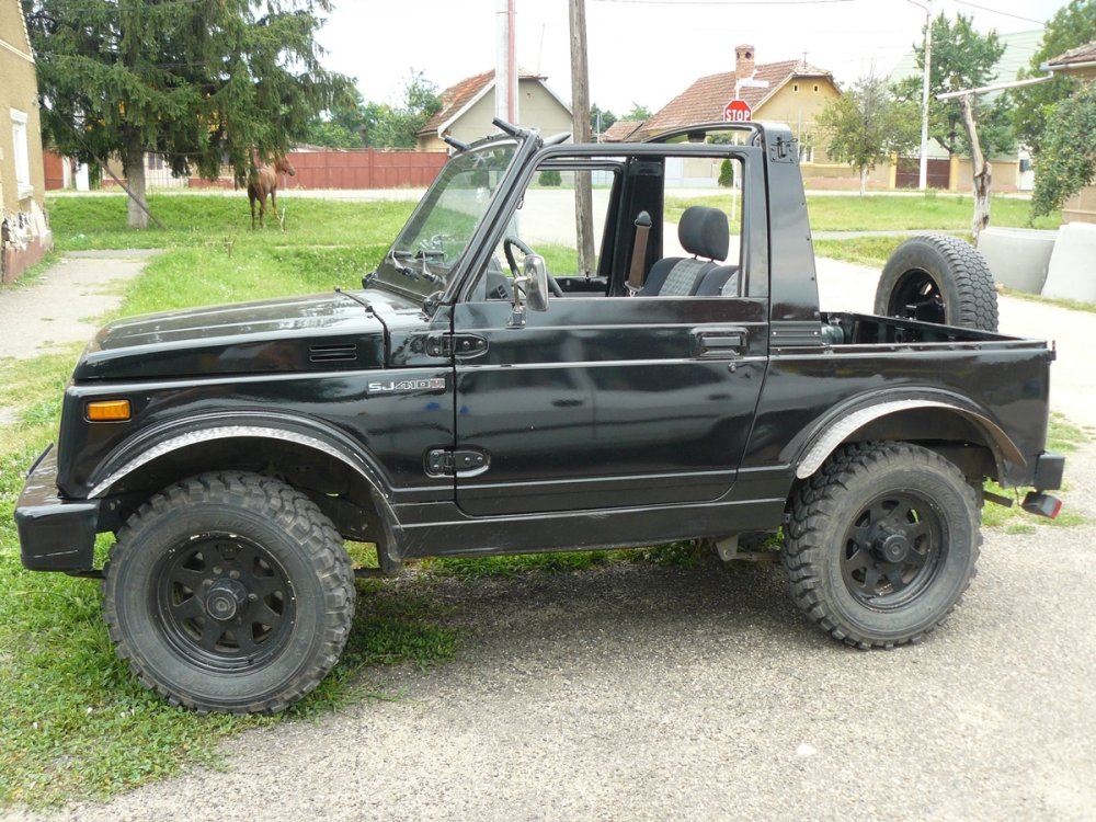

colatag Postat Octombrie 2, 2013 Partajează Postat Octombrie 2, 2013 Până la urmă,după lupte seculare :banana care au durat aproape un an,i'aca am reuşit să pun pe picioare pe OKOS-a asta :ha: OKOS-ă vine de la număr.Deja am făcut vreo' căteva sute de killometri cu ea,am încercat'o şi pe noroi,şi chiar dacă are motoru' de 1000 sunt foarte încântat de ea.Mai am unele mici reparaţii de făcut,la puntea faţă şi spate,inainte de a intra în iarna.Cam asta ar fi tot.Vedeţi din poze ce a ieşit. Mai am nevoie de câteva sfaturi referitor la diferenţialul blocabil pentru că nu ştiu in ce poziţie se activează maneta dintre scaune :ha: Link spre comentariu Distribuie pe alte site-uri Alte opțiuni partajare...

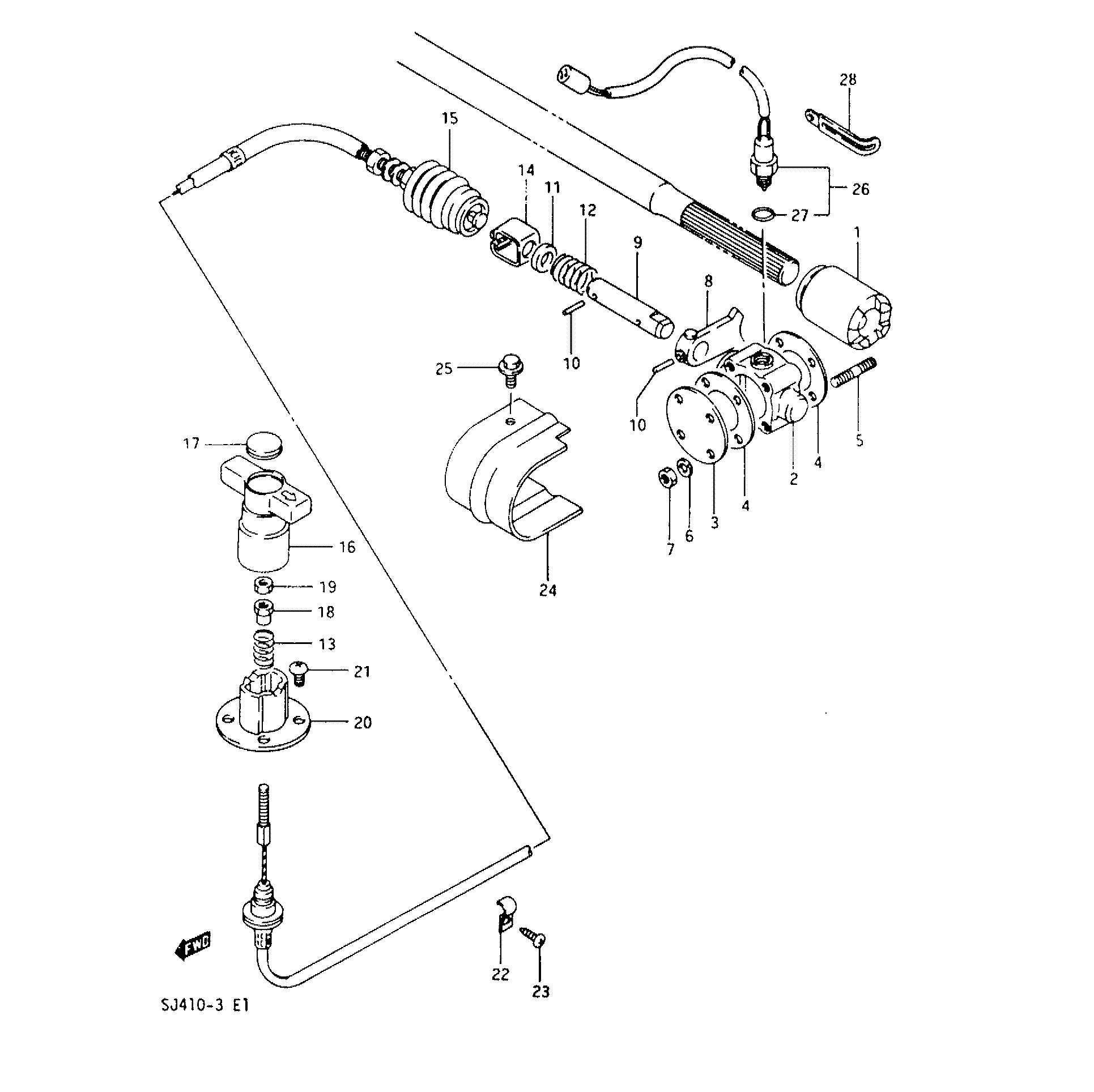

minitehnicusro Postat Octombrie 2, 2013 Partajează Postat Octombrie 2, 2013 Re: Veveriţa OKOS-ă Sigur ai diferential blocabil....? Sau te referi la schimbatorul cutiei de transfer ? ultimele versiuni de SJ410 si primele de SJ413 au fost dotate din fabrica cu un fel de blocant mecanic dar care a fost gandit de fabrica ca o anexa pentru frana de mana. ca idee este bine conceput, dar materialele folosite sunt foarte slabe, iar la o utilizare in offroad dintii se tocesc nepermis de repede. 3x Suzuki Jimny 1x Suzuki Samurai Dacia DoubleCab 4x4 Link spre comentariu Distribuie pe alte site-uri Alte opțiuni partajare...
quick Postat Octombrie 2, 2013 Partajează Postat Octombrie 2, 2013 (editat) Re: Veveriţa OKOS-ă eu am 413 din 85 si am diferential blocabil....de folosit nu l-am folosit niciodata, decat cand am luat masina, pe intuneric, l-am verificat si parea sa mearga, la deal si pe namol cu o lanterna mi s-a parut ca merge in rest de atunci nu l-am mai folosit....si acuma am si cablu rupt dupa ce mi l-a retezat o foaie de arc care s-a rupt... minitehnicusro mersi tare mult pt schita, de mare ajutor chiar aveam nevoie sa o analizez putin inainte sa ma apuc de desfacut...ca de obicei un mare domn....apropo firele de curent care duc de la diferential in bord(pt martoru de diferential blocat) nu ai habar unde se leaga? si alea sunt rupte(asa am luat masina) si nu gasesc unde se leaga sub masina...cam poluam topicul omului, scuze.... Editat Octombrie 2, 2013 de quick Link spre comentariu Distribuie pe alte site-uri Alte opțiuni partajare...
minitehnicusro Postat Octombrie 2, 2013 Partajează Postat Octombrie 2, 2013 Re: Veveriţa OKOS-ă cablul are codul 27950-80300, se poate comanda la unix/bardi/autonet/alpadrino si costa in jur de 240 ron. 3x Suzuki Jimny 1x Suzuki Samurai Dacia DoubleCab 4x4 Link spre comentariu Distribuie pe alte site-uri Alte opțiuni partajare...

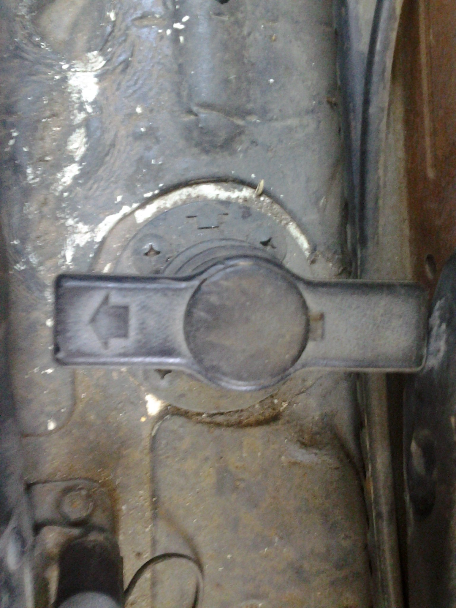

colatag Postat Octombrie 3, 2013 Autor Partajează Postat Octombrie 3, 2013 Re: Veveriţa OKOS-ă am facut o poza cu blocantul ,acuma este in pozitia asta ,este activat ?ori trebuie sa fie sageata la sageata adica sa il intorc inspre fata,si are vreo relevanta in ce parte il intorc spre dreapta ori stanga? m-am uitat si la punte si l-am desfacut ,nu are urme de uzura in schimb carcasa este sparta se vede ca a mai umblat cineva la el si a fortat suruburile,posibil si contactul care activeaza in bord cand este cuplat sa fie defect,pentru ca nu se aprinde cand il intorc,firul e bun cand ii dau curent din alta parte se aprinde ,,DIFF LOCK" IN BORD,daca ma poate ajuta cineva as cumpara unul chiar daca sunt uzati dinti pentru carcasa si eventual contactor, ca este posibil sa intre apa in punte pe acolo daca nu o shimb Link spre comentariu Distribuie pe alte site-uri Alte opțiuni partajare...
sfatupopular Postat Octombrie 10, 2013 Partajează Postat Octombrie 10, 2013 Re: Veveriţa OKOS-ă Posibil sa ai cablu blocat,sageata trebuie sa fie in fata/spate cand este liber si in stanga/dreapta adica spre unul din scaune atunci cand vrei sa-l blochezi. daca n-am putut sa ma fac samurai...mi-am luat unul Link spre comentariu Distribuie pe alte site-uri Alte opțiuni partajare...
