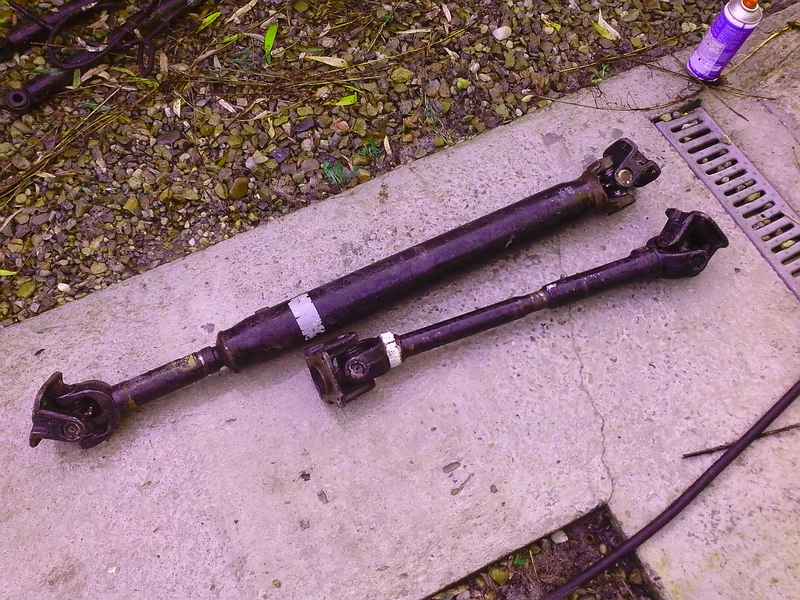

Cardanele care le voi modifica ,diferenta intre original si cel HD

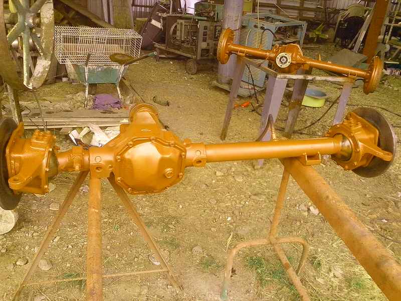

Intre timp au fost curatate si vopsite puntile noi,o gramada de piese mici sablate si zincate,urmeaza reconstruirea sasiului,ultimii 80cm,si adaptarea arcurilor Wrangler.

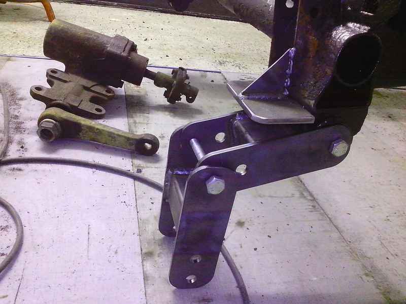

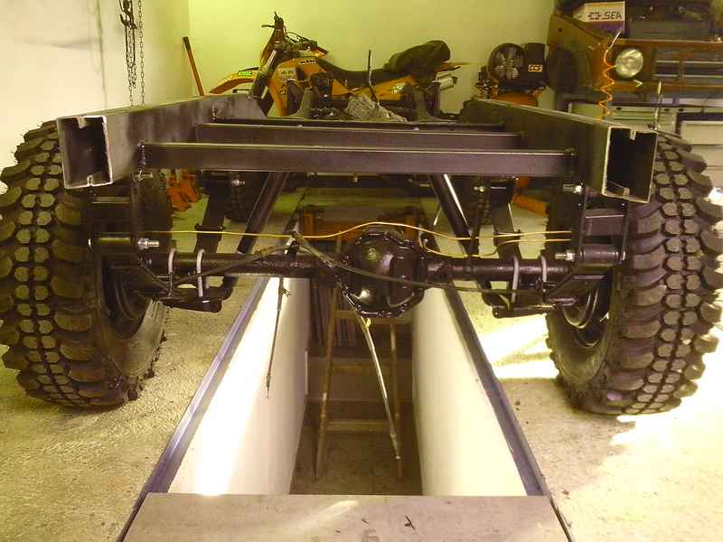

Reconstruire suporti arcuri,partea spate a caroseriei,urmeaza montarea puntilor.
Jantele sunt toate sudate centrate,saptamana asta ,le vopsesc electrostatic.IMG_20131118_165825.jpg.4426d2c8ba159ee8fffe31250fcc48a3.jpgIMG_20131118_180802.jpg.88e126d7a4316ff0553be25110ec2cbb.jpgIMG_20131118_165756.jpg.0e4ed8c6f65148f0b4edde027ceb8fe0.jpgIMG_20131118_130505.jpg.ef05be7d805cd9886cf4a054074db1b4.jpgIMG_20131116_172425.jpg.6bca9789d107beca0340e33f63baa9b2.jpgIMG_20131116_143236.jpg.4404be0a687f3af52291b8d486b1850d.jpg[ATTACH=CONFIG]195437[/ATTACH]

Re: Suzuki SJ510,restaurare + schimbare motor : 1.9 TDI VW !!!
Articulatia din mijloc a mising link-ului e fara bucsa, asa ai vrut-o tu? Limitezi serios flexarea in modul asta. Atenuezi atuul tipului asta de articulatie. Dar daca stau sa ma gandesc mai bine, e posibil sa ai avantaje in abordarea asta, vis-a-vis de nevoia unui panhard.:wink:
Editat de yknot
4x4
Sitemul confectionat de mine este doar provizoriu,da ,as putea sa montez inaca o bucsa la articulatie.Puntea de bertone are prindere si a avut panhard combinat cu lamelare.In final vreau sa fac niste terraflexuri cum am mai facut la feroza mea dininainte.
Acest sistem ,ca si terraflexul nu asigura performante sporite,la flexare maxima rotile ajung la sol doar din greutatea puntii,fara presiune exercitat de arcuri,iar la viteza pe teren accidentat este foarte instabil.
Sistemul la samurai e facut blocabil,incat pot bloca sau debloca la nevoie.
Asta am facut la feroza.

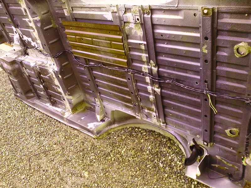

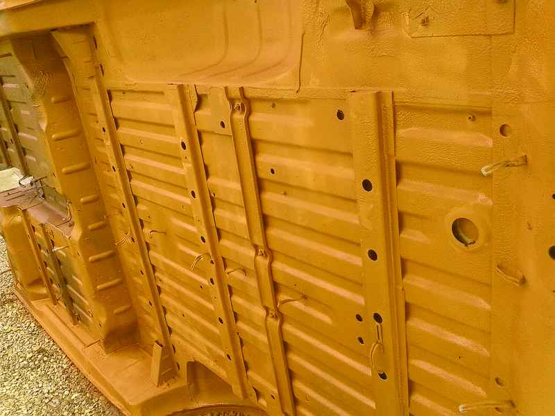

Fiind am gasit la pret corect ,la un tovaras de pe forum,din Cluj,am achizitionat o cabina goala in stare foarte buna,fara gram de rugina.Dupa curatare,grund ,teroson,si un strat de vopsea exterior hammerite,arata astfel,

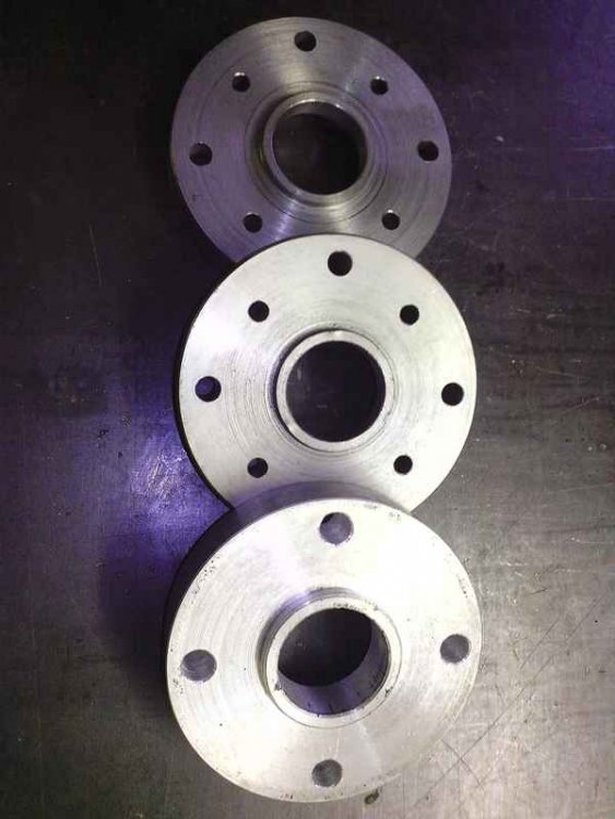

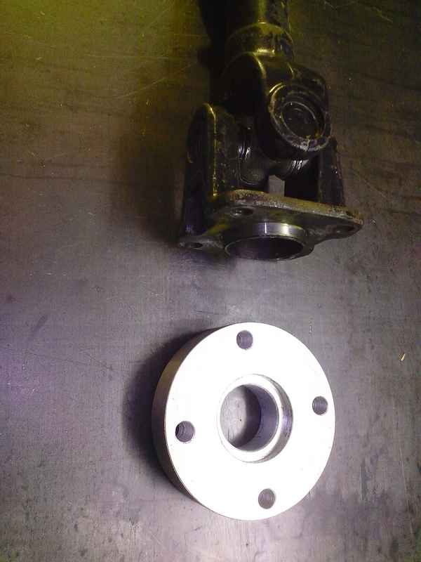

Alta,am confectionat flansele cardan,am prescurtat cardanele,sunt centrate la trei sutimi.
Si un scurt serial de imagini cum se naste o flansa.

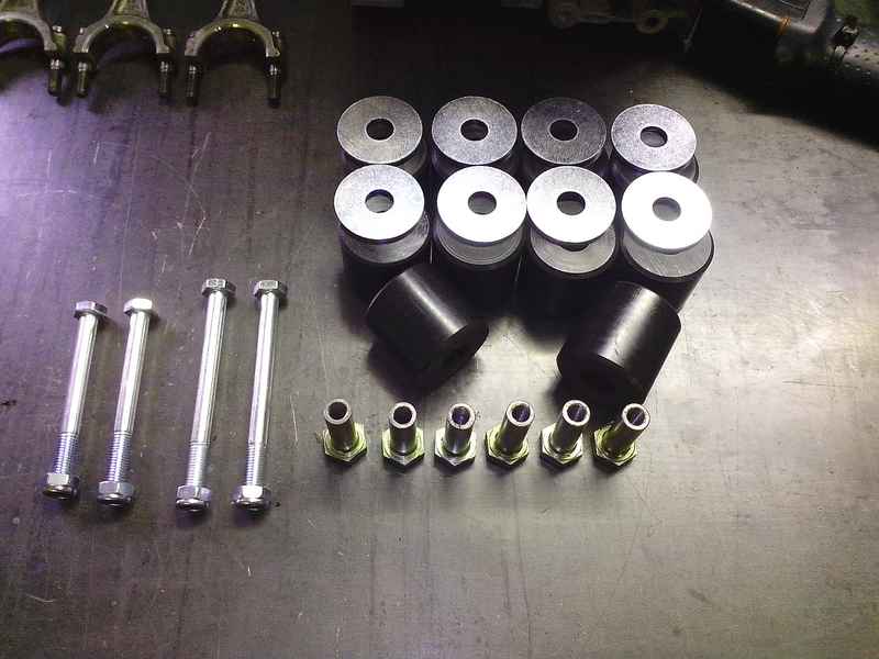

Sudat ansamblul spate,ansamblat bloc motor,si in final,am montat cabina pe sasiu cu body lift 5cm.Pe langa lucrarile mele de zi de zi,cam atat pentru azi.

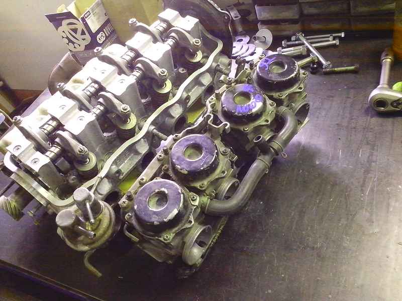

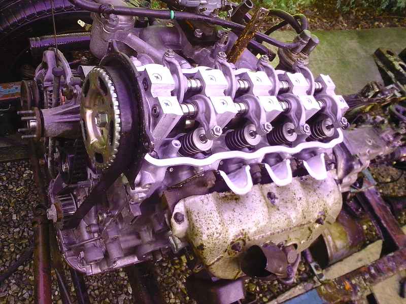

Motor ansamblat,chiuloasa in parametri,au fost schimbate simeringurile supape,curatate si rectificate supapele.
Ma bate gandul sa fac din curiozitate o galerie pentru carburatoare de honda 1000F...

Multumesc,dar,motorul diesel voi monta doar dupa ce rezolv rar ul si transcrierea.
Motorul din imagine e benzinarul original reconditionat.

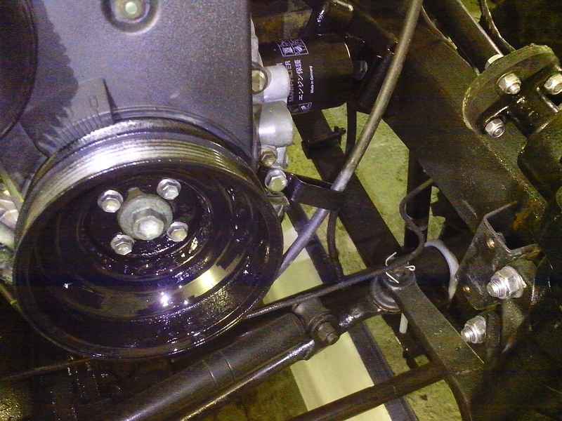

Am facut o tura mica in curte,motorul pornit,reglat,merge impecabil.
Am confectionat sittemul de esapament din teava de 50mm,am montat toba de vw tdi,sa imi economisesc din timp.

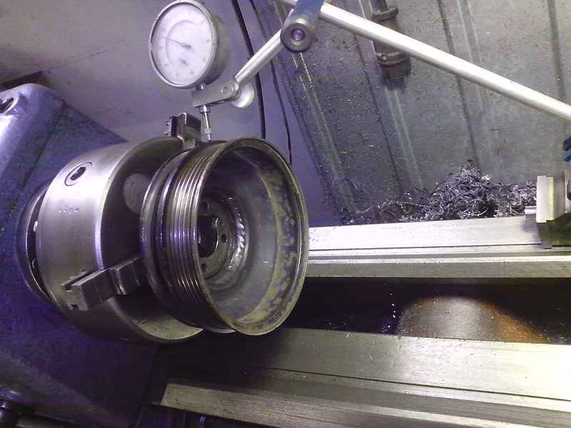

Totodata monez sero de pe Bertone(toyoda),fulia pompei se potriveste la fix cu fulia de vw.
Am si confectionat fulia dubla,centrat la trei sutimi,fulia originala a fost de fabrica cu abatere sase sutimi(pe urma am rectificat si aia)
Fulie de la Zanfi? sute de euro? sigur!
Las imaginile sa vorbeasca.
