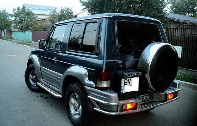

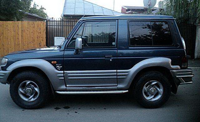

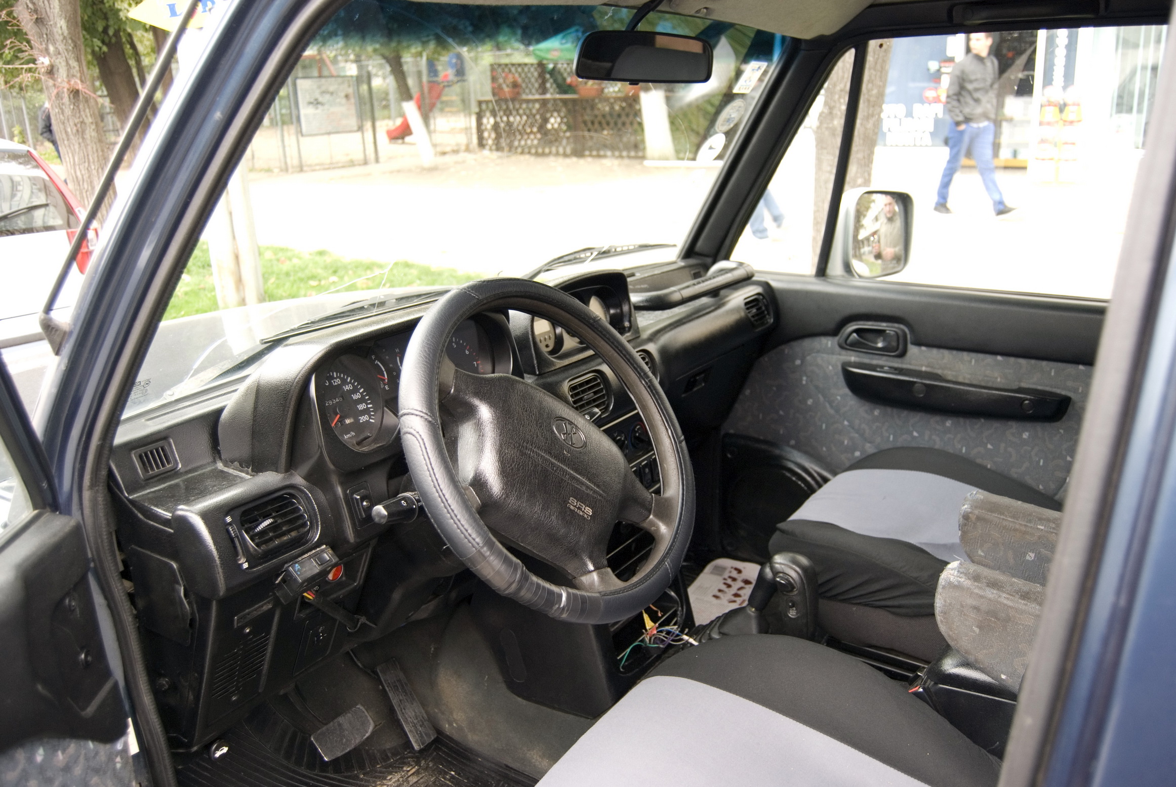

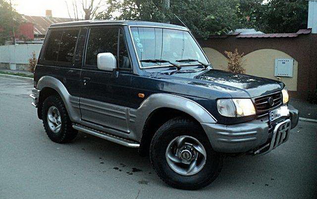

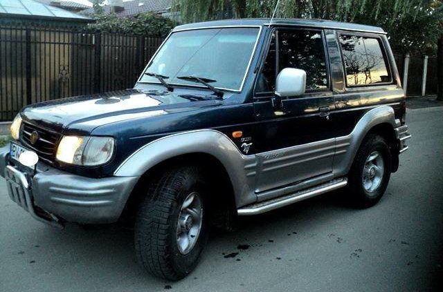

poze cu atelajul, poate mai sunt care il cunosc!!!
