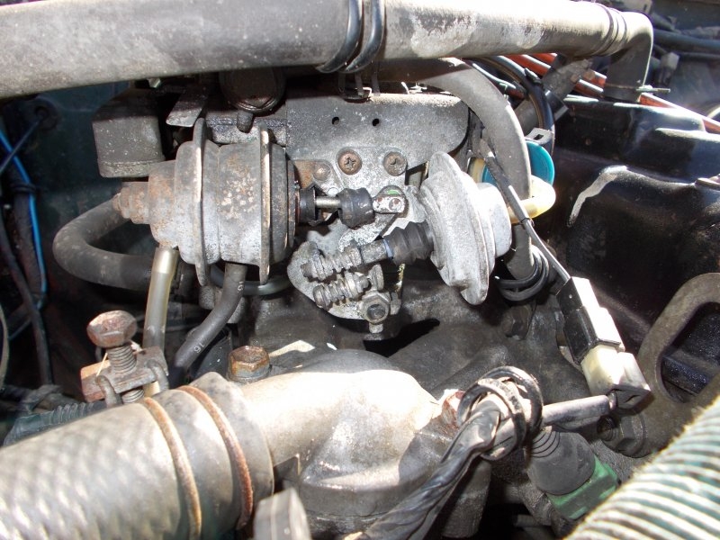

quick Postat Octombrie 27, 2013 Partajează Postat Octombrie 27, 2013 Re: Trecere de la Pajero la Samurai n-o sa gasesti ceva discuti concrete, adica ce sa reglezi si ce sa urmaresti...da o cautare dupa cuvantu "carburator" pe forum si in special pe sectiunea samurai, dar mai multe discutii sunt despre cei cu motor pe injectie....si eu am cautat mult, pana la urma am ajuns sa pun carburator de dacie, mai mult ca sigur putere nu mai are ca-nainte, dar consumul a scazut drastic...panta nu exista sa nu urce, bine n-am munti de 2000 metri si nu am pretenti de concurs de la masina...eu unu sunt multumit..... despre reglaje pot sa-ti spun ca se poate regla din cele 2 surube de reglaj din partea dinspre fata a carburatorului(partea catre radiator) lipsa de putere poate sa vina si de la avans care este ori prea mic ori prea mare..... ai mai jos o poza cu cele 2 reglaje...trebuie sa urmaresti toate vacumurile sa nu fie vreun furtunas crepat...eu n-am avut problema ta, la mine la inceput cand am luat masina avea multe vacumuri sparte, am inlocuit am reglat si a mers o perioada, dupaia nu a mai vrut sa stea la relanti si nu am mai reusit sa-i dau de capat si am renuntat....probabil ca trebuie desfacut dar mie frica ca nu-l mai pun la loc:)) Link spre comentariu Distribuie pe alte site-uri Alte opțiuni partajare...

MAsterD Postat Noiembrie 20, 2013 Autor Partajează Postat Noiembrie 20, 2013 Re: Trecere de la Pajero la Samurai n-o sa gasesti ceva discuti concrete, adica ce sa reglezi si ce sa urmaresti...da o cautare dupa cuvantu "carburator" pe forum si in special pe sectiunea samurai, dar mai multe discutii sunt despre cei cu motor pe injectie....si eu am cautat mult, pana la urma am ajuns sa pun carburator de dacie, mai mult ca sigur putere nu mai are ca-nainte, dar consumul a scazut drastic...panta nu exista sa nu urce, bine n-am munti de 2000 metri si nu am pretenti de concurs de la masina...eu unu sunt multumit..... despre reglaje pot sa-ti spun ca se poate regla din cele 2 surube de reglaj din partea dinspre fata a carburatorului(partea catre radiator) lipsa de putere poate sa vina si de la avans care este ori prea mic ori prea mare..... ai mai jos o poza cu cele 2 reglaje...trebuie sa urmaresti toate vacumurile sa nu fie vreun furtunas crepat...eu n-am avut problema ta, la mine la inceput cand am luat masina avea multe vacumuri sparte, am inlocuit am reglat si a mers o perioada, dupaia nu a mai vrut sa stea la relanti si nu am mai reusit sa-i dau de capat si am renuntat....probabil ca trebuie desfacut dar mie frica ca nu-l mai pun la loc:)) [ATTACH=CONFIG]193300[/ATTACH] In poza se vede o mufa verde, la mine ii scoasa ? sa fie de acolo problema? Ce rol are ? Link spre comentariu Distribuie pe alte site-uri Alte opțiuni partajare...
quick Postat Noiembrie 20, 2013 Partajează Postat Noiembrie 20, 2013 Re: Trecere de la Pajero la Samurai mufa aia verde (partea de jos in poza) si la mine este scoasa, habar nu stiu unde trebuie sa intre sau daca trebuie sa intre undeva dar nu este din cauza ei. Link spre comentariu Distribuie pe alte site-uri Alte opțiuni partajare...
