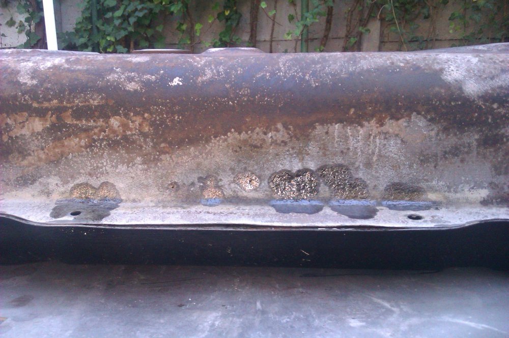

Ignis Postat Octombrie 23, 2013 Partajează Postat Octombrie 23, 2013 Un rezervor care aparent arata bine insa din care pica motorina (o picatura la 1-2 minute) atunci cand il umpli peste jumatate. Dupa demontare se vede in poza cauza. :cl Ignis 4x4 Link spre comentariu Distribuie pe alte site-uri Alte opțiuni partajare...

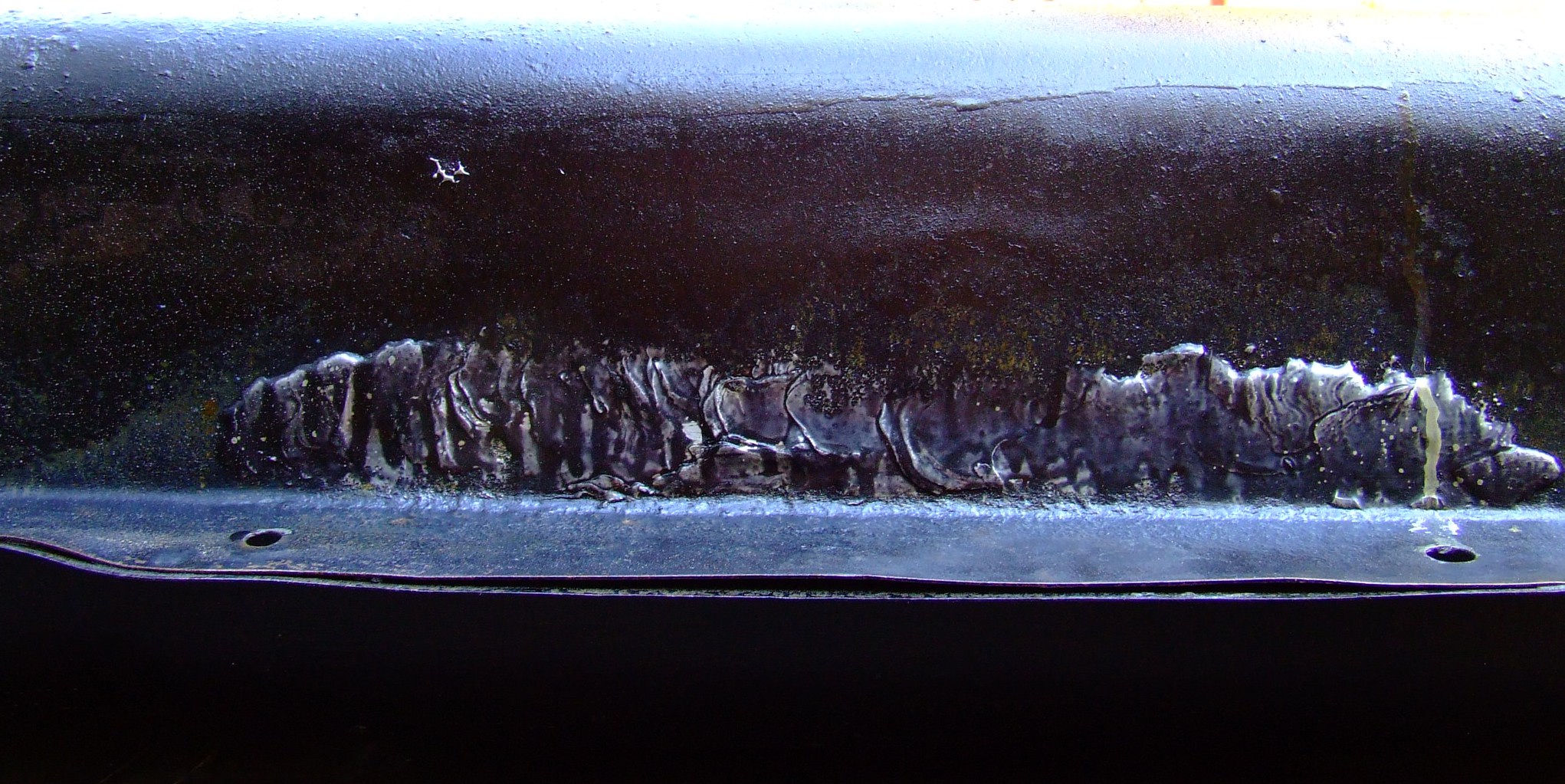

cos Postat Octombrie 23, 2013 Partajează Postat Octombrie 23, 2013 Re: Reparatie rezervor combustibil Rocky ...decapat , cositorit , incarcat local tot cu cositor .... ... sa fim corecti pana la capat ! Nu cere nimeni sa fii impecabil si un fel de varf de gama , doar corect e destul ! Link spre comentariu Distribuie pe alte site-uri Alte opțiuni partajare...
teddybear Postat Octombrie 24, 2013 Partajează Postat Octombrie 24, 2013 Re: Reparatie rezervor combustibil Rocky ...decapat , cositorit , incarcat local tot cu cositor .... Corect, desi as adauga si ceva petece de tabla de cupru pe zona mai afectata... It's not a "Jeep thing" it's the real thing ....LAND ROVER ! Land Rover Owners Club Romania Link spre comentariu Distribuie pe alte site-uri Alte opțiuni partajare...

Ignis Postat Octombrie 24, 2013 Autor Partajează Postat Octombrie 24, 2013 Re: Reparatie rezervor combustibil Rocky Atacul nu este la imbinare, pe cordonul de sudura, este mai sus peste buza de fixare a rezervorului, in centrul petelor rotunde unde a supurat motorina. Ruginirea s-a produs din exterior in interior si a avut ca si cauze acumularea de pamant si mizerie intre profilele pe care se fixeaza rezervorul si peretele cu probleme al rezervorului. Aceasta mizerie evident tinea si umezeala. Rezervorul in rest este ok, iar la o inspectie in interior cu un endoscop video sa ii zicem, tabla este in stare buna si tratamentul arata chiar bine in zonele in care nu sunt acele puncte gaurite. Din cauza ca este vorba despre o masina la care un rezervor nou nu sper sa mai gasesc si inlocuirea lui presupune confectionarea unuia custom care nu ma avantajeaza momentan ca buget, voi incerca sa cositoresc. Nu inteleg treaba cu Kelfos-ul, care l-ar face sita. Kelfosul dupa mine stabilizeaza local rugina si se transforma intr-o pelicula mai usor de vopsit, care dupa ce o vopsesti izoleaza metalul de aerul si apa cu care ar veni in contact si ar favoriza in continuare dezvoltarea ruginii. Kelfosul nu inlatura rugina ca sa zici ca o sa curete pana la metal curat si subtiaza si mai mult locul - parerea mea. Daca aveti experiente neplacute concrete vis a vis de Kelfos si tabla rezervoarelor anuntati-ma ca fix cu Kelfos vroiam sa dau :) Revin azi cu alte poze pe masura ce avanseaza lucrarea. :cl Ignis 4x4 Link spre comentariu Distribuie pe alte site-uri Alte opțiuni partajare...
cos Postat Octombrie 24, 2013 Partajează Postat Octombrie 24, 2013 Re: Reparatie rezervor combustibil Rocky Rezervoarele se corodeaza pana la perforare acolo unde se depune noroi/praf/pamant , acolo unde este orice element aproape de rezervor si spatiul redus favorizeaza mentinerea depunerilor . Orice decapant sau inhibitor de coroziune va afecta doar produsii corozinii , nu si metalul ramas . Daca nu mai este metal , bineinteles ca ramane gaura ... Eu am vrut sa zinchez rezervoarele mele , dar costul e aberant si interventia presupune unele impedimente ( conducte interioare care pot fi obturate , necesitatea unor gauri suplimentare pentru imersie-golire in baia de zincare ) , asa ca m-am multumit cu Kelfos , grund si teroson in doua straturi , asa cu e original ( bineinteles , fara kelfos ... ) . A iesit mai mult decat bine , dar era doar corodat punctiform la suprafata , totusi in mare proportie . Initial este cositorit , si am avut surpriza sa descopar ca si cu stratul de cositor a reactionat cu kelfosul mai mult decat ma asteptam , deci protectia prin cositorire e de mica/foarte mica grosime sau cositorirea doar o metoda de conservare a semifabricatului ( tabla ) in perioada de stocare inaintea fabricarii rezervorului ( asta ar explica faptul ca desi cositorite ele totusi ruginesc , iar kelfosul a relevat o acoperire insuficienta ... si faptul ca rezervoarele cositorite sunt totusi vopsite/terosonate de fabrica ) . ... sa fim corecti pana la capat ! Nu cere nimeni sa fii impecabil si un fel de varf de gama , doar corect e destul ! Link spre comentariu Distribuie pe alte site-uri Alte opțiuni partajare...

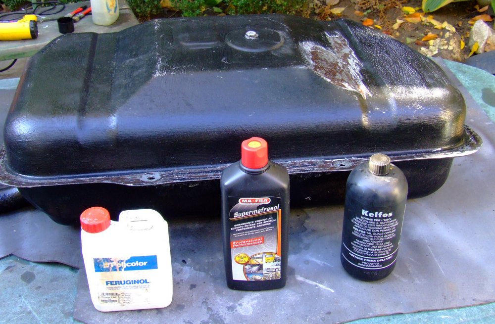

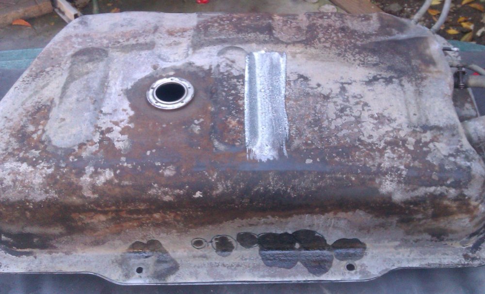

Ignis Postat Octombrie 24, 2013 Autor Partajează Postat Octombrie 24, 2013 (editat) Re: Reparatie rezervor combustibil Rocky Feruginol, Supermafrasol si Kelfos au fost solutiile folosite. Speram ca am facut treaba buna. Lipitura cositorita este pozata dupa aplicarea unui strat de Kelfos, am omis sa fac poza inainte. Cu supermafrasol diluat in apa am spalat si degresat rezervorul. Am folosit apoi Feruginol, am sters cu o laveta cu Solvoxol si dupa am clatit cu apa; ulterior am aplicat Kelfos. In continuare voi aplica grund si vopsea. Editat Octombrie 24, 2013 de Ignis 2 :cl Ignis 4x4 Link spre comentariu Distribuie pe alte site-uri Alte opțiuni partajare...
air_wolf Postat Octombrie 24, 2013 Partajează Postat Octombrie 24, 2013 Re: Reparatie rezervor combustibil Rocky cum ai scos vaporii de benzina ramasi, ca sa poti lucra cu flacara linga el? The Climber - V6 4runner 1st gen. on 31x11.5x15 TSL SX, T-Max 9500 4x4MANIA is where we are !!! “ It doesn't matter how slowly you go, as long as you don't stop. ” — Confucius. Link spre comentariu Distribuie pe alte site-uri Alte opțiuni partajare...
Ignis Postat Octombrie 24, 2013 Autor Partajează Postat Octombrie 24, 2013 Re: Reparatie rezervor combustibil Rocky Este diesel a mea deci pericol mai mic. Am scurs bine cat am putut tot combustibilul si l-am lasat la "aerisit" cateva ore. N-am lucrat cu flacara, am lucrat cu un letcon electric de 1kW. :cl Ignis 4x4 Link spre comentariu Distribuie pe alte site-uri Alte opțiuni partajare...

Ignis Postat Octombrie 25, 2013 Autor Partajează Postat Octombrie 25, 2013 Re: Reparatie rezervor combustibil Rocky @ V1tara - Feruginol si Solvoxol gasesti ieftin in Leroy Merlin + inca 2, 3 produse similare de la alte firme. Supermafrasol si Kelfos se gasesc mai greu insa la un search pe google o sa gasesti niste locuri de unde poti procura. @Caphonne - depinde de cat de bine rezista la carburanti si ce incarcari mecanice trebuie sa preia. Eu nu am experimentat astfel de solutii nu stiu ce sa zic. Citeam azi niste documentatii de pe la Henkel/Teroson cu niste produse minune pentru reparatii piese de metal insa sunt niste conditii in care le poti folosi, adica trebuie sa ai o suprafata maricica de lipire, sa degresezi bine cu un alt produs al lor. Preturi mari insa si cam greu de gasit produsele in cantitati mici. 1 :cl Ignis 4x4 Link spre comentariu Distribuie pe alte site-uri Alte opțiuni partajare...

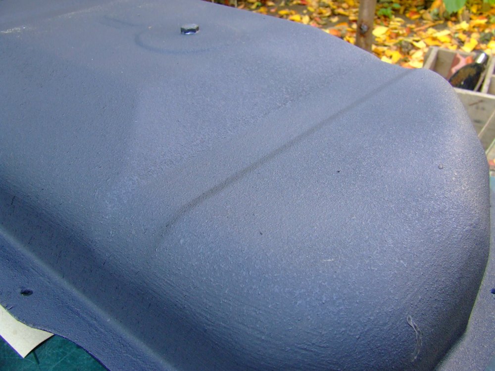

Ignis Postat Octombrie 28, 2013 Autor Partajează Postat Octombrie 28, 2013 Re: Reparatie rezervor combustibil Rocky Rezervorul este gata, pana la urma straturile protectoare dupa tratamentul cu Feruginol, Kelfos etc au fost asa: -Grund 2 straturi cu uscare la 20 grade celsius ~24 ore pt fiecare strat, vopsea acelasi producator pentru compatibilitate, la fel doua straturi cu uscare de pe o zi pe alta in mediu incalzit si ulterior am aplicat un grund cauciucat cu pistolul ca sa evit "ciobirea" stratului protector de la pietricelele care pot sari de la roti. Voi reveni cu poze ca nu am apucat inca sa fac cu aspectul final. :cl Ignis 4x4 Link spre comentariu Distribuie pe alte site-uri Alte opțiuni partajare...

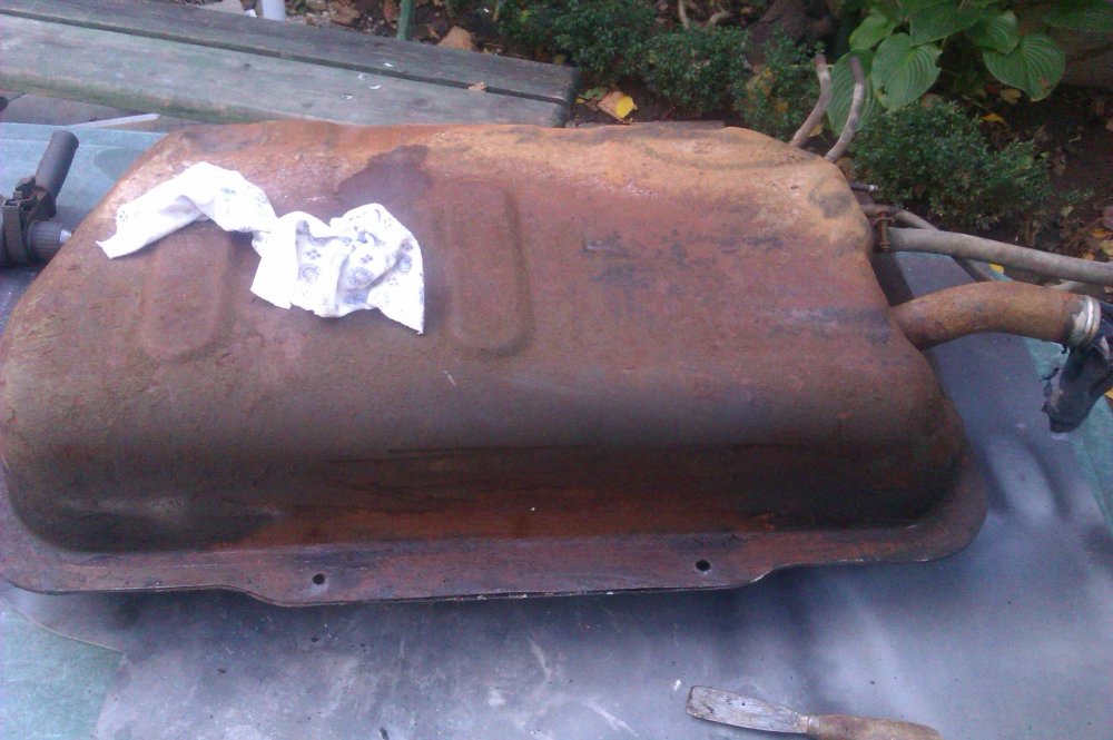

bogdan.sb Postat Noiembrie 4, 2013 Partajează Postat Noiembrie 4, 2013 (editat) Re: Reparatie rezervor combustibil Rocky Ca sa il cositoresti complet cred ca ai nevoie de un kil' de cositor :grin: Si revenind la discutii serioase: si al meu tot asa arata cand l-am demontat, probabil de la pamantul umed acumulat in timp (cred ca aveam vre-o 2 lopeti). Eu am renuntat la tratamente cu nu stiu cate solutii. Am dat doar 2-3 maini de Kelfos, peste care ceva vopsea la spray (ce am gasit prin pivnita). E drept ca nu are pori. Inca ... La cat este de ruginit nu cred ca mai merita reparat. Cand se strica, daca nu gasesc unul ieftin (si din cate am citit in topic, nu prea am sanse) o sa confectionez un capac din tabla, care sa aiva cat de cat forma originala si asta e. Poate gasesc vreun tigan care fabrica cazane dispus :grin: Editat Noiembrie 4, 2013 de Astral VREUN/VREO ... http://forum.club4x4.ro/showthread.php?50746-Dictionar&p=822865&viewfull=1#post822865 Link spre comentariu Distribuie pe alte site-uri Alte opțiuni partajare...
Ignis Postat Noiembrie 4, 2013 Autor Partajează Postat Noiembrie 4, 2013 (editat) Re: Reparatie rezervor combustibil Rocky Eu am invatat ceva din tot ce am mai lucrat - daca faci un lucru doar ca sa zici ca l-ai facut ai pierdut timp, bani pe produse iar rezultatul este prost, dupa un timp o iei de la capat; din acest motiv obisnuiesc sa fac lucrurile intr-un anume fel. Editat Noiembrie 4, 2013 de Ignis :cl Ignis 4x4 Link spre comentariu Distribuie pe alte site-uri Alte opțiuni partajare...
bogdan.sb Postat Noiembrie 5, 2013 Partajează Postat Noiembrie 5, 2013 Re: Reparatie rezervor combustibil Rocky Foarte de acord cu tine Ignis dar, sunt situatii in care chear nu merita efortul. Ce putin, in cazul meu este asa ruginit incat nu merita reparatia. O mica prelungire a vietii, iar cand se gaureste, o sa fac acel lucru "bine facut": o sa inlocuiesc complet jumatatea superioara, chear daca nu o sa iasa 100% la forma, dar macar o sa pot sa ma bazez pe el ... Link spre comentariu Distribuie pe alte site-uri Alte opțiuni partajare...
