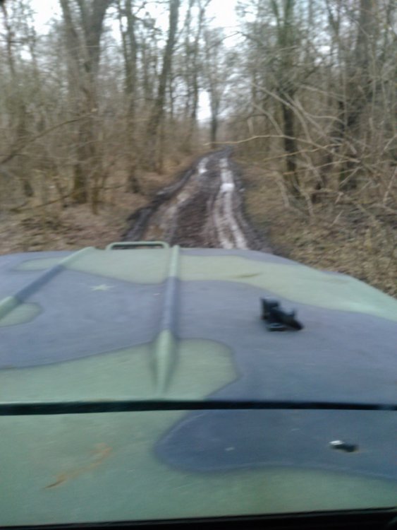

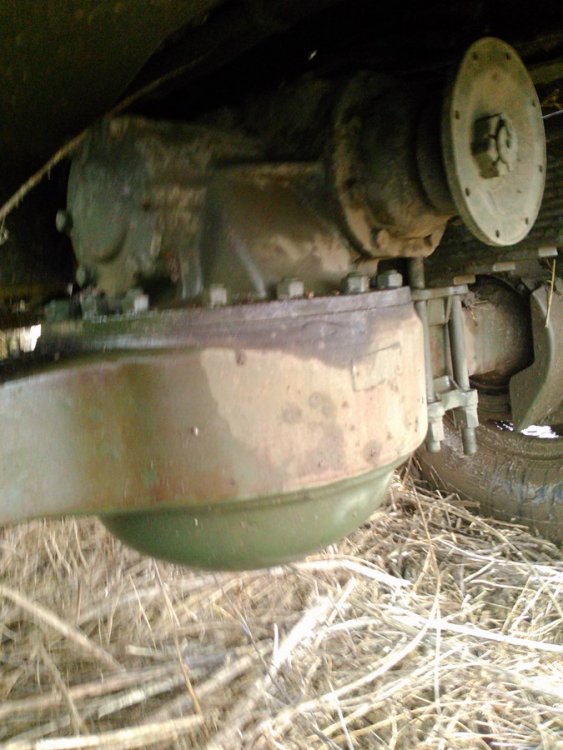

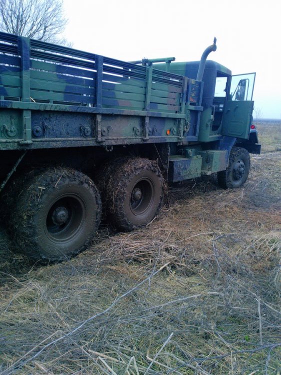

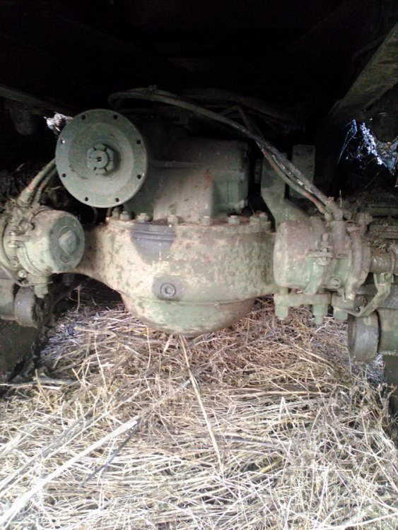

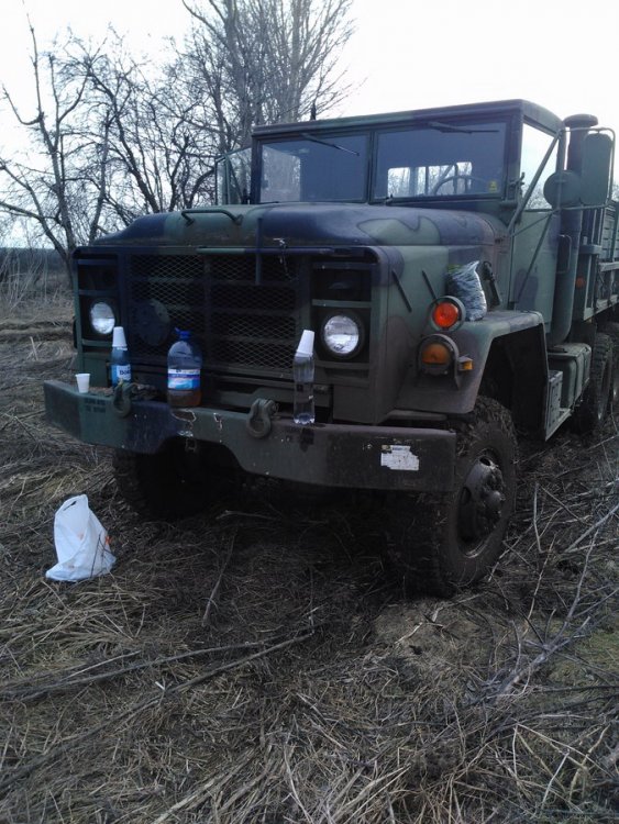

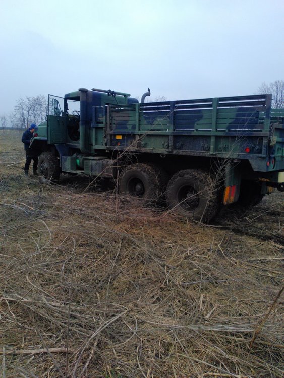

sean70 Posted March 2, 2015 Author Share Posted March 2, 2015 (edited) Re: M939 us army Ieri am dat o tura cu monstrul prin padure...erau sleauri mari de tractor ...D1 V8 nu cred ca ar fi trecut. Nu am mers cu tancul dar cred ca senzatia e asemanatoare...vezi lumea de sus si treci peste orice,dieselul aspirat de 14 litri merge intr-un mare fel! O singura data a fost nevoie sa cuplam fata (e usoara pe spate fara incarcatura) si deloc reductorul sau blocantii. Are cuplaje hidraulice si de aer (prize) in fata,spate si lateral,priza de curent,pe diferentiale are flanse de cuplare (pentru orice actionare) in fata si spate,directie hidraulica,frane si toate cuplajele pneumatice (pana si motorasele stergatoarelor de parbriz sunt pneumatice,toate diferentialele se blocheaza pneumatic de la un "buton" pe care il apesi cu piciorul stang (liber,ca e automata),etc...masina in ansamblul ei este intr-adevar heavy-duty!! :grin: Edited March 2, 2015 by sean70 Discovery 4 2010 Discovery 2 2000 Defender 90 1997 Link to comment Share on other sites More sharing options...

sososs Posted March 4, 2015 Share Posted March 4, 2015 Re: M939 us army misto rau rockwell-urile de 5 t ..... Link to comment Share on other sites More sharing options...
sean70 Posted March 4, 2015 Author Share Posted March 4, 2015 Re: M939 us army Da,super puntile...dar sunt imense...ochiometric cred ca au spre 4-500 de kile pe bucata. Organul cred ca si-ar beli ochii de tot dupa ceva numere de inmatriculare - din fericire pe unde merge camionul nu sunt organe.:ha: Discovery 4 2010 Discovery 2 2000 Defender 90 1997 Link to comment Share on other sites More sharing options...
