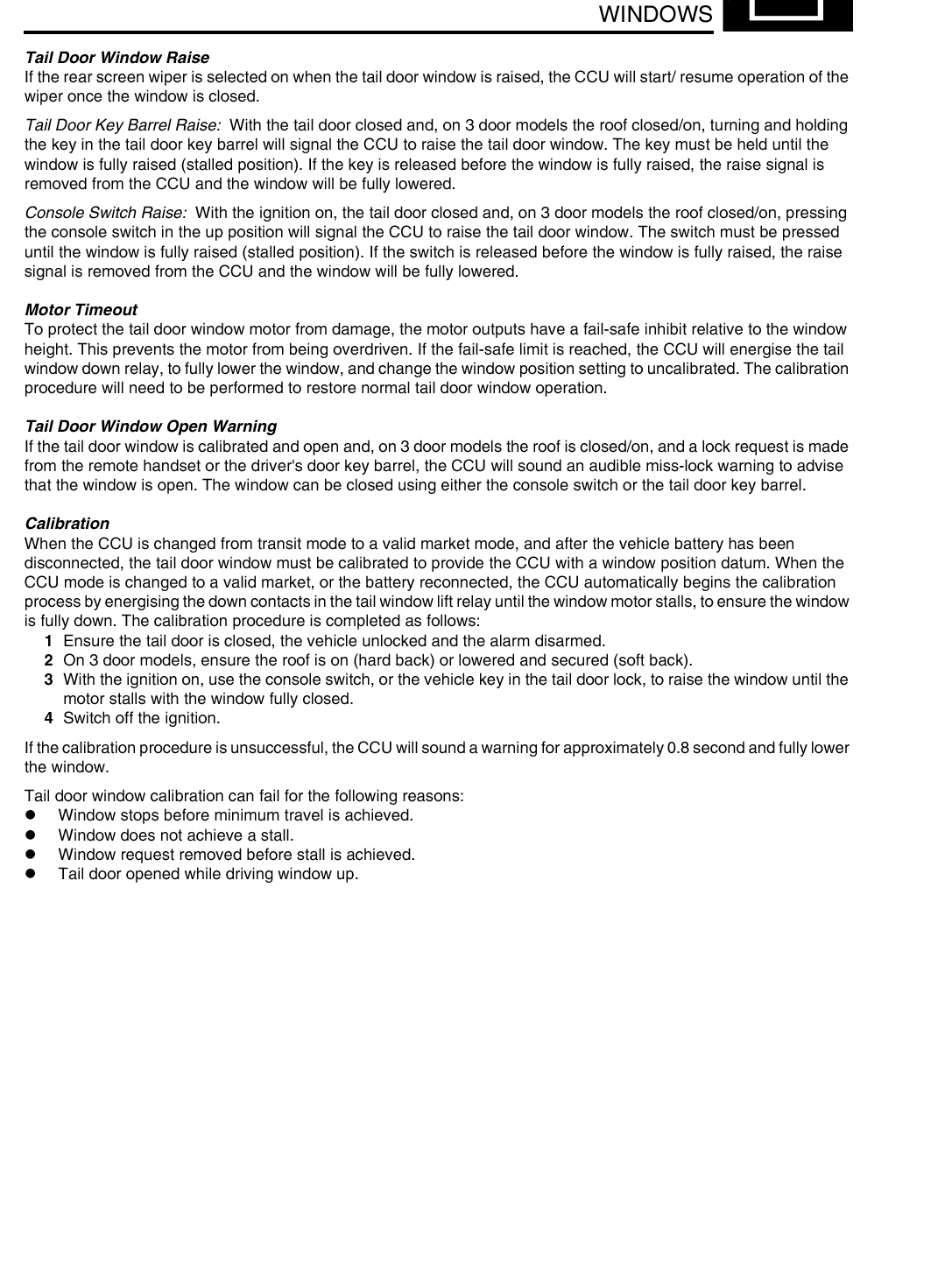

sierrafery Postat Octombrie 24, 2013 Partajează Postat Octombrie 24, 2013 Re: Schimbare macara luneta Da la astea nu e chiar asa simplu, ia de citeste cu atentie atasamentele, la final ai si procedura de calibrare dar e bine sa citesti tot sa stii ce si cum... au complicat-o rau pe asta baietii:uameni NU RASPUND USERILOR CU PROFIL INCOMPLET LA MASINA(model, an, motor, transmisie), NU RASPUND PE PM LA PROBLEME TEHNICE SAU DE INTERES GENERAL Discovery Td5 ES , "00. manual, ECU tunat, intercooler marit...merge de rupe Link spre comentariu Distribuie pe alte site-uri Alte opțiuni partajare...
crowcreek Postat Octombrie 24, 2013 Autor Partajează Postat Octombrie 24, 2013 Re: Schimbare macara luneta Geamul este fixat cum trebuie in clemele de fixare de pe macara? Planeitatea si cursa geamului este la fel reglata ca pe vechea macara? Geamul este reglat si fixat in aceeasi pozitie. Macaraua este noua originala Land Rover. Geamul intra perfect sub cheder, fara sa atinga vreun obstacol. Link spre comentariu Distribuie pe alte site-uri Alte opțiuni partajare...
crowcreek Postat Octombrie 24, 2013 Autor Partajează Postat Octombrie 24, 2013 Re: Schimbare macara luneta Da la astea nu e chiar asa simplu, ia de citeste cu atentie atasamentele, la final ai si procedura de calibrare dar e bine sa citesti tot sa stii ce si cum... au complicat-o rau pe asta baietii:uameni Am citit...calibrarea am facut-o cum scrie acolo, insa....:ang3 Link spre comentariu Distribuie pe alte site-uri Alte opțiuni partajare...
sierrafery Postat Octombrie 24, 2013 Partajează Postat Octombrie 24, 2013 Re: Schimbare macara luneta dar ai deconectat bateria macar vreo 10 minute inainte de a face calibrarea? ca altfel ai facut-o degeaba NU RASPUND USERILOR CU PROFIL INCOMPLET LA MASINA(model, an, motor, transmisie), NU RASPUND PE PM LA PROBLEME TEHNICE SAU DE INTERES GENERAL Discovery Td5 ES , "00. manual, ECU tunat, intercooler marit...merge de rupe Link spre comentariu Distribuie pe alte site-uri Alte opțiuni partajare...
crowcreek Postat Octombrie 24, 2013 Autor Partajează Postat Octombrie 24, 2013 Re: Schimbare macara luneta dar ai deconectat bateria macar vreo 10 minute inainte de a face calibrarea? ca altfel ai facut-o degeaba yap...asa cum am scris si mai sus am facut si asta. cred ca si-a bagat dracu' coada...:ih Link spre comentariu Distribuie pe alte site-uri Alte opțiuni partajare...

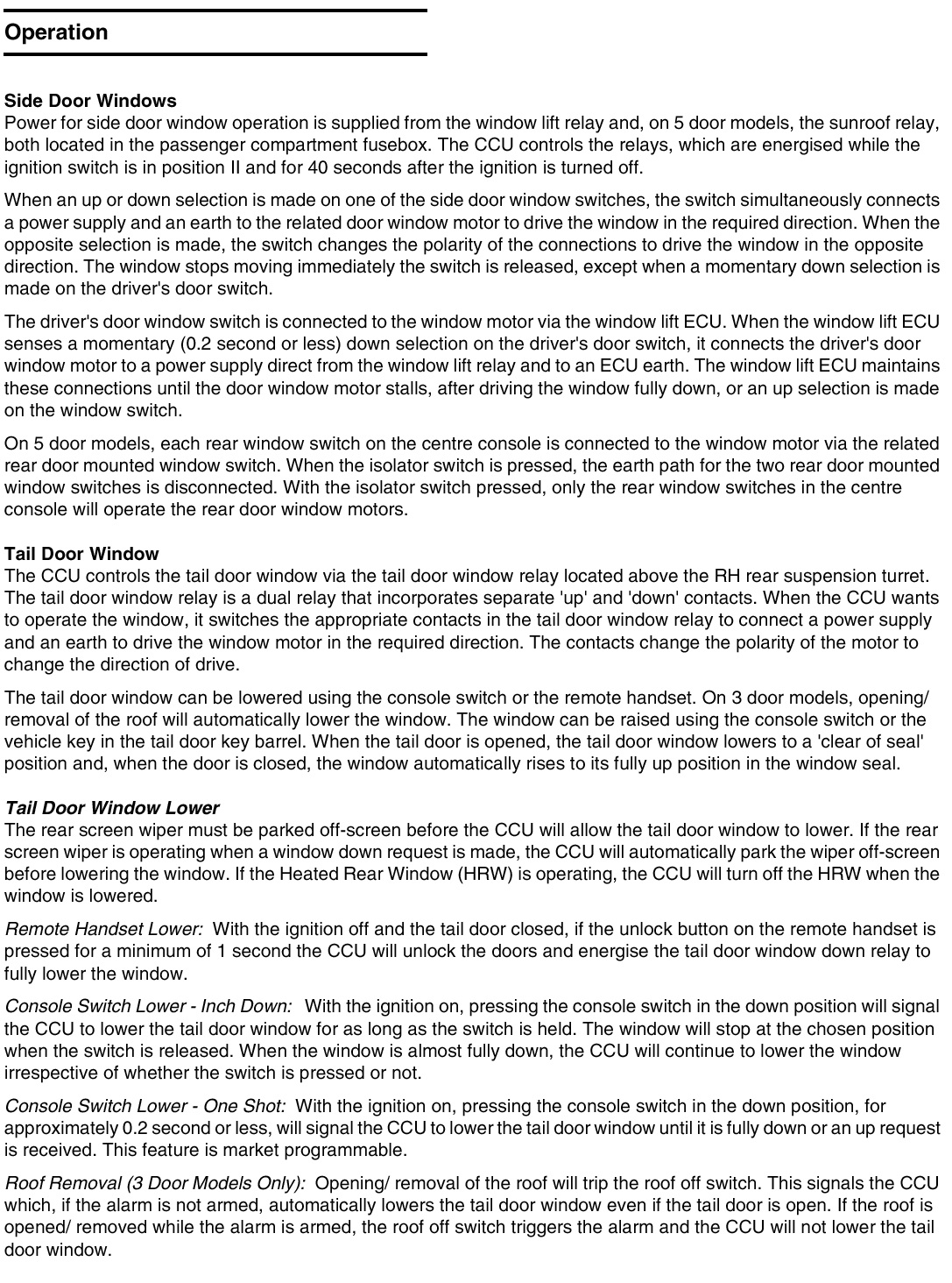

bratu romeo Postat Noiembrie 18, 2013 Partajează Postat Noiembrie 18, 2013 (editat) Re: Schimbare macara luneta The CCU will not operate the tail door window if the rear wiper is operational. The CCU (C0428) monitors the condition of the rear wiper by providing a feed to the 'off screen' park switch (C0388) on an OB wire. The 'off screen' park switch is open circuit at all times except when the rear wiper is in the park position. When the wiper is in the park position, current flows across the switch contacts (C0388) to earth on a B wire. The CCU will only operate the tail door window when it registers this earth path. The CCU (C0428) also monitors the position of the rear wiper by providing a feed to the 'on screen' switch (C0388) on an NG wire. The 'on' screen switch is open circuit at all times except when the rear wiper is at the top of its travel. At this point, the switch contacts close, and an earth path is created on a B wire. NOTE: The rear wiper will not operate if the tail door glass has not been calibrated. For more information on rear wiper operation, refer to the Wipers and Washers section of this manual. Daca e murdar contactul intrerupatorului sau contactul la masa autoturismului sau stergatorul la cap d ecursa nu calca bine si nu inchide contactul ar putea fi o cauza, merita sa cauti daca ai incercat pana acum toate posibilitatile Editat Noiembrie 18, 2013 de bratu romeo Land ROver Freelander 2002 Td4 2,0 Link spre comentariu Distribuie pe alte site-uri Alte opțiuni partajare...
