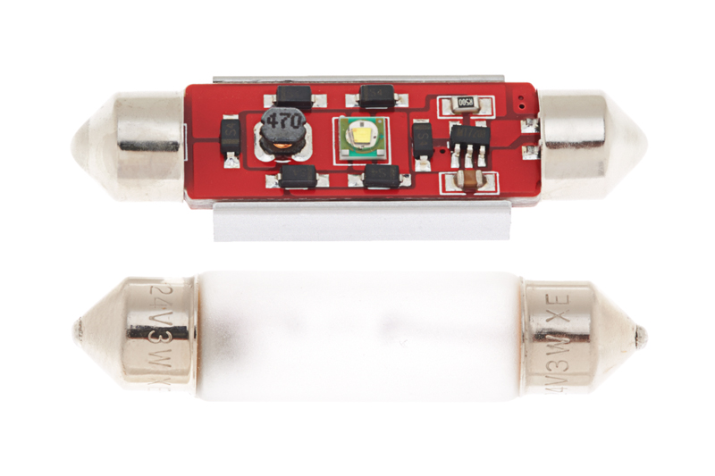

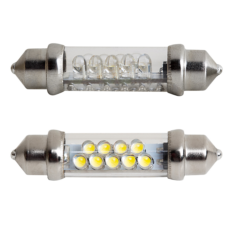

teddybear Postat Octombrie 28, 2013 Partajează Postat Octombrie 28, 2013 Re: problema la masina de strada Asa arata un "bec" cu LED obisnuit: Si asa arata acelasi "bec" in varianta "CAN-BUS" Se poate vedea cu ochiul liber ca diferentele sunt mai multe... adica de mai mult decat "o rezistenta":wink: Si crede-ma pe cuvant: o rezistenta de putere are aceleasi sanse sa se arda ca si un bec, pe langa neajunsul ca se incalzeste... It's not a "Jeep thing" it's the real thing ....LAND ROVER ! Land Rover Owners Club Romania Link spre comentariu Distribuie pe alte site-uri Alte opțiuni partajare...
