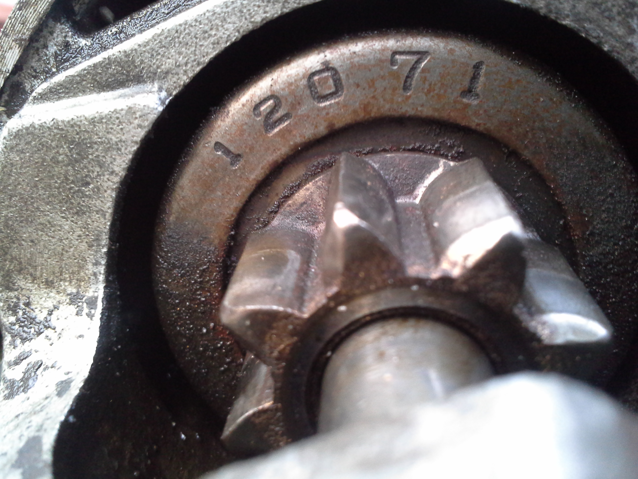

Singurul lucru scris pe el e asta:
si asta pe bendix:
Oare este compatibil cu cel de pe motorul diesel de 2.5 sau 2.8? Sau as putea lua de pe acestea rotorul si puntea de diode (pe care le am bulite)?

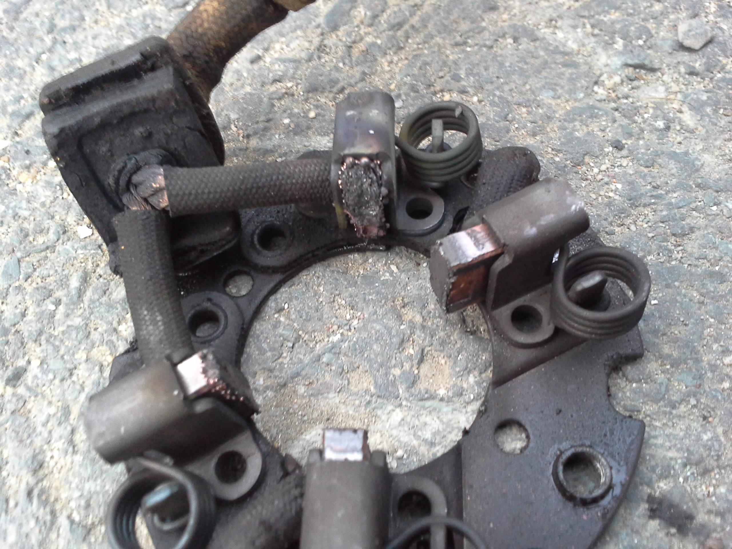

A, apropos, asa arata "bulite":
[ATTACH=CONFIG]193357[/ATTACH]
[ATTACH=CONFIG]193358[/ATTACH]
Oare se mai poate salva ceva?

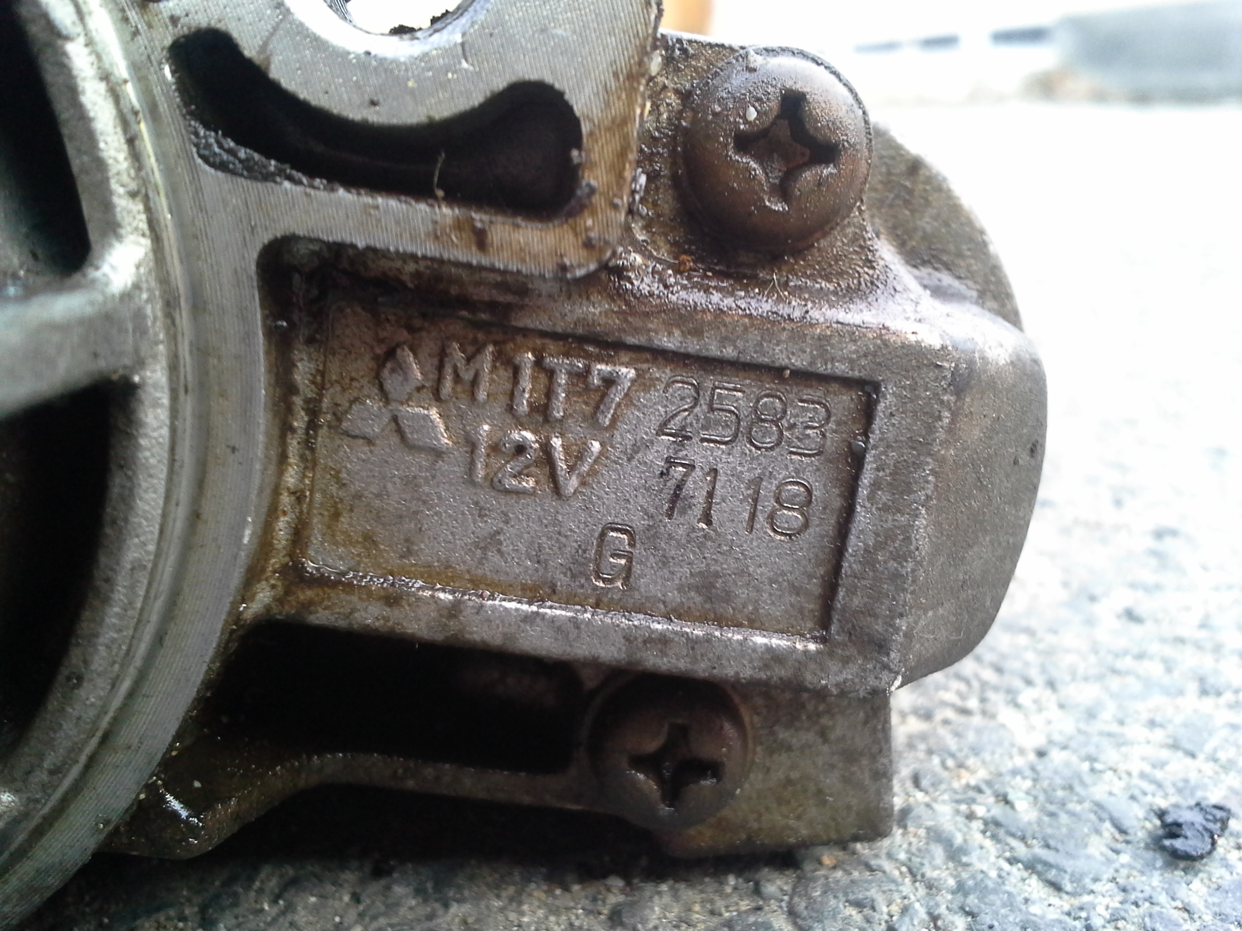

salut,
nu am gasit mare lucru pe net din pacate :(
este mitsubishi modelul M1T7 varianta 2583 din cate am inteles, dar nu am gasit alte compatibilitati (asta nu inseamna ca nu sunt...)
