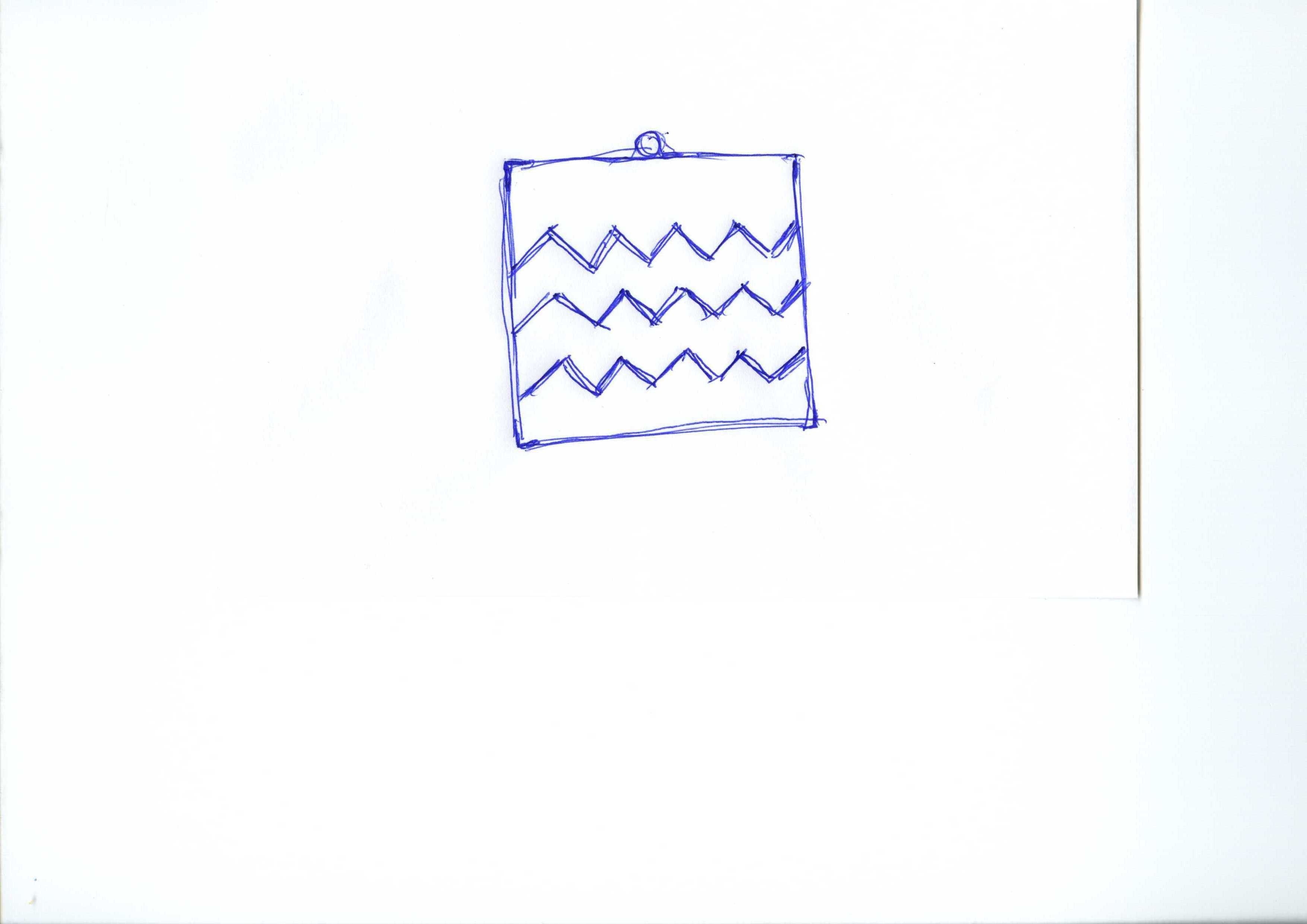

Martor bord pe care nu-l cunosc
MARIAN KJ
Re: Martor bord pe care nu-l cunosc
Pare a fi de la lichidul de parbriz,cam asa rezulta din desenul tau.
L.E. mint,mi-am adus aminte,este sezorul din filtrul de motorina care te anunta ca cineva a facut pishu la tine in rezervor,prezenta apa in motorina.
Cu siguranta "prezenta apei in filtru de motorina", cum a spus @hdragos, trebuie sa fie de culoare portocalie
Ce filtru de carburant ai pus si de unde ai alimentat ultima oara? :grin:
Daca ai senzor cu fir in curul filtrului ar fi bine ca odata cu schimbarea filtrului sa cureti si mufa respectiva.
Vezi daca la partea inferioara a filtrului (Yonut ti-a indicat pozitia mai clar :ha:) ai senzor de apa. Daca da e posibil sa ai si posibilitatea de purjare a apei. Scoate mufa, pune un vas curat sub filtru, desfa purjorul (nu de tot, pana incepe sa curga) si lasa sa curga pana iese motorina curata, strange purjorul, pune mufa la loc si vezi daca se mai aprinde indicatorul. Analizeaza continutul vasului si daca ai apa, bingo, ai gasit cauza.:grin: Daca ai apa multa in rezervor problema va reapare si te sfatuiesc sa cureti rezervorul pana da frigul! Si in acest caz obligatoriu schimba si filtrul! Succes!:wink:
Pai daca este de la lichidul de racire si el zice ca este la nivel si a complctat,atunci inseamna ca este vorba despre senzorul de nivel din vasul de expansiune.
Ori s-a desprins mufa,ori un fir buclucas,ori senzorul bulit,daca este ca la XJ trebuie sa schimbi vasul cu totul,ceea ce la XJ era imposibil de gasit.
