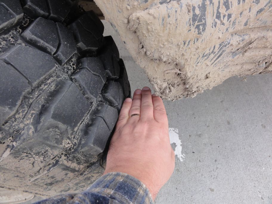

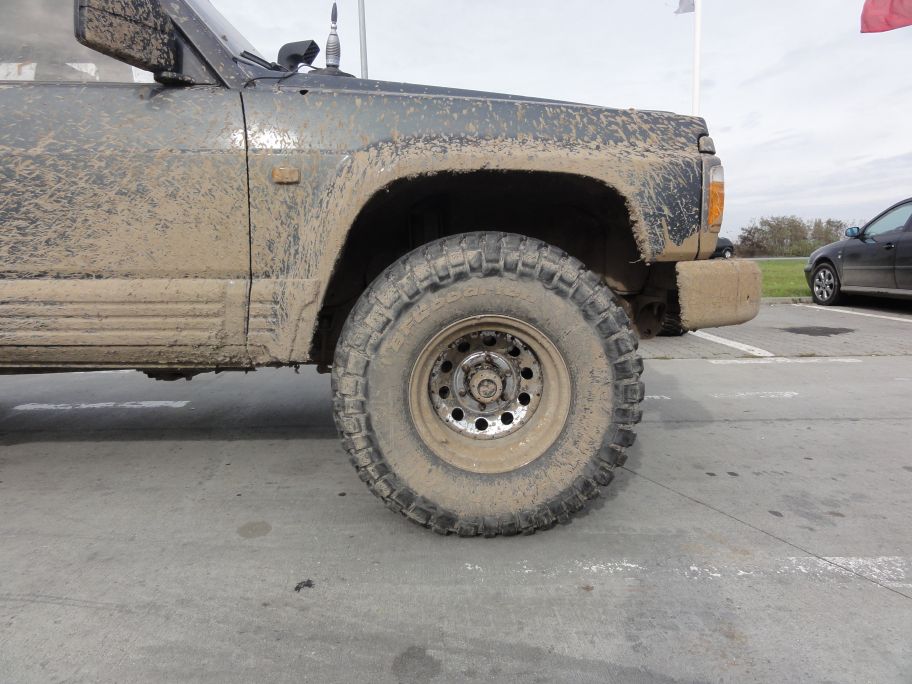

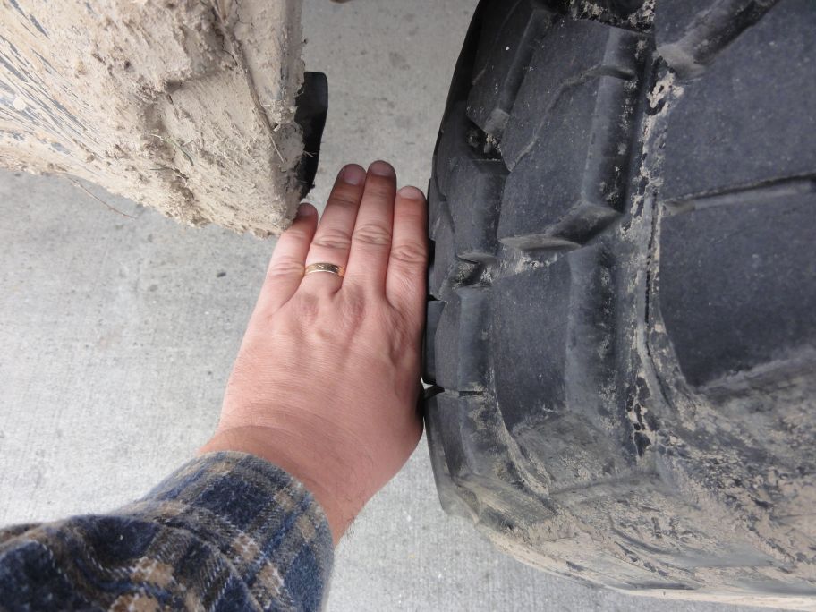

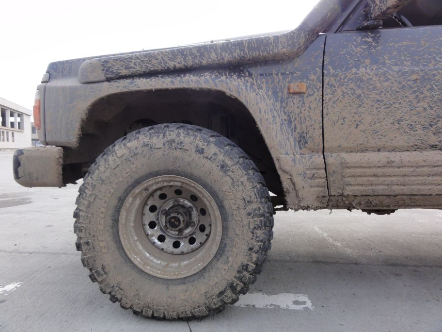

opinion Postat Noiembrie 3, 2013 Autor Partajează Postat Noiembrie 3, 2013 (editat) Re: "nesimetrie roti fata y60" Ceva e putred in Danemarca, azi am masurat ochiometric si nu mai e asa evidenta diferenta dintre cele 2 parti, o sa ma duc la cineva sa o irc pe un elevator sa vada si ochiul meu daca mai e tot la loc si fara joc pe la partea din fata Acu stiu sigur ca ieri nu am baut nimic :grin: da atunci cand m-am uitat in dreapta fata nu intra-u nicicum 4 degete intre roata si aripa... Am gasit si o poza in care se vad talerele: Editat Noiembrie 3, 2013 de opinion Too much of a good thing can be wonderful. Link spre comentariu Distribuie pe alte site-uri Alte opțiuni partajare...
