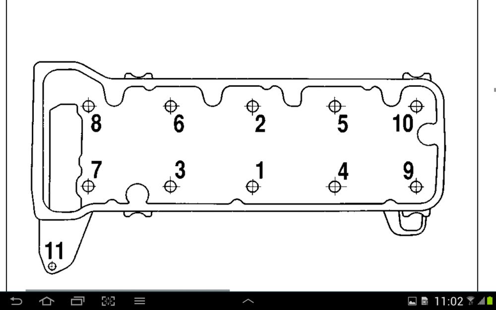

irinel_g Postat Noiembrie 5, 2013 Autor Partajează Postat Noiembrie 5, 2013 Re: lipsa compresie cilindru 3 Daca tot ati pomenit puteti sa imi dati ceva informatii privind strangerea chiulasei (ordine de strangere a prezoanelor, cupluri de strangere, strangeri unghiulare, in succesiunea specifica)?:tk Link spre comentariu Distribuie pe alte site-uri Alte opțiuni partajare...

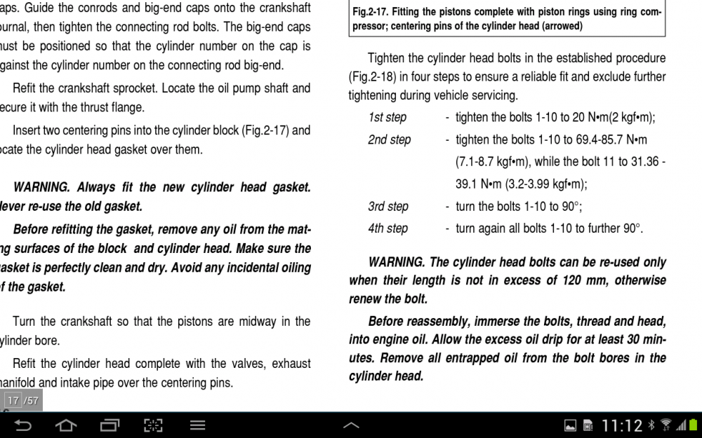

Iulian G Postat Noiembrie 5, 2013 Partajează Postat Noiembrie 5, 2013 (editat) Re: lipsa compresie cilindru 3 @cos Ai dreptate, in cazul lui in urma verificarii nu trebuie rectificata chiulasa.:grin: @irinel_g Descarca-ti un manual de Lada Niva si gasesti informatiile care-ti trebuie. Prezoanele le poti refolosi daca nu au mai mult de 120mm lungime. Unge atat filetul cat si suprafata de sub capul fiecarui prezon cu ulei, lasa sa se scurga excesul cateva minute (30 zice manualul), apoi pune-le pe pozitie. Atentie la gaurile filetate din bloc, unde se infileteaza prezoanele, trebuie curatate f f bine, fara ulei sau lichid de racire in ele! Strangera chiulasei se realizeaza in 4 etape, dupa cum urmeaza: - 1: prezoanele de la 1-10, cuplu 20Nm; - 2: prezoanele de la 1-10, cuplu intre 70-85,7 Nm si prez. 11 cu un cuplu intre 31,36-39,1 Nm; - 3: prez. 1-10, strangere unghiulara 90º; - 4: prez. 1-10, strangere unghiulara 90º. Nu sunt acasa si am numai tableta la mine, nu am cum sa-ti pun o diagrama cu ordinea de strangere, dar sunt sigur ca se va gasi cineva sa te ajute, altminteri maine rezolv. Bafta! Editat Noiembrie 6, 2013 de Iulian G Link spre comentariu Distribuie pe alte site-uri Alte opțiuni partajare...
Iulian G Postat Noiembrie 6, 2013 Partajează Postat Noiembrie 6, 2013 Re: lipsa compresie cilindru 3 Ai aici ordinea de strangere si ceea ce spune manualul despre procedura de strangere!:wink: Link spre comentariu Distribuie pe alte site-uri Alte opțiuni partajare...
