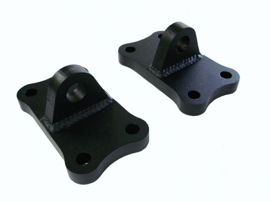

Vreau sa imi fac niste ocheti metalici rezistenti si nu stiu ce material ar fi cel mai bun pentru asa ceva?
Nu cred ca este de joaca la capitolul siguranta.
2 variante , ori ocheti gata facuti ca se gasesc la toti furnizorii de materiale off sau luat unul de marca si facuta macar o analiza de laborator .

Ocheti de sufa ? Chiar nu merita riscul !
Sau .. cercei de arc ? Din otel lat de minim 8 mm grosime ...
Re: Din ce material pot confectiona ocheti ?
pentru prinderea ochetului pe sasiu se poate face din placa de otel de 8 mm sau mai mare (asta ca sa nu-l indoi)

riscul este foarte mare daca ceva cedeaza... asa ca pentru preturile pe care le au ochetii pe piata nu m-as juca cu asa ceva!
am vazut caz in care carligul sudat de fabrica pe sasiu de Toyota s-a rupt cu tot cu bucata de tabla si a trecut (efectiv a facut gaura) prin haionul unui Mercedes G care il scotea din nisip.
Daca lovea o persoana ...era GRAV DE TOT.
Iti asumi o asemenea responsabilitate?
Stiu, toti vrem sa nu le folosim niciodata, dar cand o sa fie rau... o sa legi de el sufa si mai departe e chestie de noroc.
Si eu spun sa cumperi original si sa nu te joci

Eu mi-am luat din Obor doi ocheti destul de tepeni la prima vedere dar cand am vazut un ochet Tmax alta treaba.
Asa ca ia doi ocheti originali si stai linistit.
