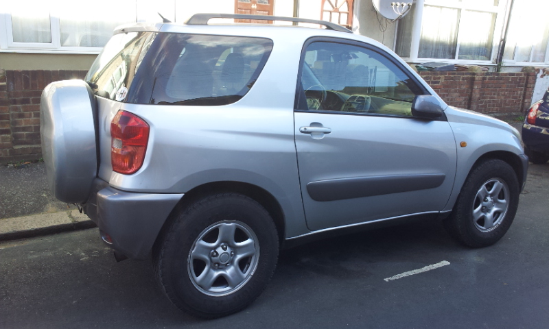

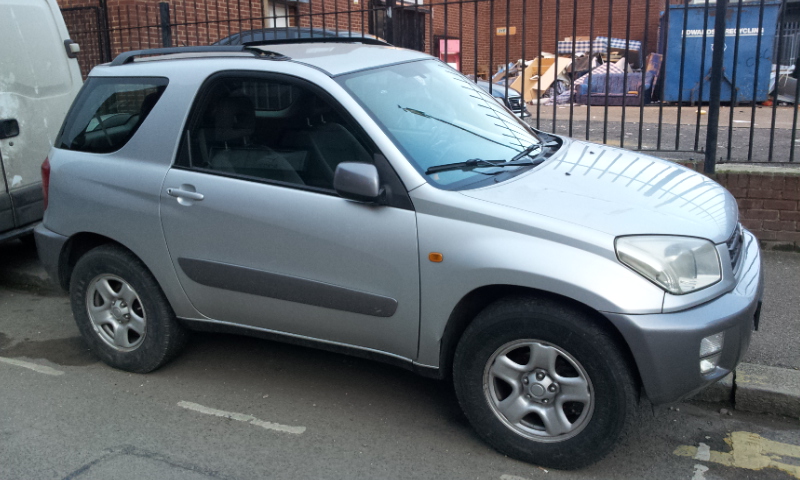

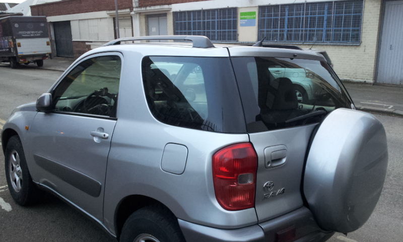

Din cate observ, nimeni nu vrea sa-mi raspunda daca nu vede despre ce este vorba...asa ca atasez cateva poze proaspete cu obiectul discutiei. Revin cu problema legata de relanti. Azi am schimbat filtrul de aer si urmeaza senzorul de aer care se pare ca nu este in parametri. Imediat ce se incalzeste motorul si turatia la relanti scade sub 1000 rpm incep fluctuatiile, care totusi nu sunt constante ci as putea spune intermitente. Suparator este atunci cand scade la 500 sau chiar 400 rpm si incep acele vibratii suparatoare. Ceva cauze si remedii in afara celor mentionate? Ar putea fi filtrull sau senzorul de combustibil care nu administreaza cantitatea de benzina atat cat ar trebui sa fie??? In alta ordine de idei, care este uleiul ideal de motor si de cutie de viteze recomandat??? Multumesc anticipat!!!
