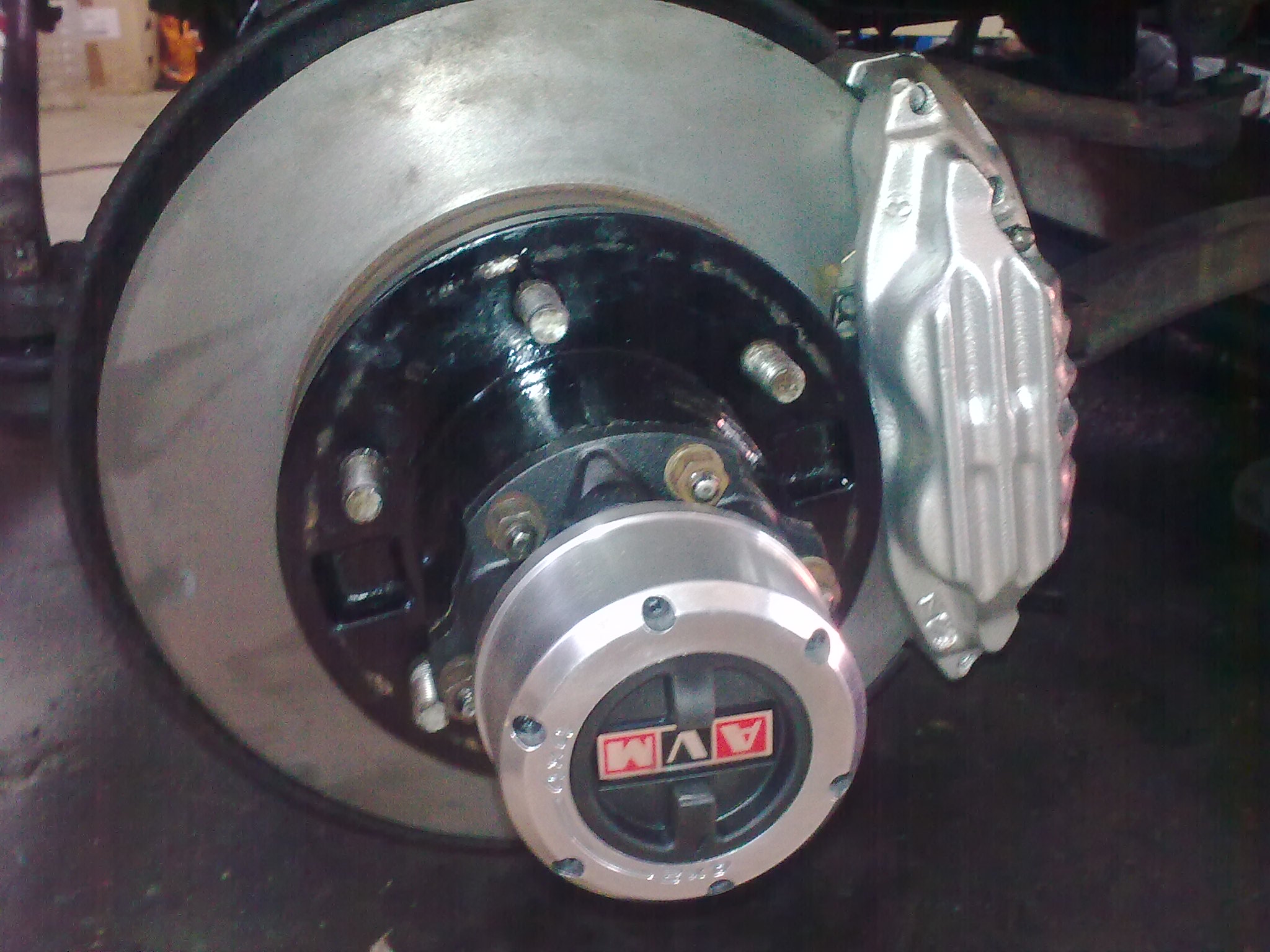

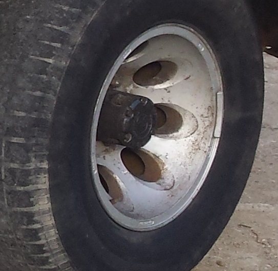

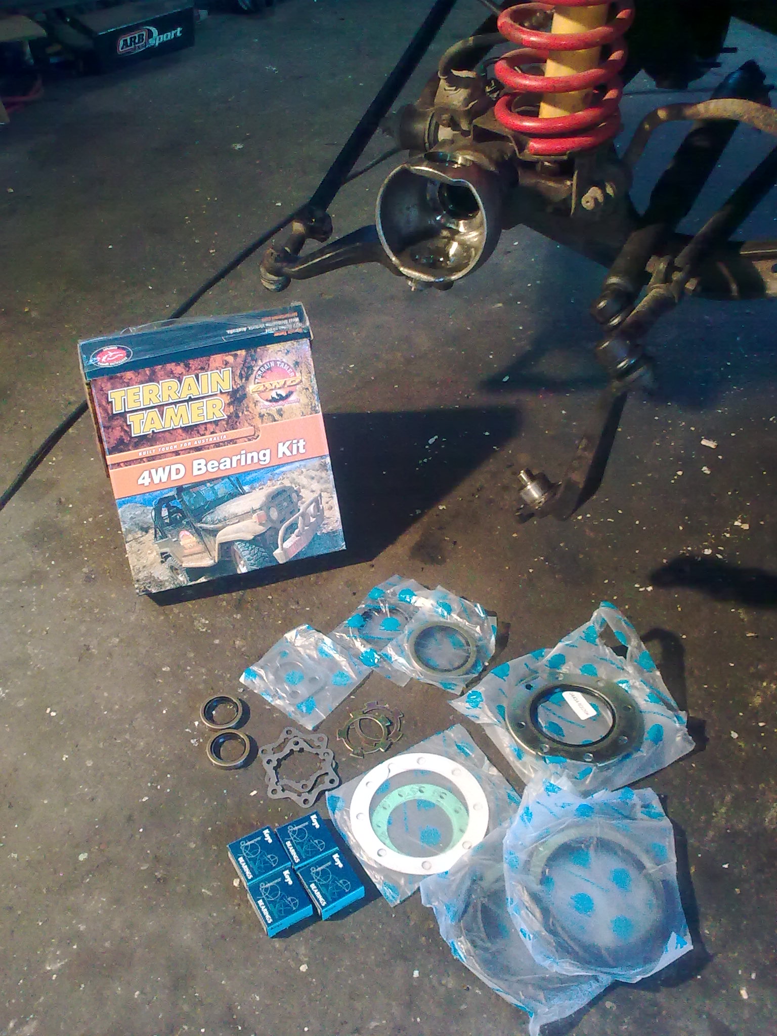

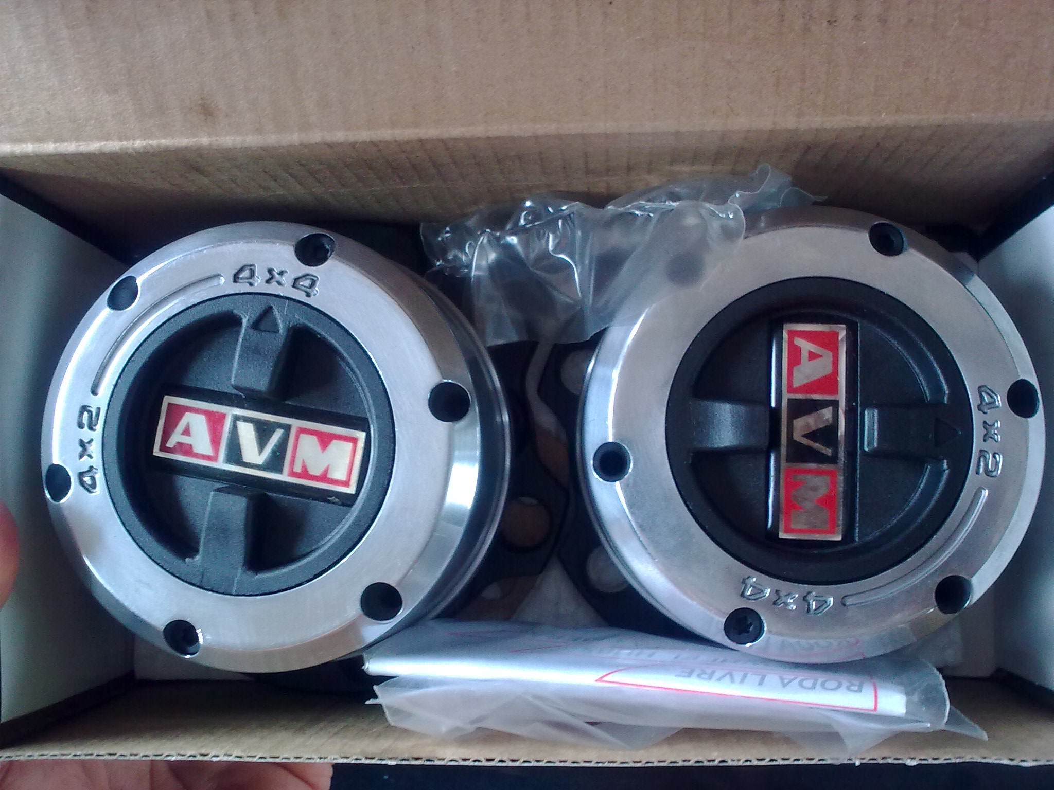

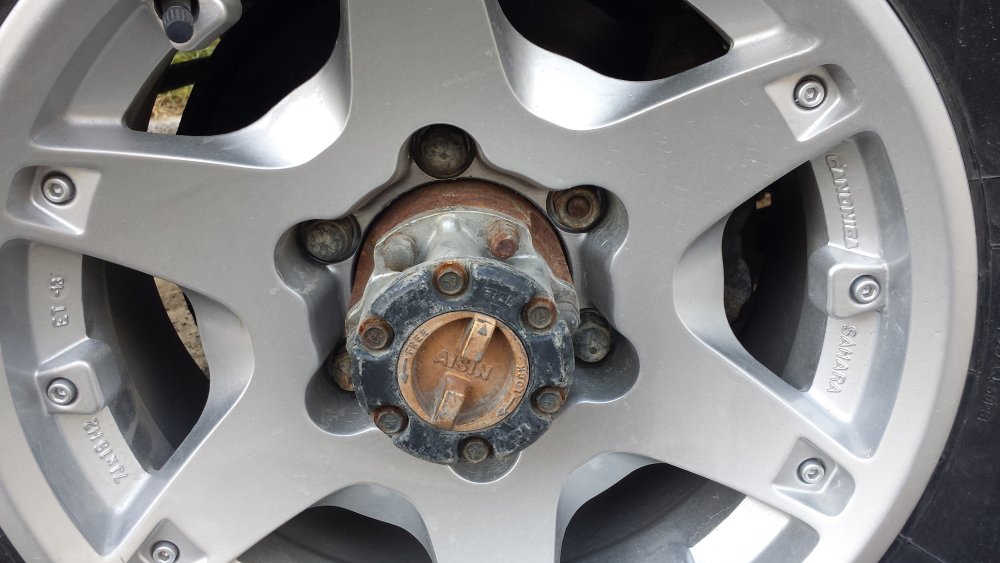

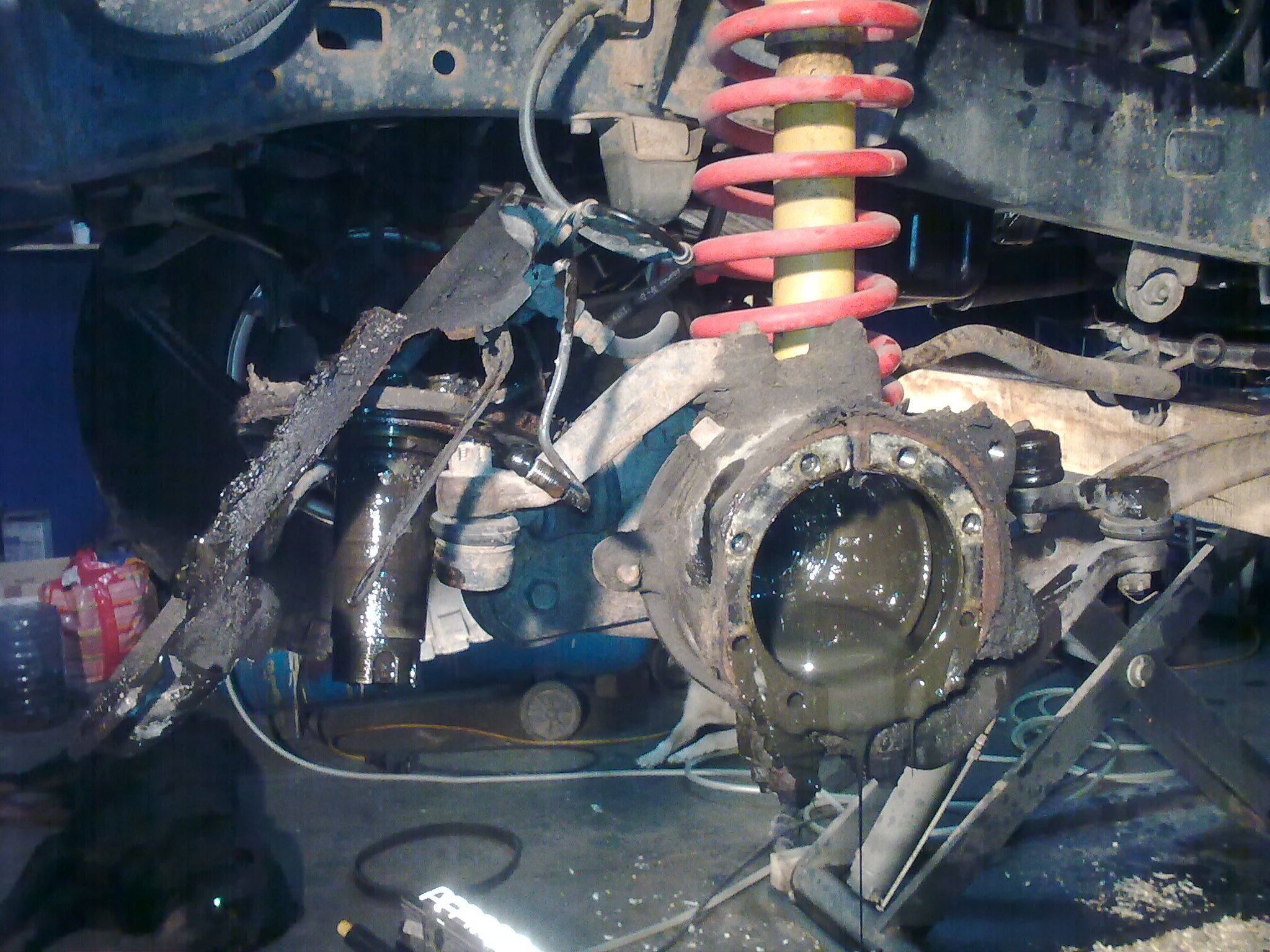

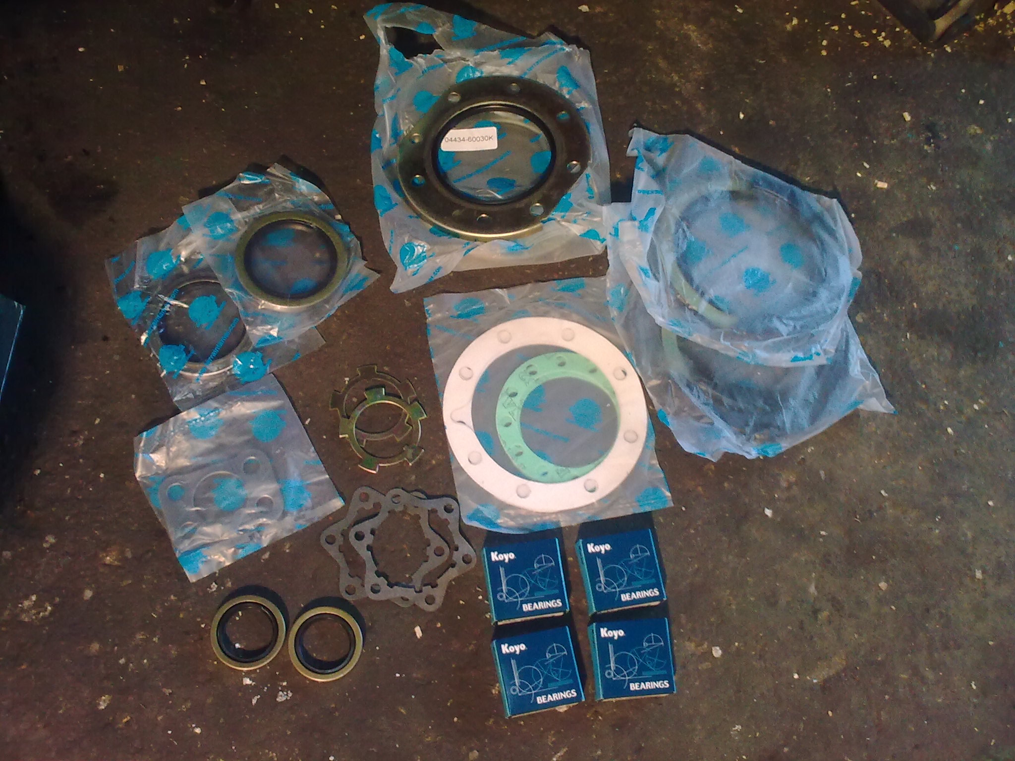

Astral Postat Noiembrie 13, 2013 Partajează Postat Noiembrie 13, 2013 (editat) Re: MRL-uri automate sau manuale la toyota LJ73? Eu am avut pe masina mea MRL-uri automate si ambele erau blocate cine stie de cand si nu se mai deblocau din buton..... Cand le-a desfacut, ambele aveau motorasul electric belit fara posibilitatea de a-l mai inlocui/repara......si am pus AVM-uri manuale. Sfatul meu ar fi ca daca tot ai la dispozitie o punte donatoare, pune MRL-urile AISIN manuale cu care ocazie faci si o revizie a omocineticei (iei frumos un kit de omocinetica nou-nout ) pentru ca suntem in prag de iarna si vei dori sa iesi cu masina pe trasee noroioase cu colegii si daca te vor lasa automatele in teren nu va fi o mare bucurie si tot acolo vei ajunge : sa le schimbi ! Eu am luat de la House4x4 kitul de omocinetica "Terrain Tamer" : [ATTACH=CONFIG]194853[/ATTACH] [ATTACH=CONFIG]194852[/ATTACH] [ATTACH=CONFIG]194851[/ATTACH] Omocinetica arata asa si mai mult ca sigur ca si la masina ta vei gasi ceva similar doar daca n-ai rezolvat intre timp : [ATTACH=CONFIG]194854[/ATTACH] Si tot de la House4x4 mi-am luat si AVM-urile si acum arata asa : [ATTACH=CONFIG]194855[/ATTACH] [ATTACH=CONFIG]194856[/ATTACH] [ATTACH=CONFIG]194857[/ATTACH] In concluzie : MRL-uri manuale ASAP ! Editat Noiembrie 13, 2013 de Astral REGULAMENT FORUM CLUB 4X4 Rescue 4x4 & MyTrip Link spre comentariu Distribuie pe alte site-uri Alte opțiuni partajare...

puiu.ionescu Postat Noiembrie 14, 2013 Autor Partajează Postat Noiembrie 14, 2013 (editat) Eu am avut pe masina mea MRL-uri automate si ambele erau blocate cine stie de cand si nu se mai deblocau din buton..... Cand le-a desfacut, ambele aveau motorasul electric belit fara posibilitatea de a-l mai inlocui/repara......si am pus AVM-uri manuale. Sfatul meu ar fi ca daca tot ai la dispozitie o punte donatoare, pune MRL-urile AISIN manuale cu care ocazie faci si o revizie a omocineticei (iei frumos un kit de omocinetica nou-nout ) pentru ca suntem in prag de iarna si vei dori sa iesi cu masina pe trasee noroioase cu colegii si daca te vor lasa automatele in teren nu va fi o mare bucurie si tot acolo vei ajunge : sa le schimbi ! Eu am luat de la House4x4 kitul de omocinetica "Terrain Tamer" : Omocinetica arata asa si mai mult ca sigur ca si la masina ta vei gasi ceva similar doar daca n-ai rezolvat intre timp : Si tot de la House4x4 In concluzie : MRL-uri manuale ASAP ! Salut! imi poti da si mie link-ul de unde ai cumparat kit-ul de revizie pt omocinetica? eu am intrat pe house4x4 dar nu gasesc. cred ca am nevoie de unu identic cu al tau (masinile fiin din aceasi serie ) Va multumesc tuturor pentru sfaturi! In concluzie o sa mi le pun pe cele manuale :be Editat Noiembrie 15, 2013 de Astral Link spre comentariu Distribuie pe alte site-uri Alte opțiuni partajare...

Astral Postat Noiembrie 15, 2013 Partajează Postat Noiembrie 15, 2013 Re: MRL-uri automate sau manuale la toyota LJ73? Salut! imi poti da si mie link-ul de unde ai cumparat kit-ul de revizie pt omocinetica? eu am intrat pe house4x4 dar nu gasesc. cred ca am nevoie de unu identic cu al tau (masinile fiin din aceasi serie ) Va multumesc tuturor pentru sfaturi! In concluzie o sa mi le pun pe cele manuale :be Unde am scris cu galben, e link catre sectiunea PROMO......:h5 REGULAMENT FORUM CLUB 4X4 Rescue 4x4 & MyTrip Link spre comentariu Distribuie pe alte site-uri Alte opțiuni partajare...
