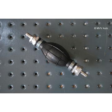

Dacă mașina nu are, dar ești sigur că ai motorină în rezervor, poți să-i montezi ceva de genul:
Este o pompiță de combustibil cu supapă de sens (sau supapă unisens)... scrii pe Google -> Imagini: "pompa de amorsare combustibil cu supapă de sens". E primul rezultat foto. Ai link de la poza aia ... pe Bizoo, costa 23 de lei. Eu am găsit-o și la un magazin de piese auto cu multe piese pe stoc pentru camioane, tractoare și ARO ... deci e posibil și așa, dacă ai timp și chef să cauți.
Asta o montezi după filtrul de motorină, între filtru și pompa de injecție. De preferat ar fi să nu tai furtunele mașinii, ci să cauți să cumperi altele, eventual transparente cu diametrul potrivit (6-8 mm). Ca să și vezi motorina prin ele. Supapa să fie cu sensul dinspre filtru spre pompă. Pe turul de motorină. Se poate verifica cu gura ... sufli pe o parte, iese pe partea cealalta. Invers nu merge. Să n-o pui invers că n-ai făcut nimic.
Și apoi ... dai la pompă (la pompița de cauciuc, manuală) ca să umpli cu motorină circuitul. După aia, când dai la automat, ar trebui să pornească.

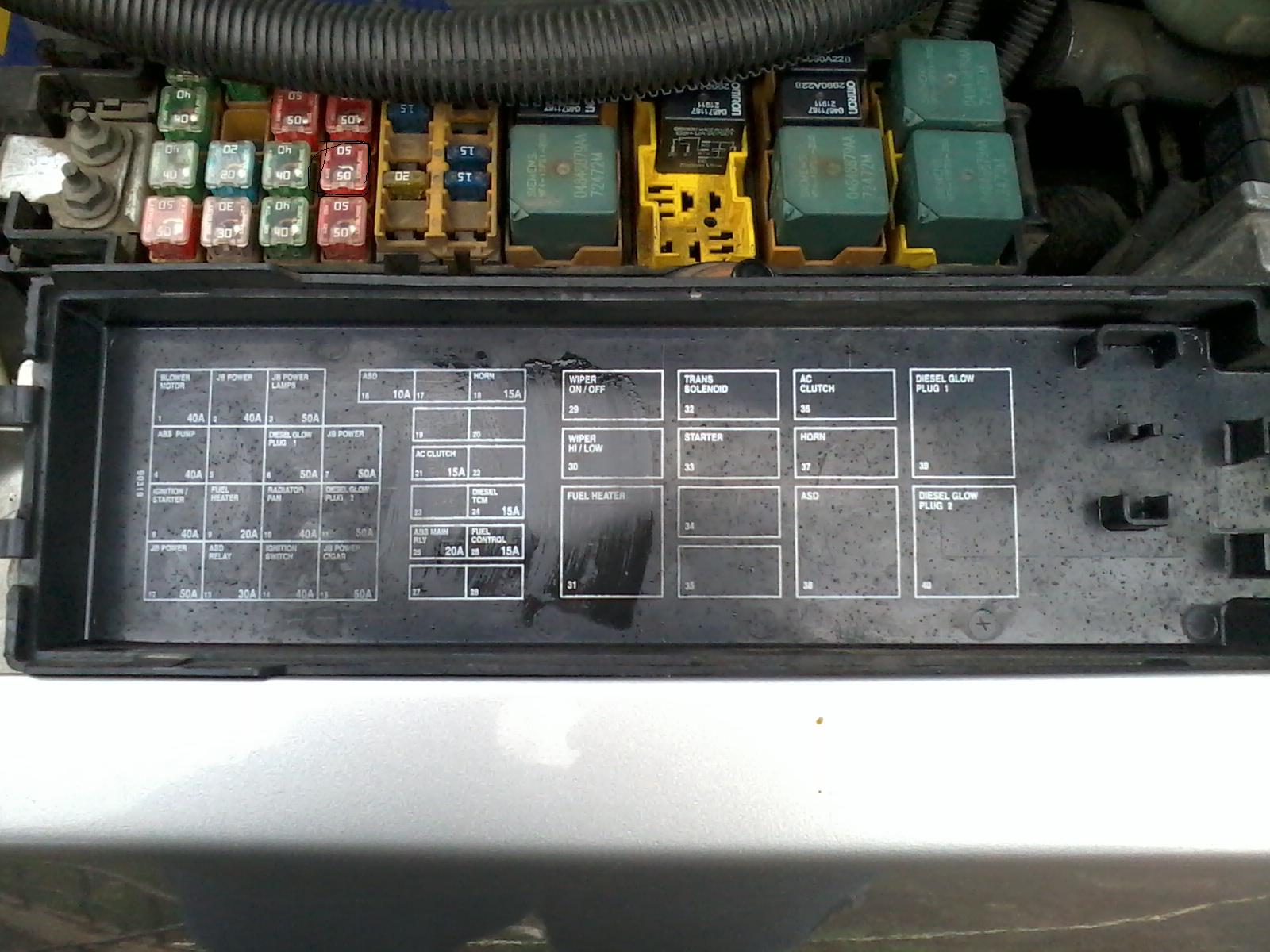

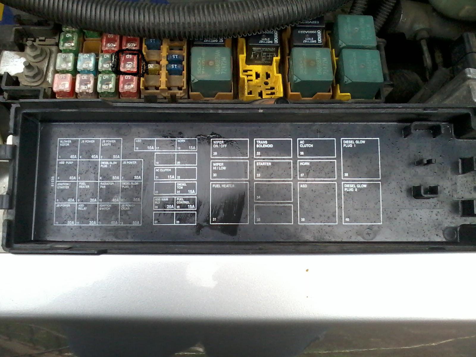

Am uitat sa va spun, am gasit o siguranta arsa.Aveti poza atasata.
Păi înlocuiește-o. După schema de pe capac, e de la bujiile incandescente. Oricum, tu spui că nu vine motorină la injectori. Nu are legătură cu siguranța aia. Dar e bine să o schimbi, acum că tot ai găsit-o întreruptă.

Păi eu am zis să cumperi pompița cu supapă de sens inclusă și furtun transparent, numai dacă mașina nu are. Există motoare care nu au sistemul ăsta și nu poți face o amorsare manuală a pompei.
Dacă ai așa ceva la filtru ... atunci te poți folosi de acest sistem. E tot o pompă chestia aia de care tragi sus-jos cum zici tu. Trebuie să tragi/împingi de multe ori ... ca să pompezi motorina și să elimini aerul. Poți totuși cumpăra furtun transparent ... ca să vezi motorina și aerul. Aerul trebuie scos din coloana de motorină. Practic pentru această operațiune te invățasem să cumperi acea pompiță. În concluzie ... ar trebui s-o poți amorsa/aerisi fără altceva. Dacă nu știi cum se face, cheamă un mecanic, un vecin, eventual șofer cu experiență, care se pricepe la tractoare sau utilaje diesel (dacă ai mașina la țară). Operațiunea de amorsare/aerisire este esențială pentru a porni motorul. Dacă nu știi cum se face, e foarte posibil să nu-ți iasă ... și ... e păcat!

Prima și prima dată nu desfaci nimic. Să fie toate la locul lor. Doar dai la pompița aia de la filtru ... mult, să faci presiune în instalație. Dacă ai un furtunel spart/crăpat vei simți miros de motorină sau vei vedea pe unde curge și vei ști că pe acolo trage și aer. Să te uiți bine peste tot. Repeți operațiunea de câteva ori, dacă e cazul. După ce ai făcut asta, dacă nu găsești nimic ... poți încerca să slăbești doar conducta de la primul injector și să dai la automat, ar trebui să pornească. Dacă pornește, strângi conducta. Dacă nu dă niciun semn că ar vrea să pornească ... te dai jos și vezi dacă a curs motorină pe la conducta slăbită. Ar fi bine să mai ai pe cineva să te ajute. Adică unul să dea la automat, altul să se uite, eventual să slăbească/strângă conductele. Dar până la urmă, trebuie să-i dai de cap.
