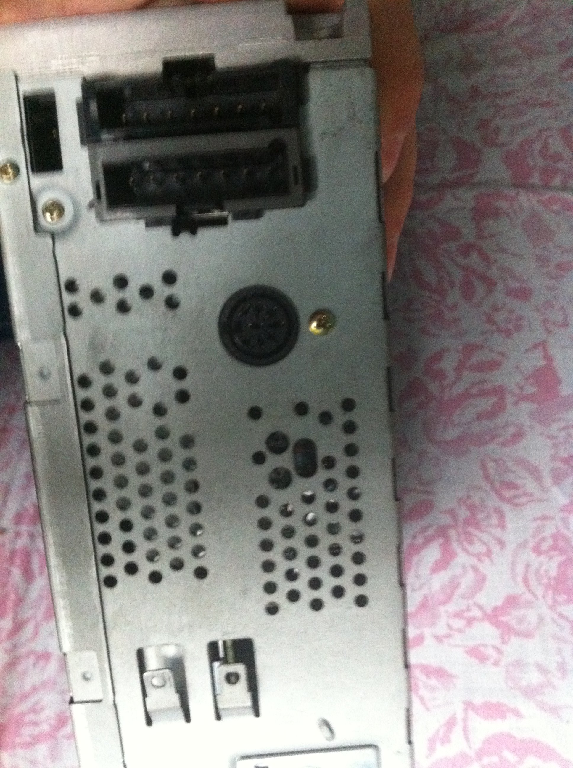

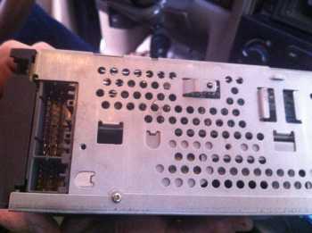

salieri93 Postat Noiembrie 18, 2013 Partajează Postat Noiembrie 18, 2013 (editat) Salutare dragi colegi, sunt nou pe aici am un Grand cherokee 2.7 CRD limited din 2002 si am un mic bai cu cd player-ul din bord.Am cumparat unul original din dezmembrari ,,orbeste'' fara sa verific daca mufele potrivesc. Ei bine, cand l-am desfacut sa l dau jos pe al meu la service am constatat ca ceea ce am cumparat nu pusca la mufe si nu am cum sa il montez. Intrebarea mea este daca se poate gasi un adaptor sau ceva sa il pot lega pe masina mea. Va pun mai jos niste poze sa vedeti despre ce este vorba si ORICE SFAT ESTE BINE VENIT!!! poza cu mufele de la cd player care il am pe masina Editat Noiembrie 19, 2013 de Astral Link spre comentariu Distribuie pe alte site-uri Alte opțiuni partajare...
rrobinrazvan Postat Noiembrie 19, 2013 Partajează Postat Noiembrie 19, 2013 (editat) Re: Problema compatibilitate mufe cu CD player-ul e simplu....in prima foto e un cas de pe modelele 99-2001 iar in a doua unul de pe modelele 2002-2005...nu prea ai ce sa faci doar sa cauti un alt cas de pe un model de dupa 2002 sau, ajuns in acest punct iti convine sa iei un adaptor si sa schimbi practic casu cu unul aftermarket...ceea ce mi se pare cel mai indicat tinand cont ca ti se va imbunatati considerabil calitatea sunetului si in plus dupa vei avea mai multe optiuni pentru eventuale upgrade-uri Editat Noiembrie 19, 2013 de rrobinrazvan Link spre comentariu Distribuie pe alte site-uri Alte opțiuni partajare...

rrobinrazvan Postat Noiembrie 19, 2013 Partajează Postat Noiembrie 19, 2013 Re: Problema compatibilitate mufe cu CD player-ul nu va gasi un adaptor intre modelul de pana in 2001 si cel de dupa 2001...adaptoare sunt doar pt a schimba casul orig cu unul aftermarchet...el pe masina are mufele de la modelul de dupa 2002 si a luat un cas model pana in 2001...cu putina indemanare si consultand schemele pe care le-a postat cineva mai sus ,ar putea sa faca o modificare dar tot i-ar trebui mufele specifice modelului pe care l-a cumparat...si nici atunci nu cred ca ar fi functional 100% (uitati=va la foto si veti vedea diferenta) Link spre comentariu Distribuie pe alte site-uri Alte opțiuni partajare...
