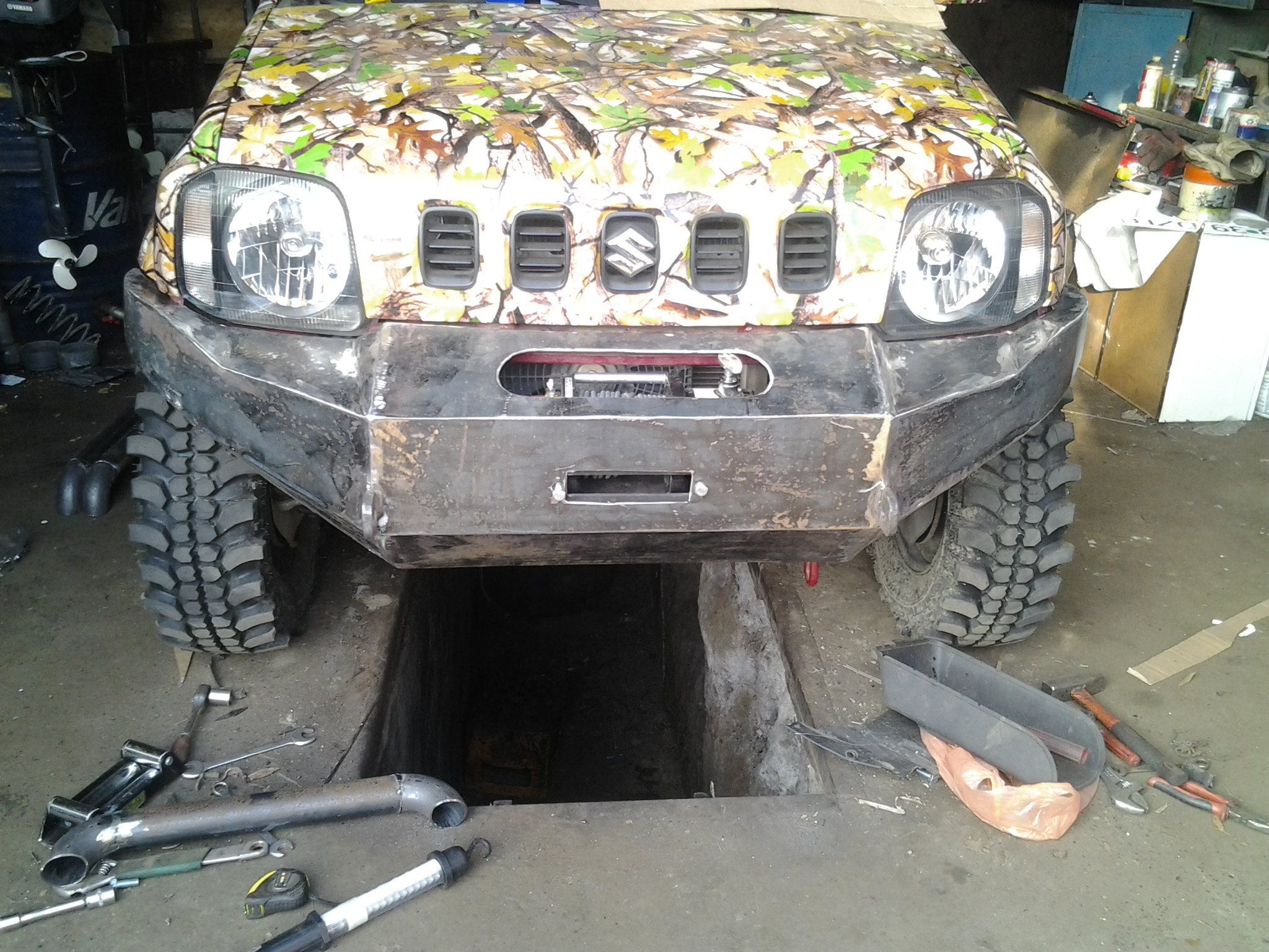

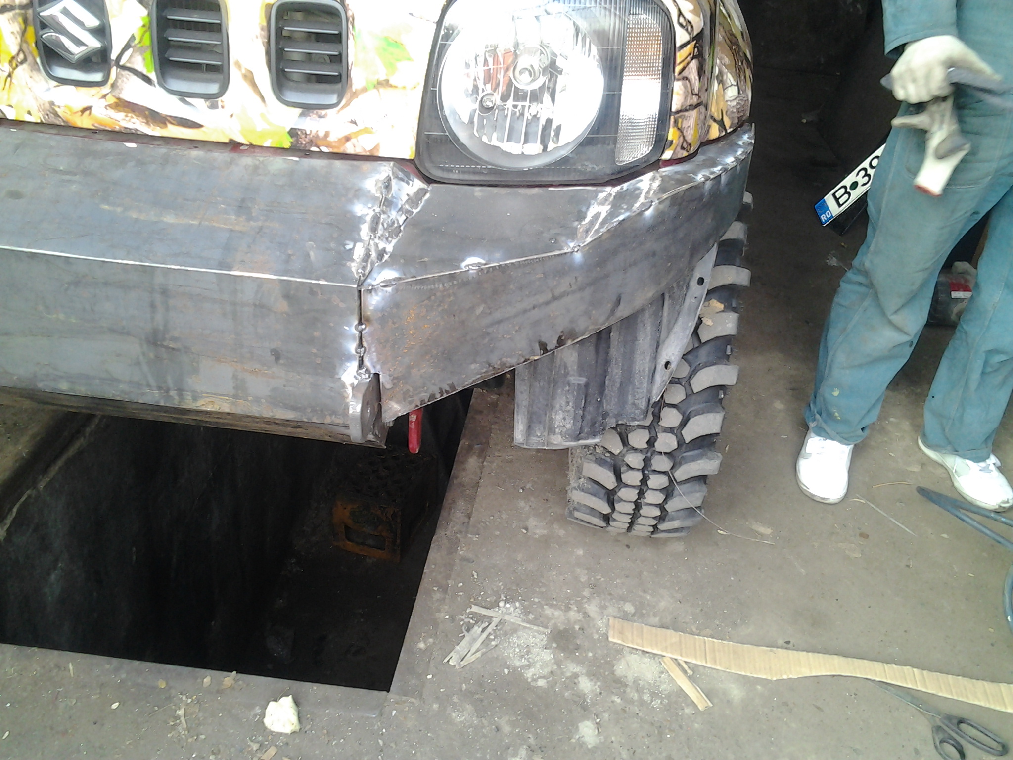

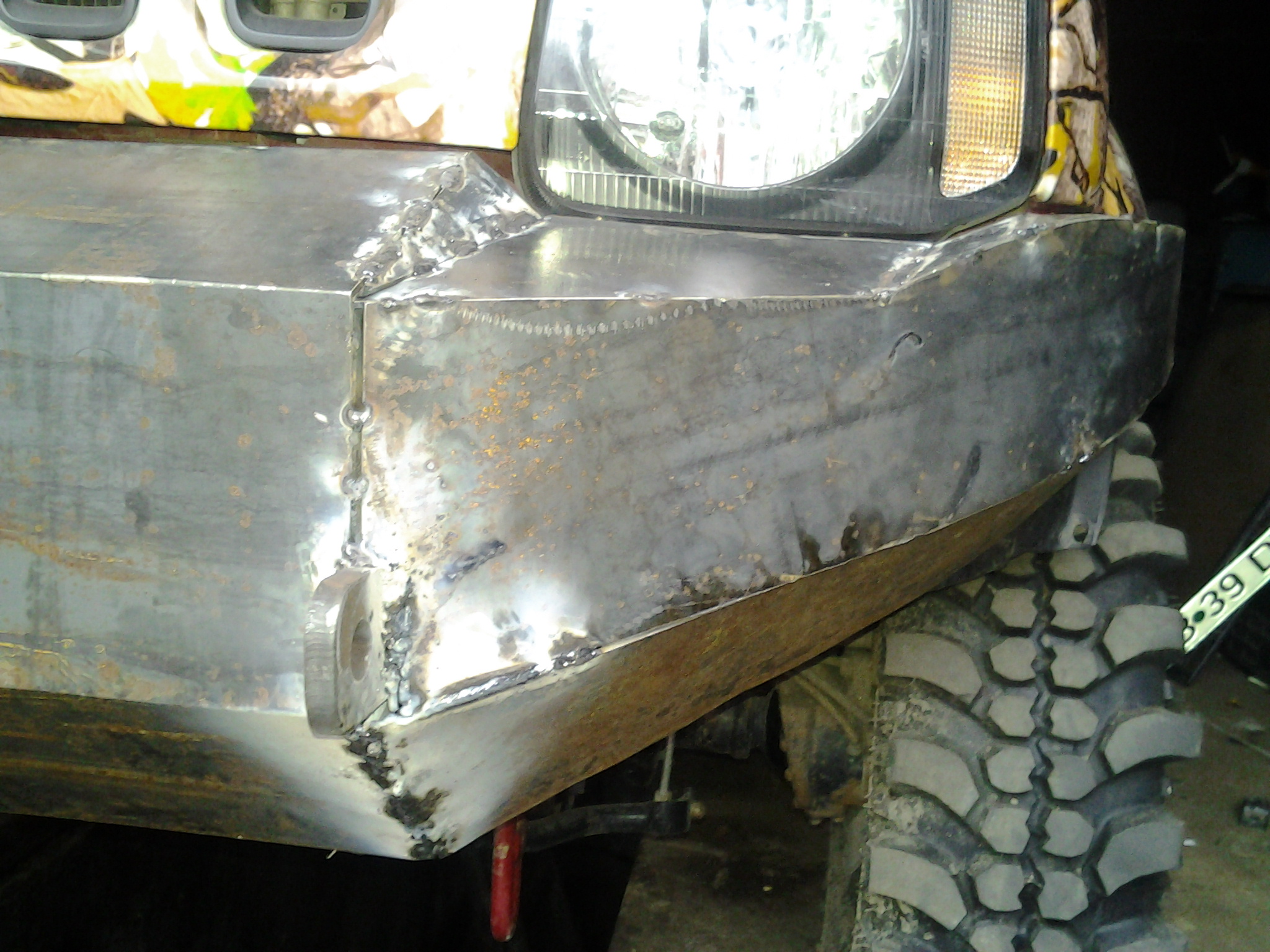

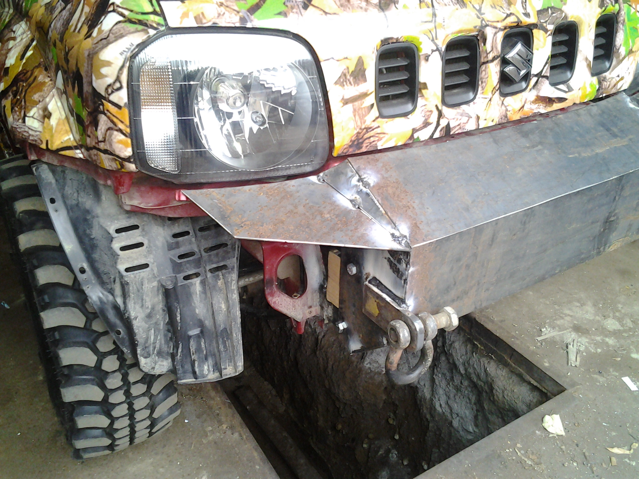

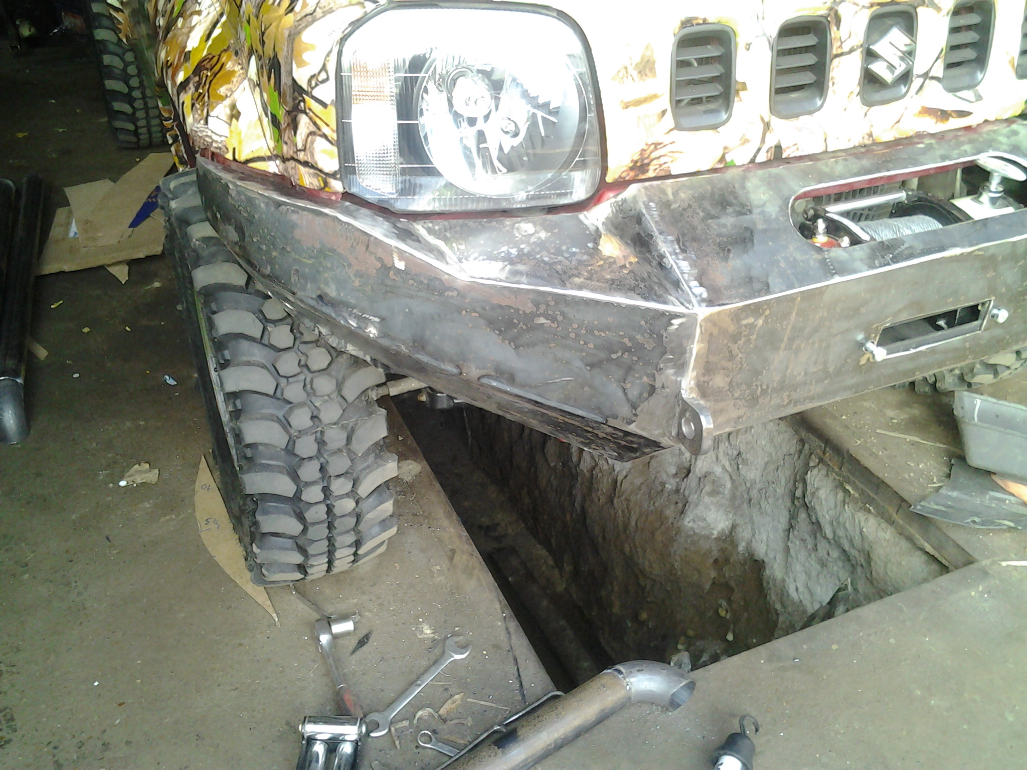

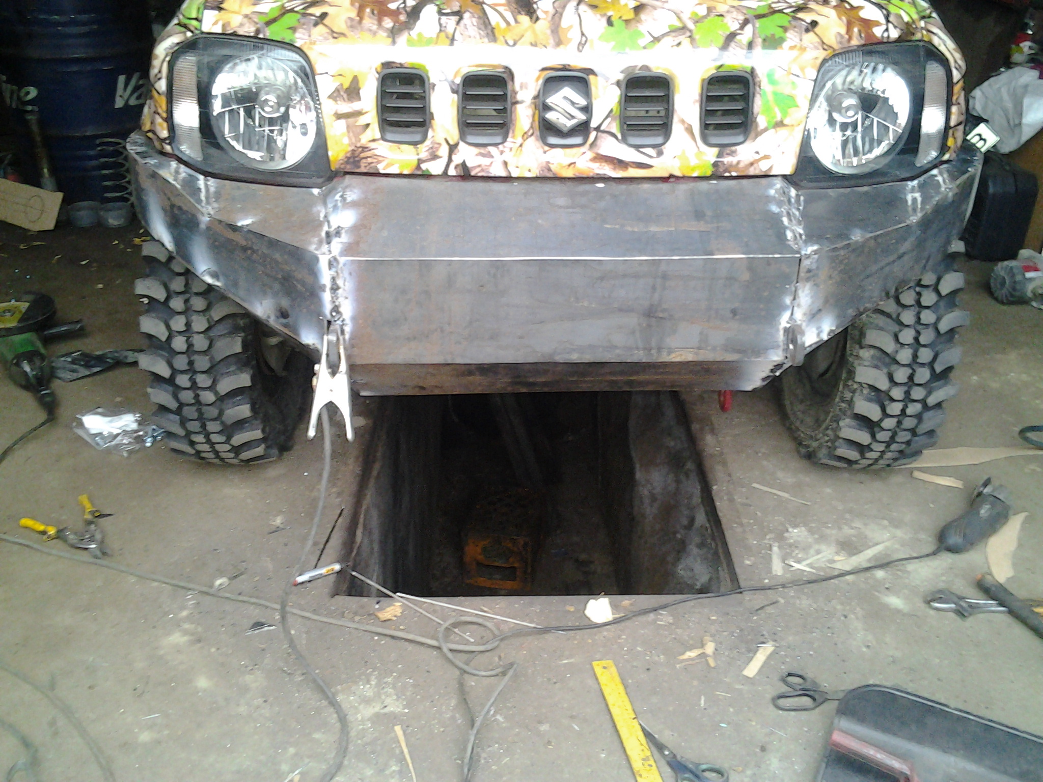

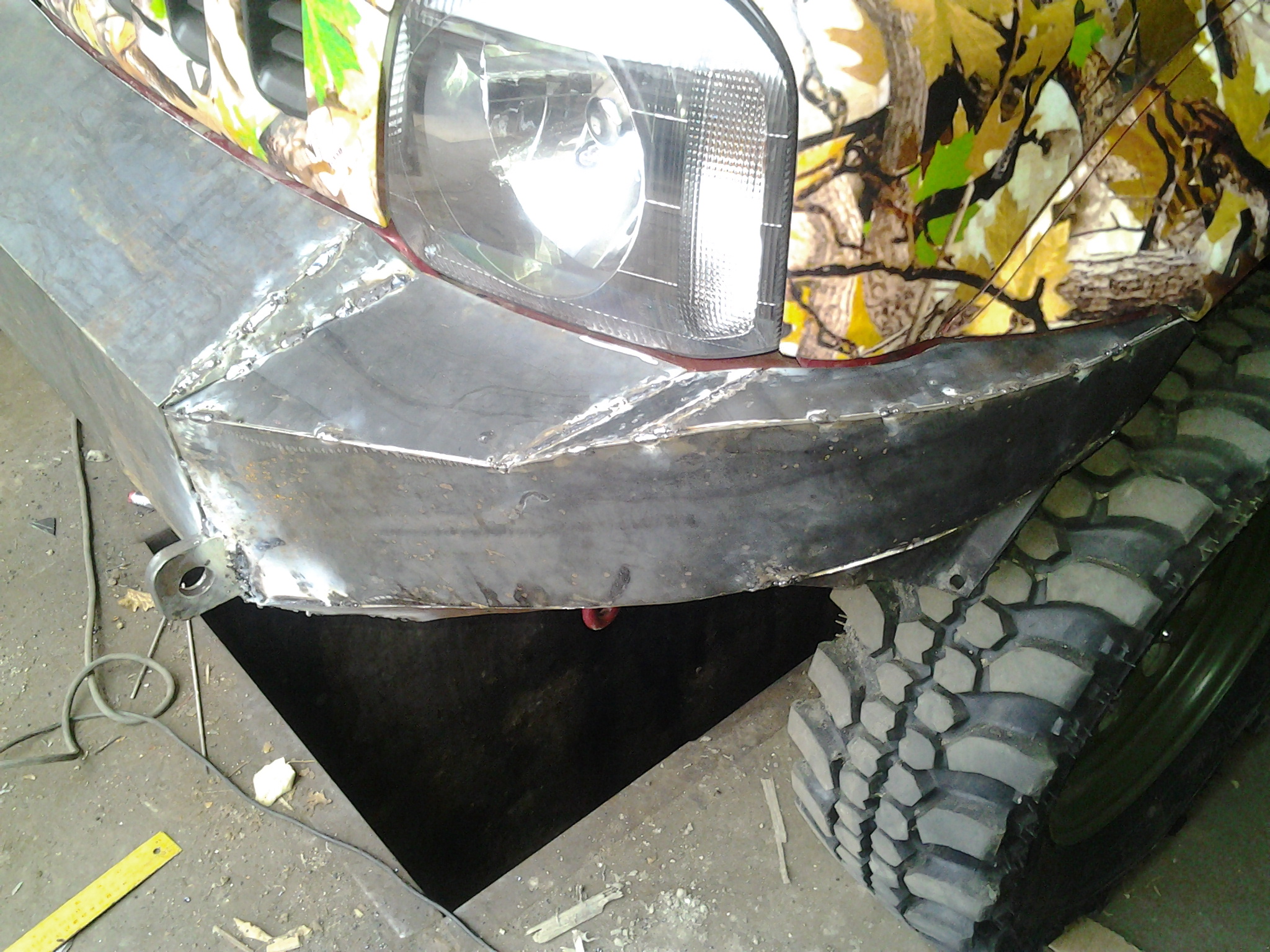

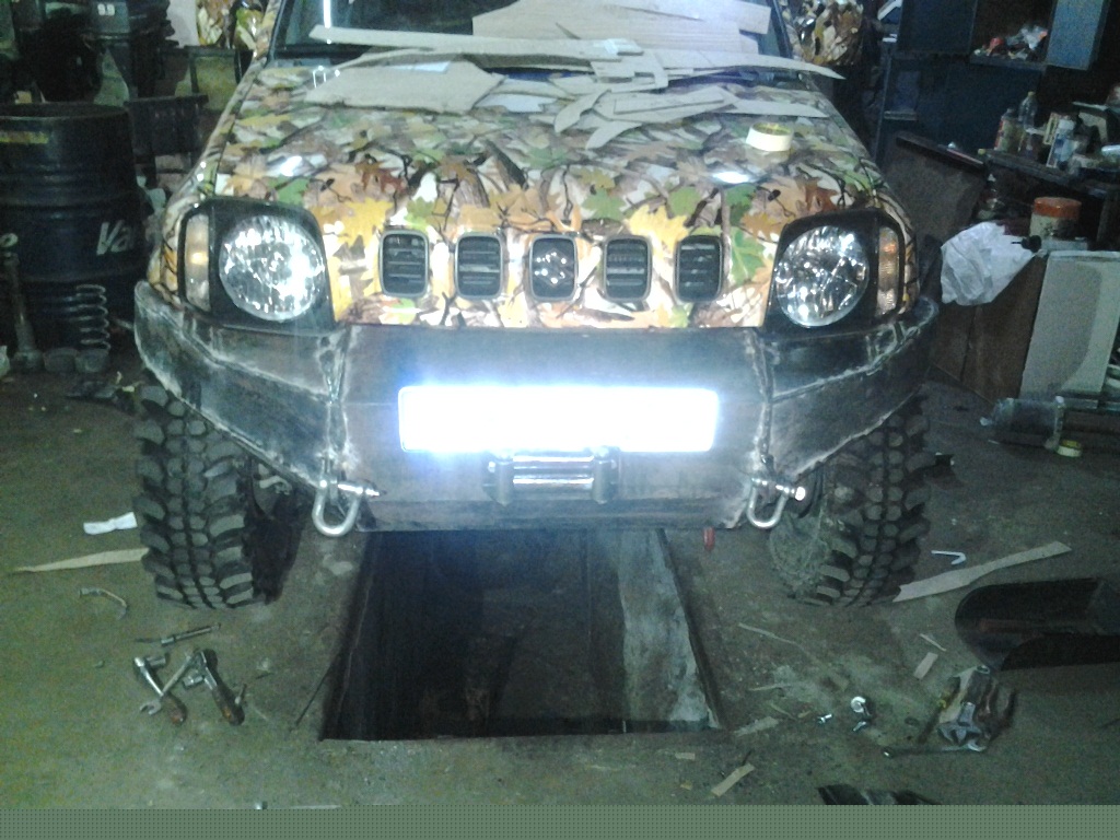

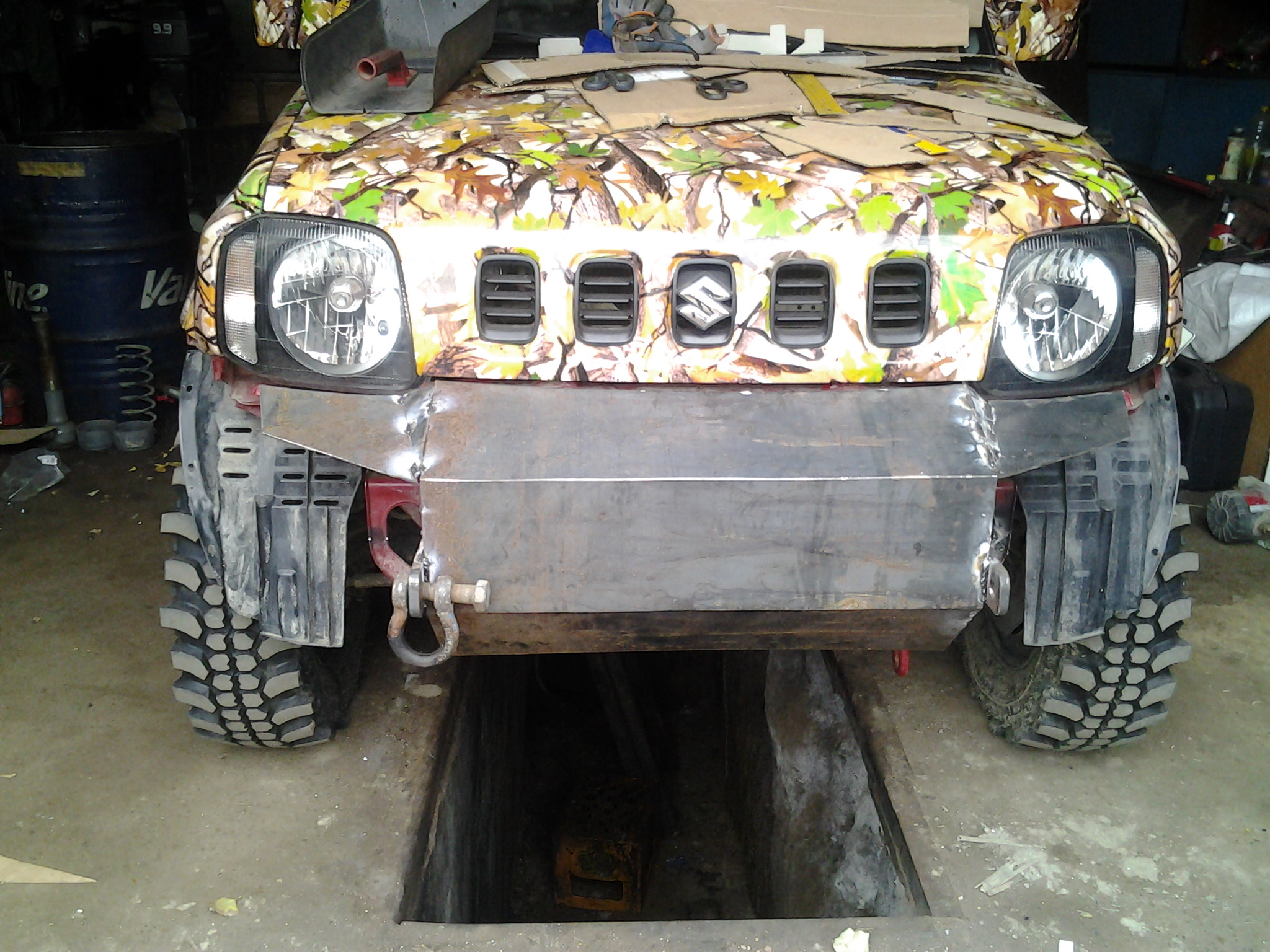

dulceanu ionel Postat Noiembrie 18, 2013 Partajează Postat Noiembrie 18, 2013 (editat) Bara fata jimny a iceput dupa ce am vazut o poza pe net si am incercat s-o reproduc. Am folosit tabla de 3 mm desi este dubla fata de tabla de sasiu. Bara a iesit botosa din cauza ca am facut si un bl de 5 cm.Datorita formei farurilor a fost ceve de munca la bara dar rezultatul final va fi frumos si masina a capata un aer de robustete. Atasez cateva poze cu lucrarea pe masura ce avensez cu ea. Editat Noiembrie 19, 2013 de dulceanu ionel Fiecare zi trebuie trăită ca și cum ar fi ultima.. Off-road Alyon Team Link spre comentariu Distribuie pe alte site-uri Alte opțiuni partajare...
SOGO Postat Noiembrie 18, 2013 Partajează Postat Noiembrie 18, 2013 Re: Bara fata,praguri Jimny Bara fata jimny a iceput dupa ce am vazut o poza pe net si am incercat s-o reproduc. Am folosit tabla de 3 mm desi este dubla fata de tabla de sasiu. Bara a iesit botosa din cauza ca am facut si un sl de 5 cm.Datorita formei farurilor a fost ceve de munca la bara dar rezultatul final va fi frumos si masina a capata un aer de robustete. Atasez cateva poze cu lucrarea pe masura ce avensez cu ea. [ATTACH=CONFIG]195450[/ATTACH][ATTACH=CONFIG]195451[/ATTACH][ATTACH=CONFIG]195446[/ATTACH][ATTACH=CONFIG]195445[/ATTACH][ATTACH=CONFIG]195447[/ATTACH][ATTACH=CONFIG]195448[/ATTACH][ATTACH=CONFIG]195449[/ATTACH] Deja arata bine....spor Daca avea si un troliu in ea arata si mai bine Link spre comentariu Distribuie pe alte site-uri Alte opțiuni partajare...
Sclipici Postat Noiembrie 19, 2013 Partajează Postat Noiembrie 19, 2013 Re: Bara fata,praguri Jimny Are si troliu, in prima poza se vad rolele! Azi vin si io la atelier ! Link spre comentariu Distribuie pe alte site-uri Alte opțiuni partajare...

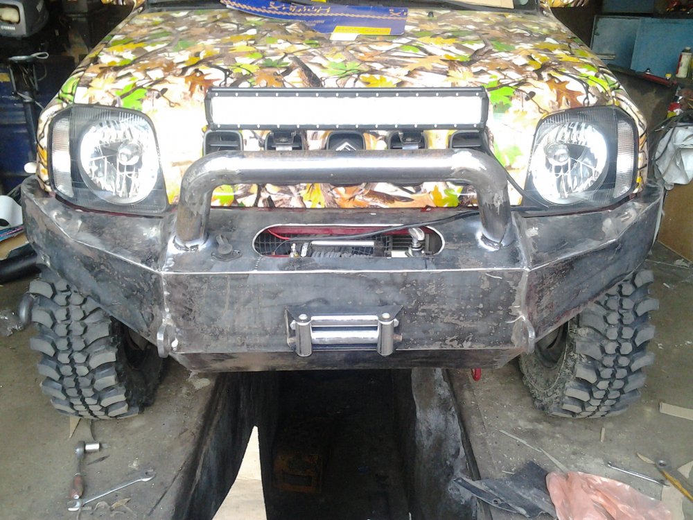

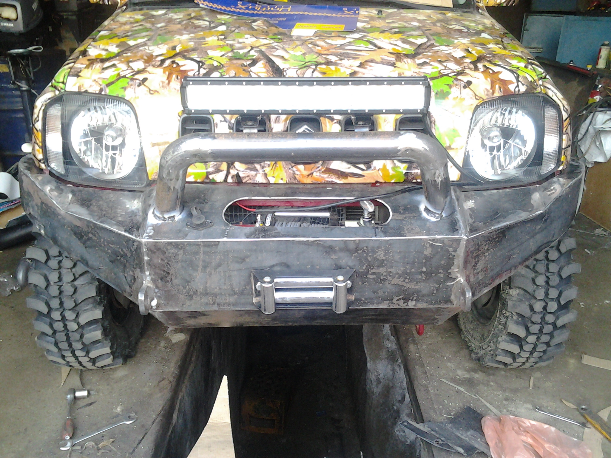

dulceanu ionel Postat Noiembrie 21, 2013 Autor Partajează Postat Noiembrie 21, 2013 Re: Bara fata,praguri Jimny Bara este finisata cu bulbar cu tot si cu led bars montat.Urmeaza ca maine sa fie vopsitta. Fiecare zi trebuie trăită ca și cum ar fi ultima.. Off-road Alyon Team Link spre comentariu Distribuie pe alte site-uri Alte opțiuni partajare...

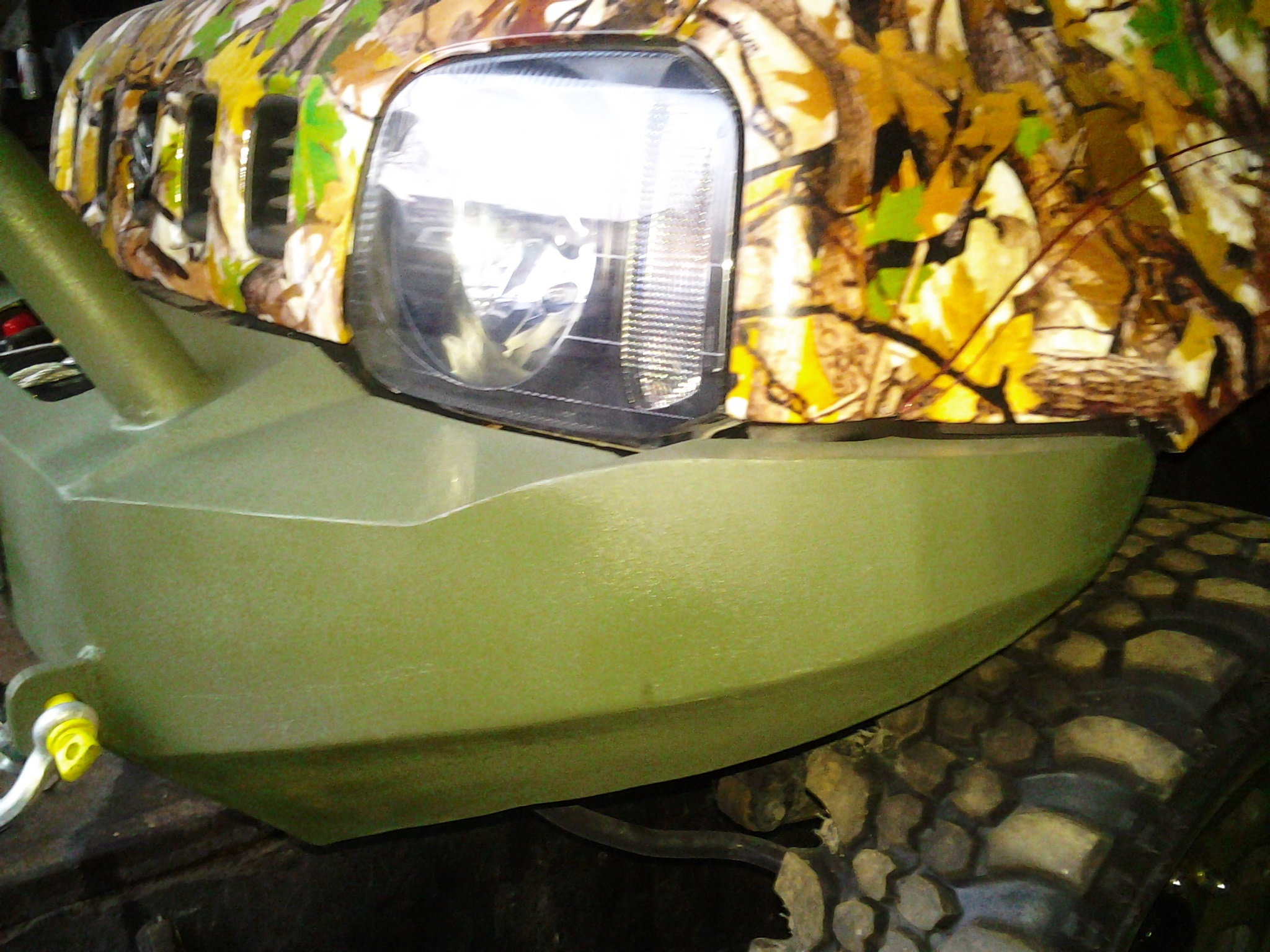

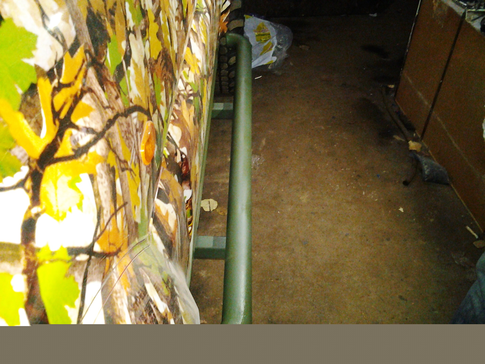

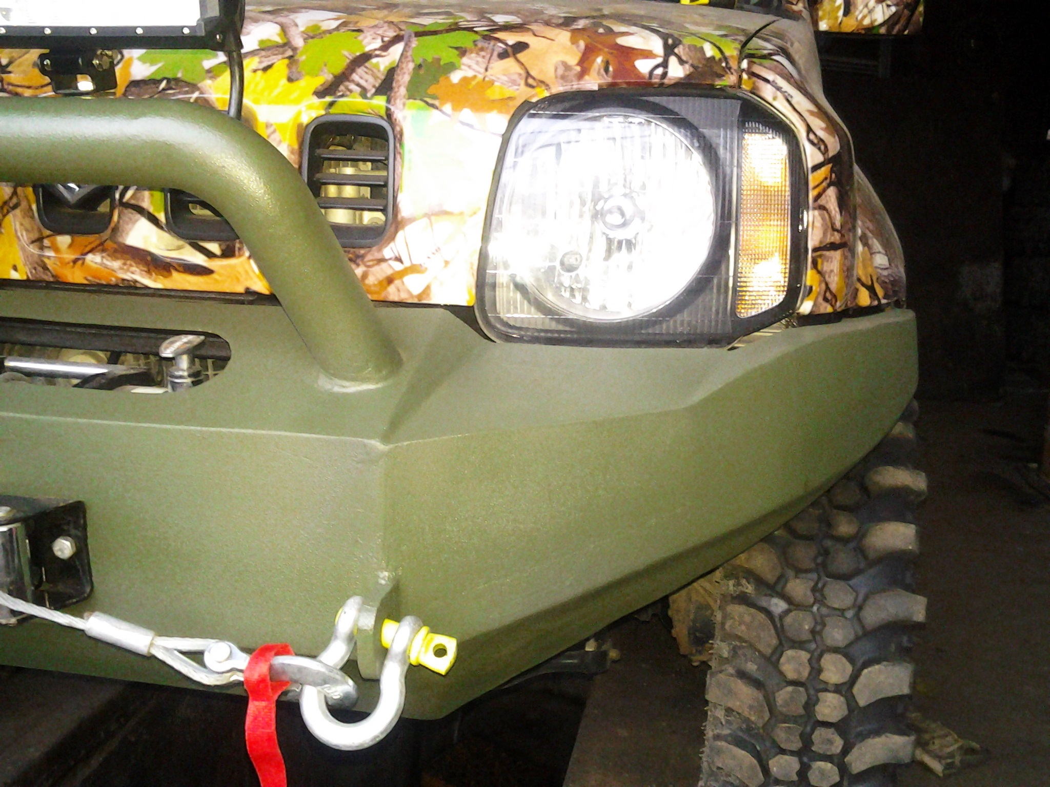

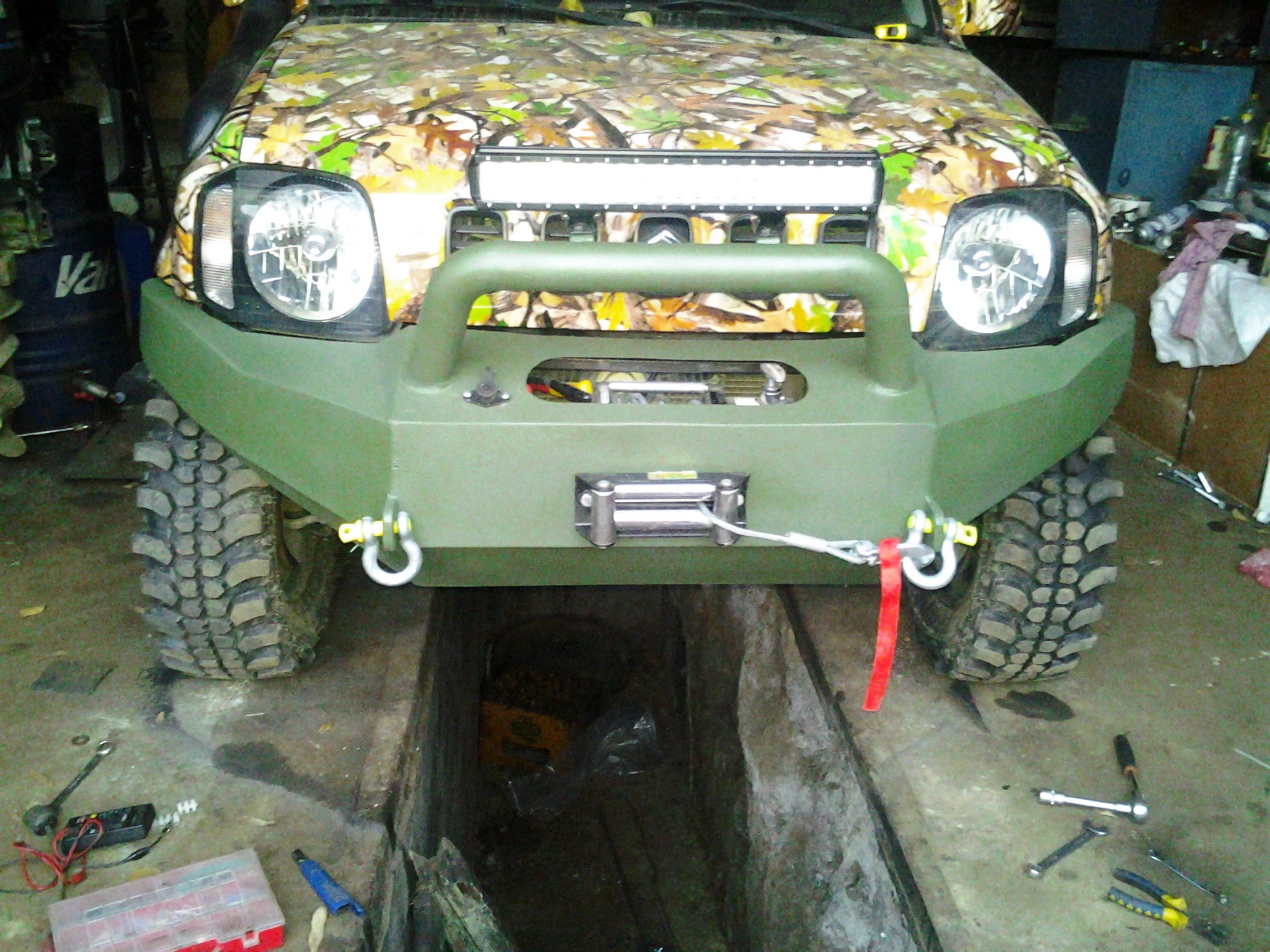

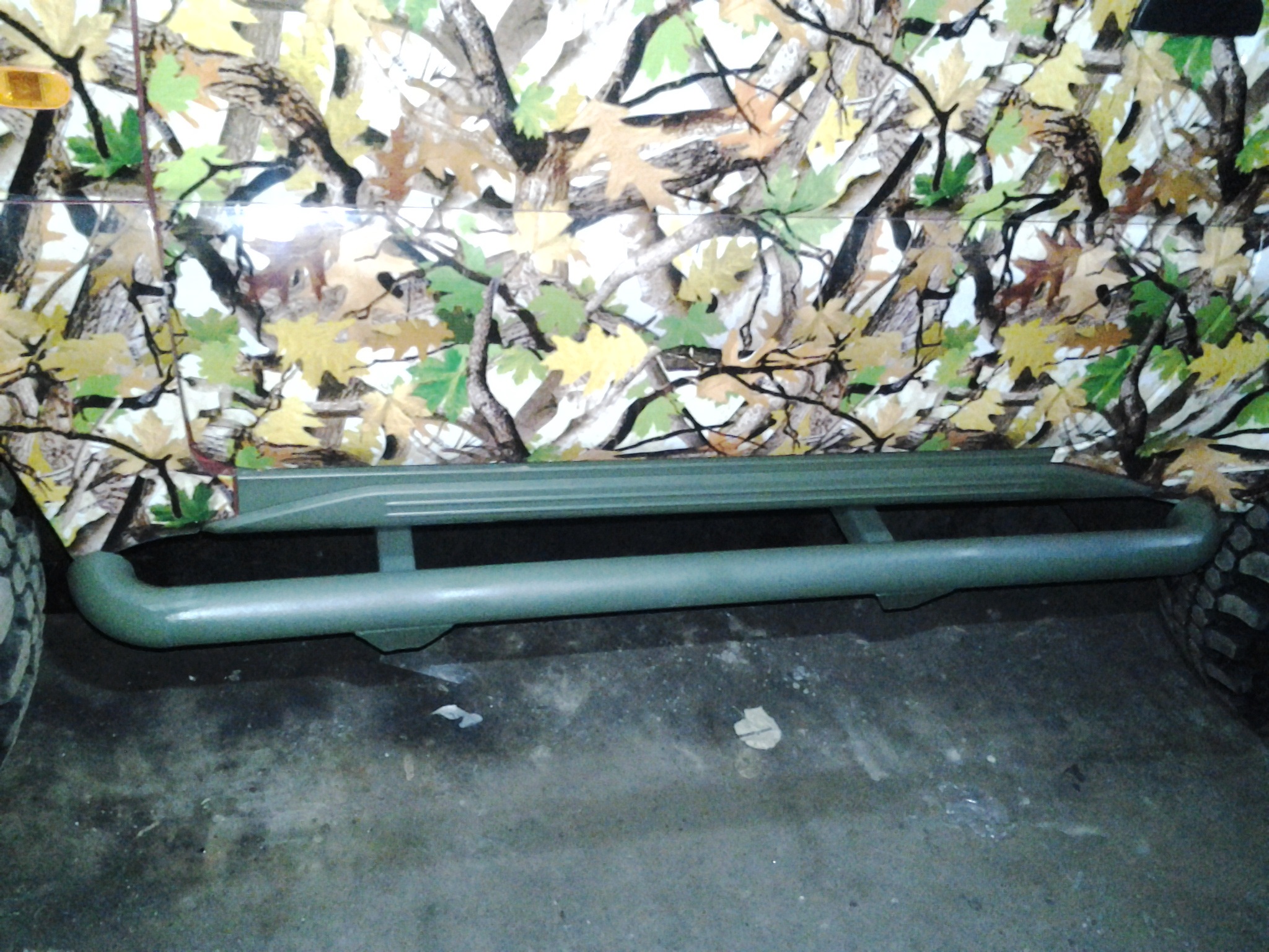

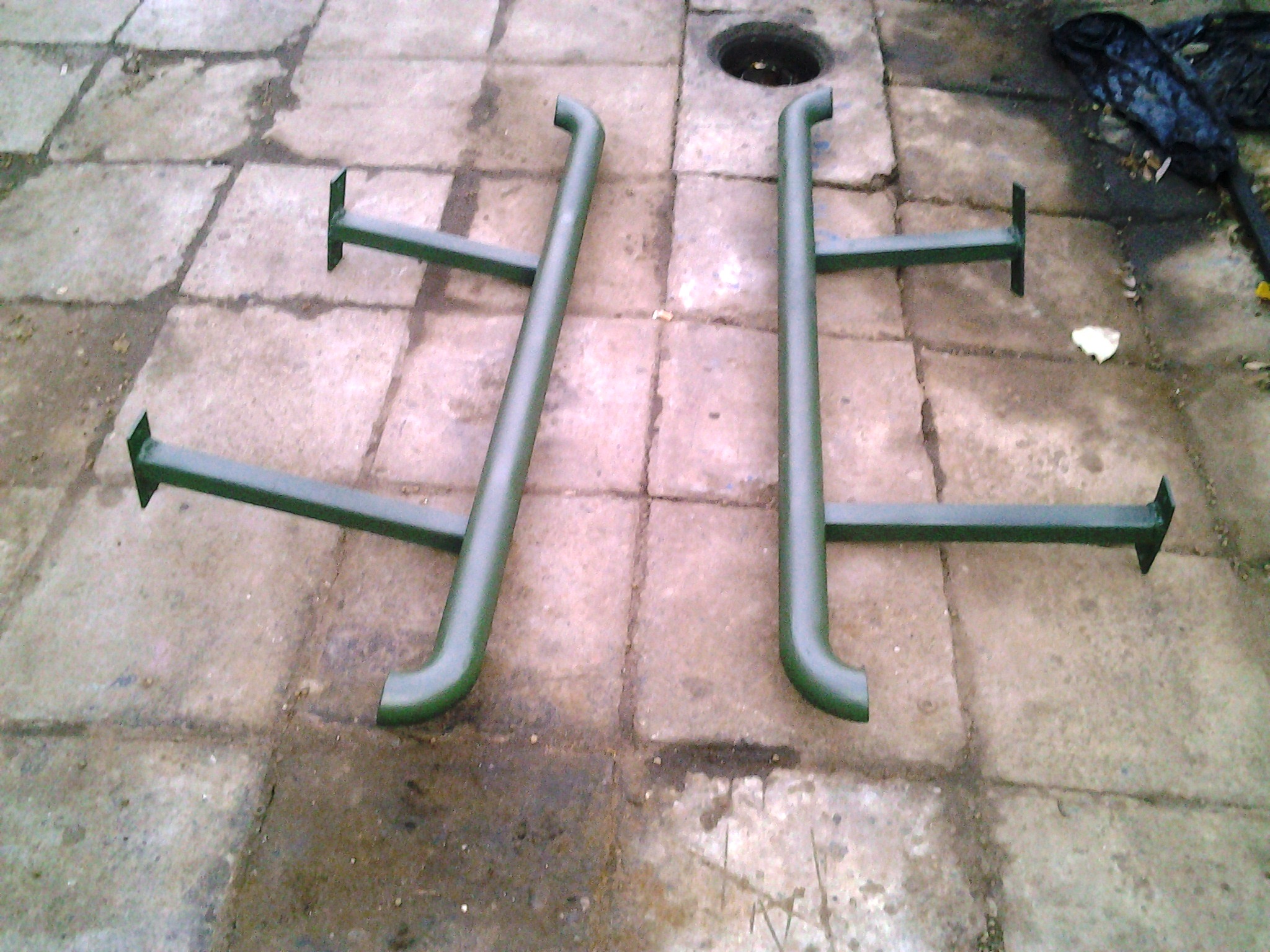

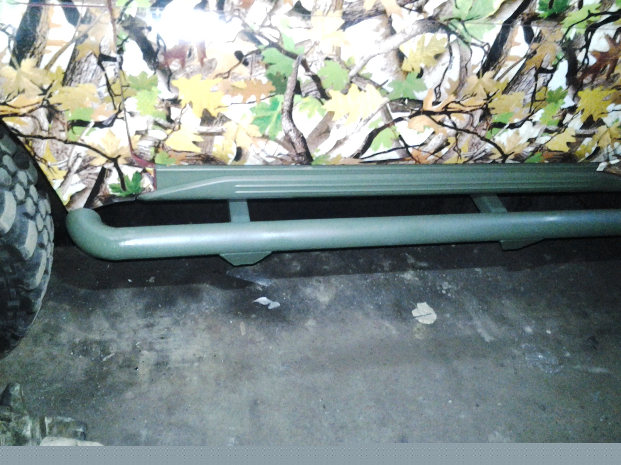

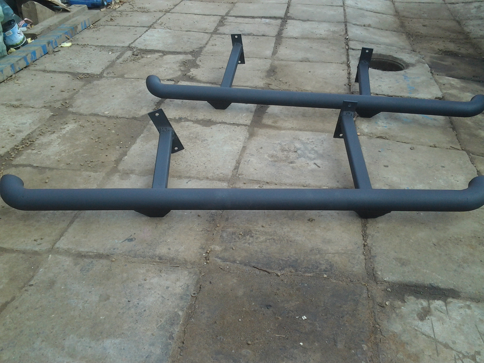

dulceanu ionel Postat Noiembrie 28, 2013 Autor Partajează Postat Noiembrie 28, 2013 Re: Bara fata,praguri Jimny Masina este gata si a ajuns la posesor.Am rezolvat problema cu troliu care fusese montat prost de niste meseriasi de la o reprezentanta auto cu pretentii.Am facut pragurile din teava de 60 mm le-am vopsit cu verde militar mat si la fel am vopsit si bara.[ATTACH=CONFIG]196710[/ATTACH][ATTACH=CONFIG]196711[/ATTACH] Fiecare zi trebuie trăită ca și cum ar fi ultima.. Off-road Alyon Team Link spre comentariu Distribuie pe alte site-uri Alte opțiuni partajare...

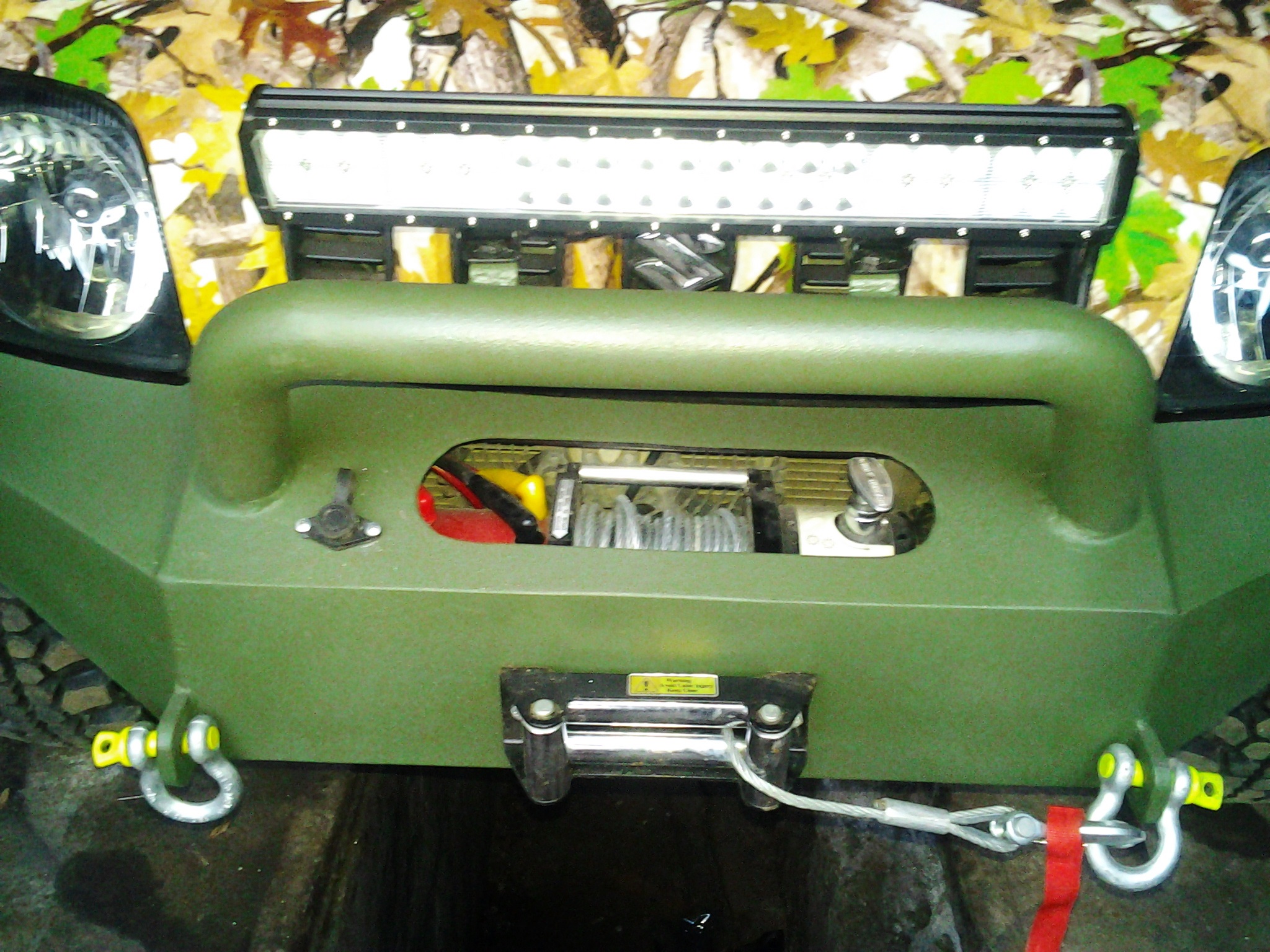

dulceanu ionel Postat Noiembrie 28, 2013 Autor Partajează Postat Noiembrie 28, 2013 Re: Bara fata,praguri Jimny Si pozele cu bara.[ATTACH=CONFIG]196712[/ATTACH][ATTACH=CONFIG]196713[/ATTACH][ATTACH=CONFIG]196714[/ATTACH] Fiecare zi trebuie trăită ca și cum ar fi ultima.. Off-road Alyon Team Link spre comentariu Distribuie pe alte site-uri Alte opțiuni partajare...

dorin4x4 Postat Decembrie 1, 2013 Partajează Postat Decembrie 1, 2013 Re: Bara fata,praguri Jimny Frumoasa lucrare, felicitari ! La ce pret ajunge asa o bara si cate kg are ? Nice job!!!! Link spre comentariu Distribuie pe alte site-uri Alte opțiuni partajare...
dulceanu ionel Postat Decembrie 2, 2013 Autor Partajează Postat Decembrie 2, 2013 Re: Bara fata,praguri Jimny Bara necesita timp si rabdare mai mare datorita formei farurilor.Greutaea barei este de 25 kg dar poate fi si mai mare in funcie de cat de ramfosata se face pe interior.Pretul undeva pe la 500 e cu tot cu vopsit. Fiecare zi trebuie trăită ca și cum ar fi ultima.. Off-road Alyon Team Link spre comentariu Distribuie pe alte site-uri Alte opțiuni partajare...
