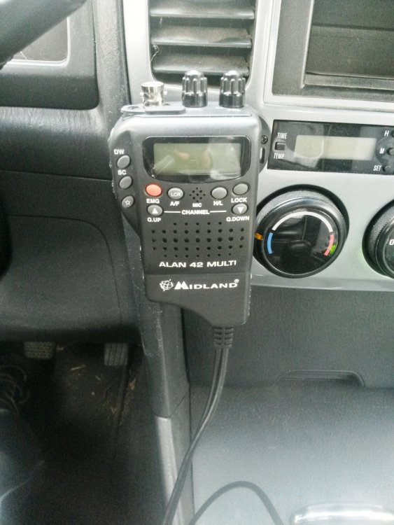

ctinu Posted November 9, 2014 Share Posted November 9, 2014 Re: Optiuni montare antena Solutia pe care am aplicat-o eu, cu modificari minime si cu rezultate f bune (pt cerintele mele). Spicul culcat asigura legatura in coloana si nici nu-l agati de crengi. In plus, il poti demonta. Solutia optima dpdv radiatie o ofera mijlocul plafonului care asigura cel mai bun plan de masa pt antena. Modificand inclinarea tijei se modifica in anumite limite si directivitatea. Sa cunosti, sa vrei - vei putea face ! Link to comment Share on other sites More sharing options...
shark Posted November 9, 2014 Share Posted November 9, 2014 (edited) Re: Optiuni montare antena cam la ce distanta bate spicul ala culcat? In alta ordine deidei, ctinu, e faina solutia ta de atasare a statiei in bord (clema aia cromata). Ma gandeam si eu o la varianta asemanatoare si sUnt curios cad de comoda e cand pui statia in ea, in timpul mersului. Trebuie sa te uiti cu atentie la clema cand pui statia in timpul mersului luandu-ti privirea de la trafic sau poti face miscarea asta si automat, mecanic, fara sa fii atent? Edited November 11, 2014 by Astral Link to comment Share on other sites More sharing options...
ctinu Posted November 10, 2014 Share Posted November 10, 2014 (edited) Re: Optiuni montare antena 1. N-am facut masurari exacte cu spicul culcat. Am avut legatura buna intre 3 masini insirate cam pe 6-700m, inclusiv fara vizibilitate intre ele. De pe vf. Sureanu, cu antena verticala, am luat legatura cu un tir-ist din Cugir (vreo 30-35 km in linie dreapta), care initial m-a injurat, crezand ca imi bat joc de el. 2. Pozitia statiei e cea mai ergonomica si stabila. O ridici si o agati la loc cu ochii inchisi. Daca chiar vrei, poti sa-i atasezi un microfon exterior agatat la "indegura" si atunci nu o mai misti din locul ei. Edited November 10, 2014 by ctinu Sa cunosti, sa vrei - vei putea face ! Link to comment Share on other sites More sharing options...
shark Posted November 10, 2014 Share Posted November 10, 2014 Re: Optiuni montare antena Atunci chiar e faina treaba cu clema. De unde ai luat-o? Link to comment Share on other sites More sharing options...
ctinu Posted November 11, 2014 Share Posted November 11, 2014 Re: Optiuni montare antena O gasesti la cei care comercializeaza astfel de statii. Nu e o problema s-o faci dintr-o tabla oteloasa. Sa cunosti, sa vrei - vei putea face ! Link to comment Share on other sites More sharing options...
shark Posted November 11, 2014 Share Posted November 11, 2014 Re: Optiuni montare antena Ok, multumesc Link to comment Share on other sites More sharing options...
