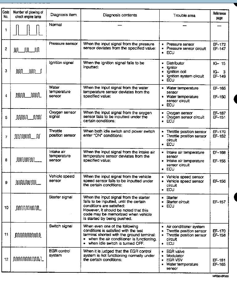

cand am invatat sa fac diagnoza la feroza , am invatat de aici :
, toate bune si frumoase dar in clip imi da 11 coduri , acum de curand s-a aprins check engine si ramane aprins , desi masina merge perfect ... la test , surpriza ...12 clipiri , nu l-am facut odata , ci de 3 ori am zis ca poate nu am numarat bine ... ce cod este numarul 12 ?
Re: coduri diagnoza feroza

Salutare, acum am citit topicul. Sa inteleg ca, daca conectez cei 2 pini indicati in filmulet si pun pe contact o sa pot diagnostica o eventuala problema la motor in functie de numarul de clipiri?
da , daca ti-a ramas becul aprins , atunci el vede ceva eronat peacolo , si facand operatia de citire a erorii (pot fi mai multe) vei vedea ce nu ii place lui ...

pe acelas terminal iti arata toate erorile care sunt daca sunt (vezi in filmulet) adica ai 3 erori sa zicem , clipeste pentru prima de 3 ori sa zicem , face pauza clipeste pt a 2-a de 5 ori sa zicem si pauza si apoi pt a 3-a , apoi pauza si o ia de la cap ... repeta ciclu cat tii contactul pus si strapul intre pini ... si la mine sta relantiul la 1500 rot apoi scade la 800 , se regleaza din surubul de pe corpul clapetei cu o surubelnita dreapta ... daca sta asa si o data moare sa nu fie pe la vacumuri ceva sau la piesa care tine relantiul , este o electrovalva si e situata undeva pe caroserie langa filtrul de benzina ....

Crank angle senzor
Mainfold absolute presure senzor
Colant temperature senzor
As dori daca stiu colegii ce inseamna acesti senzori si unde ar fi pozitionati, niste poze ar fi de folos,oscileaza relantiul la masina si cred ca acel mainfold ar fi buba.
Coolant temperature sensor este senzorul temperatura apa (sau a lichidului de racire), are culoarea verde si este pozitionat exact in spatele motorului, in jumatatea lui superioara. Il vezi f bine daca te uiti dinspre partea soferului.
Ceilalti nu stiu care sunt, dar pot sa iti spun ca "manifold" are legatura cu admisia si evacuarea. Deci e posibil ca ala sa aiba de-a face cu temperatura gazelor la evacuare.
