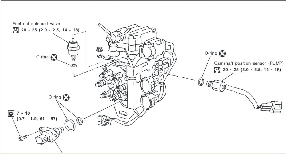

Posesorii de Y60 pot sa imi confirma ca schema de mai jos este cea a pompei de injectie de Y60, 2,8L ?
Daca asta e, care e procedura de demontare a electrovalvei? Necesita ceva lucrare mai delicata?
Re: Electrovalva defecta pe pompa de injectie Nissan Patrol Y60
Nu este de Y60 , dar e asemanatoare in ce priveste electrovalva ( fuel cut solenoid ) .
La demontare/montare nu sunt precautii speciale , altele decat curatenia absoluta in orice moment .
