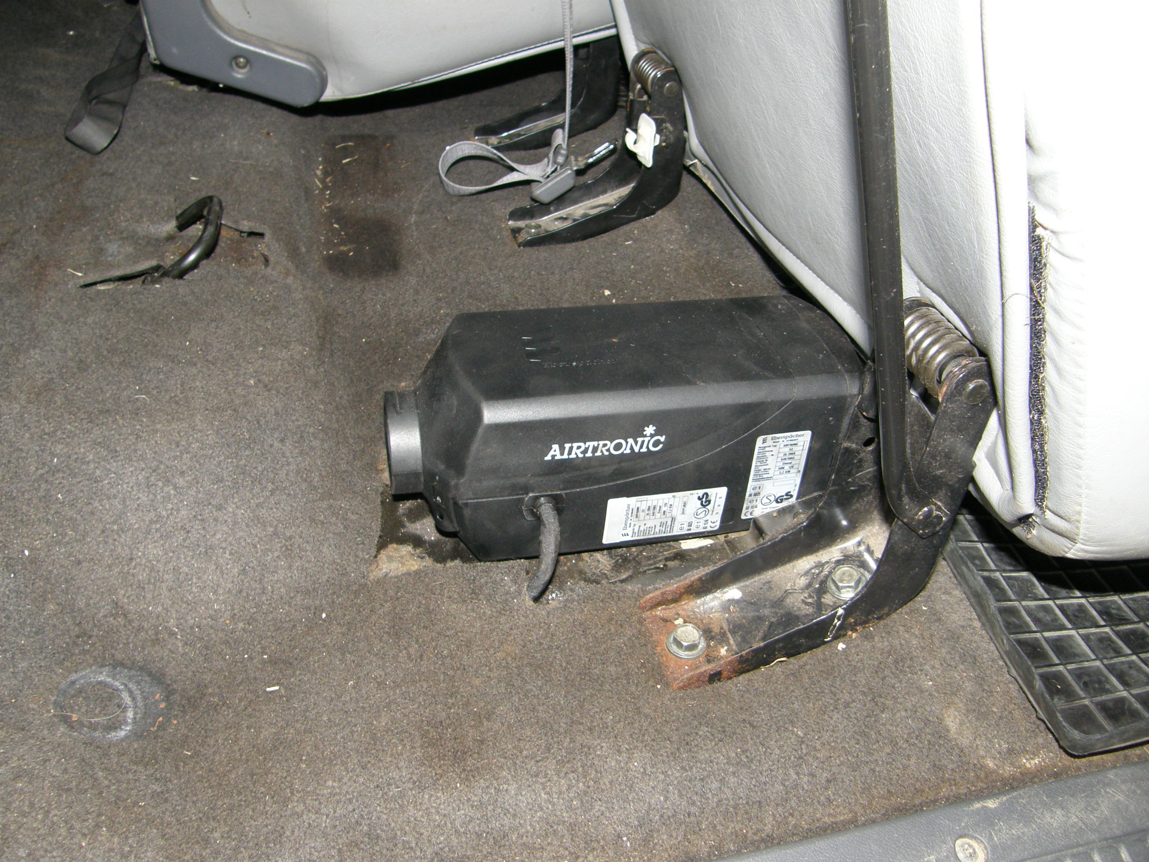

suvi Postat Noiembrie 26, 2013 Partajează Postat Noiembrie 26, 2013 Buna, vreau sa-mi montez un sirocou in Patrolul meu y60 LWB si vreau sa va intreb unde recomandati sa-l montez? eu m-am gandit sa-l pun sub scaunul pasagerului din dreapta fata. M-am gandit ca rezervorul de motorina sa fie in compartimentul motor in recipientul de plastic de la lichidul de la stergatoarele de faruri, oare rezista la motorina,nu o dizolva ? Pentru orice sfat sau poza va multumesc anticipat. Nissan Patrol y60 LWB,Mercedes C combi Honda Dominator nx 650 , 1993 Link spre comentariu Distribuie pe alte site-uri Alte opțiuni partajare...
Florin Bogdan Postat Noiembrie 26, 2013 Partajează Postat Noiembrie 26, 2013 Re: Sirocou pe Y60 Eu l-am montat in spatele scaunelor de la mijlocul masinii. Am sectionat conducta de motorina care trece pe sub acel loc si am tras un traseu in masina. Astfel scapi de orice combinatie de rezervoare separate etc. Peste Webasto am pus o placa metalica cu picioare astfel incat sa nu se aseze nimic pe el si sa tina la distanta orice obiect ce s-ar putea apropia de admisie sau evacuarea de caldura. Esapamentul l-am tras in afara caroseriei prin podea. Daca te hotarasti pt aceasta configuratie, iti pot da si cateva poze. Atentie unde si ce gauresti astfel inact sa nu dai peste armaturi. Stima Florin Bogdan "Imaginaţia este mai importantă decât cunoaşterea. Cunoaşterea este limitată. Imaginaţia înconjură lumea" – Albert Einstein Link spre comentariu Distribuie pe alte site-uri Alte opțiuni partajare...
nomad Postat Noiembrie 26, 2013 Partajează Postat Noiembrie 26, 2013 Re: Sirocou pe Y60 Intrucat discutam de un incalzitor auxiliar pe motorina si eu gasesc ca cea mai simpla abordare este sa te intepi in conducta de alimentare a masinii.Scapi astfel de grija unui rezervor auxiliar.Consumul de combustibil e oricum mic. Life's Too Short To Drive Boring Cars Link spre comentariu Distribuie pe alte site-uri Alte opțiuni partajare...
gamis Postat Noiembrie 26, 2013 Partajează Postat Noiembrie 26, 2013 Re: Sirocou pe Y60 Incalzirea auxiliara poate fi de doua feluri ; - cea care incalzeste aerul din interiorul incintei unde este montata, este mai economica si poate sa functioneze o perioada apreciabila cu un consum de curent redus. - cea care incalzeste apa din circuitul de racire si prin pornirea aerotermei masinii se incalzeste si in interior. Nu ai specificat de care ai. Daca e cea pe aier e o solutie si sub scaun si la picioarele pasagerului si in partea stanga spate in cutia de scule (aceasta solutie este detaliata pe forum, doar trebuie sa cauti) Daca e cea pe apa se poate monta la picioarele pasagerului, dar mai cu seama in compartimentul motor pe circuitul care alimenteaza aeroterma respectind sensul de circulatie a lichidului de racire. Nu este nevoie de un rezervor, se alimenteaza prin pompa ce o are in componenta, racordata dupa filtrul de motorina. Nu neglija traseul de evacuare a gazelor arse, se incinge destul de tare. Link spre comentariu Distribuie pe alte site-uri Alte opțiuni partajare...
samurai Postat Noiembrie 26, 2013 Partajează Postat Noiembrie 26, 2013 Re: Sirocou pe Y60 Eu mi-am montat unul care incalzeste si motorul si habitaclul. E montat langa filtrul de motorina ,pe caroserie ,fiind aproape si de alimentarea cu motorina (cu un T pus pe turul de la rezervor) si de furtunele care duc antigelul spre radiatorul pt incalzirea habitaclului. De asemenea da comanda si ventilatorului din interiorul masinii. Daca nu uit pun maine si o poza. Dacia 500 Lastun(Pt showuri TV) Mercedes-Benz B200 CDI(Pentru nevasta) Nissan Patrol Y60 Link spre comentariu Distribuie pe alte site-uri Alte opțiuni partajare...
suvi Postat Noiembrie 28, 2013 Autor Partajează Postat Noiembrie 28, 2013 Re: Sirocou pe Y60 Multumesc de raspunsuri, este de aia ce incalzeste aerul. Cred ca o sa-l pun sub scaunul dreapta fata. Nissan Patrol y60 LWB,Mercedes C combi Honda Dominator nx 650 , 1993 Link spre comentariu Distribuie pe alte site-uri Alte opțiuni partajare...
suvi Postat Ianuarie 8, 2014 Autor Partajează Postat Ianuarie 8, 2014 Re: Sirocou pe Y60 De ieri am motorhome cu incalzire :banana l-am montat sub bancheta din mijloc in partea dreapta. Admisia si evacuarea se face prin gaurile date in caroserie si tevile sunt prinse de sasiu.Alimentarea se face din bazinul pt. spalarea farurilor (oricum nu aveam stergatoare) iar pompita este prinsa dedesubt pe sasiu. Panoul de comanda este pe stalpul dintre portbagaj si usa dreapta lateral sa fie la indemana cand sunt in pat. Multumesc pt. sfaturi. Urmeaza proba cat de repede. :tk Nissan Patrol y60 LWB,Mercedes C combi Honda Dominator nx 650 , 1993 Link spre comentariu Distribuie pe alte site-uri Alte opțiuni partajare...

suvi Postat Februarie 2, 2014 Autor Partajează Postat Februarie 2, 2014 Re: Sirocou pe Y60 pret nu stiu, dar e foarte ok ca si functionare iar la o proba de a mea a consumat 0.18 litri /doua ore. deci cca 1l /noapte Nissan Patrol y60 LWB,Mercedes C combi Honda Dominator nx 650 , 1993 Link spre comentariu Distribuie pe alte site-uri Alte opțiuni partajare...
suvi Postat Aprilie 19, 2014 Autor Partajează Postat Aprilie 19, 2014 Re: Sirocou pe Y60 extraordinara inventia (sirocoul), pana acum am dormit de doua ori, afara era zapada si minus grade iar in habitaclu puteai sta in chiloti. Consum mediu pe noapte 0.6 litri/6-7 ore Nissan Patrol y60 LWB,Mercedes C combi Honda Dominator nx 650 , 1993 Link spre comentariu Distribuie pe alte site-uri Alte opțiuni partajare...
