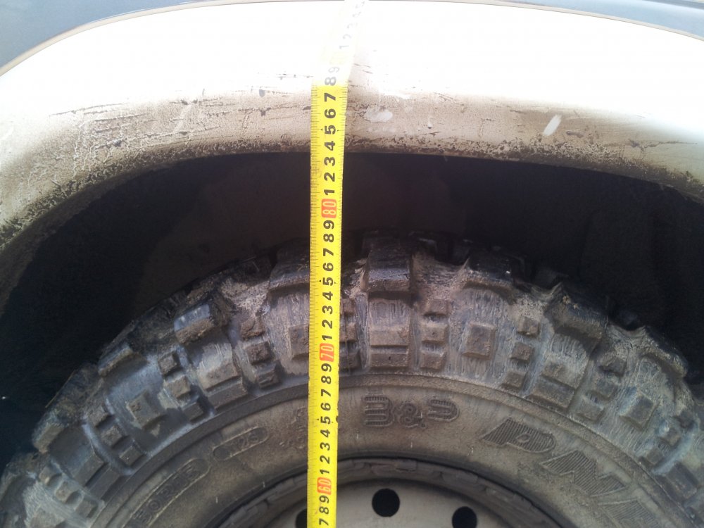

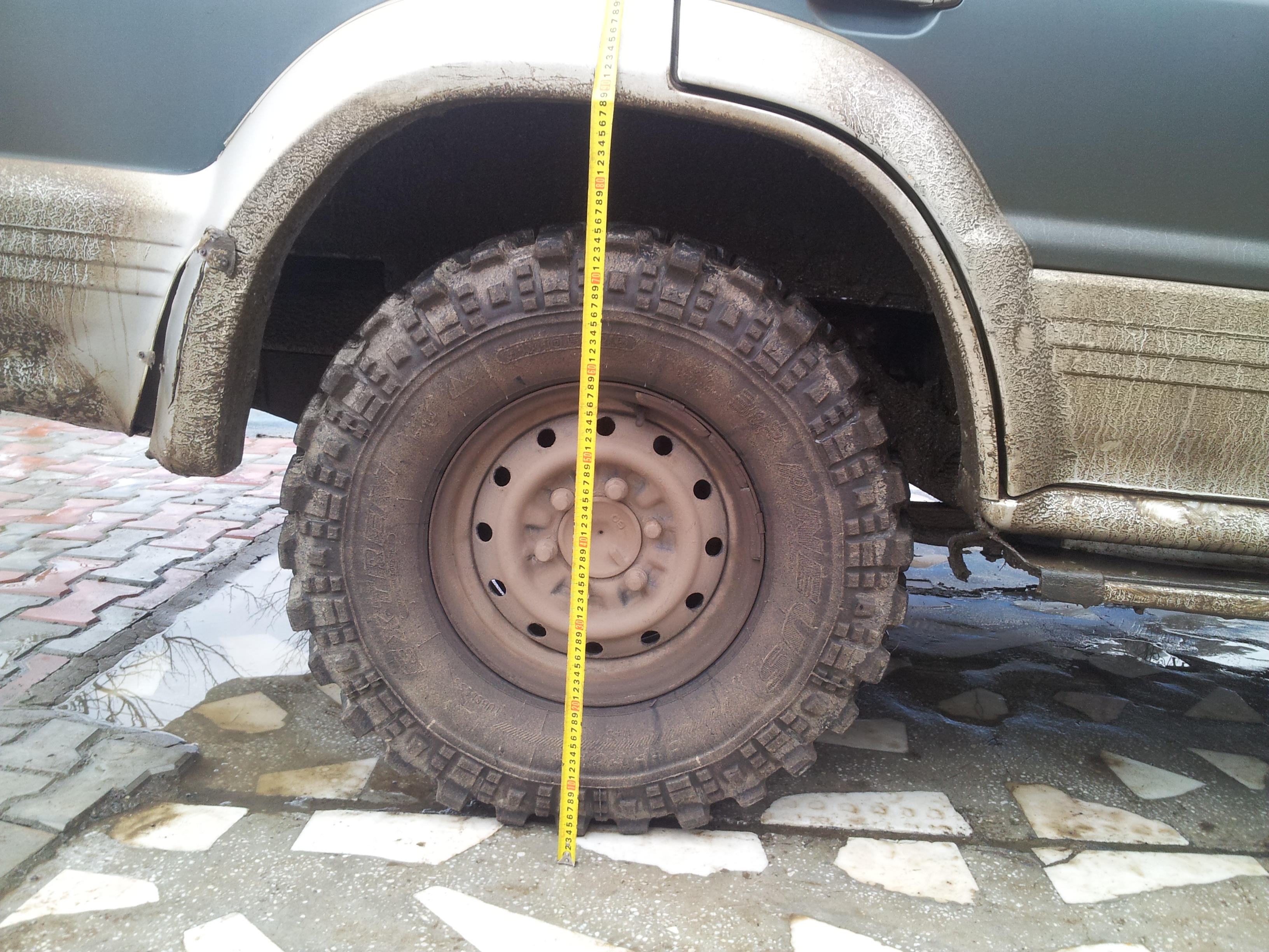

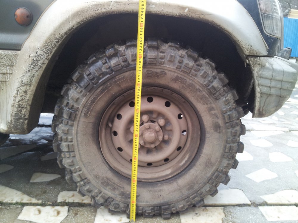

cionea28 Postat Decembrie 23, 2013 Autor Partajează Postat Decembrie 23, 2013 Re: pajero garda sol Azi am lasat din barile de torsiune cat sa nu topaie sa fie la normal dar lasand fata mai jos spatele se ridica f mult dupa terminare fata inca tare nici decum comoda la condus spatele se ridica cu 7/8cm in plus diferenta de partea fata pe spate am 90 si pe fata 83 Care ar fi problema daca il fac egalitate fara/spate este caruta curata nu amortizeaza nimic Link spre comentariu Distribuie pe alte site-uri Alte opțiuni partajare...

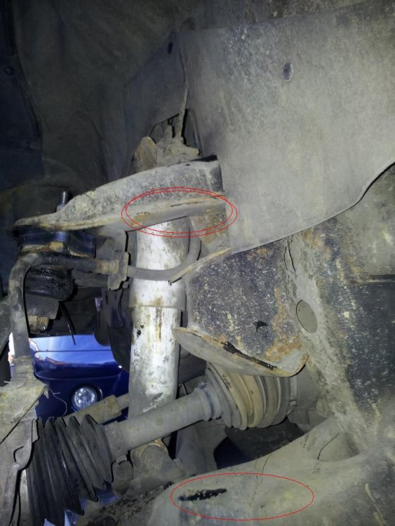

Roby200487 Postat Ianuarie 7, 2014 Partajează Postat Ianuarie 7, 2014 Re: pajero garda sol Pai normal ca e rigida, maisna acum iti sta pe tampanele (limitatoarele) de la brat. Ridica masina din mijloc, dupa care iei o cheie tubulara de 27 (sau 24, nu mai tin exact minte) si reglezi barile stabilizatoare. Incearca sa faci aceleasi numar de ture mpe ambele parti. Surburile de reglaj le gasesti sub masina aproximativ la stalpul dintre usi. Faci vreo 8-9 ture la suruburi dupa care o lasi jos si te uiti sa vezi cat s-a inaltat. Din experienta iti spun ca sa raman cel putin 1,5-2 cm distanta fata de limitatorul de sus. Daca te iiti din fata, pe langa pivot ai sa vezi si limitatoarele, daca stii la ce ma refer. Pnde i incercuit cu rosu normal sunt niste tampoane de caucicuc, care multi si le scot ca sa flexeze masian mai bine din fata (nu este foarte castigator ca rupi planetarele). Tie probabil acuma masina sta pe taponul de jos dupa cum scriam mai sus, dupa ce faci reglajul , cu maisna lasata jos, sa fie o distanta maxim minim de 1.5-2 cm fata de tamponul de sus, altfel cand veri sari cu masina va fi rigida si o sa sune urat :) Am patit si eu. 200Hp Boosted ZD30 - NADS Fitted - Oil Catch Tank - OME +5 - Cooper STT PRO 33" - 13000lbs winch - Snorkel - Roof Tent Link spre comentariu Distribuie pe alte site-uri Alte opțiuni partajare...
cionea28 Postat Ianuarie 7, 2014 Autor Partajează Postat Ianuarie 7, 2014 Re: pajero garda sol Pai normal ca e rigida, maisna acum iti sta pe tampanele (limitatoarele) de la brat. Ridica masina din mijloc, dupa care iei o cheie tubulara de 27 (sau 24, nu mai tin exact minte) si reglezi barile stabilizatoare. Incearca sa faci aceleasi numar de ture mpe ambele parti. Surburile de reglaj le gasesti sub masina aproximativ la stalpul dintre usi. Faci vreo 8-9 ture la suruburi dupa care o lasi jos si te uiti sa vezi cat s-a inaltat. Din experienta iti spun ca sa raman cel putin 1,5-2 cm distanta fata de limitatorul de sus. Daca te iiti din fata, pe langa pivot ai sa vezi si limitatoarele, daca stii la ce ma refer. Pnde i incercuit cu rosu normal sunt niste tampoane de caucicuc, care multi si le scot ca sa flexeze masian mai bine din fata (nu este foarte castigator ca rupi planetarele). Tie probabil acuma masina sta pe taponul de jos dupa cum scriam mai sus, dupa ce faci reglajul , cu maisna lasata jos, sa fie o distanta maxim minim de 1.5-2 cm fata de tamponul de sus, altfel cand veri sari cu masina va fi rigida si o sa sune urat :) Am patit si eu. [ATTACH=CONFIG]200125[/ATTACH] M-am uitat nu sta pe tampoane e intre si e rigida daca o ridic din barile de torsiune se ridiga da devin din ce in ce mai rigida acuma este cam la normal joaca fata dar e prea joasa si apropo ce chestie ai tu acolo in poza la pivot ceva distantier Link spre comentariu Distribuie pe alte site-uri Alte opțiuni partajare...
cionea28 Postat Ianuarie 7, 2014 Autor Partajează Postat Ianuarie 7, 2014 Re: pajero garda sol M-am uitat nu sta pe tampoane e intre si e rigida daca o ridic din barile de torsiune se ridiga da devin din ce in ce mai rigida acuma este cam la normal joaca fata dar e prea joasa si apropo ce chestie ai tu acolo in poza la pivot ceva distantier si tampoanele tale de guma au disparut Link spre comentariu Distribuie pe alte site-uri Alte opțiuni partajare...
Roby200487 Postat Ianuarie 7, 2014 Partajează Postat Ianuarie 7, 2014 Re: pajero garda sol I o poza informativa. Lasa tu distantierul. Ce presiune ai in roti? 200Hp Boosted ZD30 - NADS Fitted - Oil Catch Tank - OME +5 - Cooper STT PRO 33" - 13000lbs winch - Snorkel - Roof Tent Link spre comentariu Distribuie pe alte site-uri Alte opțiuni partajare...
cionea28 Postat Ianuarie 7, 2014 Autor Partajează Postat Ianuarie 7, 2014 Re: pajero garda sol I o poza informativa. Lasa tu distantierul. Ce presiune ai in roti? Presiune egala toate 4. 1.5bar ti asa cred sa ziki despre chestia aia distantieru stiu ca inalta dar e sigur nu se rupe.nu cedeaza sau cat inalta? Link spre comentariu Distribuie pe alte site-uri Alte opțiuni partajare...
Roby200487 Postat Ianuarie 8, 2014 Partajează Postat Ianuarie 8, 2014 (editat) Re: pajero garda sol NU inalta cu nimic. Se numeste Ball joint flip. Aceasta inventie iti mareste distanta intre brate si sasiu, adica iti permite sa incurciseze mai mult. Dar cu asta distrugi planetarele in cazul in care nu se rup suruburile inainte (de la bjf) :). NU is are rost aceasta modificare. Editat Ianuarie 8, 2014 de Roby200487 200Hp Boosted ZD30 - NADS Fitted - Oil Catch Tank - OME +5 - Cooper STT PRO 33" - 13000lbs winch - Snorkel - Roof Tent Link spre comentariu Distribuie pe alte site-uri Alte opțiuni partajare...
gnok Postat Ianuarie 11, 2014 Partajează Postat Ianuarie 11, 2014 Re: pajero garda sol Telescoape fata nu sunt ok (80%)...atentie la schimbarea lor...masina se coboara din torsiuni la minim si se regleaza ulterior astfel incat intre tampoanele de pe brat si bratul inferior sa fie maxim 2 cm (de fapt 18 mm)...asta stok. daca pe spate ai alte arcuri se schimba datele ...si urci torsiunile pana mai raman 1-1.5 spire spre maxim, mai mult ai vazt efectul...daca tot nu iti place ...alte arcuri spate... Link spre comentariu Distribuie pe alte site-uri Alte opțiuni partajare...
gnok Postat Ianuarie 11, 2014 Partajează Postat Ianuarie 11, 2014 (editat) Re: pajero garda sol NU inalta cu nimic. Se numeste Ball joint flip. Aceasta inventie iti mareste distanta intre brate si sasiu, adica iti permite sa incurciseze mai mult. Dar cu asta distrugi planetarele in cazul in care nu se rup suruburile inainte (de la bjf) :). NU is are rost aceasta modificare. Distrugi rulmentii din fuzeta...planetarele eventual se rup datorita unghiului mare intre grup si roata...si asta cand se forteaza mai ales cu 30' in sus...Ah...nu incrucisezi mai mult decat daca ii elimini stopperele alea din cauciuc...si te duci cat iti permite telescopul,pe care sa il spargi la primul sant cand ajunge pistonul in capatul telescopului....pe probatea...:)))))) Editat Ianuarie 11, 2014 de gnok Link spre comentariu Distribuie pe alte site-uri Alte opțiuni partajare...

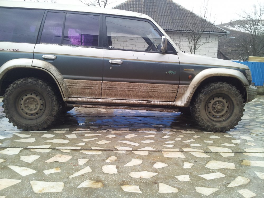

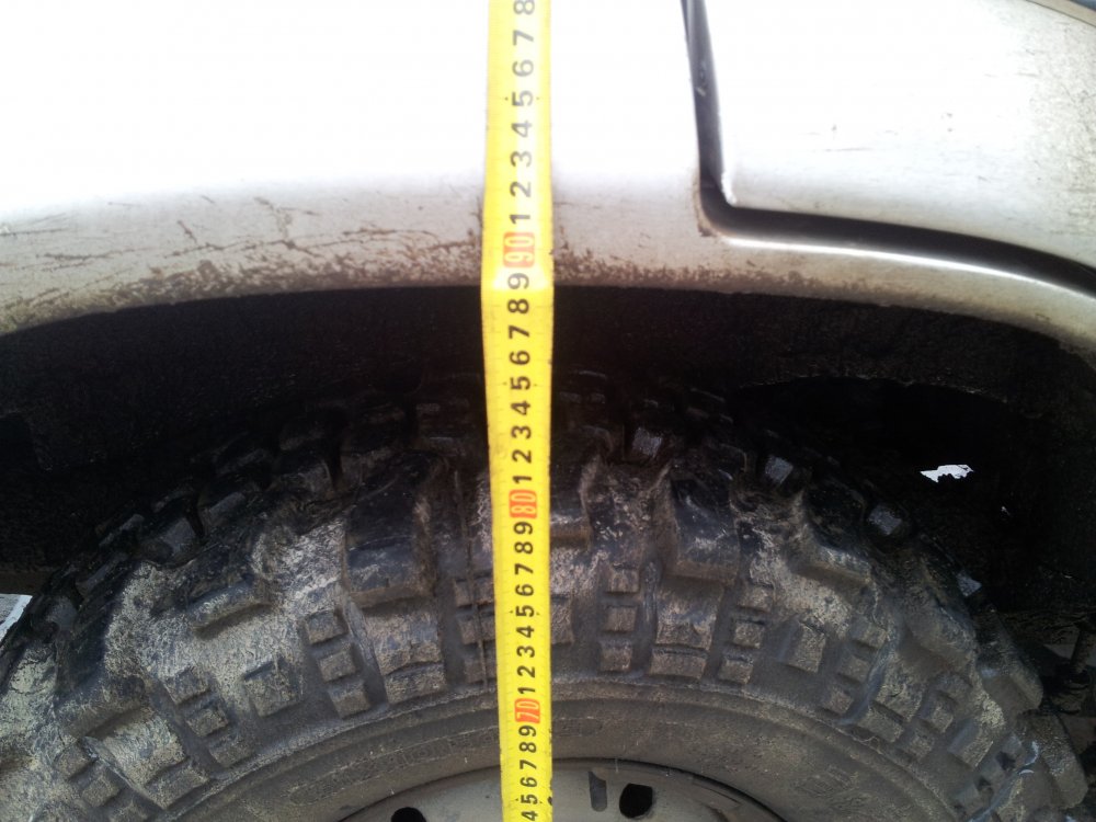

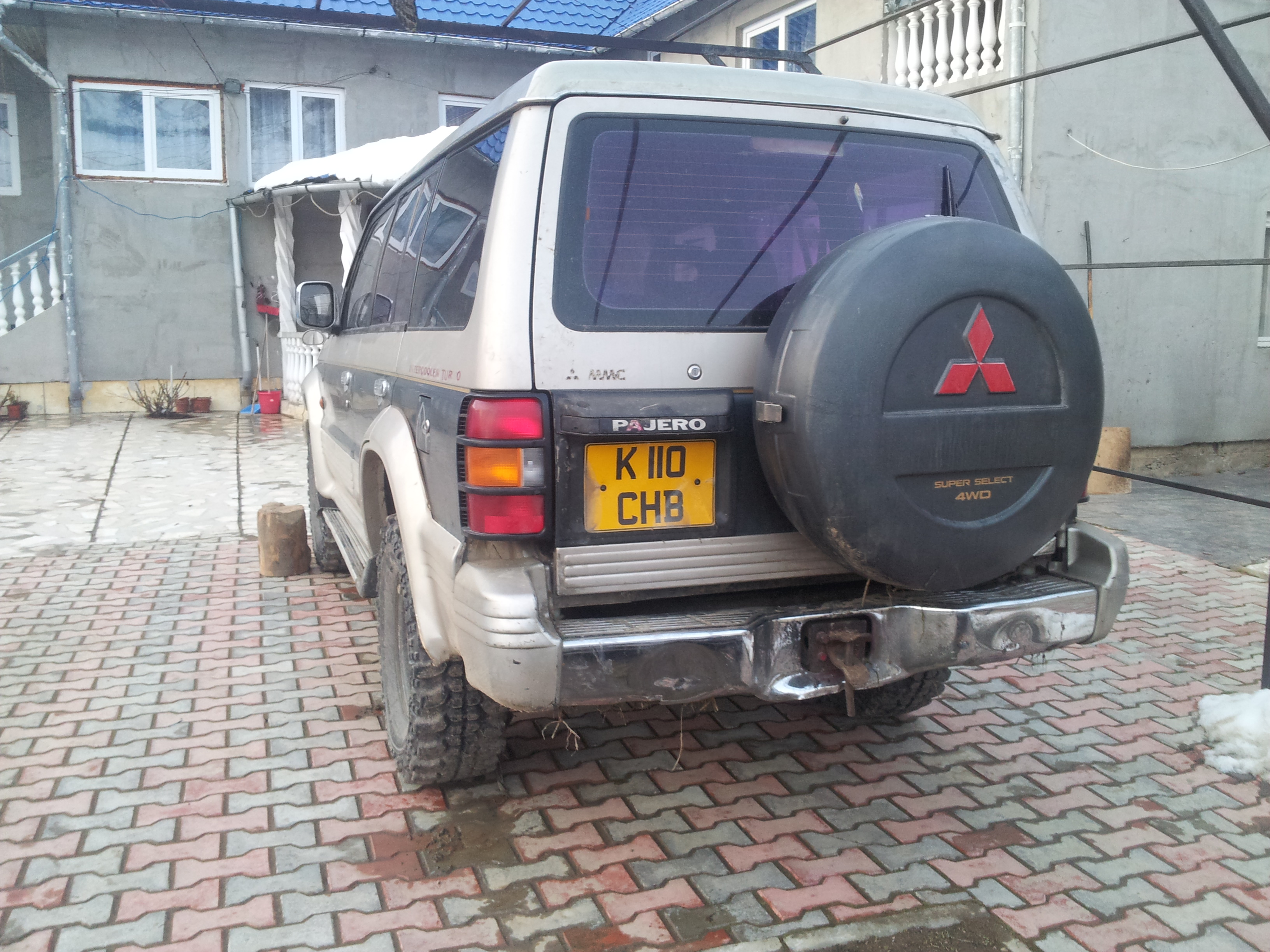

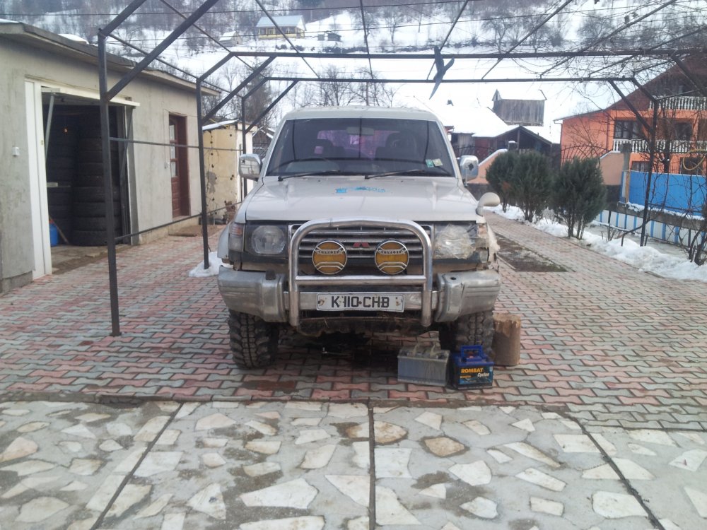

cionea28 Postat Februarie 2, 2014 Autor Partajează Postat Februarie 2, 2014 (editat) In sfarsit l-am saltat putin, adica 90 fata, 94 spate, s-a ridicat 6cm cu bodylift de 5 cm, da' nu imi place ca arata urat spatele, bara jos si caroseria sus, se vede un gol... se poate ridica bara? Editat Februarie 2, 2014 de Astral Link spre comentariu Distribuie pe alte site-uri Alte opțiuni partajare...
