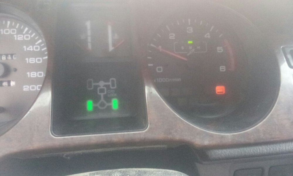

catasebi Postat Noiembrie 29, 2013 Partajează Postat Noiembrie 29, 2013 Buna. Acum am avut un pic de timp si am facut o curatenie mai "aprofundata" in bord, ocazie cu care am schimbat si ceva becuri arse de pe acolo. Problema e ca raman acolo 2 becuri verzi de la rotile de jos, cum ne uitam la bord si nu e cuplat nimic. Ce explicatie poate fi? Mersi Sezi bland, ca-s din Maramu' ! Link spre comentariu Distribuie pe alte site-uri Alte opțiuni partajare...
Tavi D. Postat Noiembrie 29, 2013 Partajează Postat Noiembrie 29, 2013 Re: 2.8 td raman becurile verzi de la roti aprinse in bord Pai asa trebuie cand e in 4x2, sa stea aprinse cu verde rotile din spate! [sIGPIC][/sIGPIC] Link spre comentariu Distribuie pe alte site-uri Alte opțiuni partajare...
catasebi Postat Noiembrie 29, 2013 Autor Partajează Postat Noiembrie 29, 2013 Re: 2.8 td raman becurile verzi de la roti aprinse in bord Mama lor de becuri arse... Ms domnu' Sezi bland, ca-s din Maramu' ! Link spre comentariu Distribuie pe alte site-uri Alte opțiuni partajare...

catasebi Postat Decembrie 12, 2013 Autor Partajează Postat Decembrie 12, 2013 (editat) Re: 2.8 td raman becurile verzi de la roti aprinse in bord Mai am niste probleme, daca ma puteti ajuta. Prima e becul portocaliu din atasament. Sta aprins tot timpul. Acuma de 2 zile s-a aprins si becul rosu cu semnul exclamarii. Deja am pom de craciun in bord de cand am schimbat becurile. Iar acul de la motorina sta jos de tot, indiferent de cantitatea din rezervor. Si ultima intrebare e de ce cand trec de 60 km\ora tremura toata masina. Ms frumos Editat Decembrie 12, 2013 de catasebi Sezi bland, ca-s din Maramu' ! Link spre comentariu Distribuie pe alte site-uri Alte opțiuni partajare...
Tavi D. Postat Decembrie 12, 2013 Partajează Postat Decembrie 12, 2013 Re: 2.8 td raman becurile verzi de la roti aprinse in bord Eu unul nu imi dau seama ce reprezinta becul portocaliu, dar un manual de utilizare ti-ar prinde bine... Legat de trepidatii, pot fi mai multe motive: roti neechilibrate sau un cauciuc/janta deformate, cardan dezechilibrat, o cruce cardanica uzata rau, etc [sIGPIC][/sIGPIC] Link spre comentariu Distribuie pe alte site-uri Alte opțiuni partajare...
comanr Postat Decembrie 12, 2013 Partajează Postat Decembrie 12, 2013 Re: 2.8 td raman becurile verzi de la roti aprinse in bord posibil sa fie de la apa in filtrul de motorina sau nivelul de apa in vasul de expansiune , incearca sa faci rost de manualul masinii , trebuie sa scrie sigur. masina tremura din cauza ca ti a intrat zapada la jante :D Link spre comentariu Distribuie pe alte site-uri Alte opțiuni partajare...
Cristi S Postat Decembrie 12, 2013 Partajează Postat Decembrie 12, 2013 Re: 2.8 td raman becurile verzi de la roti aprinse in bord Salut. La o prima vedere pare a fi sensorul vasului de expansiune. Ai verificat nivelul lichidului de racire? Daca da si este la nivelul corect e posibil sa fie senzorul stricat. Link spre comentariu Distribuie pe alte site-uri Alte opțiuni partajare...
vitalies Postat Decembrie 13, 2013 Partajează Postat Decembrie 13, 2013 Re: 2.8 td raman becurile verzi de la roti aprinse in bord ai stropitoare pentru faruri? la mine becul ala portocaliu semnifica lipsa lichidului in vasul cu pricina. Nu sunt trist - doar treaz... "Cel mai greu e sa cauti o pisica neagra, intr-o camera scufundata in intuneric… Mai ales daca acea pisica nici nu exista”- Confucius Link spre comentariu Distribuie pe alte site-uri Alte opțiuni partajare...
catasebi Postat Decembrie 13, 2013 Autor Partajează Postat Decembrie 13, 2013 Re: 2.8 td raman becurile verzi de la roti aprinse in bord Cel galben se pare ca e de la rezervorul pt lichid la faruri. dar acuma ma streseaza ala rosu cu semnul exclamarii... S-a aprins din mers. eram cu fata cuplata pe zapada. sa fi ramas senzoru de la frana de mana? Sezi bland, ca-s din Maramu' ! Link spre comentariu Distribuie pe alte site-uri Alte opțiuni partajare...
Tavi D. Postat Decembrie 14, 2013 Partajează Postat Decembrie 14, 2013 Re: 2.8 td raman becurile verzi de la roti aprinse in bord Nu cumva ai placute de frana cu senzori de uzura? [sIGPIC][/sIGPIC] Link spre comentariu Distribuie pe alte site-uri Alte opțiuni partajare...
staicucostel Postat Decembrie 14, 2013 Partajează Postat Decembrie 14, 2013 Re: 2.8 td raman becurile verzi de la roti aprinse in bord becul rosu cu semnul exclamarii se aprinde din doua motive. 1 nu ai suficient lichid de frana in vas. 2 contactul de la frana de mana defect. o zi buna la toata lumea Link spre comentariu Distribuie pe alte site-uri Alte opțiuni partajare...
catasebi Postat Decembrie 17, 2013 Autor Partajează Postat Decembrie 17, 2013 Re: 2.8 td raman becurile verzi de la roti aprinse in bord Da Costele, ai avut dreptate, prima explicatie a ta a fost valabila. Era lichidul la minim, nu sub, dar am rezolvat-o.Ms frumos Sezi bland, ca-s din Maramu' ! Link spre comentariu Distribuie pe alte site-uri Alte opțiuni partajare...
