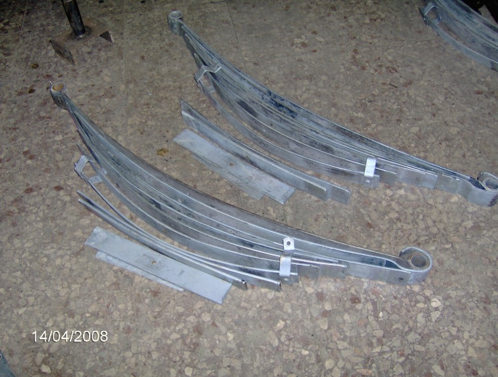

fan2474 Posted November 29, 2013 Share Posted November 29, 2013 sal am un m si am probleme cu arcurile . m-am tot iutat sa vad daca este vreo discutie da n-am gasit. oricum. deci am demontat arcurile si am curbat foaie cu foaie ca sa ridic suspensiile cu 5cm. am pus si telescoape mai lungi , toate bune dar ... surpriza o aparut la 3000-3500km, si anume s-or intins la loc. o trebuit sa dau jos telescoapele ca bateau in cap si sa nu le strimb. ce drac sa le fac?? m-am gandit sa scot 2foi si sa bag una de utilitara sau nu stiu. precizez ca masina o fost de la privat si nu stiu cit si cum s-o incarcat pe el. masina eu o folosesc duminica si niciodata nu am incarcat in ea . aveti vreo solutie?? merci Link to comment Share on other sites More sharing options...

fan2474 Posted December 2, 2013 Author Share Posted December 2, 2013 Re: foi arc ims Decat sa adaugi alte foi , mai bine scoti si intercalezi un arc elicoidal intre sasiu si punte . Trebuie doar un arc si doua talere ... e mai mult de gandit , nu de muncit ... da. dar nu vreau sa modific masina. eventual sa pun arcuri de supraincarcare cum erau la aro pe vremuri (i-mi aduc aminte de la bunicu ca avea . dar nu stiu daca merg si va rezista arcurile spirala daca foile s-or intins? mai buna-i ideea cu inlocuirt foile. i munca dar alta solutie nu am . Link to comment Share on other sites More sharing options...
fan2474 Posted December 2, 2013 Author Share Posted December 2, 2013 Re: foi arc ims . am cheltuit atit de mult sa refac masina originala si nu vreau modificari structurale ,deci arcurile spirale pica . maine o sa pun o npoza ca nu am pe comp asta . eu am curbat foile cu masina de curbat si dupa ce am montat tot masina era perfecta. dar ca sa calesc iar arcurile nu se merita ca materialul de arcuri este dat dracu ( duritate si elasticitate .cei care fac asa ceva i-si pastreaza secretul ca si clopotarii.-) ) ideea era sa pun sh ca noi la mesteri specializati i-mi vin 55eur foaia . deci nu convine(pt mine) solutia cu arcuri spirala ajutatoare merge doar daca stiu exact ce fel de arc , ca pt probe nu am de unde lua arcuri ,si noi sint cam la 40eur perechea ..... pica si asta . sa vad ca mi-o promis un baiet niste arcuri de iveco daily acum sa vedem ( is 2mm mai groase dar la largime is egale si poate scap cu cite o foie la arc) Link to comment Share on other sites More sharing options...
