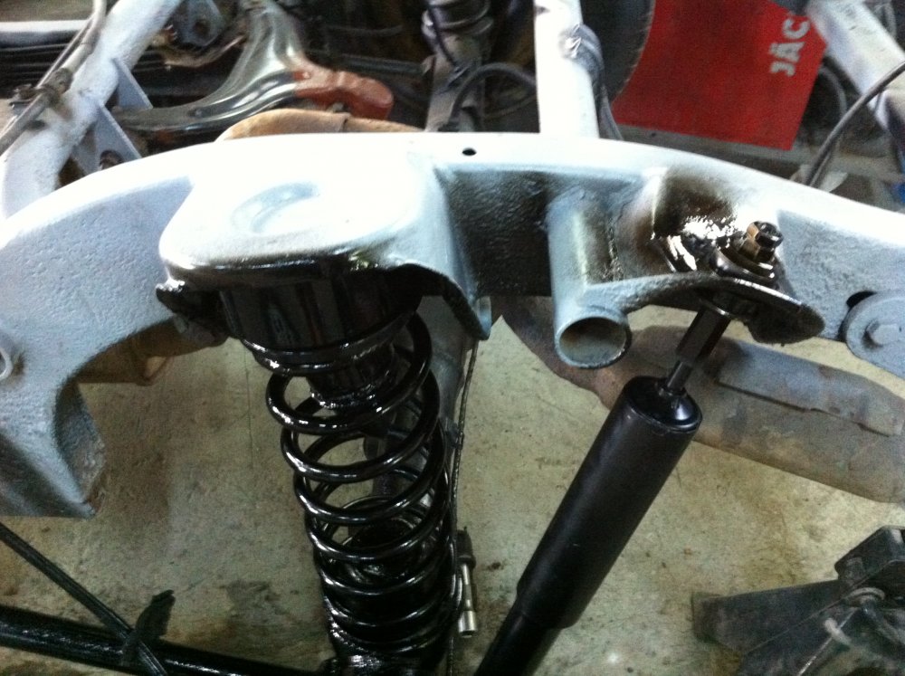

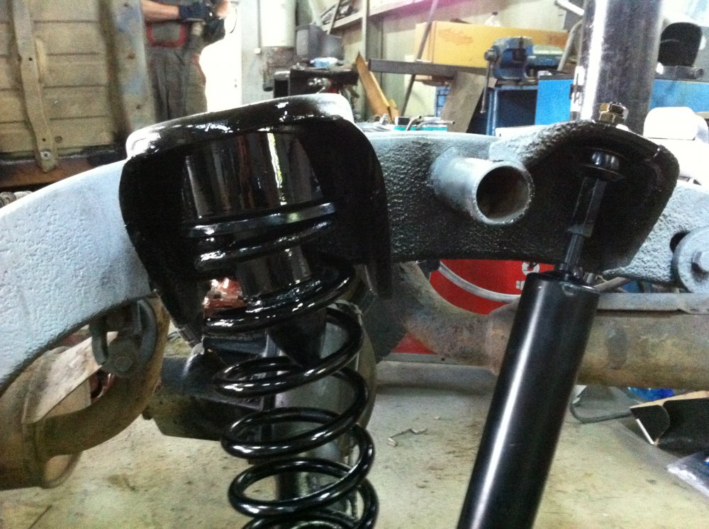

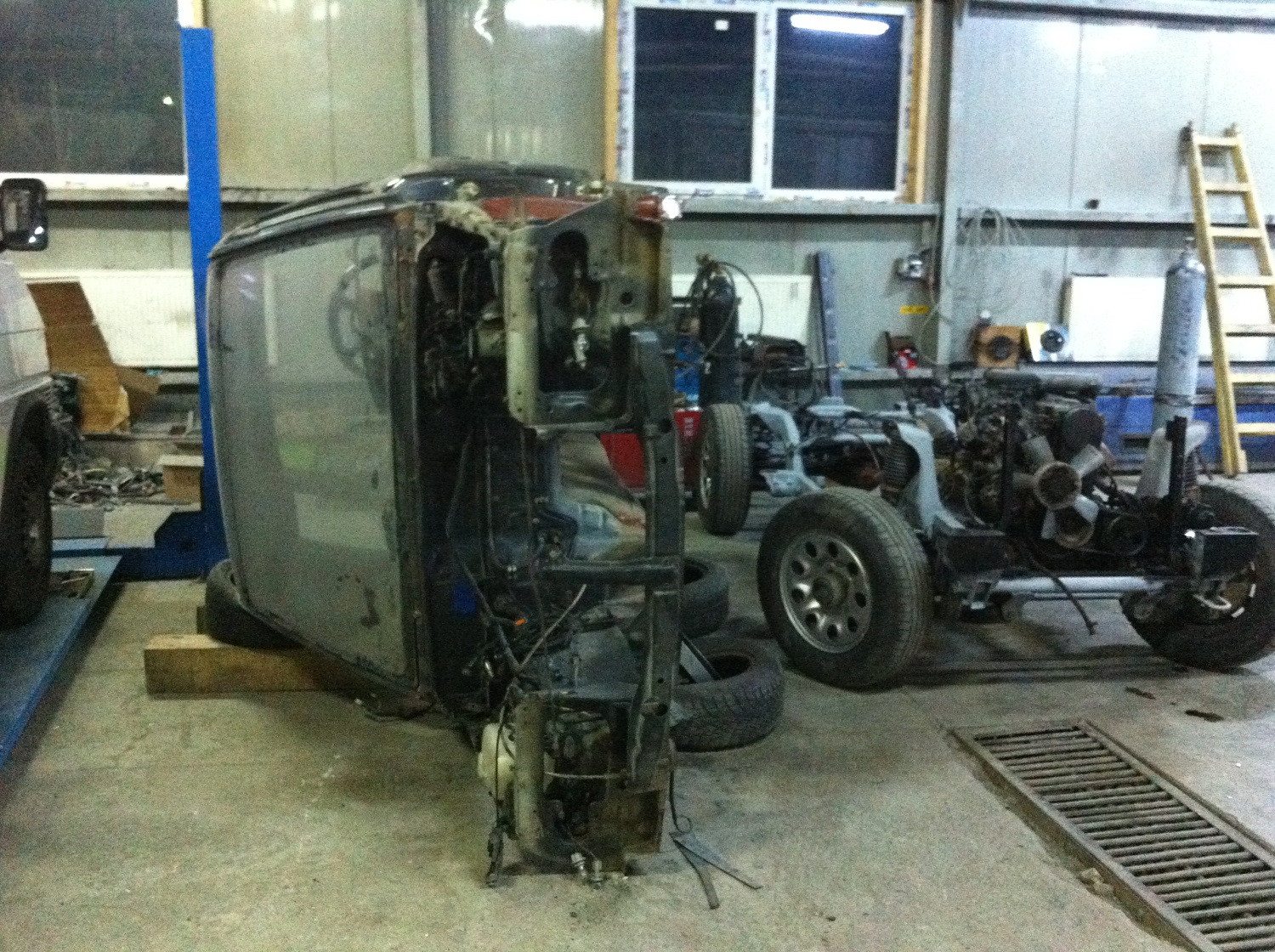

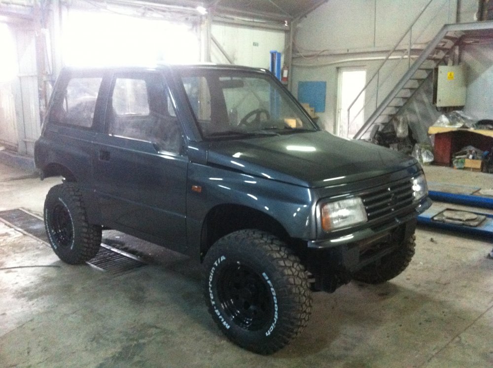

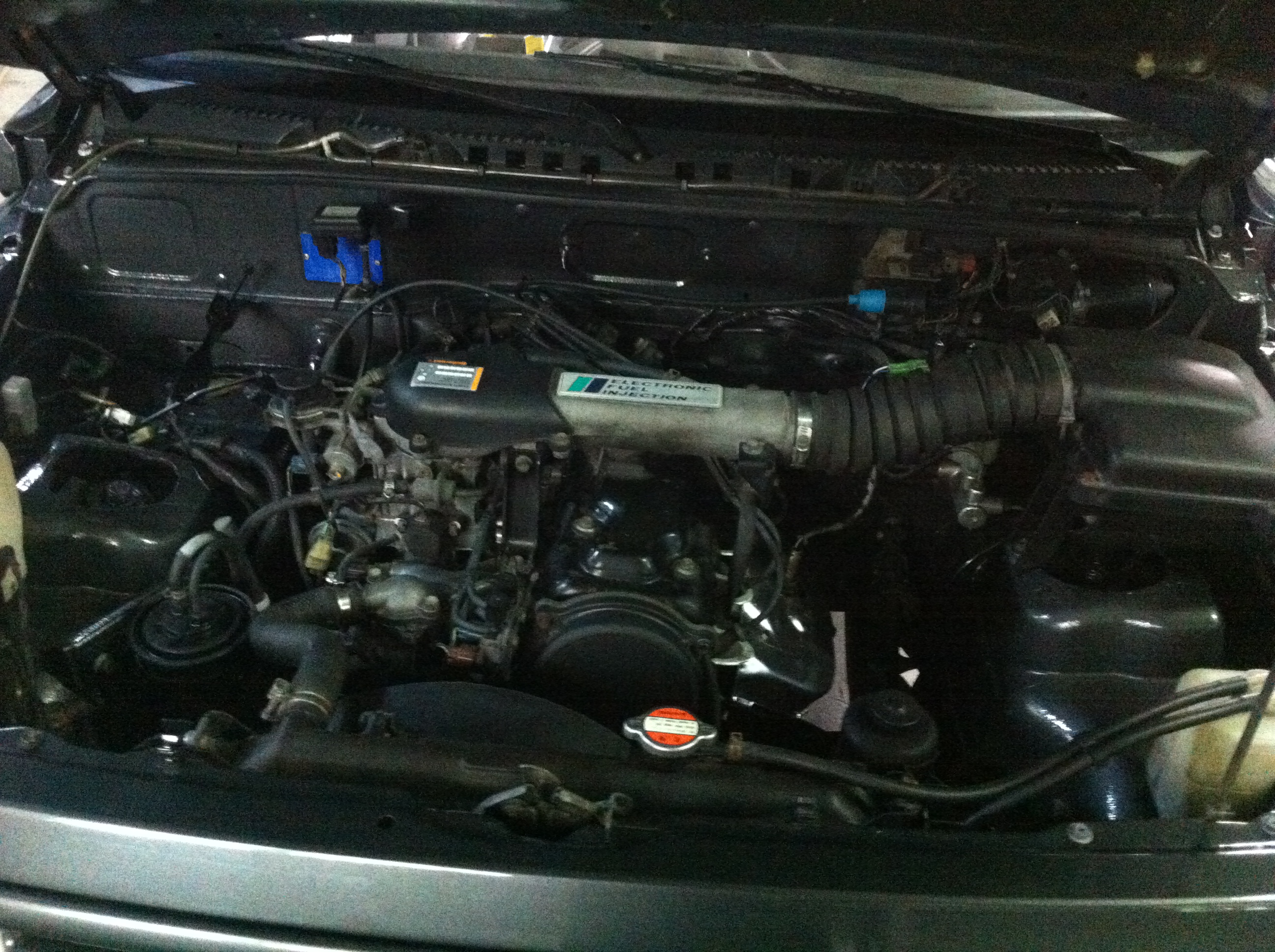

Adi BV Postat Ianuarie 5, 2014 Partajează Postat Ianuarie 5, 2014 Re: Bataie Suspensie Spate Vitara [ATTACH=CONFIG]199972[/ATTACH][ATTACH=CONFIG]199973[/ATTACH][ATTACH=CONFIG]199974[/ATTACH]Lucrul a durat 3 luni si am lucrat dupamasa si la sf. de saptamana. Ce am schimbat... o droaie, radiator, caseta, senzori motor, futunaraia, bucsi poli, bascule si brate spate, pivoti, parte electrica, pus gaz/AC, schimat rapoartele si pus LSD, si pot continua cu multe. Cutia automata este ok (a trecut prin o regenerare) merge superb, insa la extreme se simte lipsa celei manual: - nu se tureaza motorul ca la una manuala si pe rampe urate nu descarca rotile, deci cam nasol. - nu poti face balans si nu ai raspuns promt la cuplare. - frana de motor mai slaba ca la manuala si soliciti frana de picior mai mult + riscul pe gheata si noroi. Nu ma tenteaza sa o schimb chiar daca mai are lipsuri. Este comoda, placuta si odihnitoare + sanse mici sa rupi ceva la masina. Link spre comentariu Distribuie pe alte site-uri Alte opțiuni partajare...

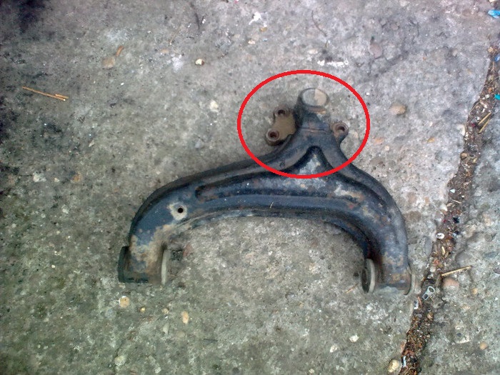

adammoga80 Postat Ianuarie 22, 2014 Partajează Postat Ianuarie 22, 2014 Re: Bataie Suspensie Spate Vitara mda... a montat invers partea care vine prinsa de sasiu. asta e ! bine ca am descoperit problema si nu a fost ceva mai grav . [ATTACH=CONFIG]201271[/ATTACH] partea indicata de tine in cercul rosu vine prins de carcasa diferentialului spate da cum zici bine ca nu a fost mai grav:grin::grin: suzuki vitara 1.6 yo5PKM 0763630114 Link spre comentariu Distribuie pe alte site-uri Alte opțiuni partajare...
