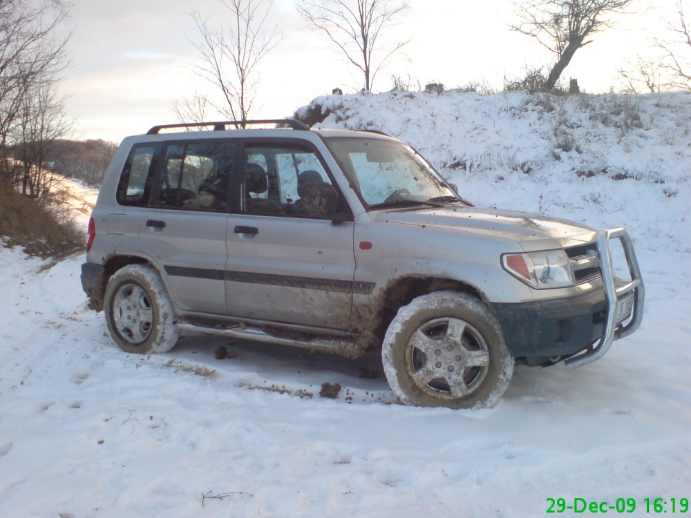

Optimus Posted December 5, 2013 Share Posted December 5, 2013 Re: cumpar bull-bar+praguri ptr mitsubishi pajero pinin cu 4 usi Uite cum arata un set original: [ATTACH=CONFIG]197377[/ATTACH] [ATTACH=CONFIG]197378[/ATTACH] Cand am facut "cascadoria" asta, trebuind sa ocolesc un bolovan pe urcare si inclinare mare, am alunecat totusi in bolovan si daca nu aveam bara aia laterala indoiam caroseria pe dreapta, dar asa, s-a infundat putin bara si atat. Au mai facut treaba si cu alte ocazii, dar atunci au fost "decisive". In concluzie, la genul asta de masini, barele de protectie sunt in primul rand necesare pentru protectie. Daca sunt si facute fain, mai au si rolul secundar estetic. Ca sa nu mai zic ce au indurat barele de pe Pajero Sport, si de cate ori mi-au salvat caroseria... Link to comment Share on other sites More sharing options...

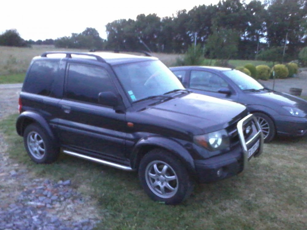

Zaf Posted December 14, 2013 Share Posted December 14, 2013 Re: Utilitate praguri, bullbar la Pinin ? Hmmm, Pininul postat de Ionut.Soptea este chiar dragut. Cat ar costa un set de praguri + bullbar ? Pajero Pinin 2.0 GDI Link to comment Share on other sites More sharing options...
Ionut.Soptea Posted December 14, 2013 Share Posted December 14, 2013 (edited) Re: Utilitate praguri, bullbar la Pinin ? Am factura din franta si omul a luat tot setul din magazin cu 1300 de euro, praguri, bulbar si carapacea de la rezerva. Parerea mea ca a fost putin mai mult decat nebun. De ocazie habar nu am cat o costa.... Smecheria la pragurile acestea e ca pot fi scoase cat vrei in afara cu niste platbande gaurite. Eu deja le-am scos mai mult cu 3 cm decat e in poza si parca as mai vrea.... (am acasa platbande de gard deci nu ma costa nimic, timp sa fie). Edited December 14, 2013 by Ionut.Soptea Link to comment Share on other sites More sharing options...
